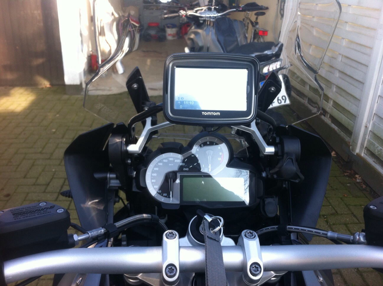

Erledigt!
GammelGarmin ist Geschichte...

Bilder bitte :)
O
Officer
So sieht das aus.
Aktivhalterung direkt an Bügel befestigt.

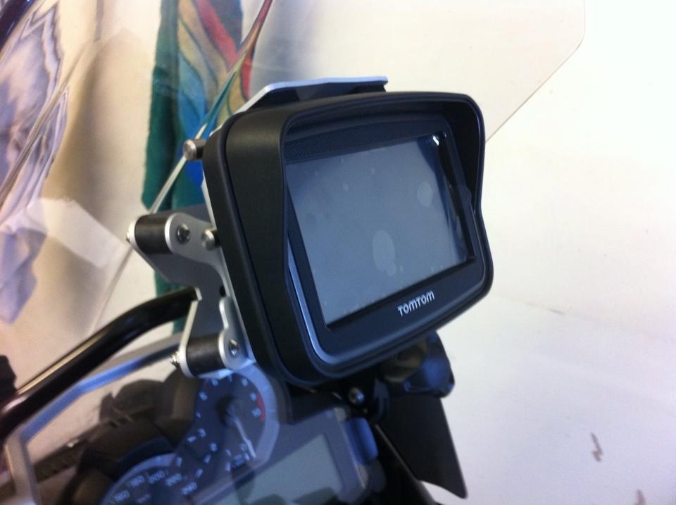

Fahre aber demnäGSt zu Touratech nach Hamburg und suche mir eine abschließbare Lösung aus.

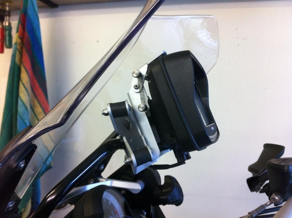

Moin auch.
Touratech Halter ist dran und ich muss sagen...gefällt mir ausgesprochen gut!
Anmerkungen, Fragen, Komplimente?

Mit dem Navi sehr zufrieden.
Der Halter macht nen soliden Eindruck. Wird sich sicherlich auch im Feld beweisen :cool:
