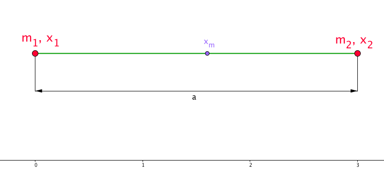

So, dann rechnen wir den gemeinsamen Schwerpunkt von Motorrad und Fahrer doch einfach mal aus für beide Fälle.
Definieren wir zunächst die relevanten Grössen:
m1: Masse des Motorrades
m2: Masse des Fahrers
x1: Ort des Schwerpunktes des Motorrades
x2: Ort des Schwerpunktes des Fahrers
xm: Der gesuchte Ort des gemeinsamen Schwerpunktes von Motorrad und Fahrer
Ohne Beschränkung der Allgemeinheit dürfen wir x1 = 0 setzen. Das ist unser Koordinaten-Ursprung. Den Abstand der Schwerpunkte von Fahrer und Motorrad bezeichnen wir als a, also
x2-x1 = a.
Die nachstehende Skizze verdeutlicht die Situation:
Für xm gilt dann:
xm = m2/(m1+m2) * a
Nun kommen wir endlich zu den zwei Fällen, Stehen und Sitzen:
a_Stehen: Der Abstand der Schwerpunkte von Fahrer und Motorrad beim Stehen
a_Sitzen: Der Abstand der Schwerpunkte von Fahrer und Motorrad beim Sitzen
xm_Stehen: Der Ort des gemeinsamen Schwerpunktes von Fahrer und Motorrad beim Stehen
xm_Sitzen: Der Ort des gemeinsamen Schwerpunktes von Fahrer und Motorrad beim Sitzen
Wenn
a_Stehen > A_Sitzen
dann
xm_Stehen > xm_Sitzen (genau das war zu zeigen!!!!)
Der Faktor m2/(m1+m2) ist ja der gleiche in beiden Fällen.
Nochmal in Prosa:
Beim Fahren im Stehen ist der gemeinsame Schwerpunkt höher gelegen als beim Fahren im Sitzen. Das entspricht ja auch völlig der Anschauung und man müsste eigentlich nichts rechnen. Ich habs nur für Lederkombi und Serpel nochmal explizit ausgeführt.
Fussrasten, Sitze, Gewichte oder gar "Balancestangen" kommen in der Rechnung gar nicht vor. Sie spielen auch keine Rolle für die Lage des Schwerpunktes.
