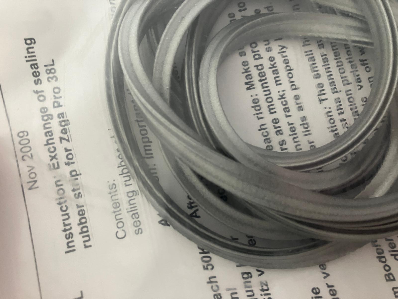

Ich habe noch die ersten Zegakoffer von Touratech. Die umlaufende Dichtung ist eine runde Silikondichtung und ich denke bei den Koffern der Proserie ist es genau so. Als bei mir die Koffer leicht undicht wurden habe ich die Deckelverschlüsse etwas nachgebogen damit der Deckel wieder fester aufgedrückt wird. Ich weiß aber jetzt nicht genau ob man das bei deinen Koffern auch nachbiegen kann.
Es macht auf alle Fälle Sinn die Koffer bei der Aufbewahrung nicht zu schließen.
Gruß Matthias
Die Zegas habe schon eine etwas anspruchsvollere Dichtung mit Lippen - Sieht so aus:
