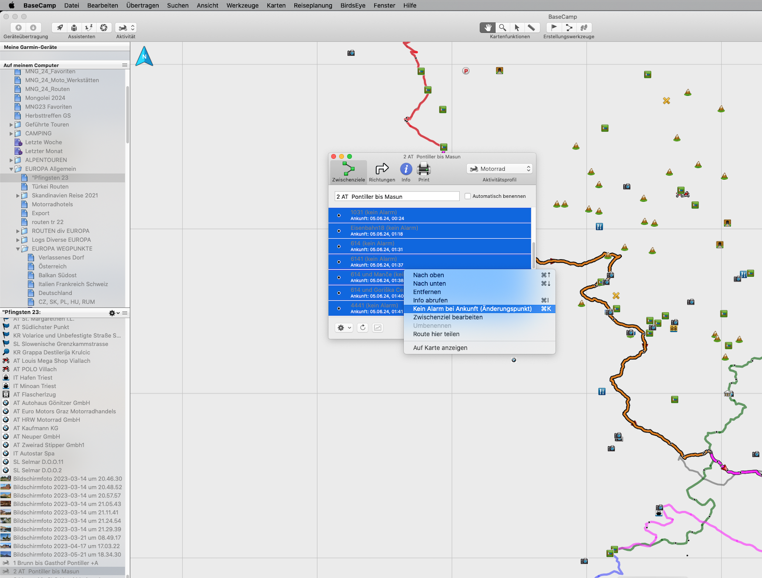

Wenn man die Route in Basecamp importiert dann Doppelklick oder auf Info gehen.
Und dann einfach die vielen Wegpunkte dazwischen auf " Kein Alarm bei Ankunft" setzen
Ausser die Punkte wo man das unbedingt will.
