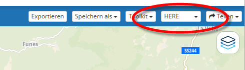

HERE Karte ist eingestellt:

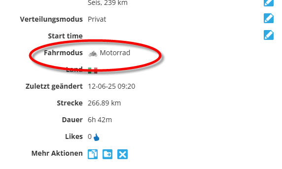

Route steht auf Motorrad

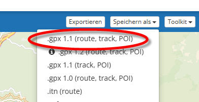

Gespeichert als Route

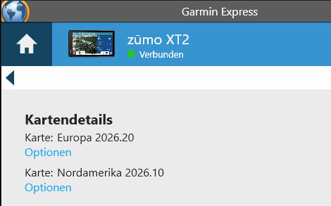

Zumo XT2 und MRA funktioniert plötzlich nicht mehr
OK, Problem scheint gelöst. Ich habe den Inhalt des Maps Ordners komplett gelöscht und über Garmin Express die EU Karte neu installiert. Jetzt geht es wieder.
Jetzt installiere ich mal noch Nord Amerika dazu und schaue ob es dann immer noch geht.
