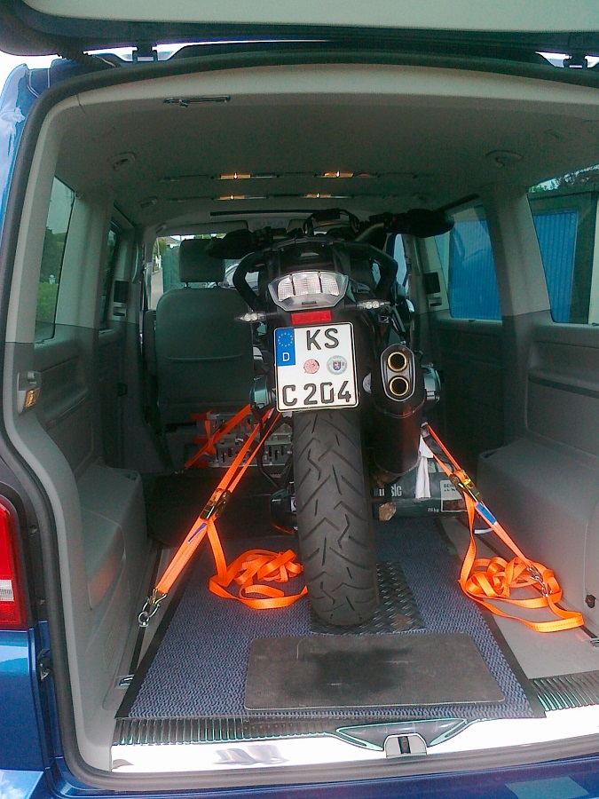

Ja, wie schon geschrieben ohne Scheibe & Spiegel, ev. den Lenker runter stellen, VR in die Feder ziehen.
Das Einfrickeln eines 240kg Brocken auf den Knien durch die Hechöffnung ist auch nicht ohne.
Hatte selber T4 / T5, mit niedrigen Strassenbikes ok, aber die ADV hab ich lieber auf den Hänger geschoben.
Muss aber jeder für sich entscheiden.

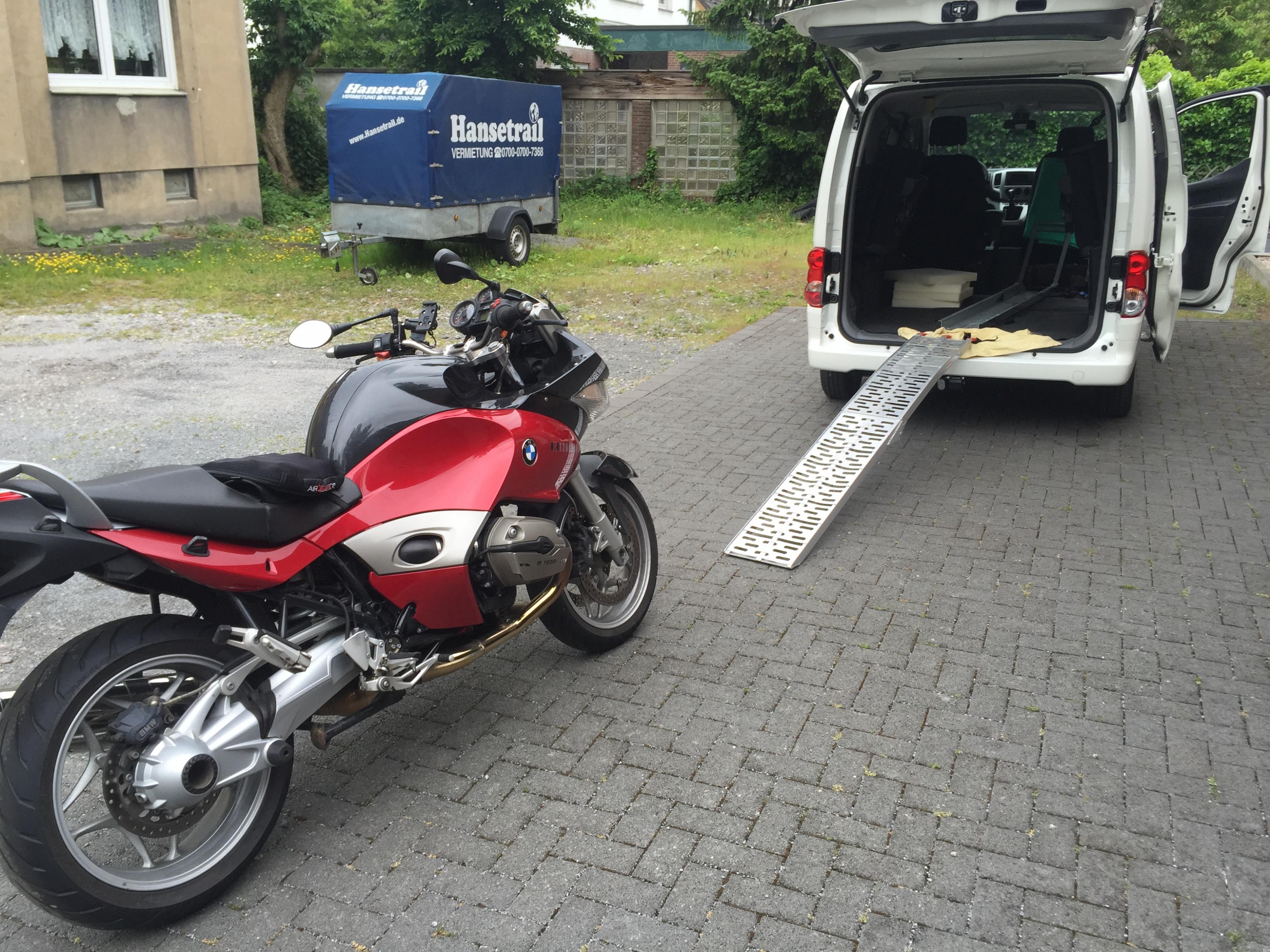

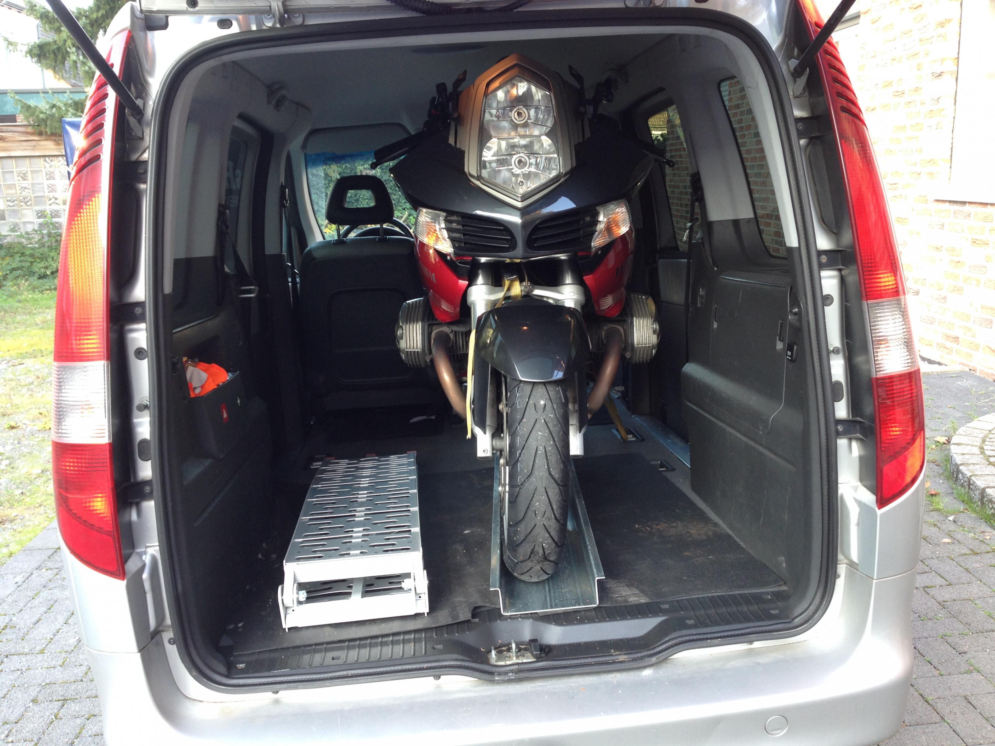

Die GS ist schon sehr hoch. Meine R1200ST geht problemlos in meinen Nissan Evalia.
Da könnte man vermutlich auch eine GS reinbekommen, mit demontierter Scheibe und vorne abgespannt.
Mit vorne etwas abspannen und Scheibe demontiert passte sie auch in meinen MB Vaneo mit entnehmbaren Beifahrersitz.
Da wirds mit der Höhe für eine GS aber knapp.

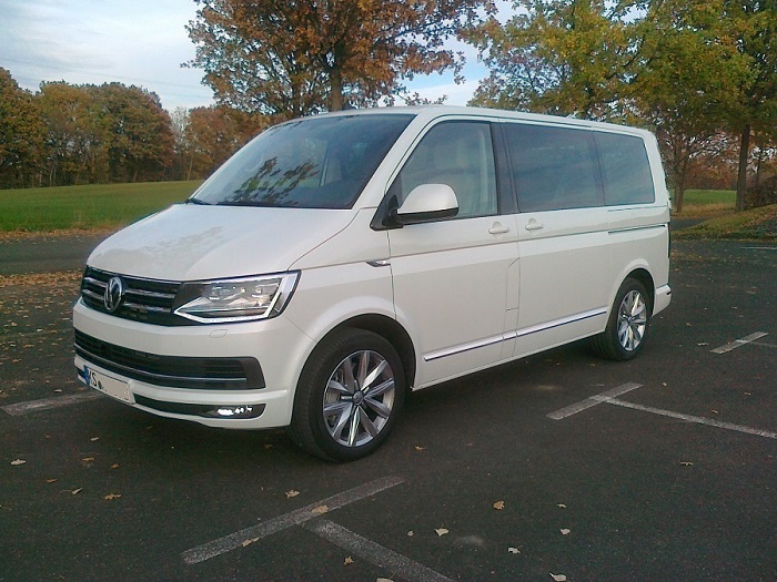

Ohne Demontage von Scheibe und Spiegel und ggf verdrehen des Lenkers bekommst du die GS nicht in einen tiefgeragetauglichen Wagen rein.
Also bleiben wie üblich die T4/5/6, Vivaro/Trafic/Primastar, Transit, Vito/Viano/V-Klasse, Hyundai H1 und alles was sonst in dieser Größe zu kaufen ist.
Größer (Ducato, Sprinter, Crafter, etc) geht natürlich zum Transport besser, ist aber im Alltag mühsam ...

wenn man das 2-3 mal gemacht hat geht es einfach ,
