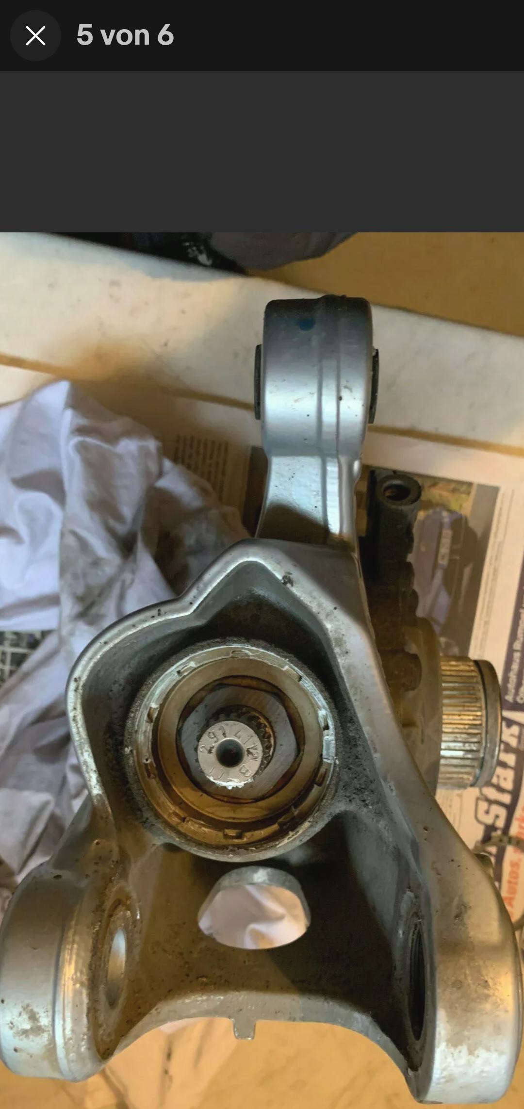

Mal ein Bild, das man das auch mal sieht.

leider hast Du es nicht verstanden, oben ist die andere Seite ohne Staburags mit dem Kabelbinder abgedichtet.
Manchmal hat man das Gefühl, Du hattest noch nie so eine Manschette in der Hand. Auf der anderen Seite der oberen Manschette, also da wo kein Kabelbinder ist, lässt man einfach 5mm frei, die nicht geschmiert werden und schon hast Du kein Vakuum mehr im Kardantunnel, aber unten alles gegen eindringendes Wasser abgedichtet
und manchmal habe ich das Gefühl, Du scheinst alles besser zu wissen als es in der Reparaturanleitung steht.
Wer garantiert Dir bei Deinen 5mm, dass hier bei der Montage kein Staburags hin wandert und dann doch alles abdichtet.
Solltest Du der Meinung sein, dass Staburgas "wandert", empfehle ich Dir die Lektüre des Datenblattes.
Ich habe diese Lösung nun seit über 4.000km getestet und: Es funktioniert. Man kommt, auch ohne akademische Ausbildung, ganz von alleine darauf, dass es so funktionieren könnte. Und warum macht BMW das nicht so? Ganz Simpel. Es kostet (mehr) Geld ohne Mehrwert für den Hersteller.
