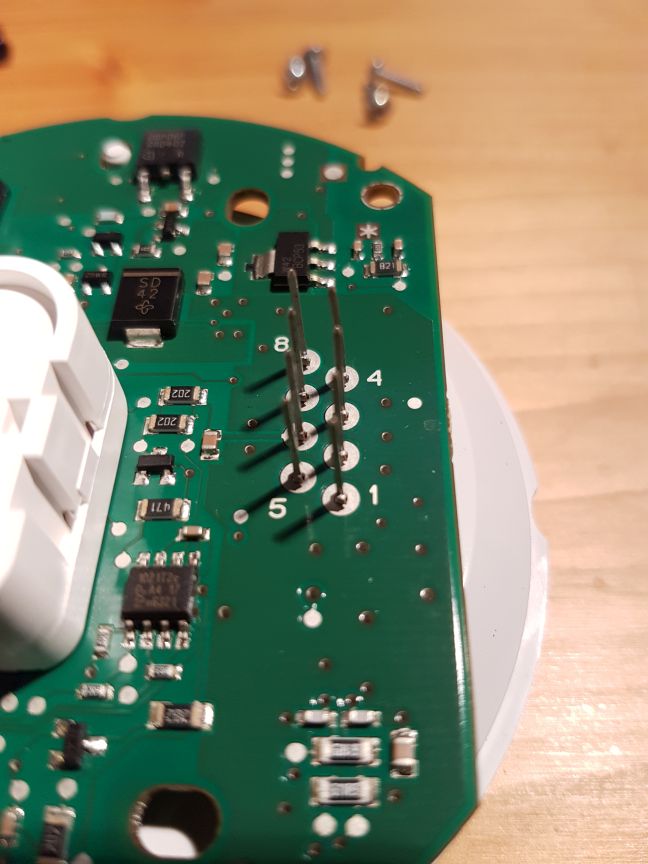

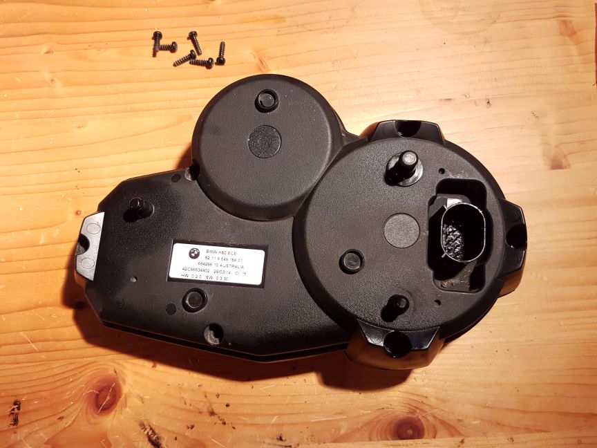

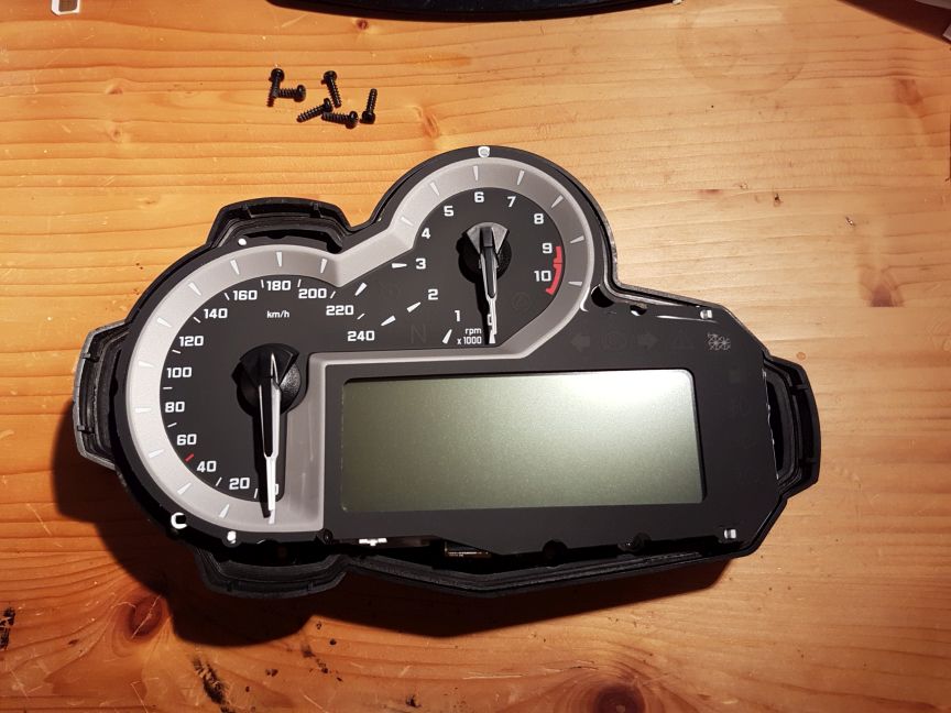

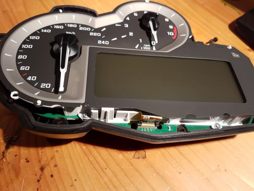

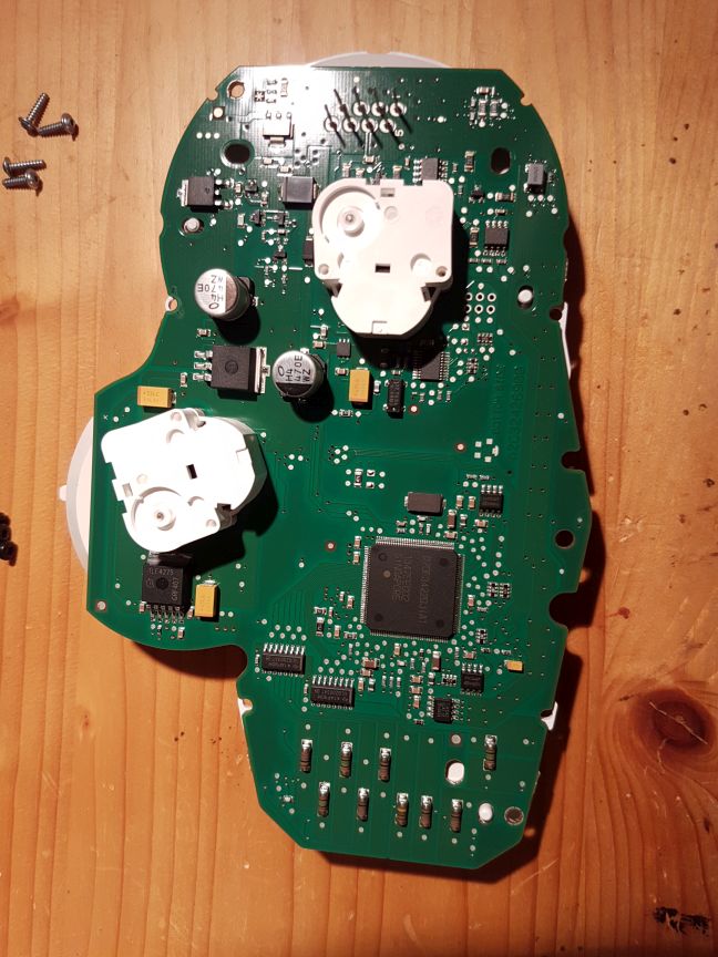

Liebe Leute,
Da ich anscheinend der Einzige bin, der ein solches Problem hat, habe ich das Display zerlegt:
Fazit:
- keine Batterie verbaut
- anscheinend auch kein Wassereintritt (keine Korrosionsspuren sichtbar)
- Am Stecker liegt auch bei abgezogenen Zündschlüssel (+) an (Pin 1)
Hat irgendwer eine Idee?
Was passiert, wenn ich das Display, zB gegen ein gebrauchtes tausche?
Muss das programmiert werden?
Wo sind die gefahrenen km abgespeichert?
lG
Rudi

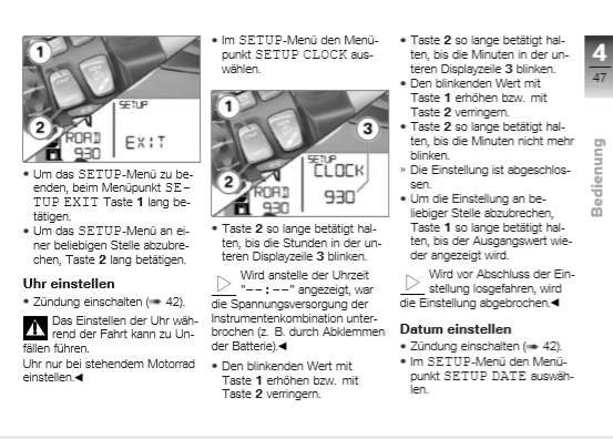

Ich würde auch erstmal eine neue Batterie verbauen. Laut Bedienungsanleitung ist bei einer Unterbrechung der Stromversorgung oder zu niedriger Spannung die Uhrzeit weg.

Hi Rudi,
ist dieser Stecker nur 4-polig? Falls ja, ist der folgendermaßen belegt: 1-Dauerplus 2-GND 3-CANH 4-CANL. Falls es "nur" der vierpolige ist liegt es eher nicht an der abgeschalteten Zündung, weil "Zündungsplus" gibt es hier gar nicht (dann würde ich auch auf die Hauptbatterie tippen). Anderes gilt bei 6 oder 8 Polen.
Vielleicht ist auch der Uhrenbaustein im Kombiinstrument defekt (welcher das ist, kann ich dir aber nicht sagen). Hiergegen würde allerdings sprechen, dass du die Uhrzeit und das Datum bei laufendem Motor setzen kannst und die Zeit korrekt "weiterläuft".
Schalte mal den laufenden Motor mit dem Killswitch aus und lass die Zündung noch einige Zeit eingeschaltet. Was passiert dann? Wenn er die Zeit wieder verliert, liegt es SICHER an Batterieunterspannung, da dann die LiMa nicht läuft. Wenn er die Zeit behält schalte kurz die Zündung aus und wieder an. Hat er die Zeit noch?
