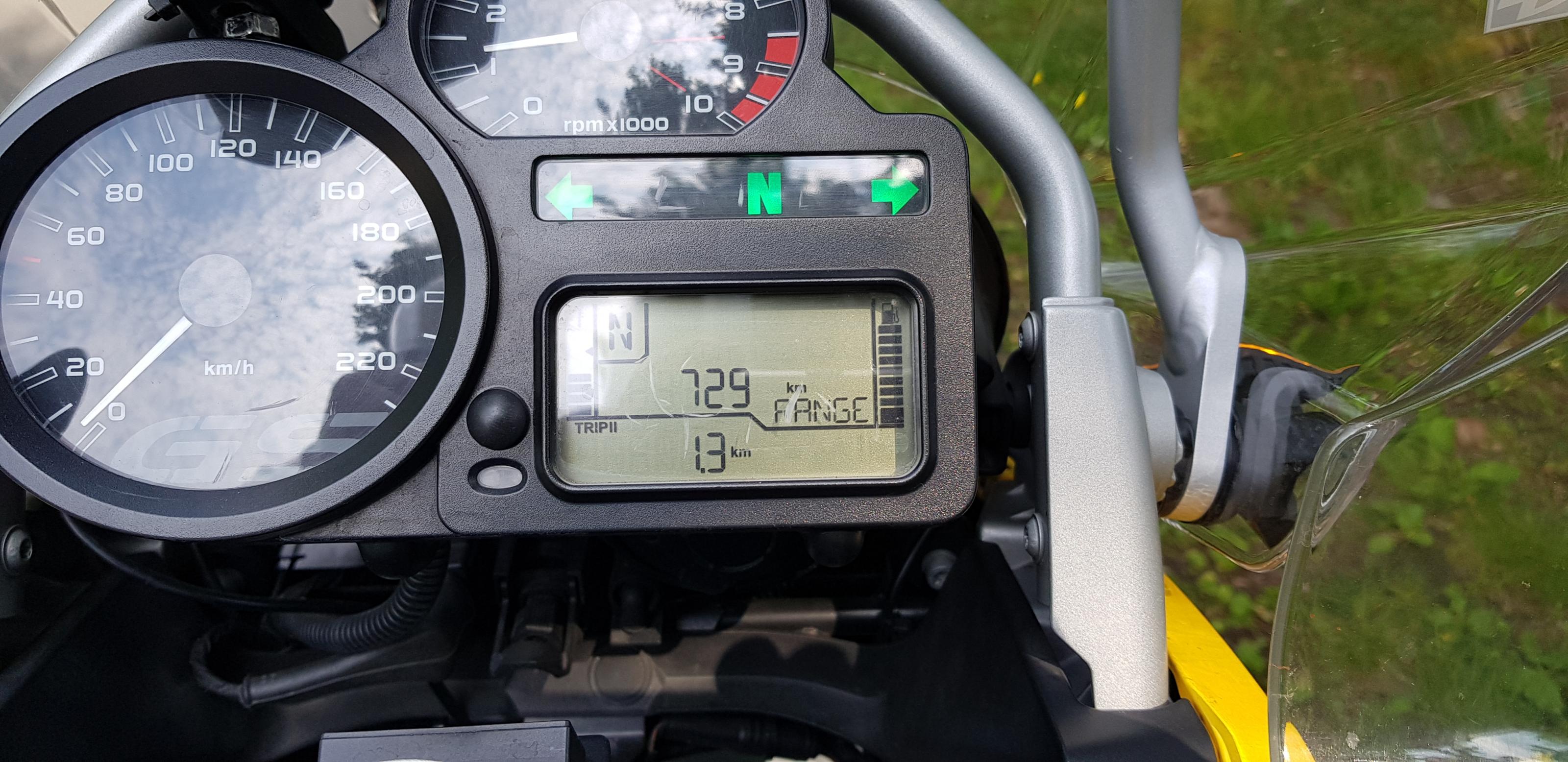

Hallo
Bei meiner Q sind die Gläser bzw. Kunststoffgläser von
den Instrumenten verkratzt...
Was auch immer mein Vorgänger gemacht hat:confused:
Meine Frage an die Gemeinde, kann man die Austauschen ??
Kann man die Tafel überhaupt öffnen?

Ja, Schrauben auf der Rückseite lösen. Ob es das Teil einzeln gibt, musst du bei z. B. bei realoem nachschauen.

Es gibt spezielle Politur dafür, damit sollte das eigentlich behebbar sein.
Ansonsten würde ich den leebmann empfehlen und nicht den Forums Rabatt vergessen (bei den Preisen wird man den echt nötig haben). Alternativ einen guten gebrauchten suchen und umbauen...

Da würde ich mit einem
Dremel handstück und speziellen Schleif-Polierkörpern und Pasten arbeiten!
Mit Läppchen und Fingerarbeit zu mühsam!

Das geht aber nur bei Kratzern bis zu einer gewissen Eindringtiefe, wenn das hinterher auch noch nach etwas aussehen soll. Die Beurteilung ist anhand des Fotos schwierig, aber ich schaetze die Kratzer dort als zu tief ein um sie noch spurlos verschwinden lassen zu koennen. Vielleicht sinken die Ansprueche ans Ergebnis aber, wenn man den Kaufpreis des Reparatursatzes von BMW dagegenhaelt ;-).

ich würde es mit Zahnpasta vorpolieren und dann mit normaler Autopolitur nachpolieren.
Damit habe ich schon viele Kratzer rausbekommen. Spröde ist es dadurch nicht geworden.

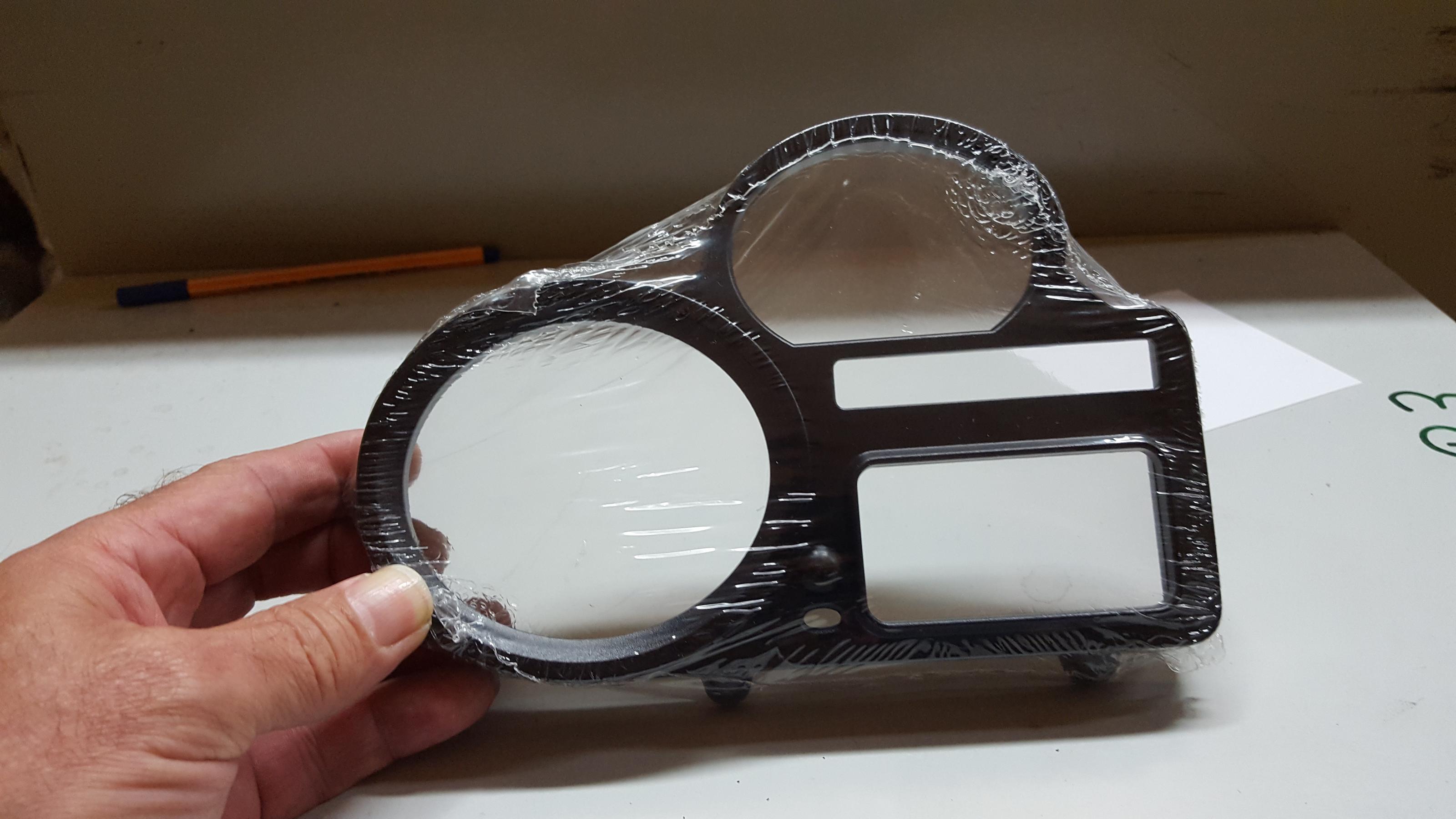

Hallo
Falls Reparaturversuche nicht Helfen, was ich befürchte, hätte ich eine neue Instrumentenabdeckung übrig. Habe ich mal für meine Vorgänger-GS gekauft aber dann doch nicht verwendet und dann das Moped verkauft. Somit liegt das Teil bei mir rum.
Falls Interesse besteht einfach bei mir melden, über den Preis werden wir uns bestimmt einig.

Ich würde es so lassen, ist ja schon ein altes Moped.
Und diese oberflächigen Kratzerchen auf dem Info Dingens mit
Unipol weg polieren.
Woher kommen die Kratzer?
Bei mir waren die Handschuhe schuld, die ich beim Stopp immer
dort abgelegt habe.

Davon würde ich eher abraten. "Hausmittelchen" mögen oftmal funktionieren, sind aber normalerweise niemals das optimale und dafür gibt es spezielle Mittel.
Displex habe ich nach kurzem googlen gefunden, das habe ich vor vielen Jahren mal selber benutzt und sehr gute Ergebnisse erzielt (auch in Handarbeit)

Ja die Q ist schon älter .... 9 Jahre, aber deswegen muss sie ja nicht schei... aussehen!:yellowcarded:
Die Kratzer habe ich mitgekauft!

Rauspolieren sollte kein Thema sein. Die Kratzer sehen ziemlich oberflächlich aus. Ausserdem müssen sie ja nicht plan geschliffen werden - schafft man ohne viel Aufwand und Schleifplatte o.Ä. sowieso nicht - sondern nur das Matte wieder zum Glänzen gebracht werden.
Und da reicht Zahnpasta plus Rotweiss oder irgend ein Plexiglas-Polierset für ein paar Euro aus dem www.
