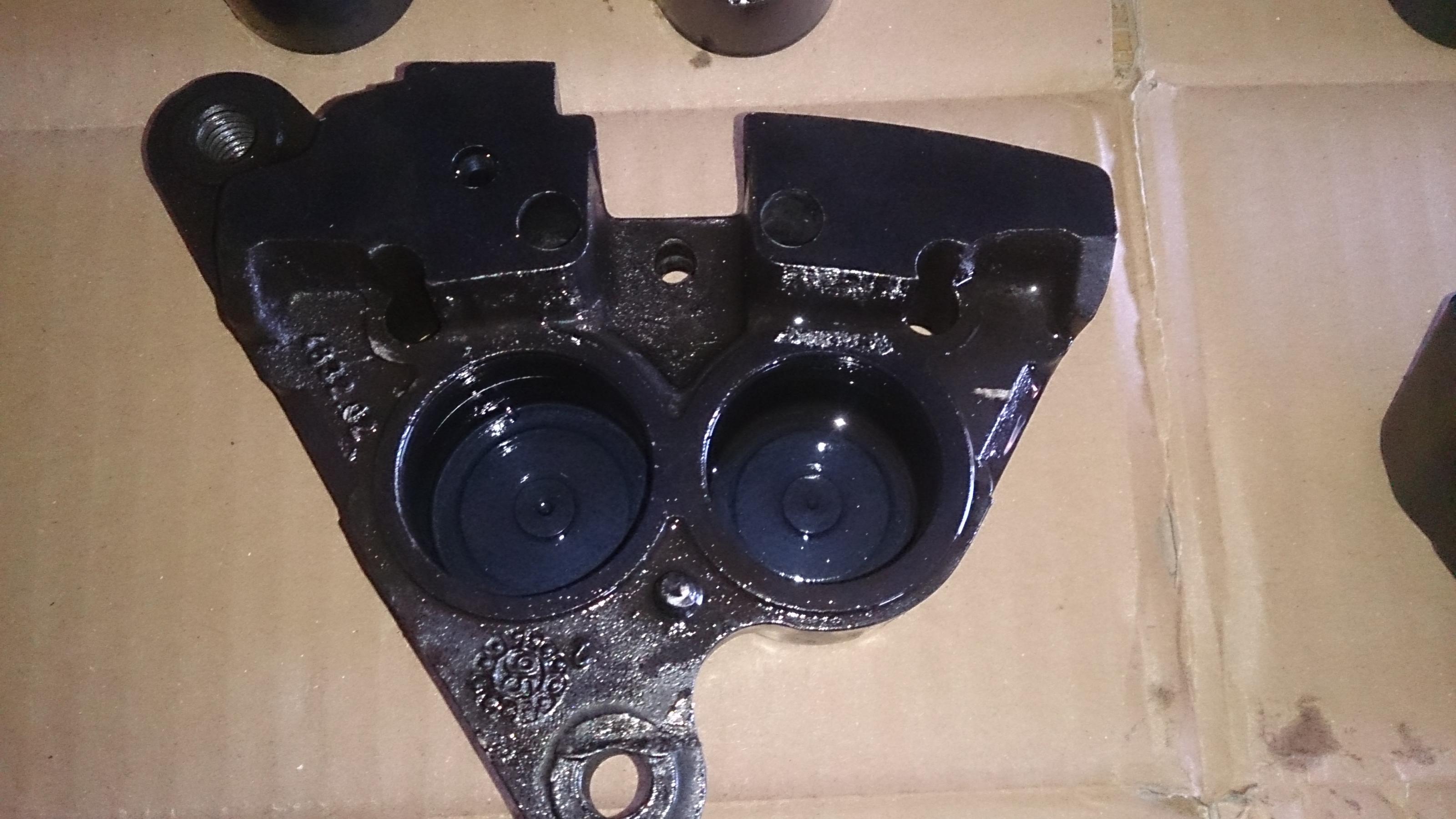

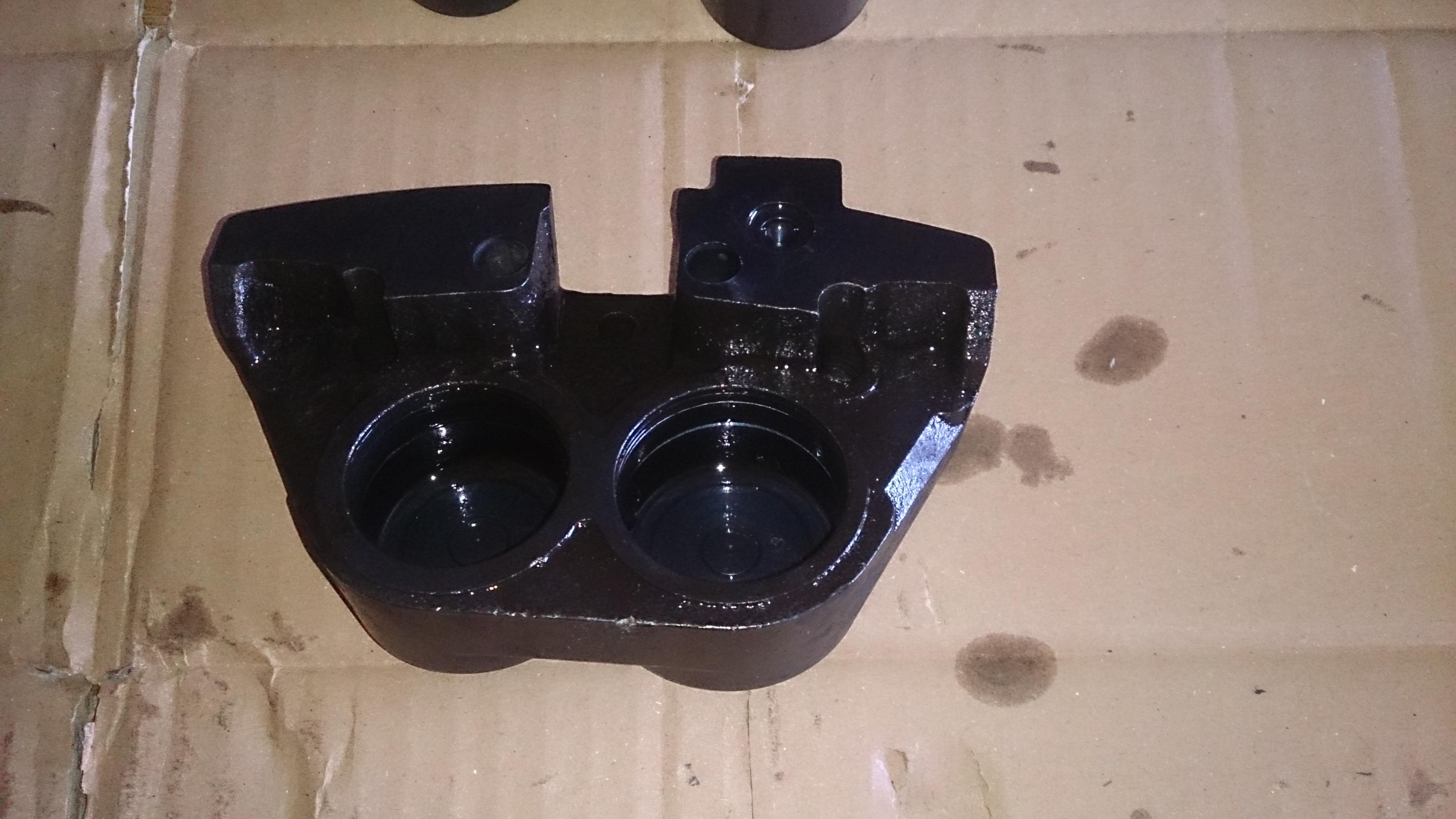

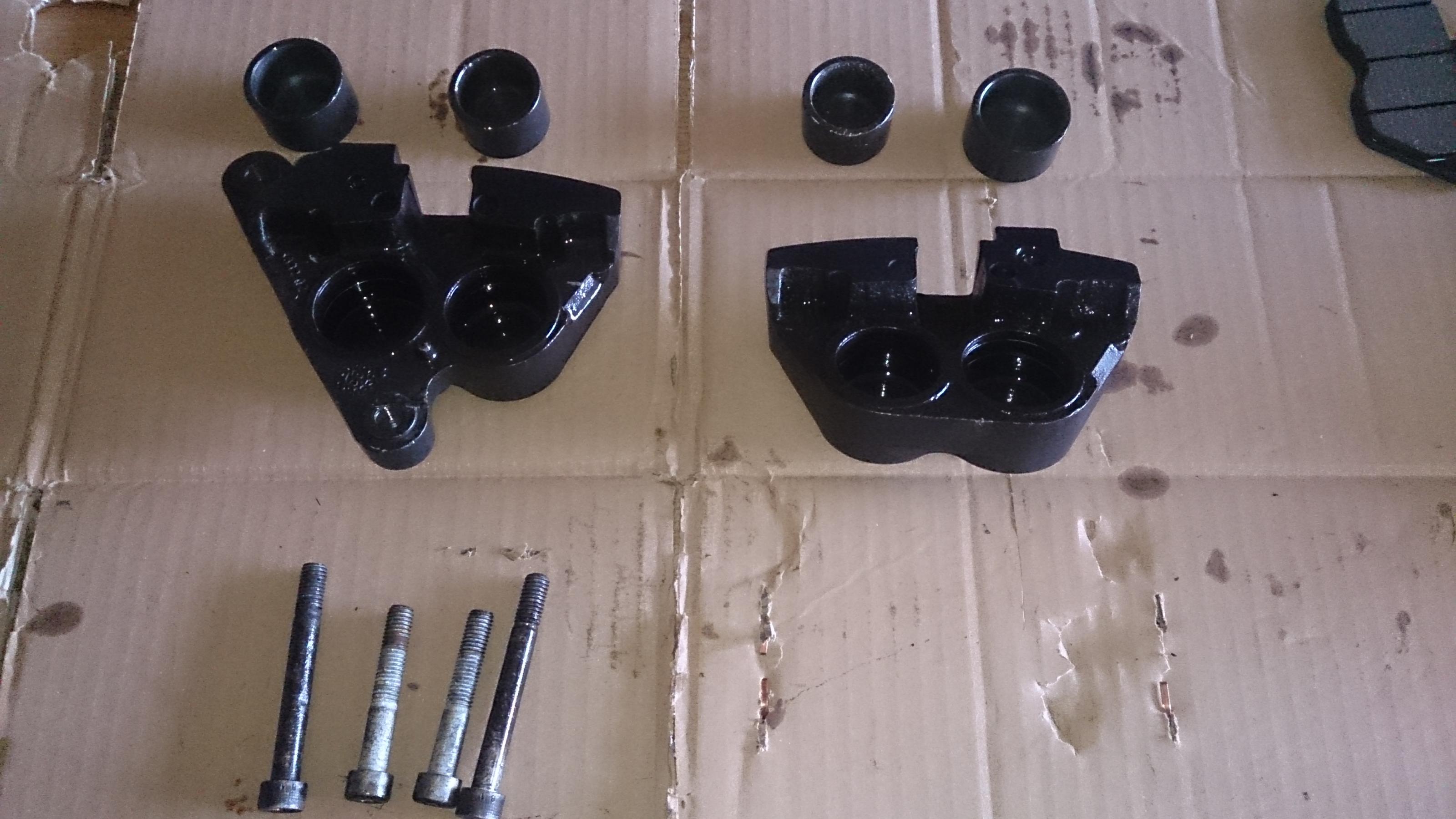

Ah ja, eins noch. So sieht der Bremssattel von innen aus - ungeputzt natürlich :-)
Und nun die Frage:
Was hat Dir eigentlich das Halbieren der Sättel gebracht?
Das Reinigen/Überholen/Einbauen des Rep-Satzes wäre doch auch am unzerlegten Bremssattel gegangen.
Neugier? Langeweile?
Oder: wieso einfach, wenn´s auch kompliziert geht?
Aber jeder wie er will...
Grüße vom elfer-schwob
cheguevara.at
cheguevara.at
08.05.2007
92
Sulz im Wienerwald
R 1100 GS
Und nun die Frage:
Das Problem mit der Bremserei hat bei mir letztes Jahr angefangen. Nachdem ich das Traggelenk beim Telelever getauscht hatte (Gummi war gerissen, das Fett überall) und das Rad wieder eingebaut habe stellte ich fest, das die vordere Bremse nicht mehr aufmachte - also das Rad blockierte. Ich habe dann die Bremsschläuche auf Stahlflex getauscht, was deutlich geholfen hatte. Beim heurigen Saisonstart trat das gleiche Problem wieder auf. Ich habe dann abwechselnd den linken und den rechten Sattel montiert, den jeweils anderen fixiert und siehe da - der rechte Sattel klemmte das Rad ein. Ich vermutete daher, dass der Rückfluss im Sattel selbst nicht funktionierte und wollte daher die Bohrung im Sattel besehen. Bei der Gelegenheit hab ich die bereits eingelaufenen Kolben getauscht.
Heute bin ich aber noch ein bisschen schlauer. Denn nachdem ich die gesamte Anlage neu befüllt und entlüftet habe und das Problem nicht behoben war fiel mir auf, dass das "Rausspritzen" beim Ziehen des Bremshebels fehlte... Also habe ich schließlich den Handbremszylinder demontiert und die Rückflussbohrung gereinigt... Und tadaaaaa - es bremst jetzt wieder wie es soll...
Deshalb das ganze Brimborium - ich hätt es mir gerne erspart.
LG, Lucas
