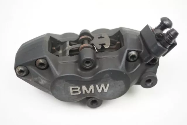

wollte die Bremsbeläge der vorderen Bremszangen (Evo) wechseln. Da ich Allwetterfahrer bin, waren die schraubbaren Haltebolzen scheinbar festgegammelt. Beim Lösen hat es kurz knack gemacht und danach kam lediglich der Bolzenkopf (Gewindeteil) zum Vorschein. Habe bei Leebmann nach Teilekatalog über meine VIN Ersatz (Bolzen und Clip, Mitte im Bild) bestellt. Dieser passt jedoch nicht, trotz Match im Teilekatalog. Nach einem Telefonat teilte mir der Mitarbeiter mit, dass es diesen schraubbaren Bolzen nicht einzeln gäbe, sondern nur im Set mit Bremsbelägen. Beläge habe ich aber schon besorgt.
Meine Frage lautet, ob jemand eine Quelle für Ersatz kennt oder eine Teilenummer (Brembo?) hat und mir diese zur Verfügung stellen kann.
Ob er Dir vielleicht Stuß erzählt hat? Laut ETK gibt es den Befestigungssatz einzeln, also ohne Beläge. Vergleiche mal die Nummern und Teile mit dem, was Dir von Leebmann geliefert wurde.
https://www.realoem.com/bmw/de/show...21-BMW-R_1150_GS_00_0415,0495_&diagId=34_1273
Ansonsten kannst Du mal die Abmessungen der dafür verfügbaren Belagstifte anhand der Bilder bei Schrauben Jäger vergleichen und daraus Deine Schlüsse ziehen, wie der auszusehen hat, den Du brauchst. Zu den Abbildungen (aufs Bild klicken und weiterblättern) gibt es jeweils die genauen Abmessungen:
Titan (Ti6Al4V) - Bremsbelagstift natur
Die Brembo-Händlern findest Du via Internetsuche sicher selber, aber ich bin nicht sicher, daß EVO-Sättel von Brembo stammen.
P. S: Habe gerade nachgesehen und die Sättel sind von Brembo. Die Befestigungsteile kommen in sehr verschiedenen Motorrädern zum Einsatz, die vermutlich auch aufgrund der Anforderungen unterschiedliche Beläge haben, also ich bleibe dabei, der hat "Stuß erzählt".

Danke für eure Antworten und Einschätzungen Habe aus dem Leebman ETK die Ersatzteilnr gegoogelt und habe bei Boxerparts den Satz der Teile gesehen. Da war der Schraubbolzen, der Sicheungssplint und die Belagfeder enthalten. Denke, der MA war nicht bei voller Konzentration ……:giggle:.

Die Bilder im ETK taugen leider nichts, die sind passend für R1100GS und R1150GS vor EVO.
Bist du sicher, dass man dir Ersatzteile für den EVO-Brembo Sattel verkauft hat und nicht für EVO-Tokico?

Hier das Bild des Ersatzteilsatzes
Hat die gleiche Nr. wie der ETK.Der wäre passend, aber eben ohne Beläge, sondern mit Federblech.
