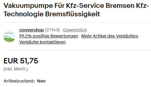

@MatthiasR1200GSA,
Eine Vakuumpumpe für Bremsentlüftung ist günstig und bei eBay zu finden.

@Guilherme Danke für den Link aber eine Vakuumpumpe besitze ich natürlich bereits... das zählte ich bereits zu dem "Handelsüblichen Equipment" :smile:
