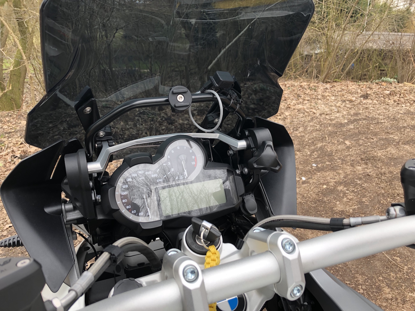

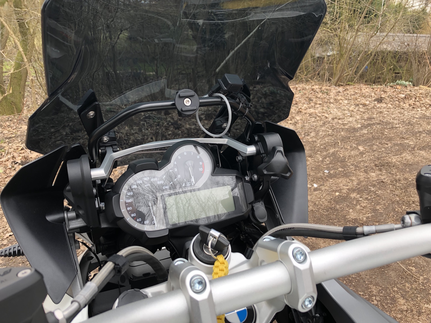

Ich mache das ähnlich.
Als App nutze ich Navigon Cruiser (Test Motorradonline) und als Halterung das
SP-Connect Mirror Bundle (aktuell Osterrabatte!!!) welches an den original
BMW Bügel geschraubt ist. Als Stromversorgung habe ich eine USB-Buchse an
den Reparaturstecker 3-polig 06 (83300413585) gelötet (ohne Widerstände etc.),
das Kabel dann an's Bordnetz gesteckt und die USB-Buchse an den Bügel befestigt.
Dann noch ein kurzes (15 cm) 2x gewinkeltes Lightning auf USB Kabel dran und fertig
ist die Laube. Das kurze Kabel verbleibt (kurze Schlaufe) immer am Bike.
Komm mir jetzt bitte niemand mit starre Halterung, nicht entkoppelt etc.
Leute, es funktioniert einfach perfekt. Bei mir hat noch kein iPhone
wegen solch einer Verbindung versagt. Das Bike federt ja schließlich auch noch.
Zur Praxis
iPhone 8 an Halterung gesteckt (hält wirklich sehr fest) und kurzes Ladekabel eingesteckt.
Zündung an, iPhone lädt. Zündung aus, Stromversorgung nach ziemlich genau 1 Min. aus.

Ich habe noch ein Bild der schön schlanken Integration des iPhone in's Cockpit angehängt.
Für das Bild musste ich leider das iPhone nutzen da kein Zweitgerät verfügbar.
Man stelle sich das iPhone daran vor, dann kommt es schon fast ;) dem Connectivity TFT nahe.
Mit dem Weather Cover von SP Connect ist man dann auch bei Schlechtwetter gewappnet.
