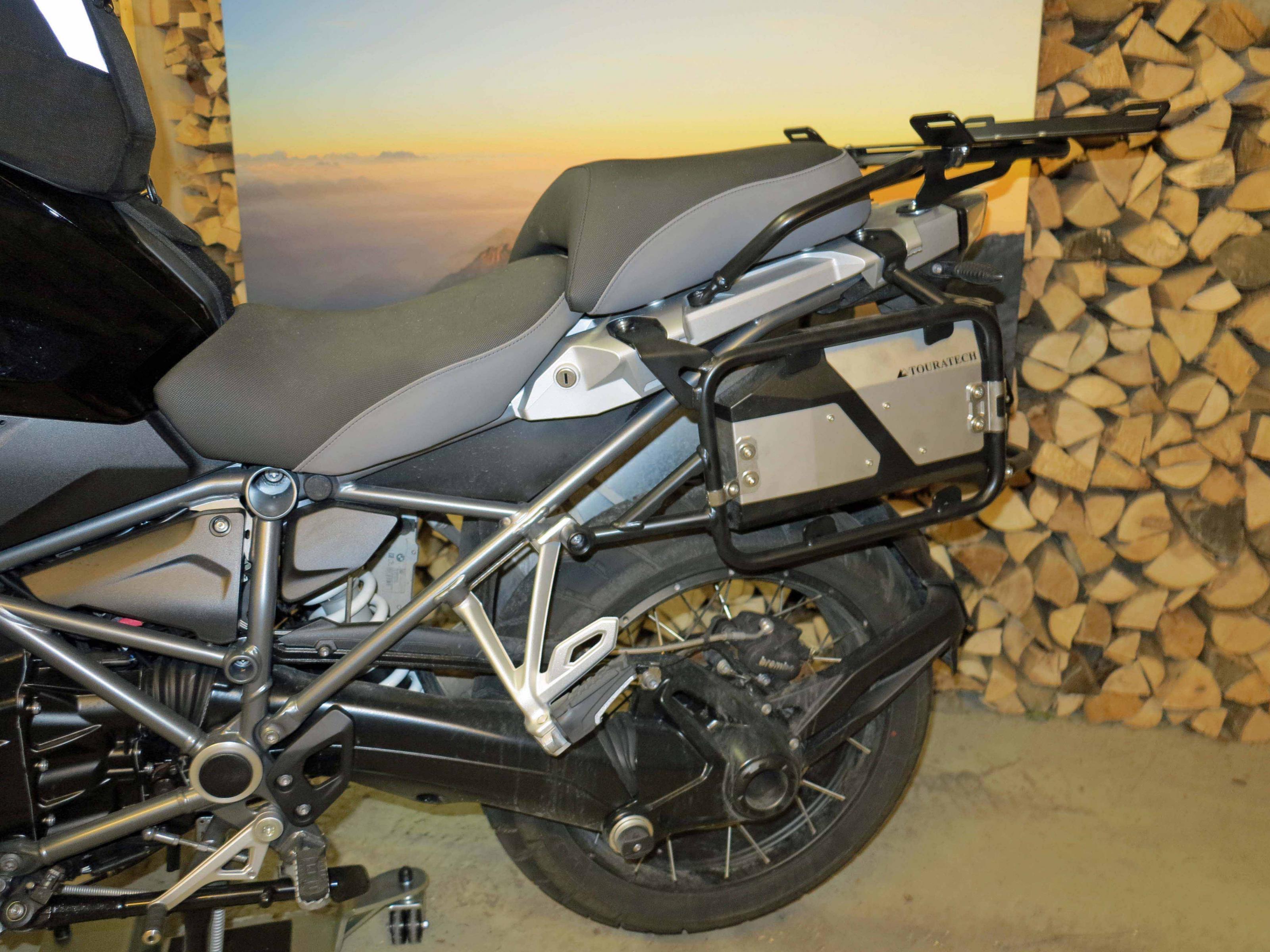

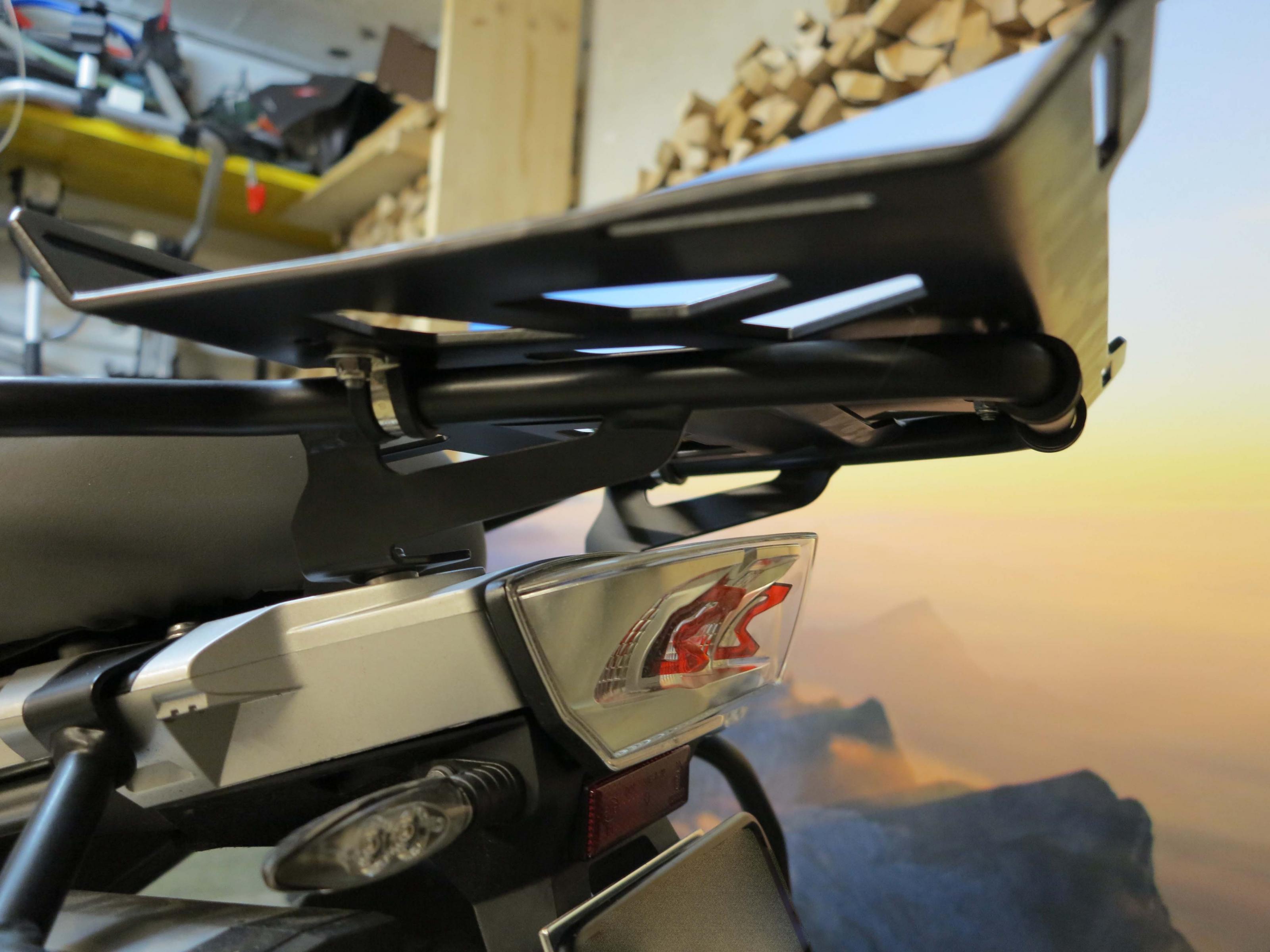

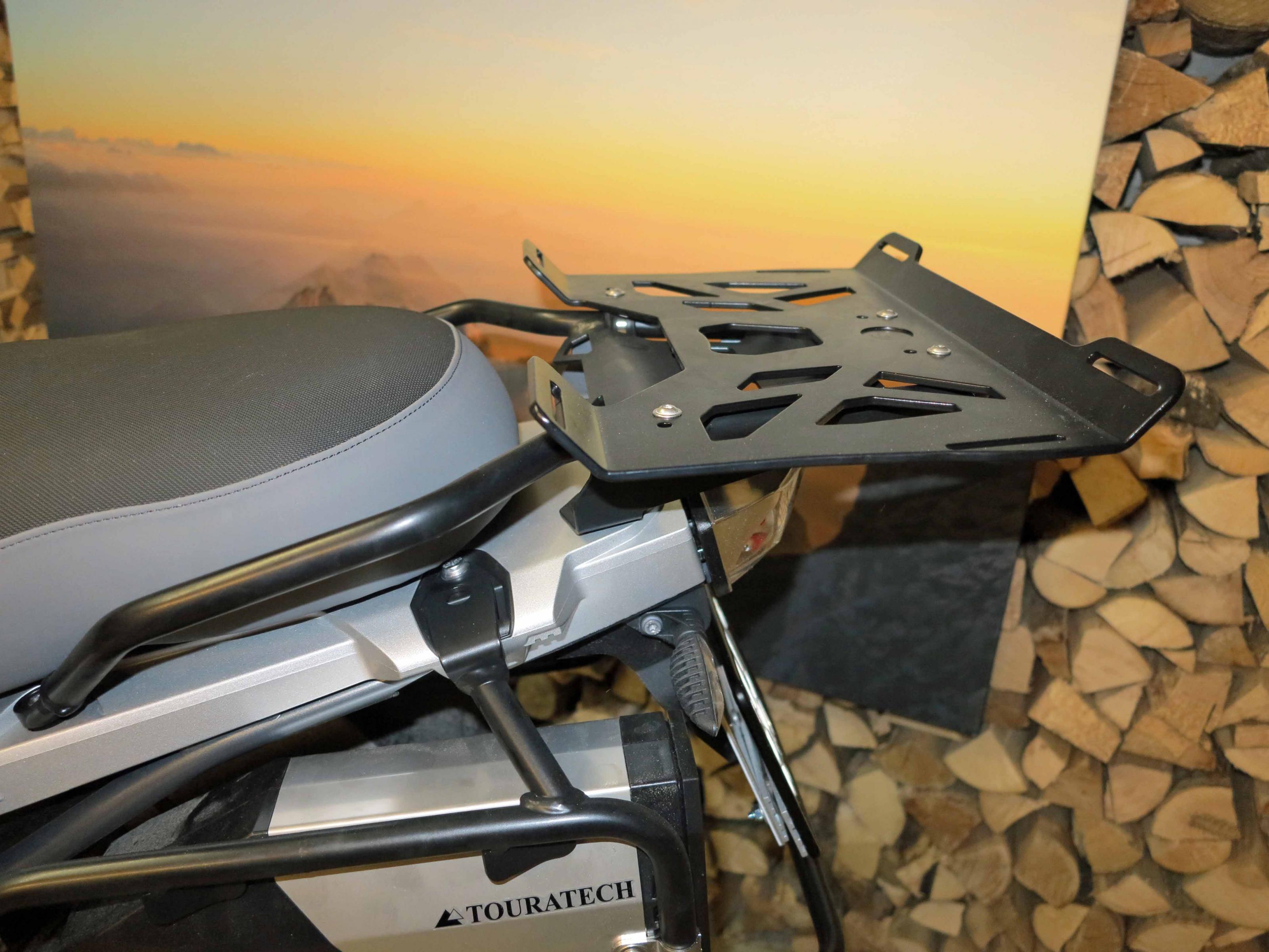

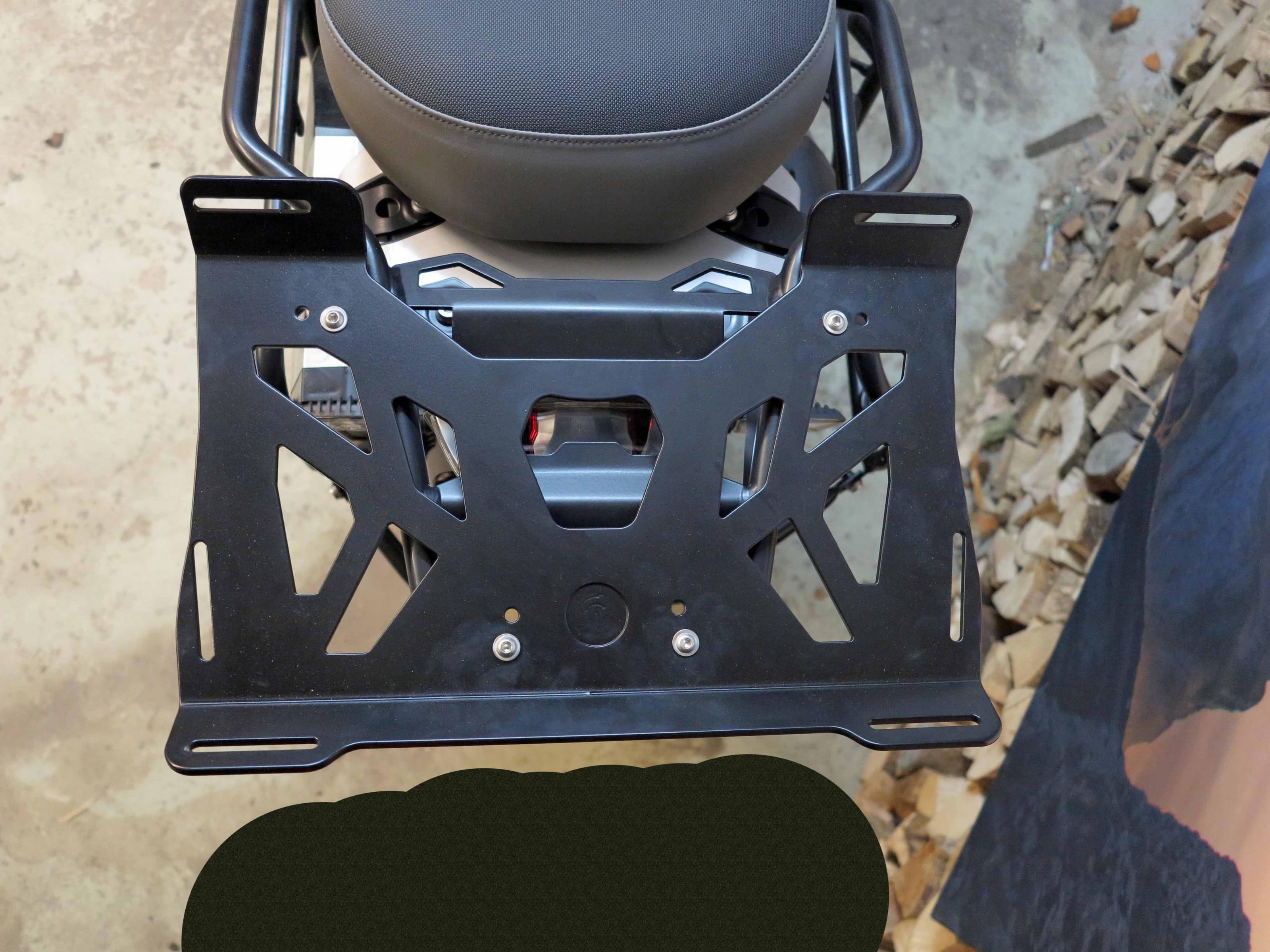

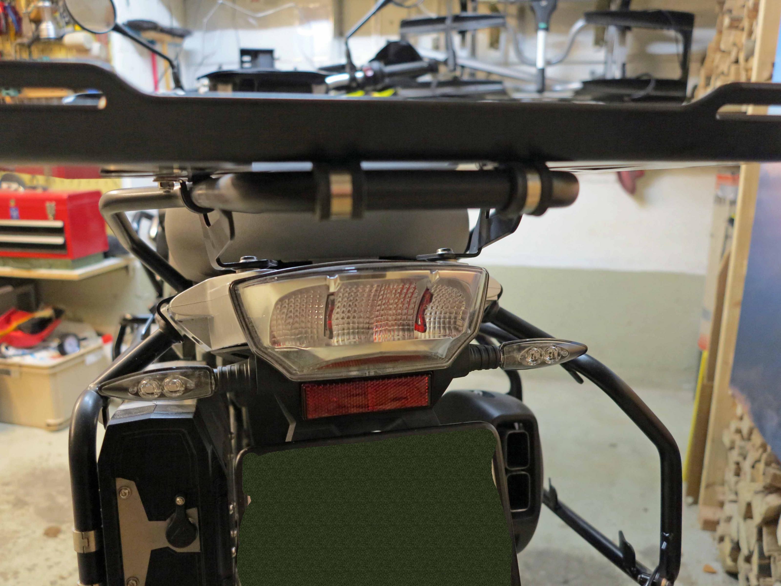

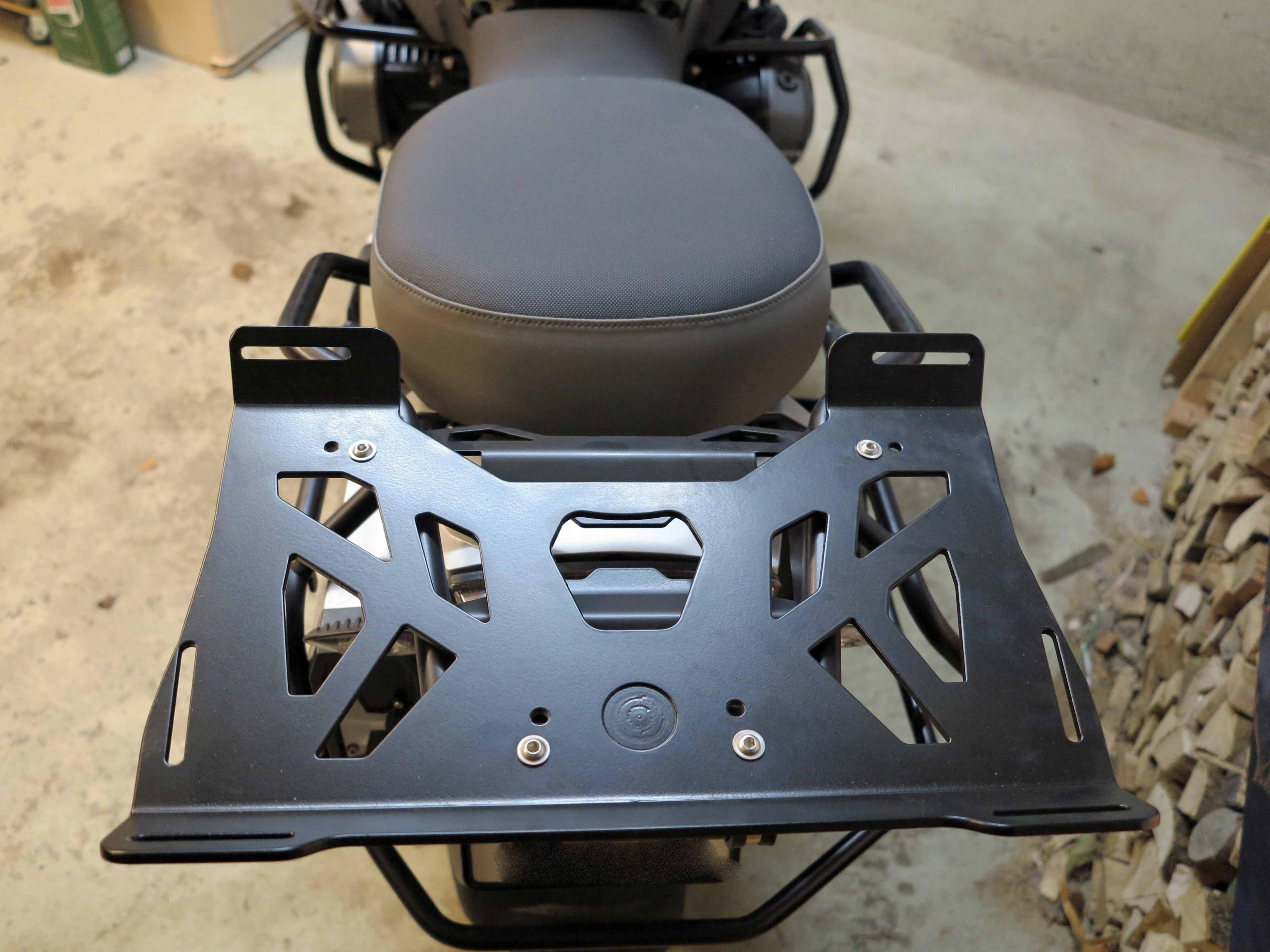

Hallo Leute,
ich habe auch die Hepco&Becker Gepäckbrücke auf meiner LC Triple Black drauf - allerdings muss diese bei der Vewendung mit den Alukoffern an den beiden Vorderseiten je um ca. 10mm gekürzt werden, weil sonst die Kofferdeckel beim Öffnen anstossen.
Ich habe das letzten Monat mal gemacht, danach neu schwarz pulverbeschichten lassen (die Edelstahlkofferträger habe ich auch gleich schwarz pulvern lassen) und dann montiert mit Klemmen - da brauchst Du keine Abstandshalter und es baut nicht höher. Habe lange mit allen möglichen Teilen rumprobiert. Ich denke es sieht akzeptabel aus und hält bombenfest.
