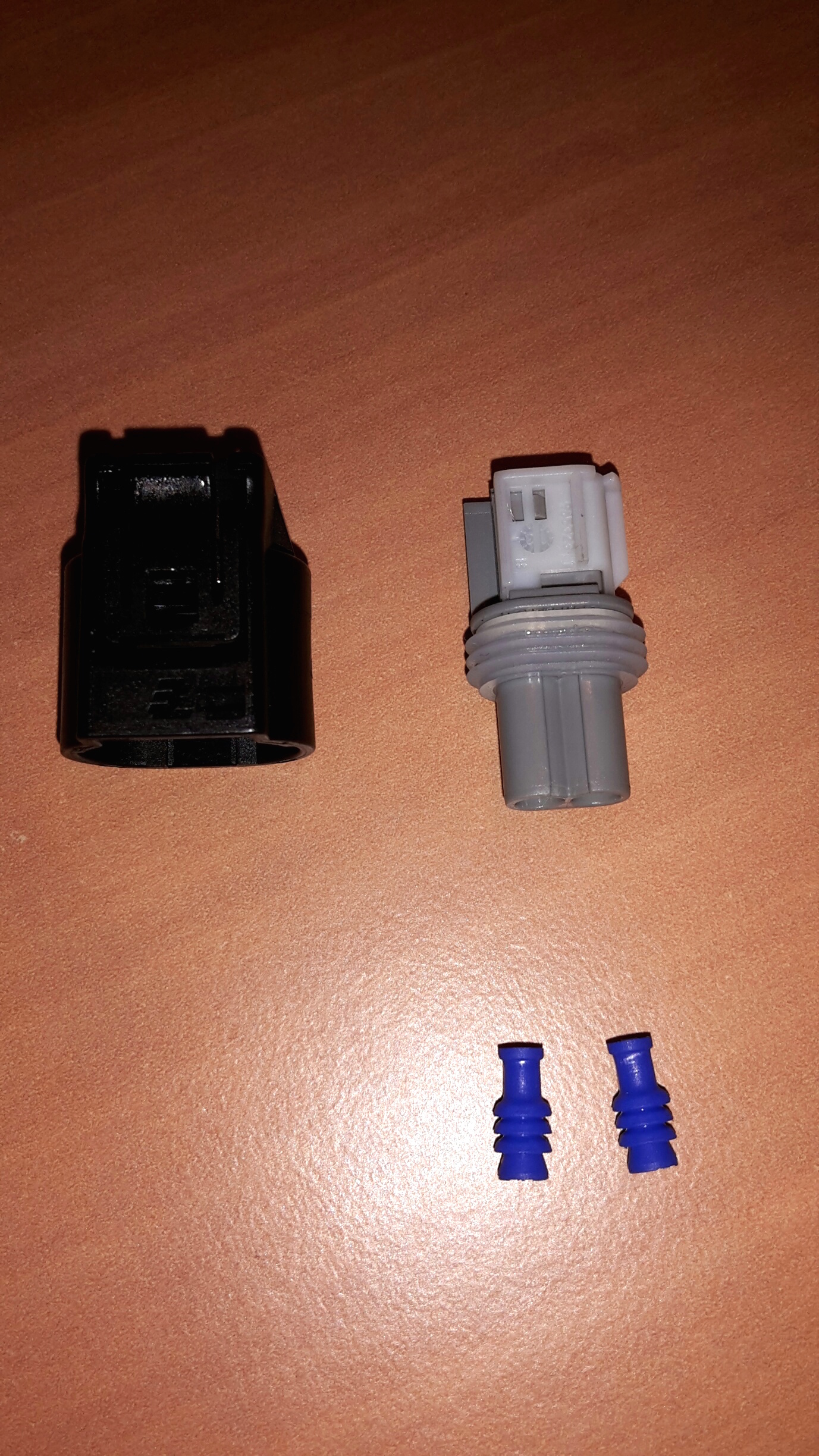

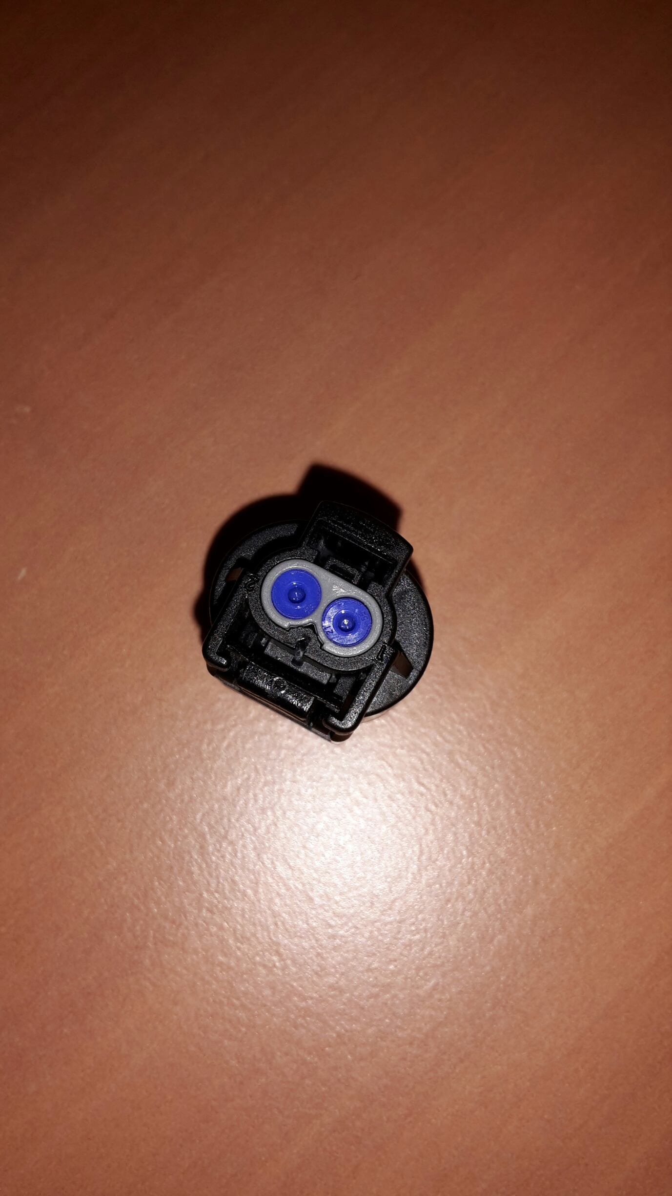

Was für Infos brauchst du denn noch? Das ist der Stecker für das Audiosignal beim NV. Meinen AKE BT Adapter will ich nicht mehr nutzen sondern wieder auf Kabel gehen.

Die blauen Stopfen sehen für mich wie "Blindstopfen" aus und sind zum versiegeln gedacht. Bei den sog. AMP Superseal Steckern ist dies recht ähnlich. Sofern man ein Kabel nutzen möchte, benötigt man also passende "Hülsen".
Ähnliche wie die roten hier im Bild:

Ich habe irgendwo mal gelesen, das man eigentlich nur das Kabel reinstecken muss aber ich bin mir nicht sicher. Die Litze ist halt nicht sehr stabil und wie viel isoliert man ab?

Wie sollte die Litze dann geklemmt werden? Ich hätte jetzt mit irgendwelchen Hülsen gerechnet, in welche die Litze reinkommt, bzw. die Hülse wird auf das Litzendrähtchen gequetscht. . .

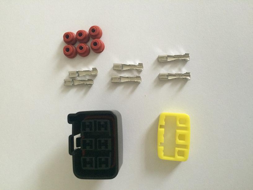

also so schaut ein Stecker bei Kawa in Einzelteilen aus. Sollte bei BMW auch nicht anderst sein oder?
