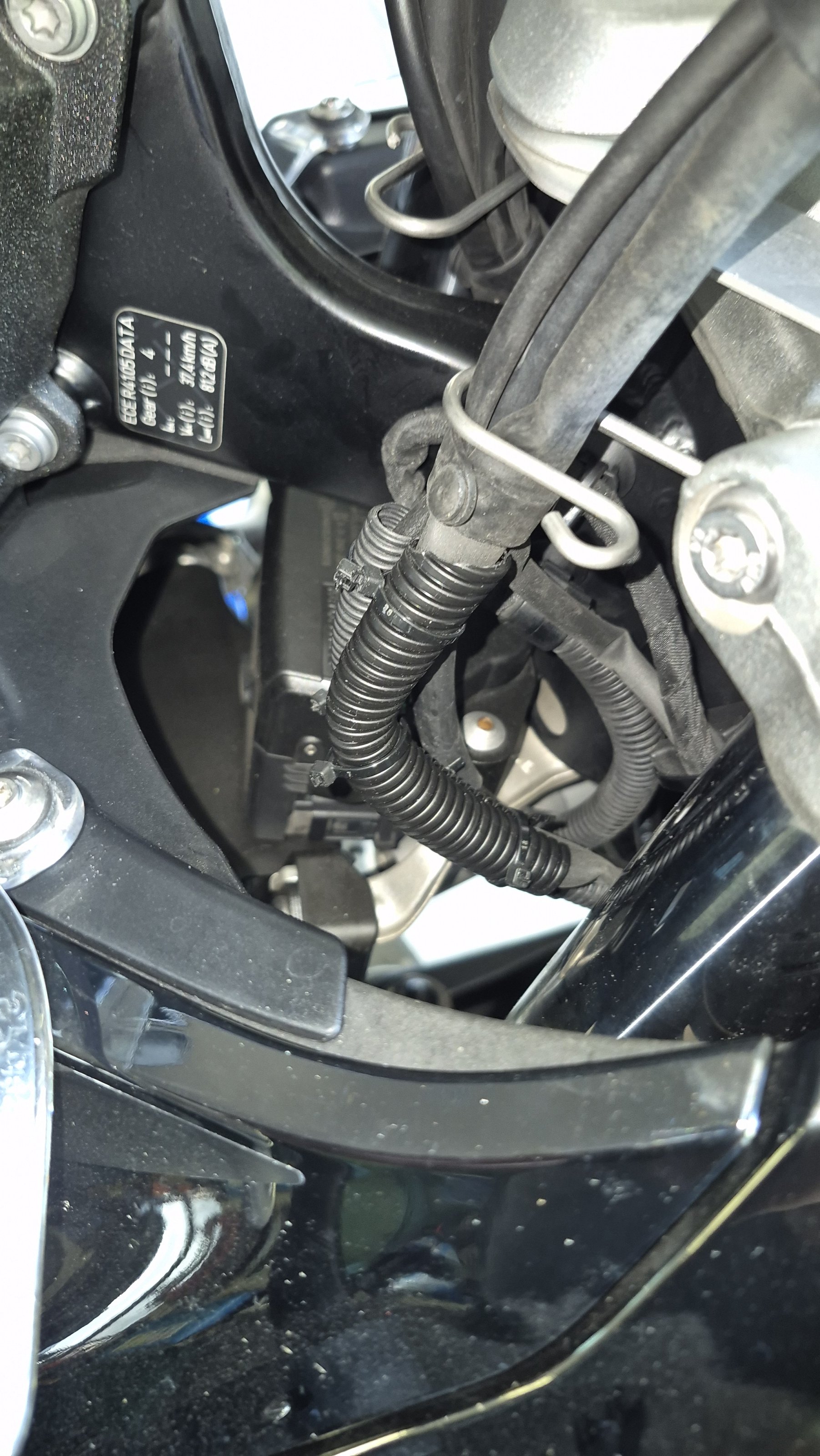

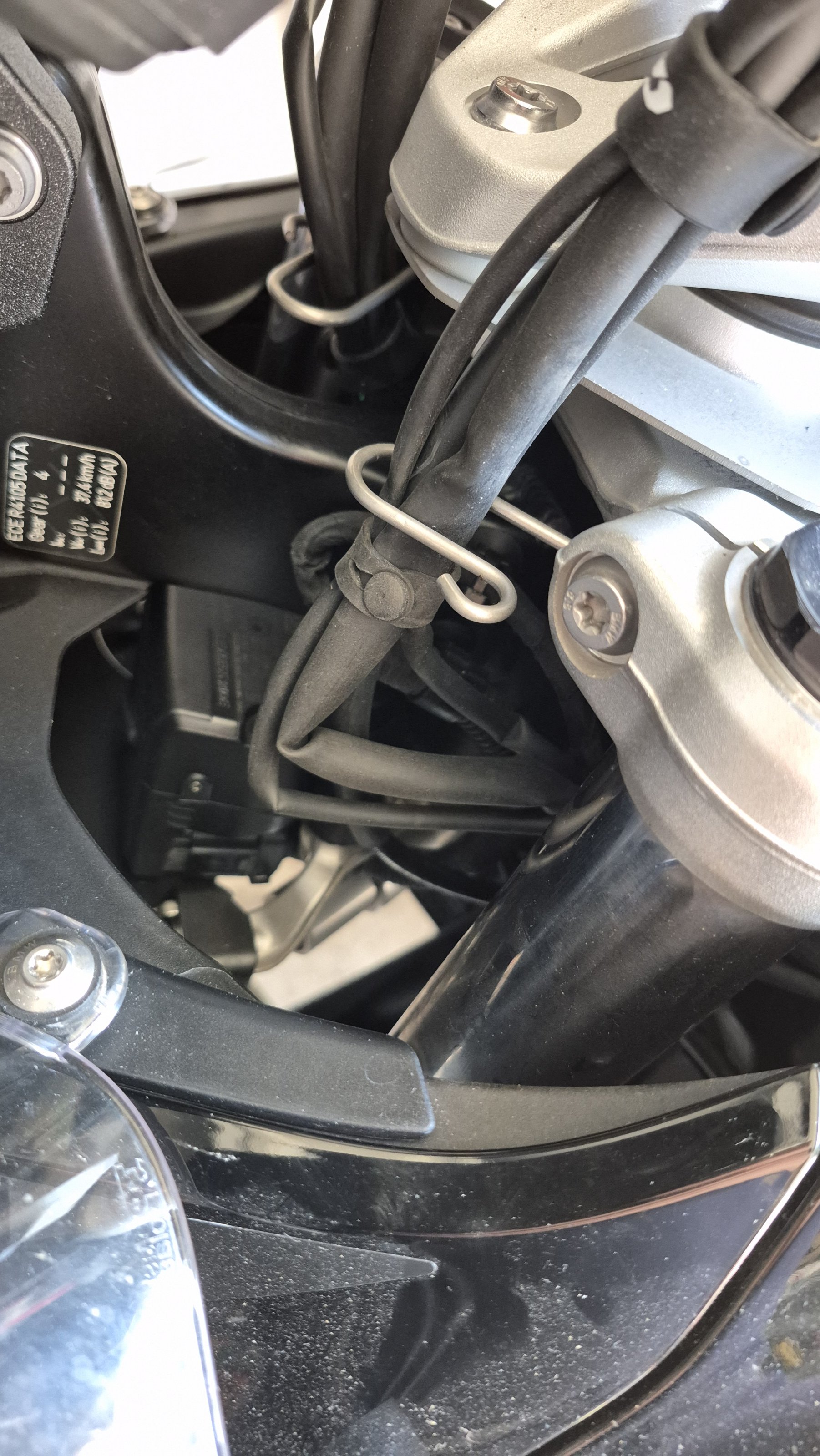

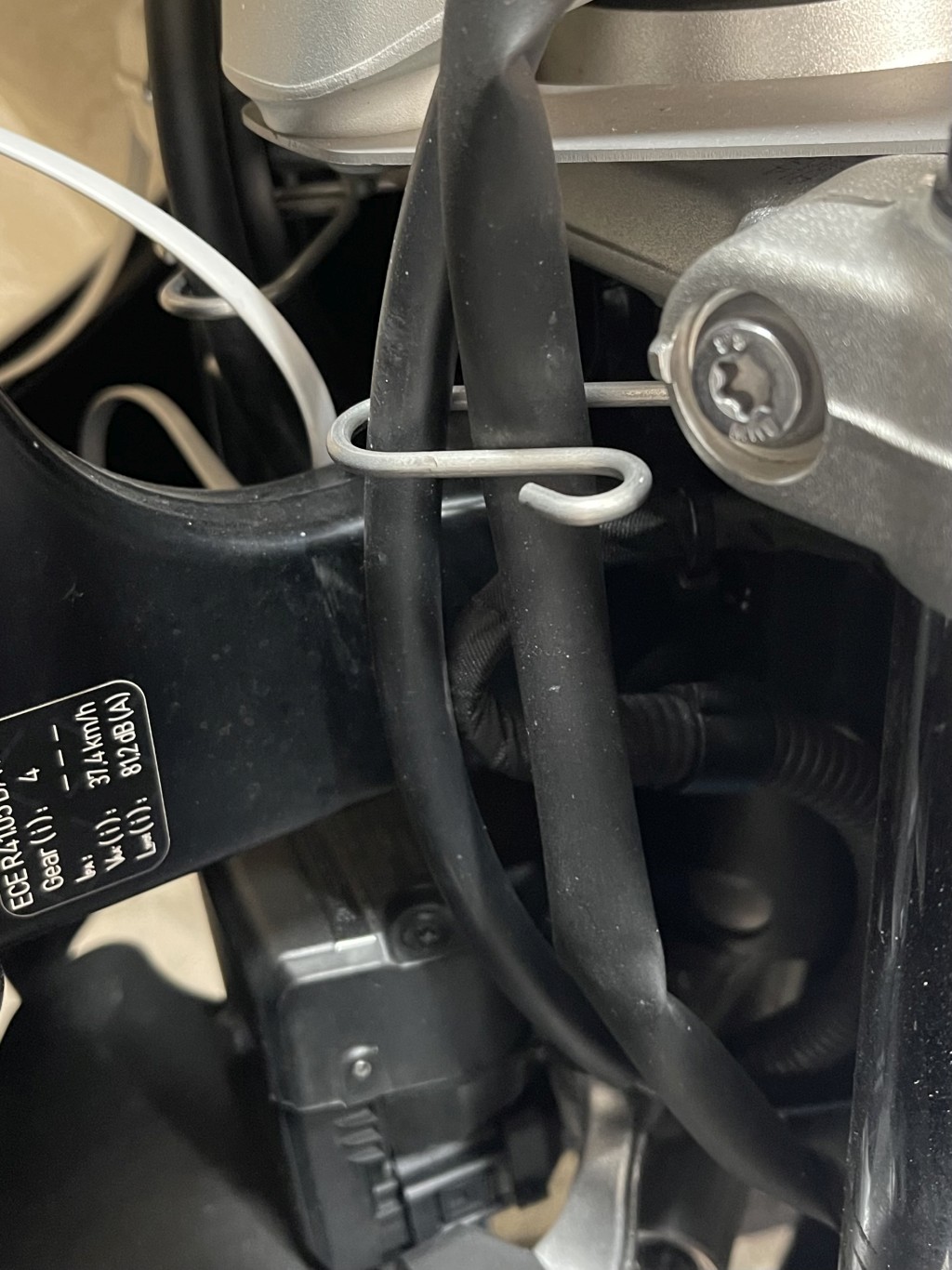

Hallo
Ich habe heute beim Anbringen meines neuen SP Handyhalters festgestellt :Augenrollen:, daß die Kabelverlegung auf der linken Seite
unterhalb vom TFT sehr kantig ausgelegt ist.
Bin der Meinung das das eine zu starke Krümmung ist und das dies auf kurz oder lang zu einem Kabelbruch
führen kann da meine GS schon 25tkm runter hat
Habe versucht das Kabel etwas anders zu verlegen was aber nicht gelangte da es immer wieder diese Form annahm :daumen-runter:
Ist das bei anderen in dem Bereich auch so kantig ?
VG Arni

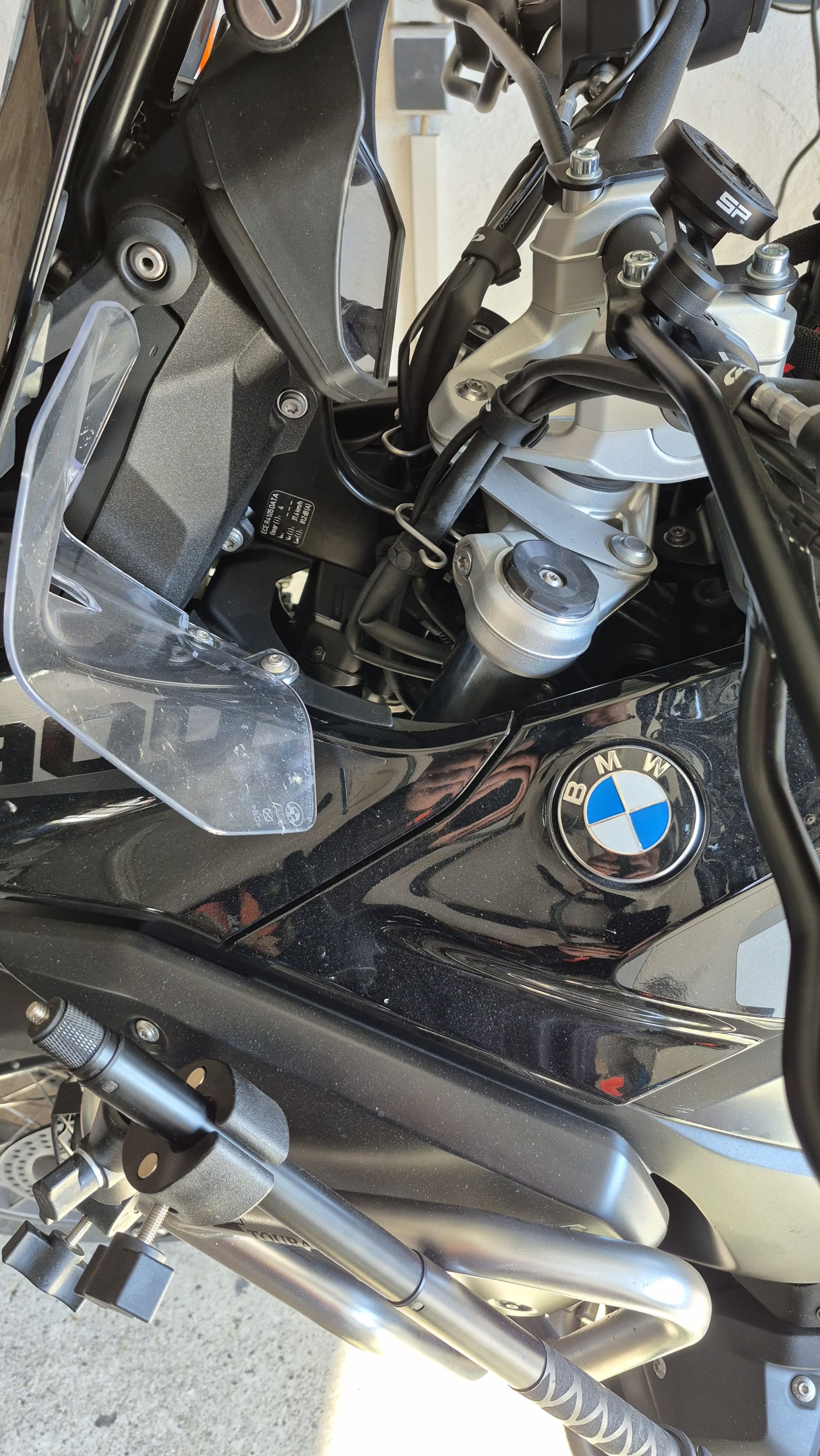

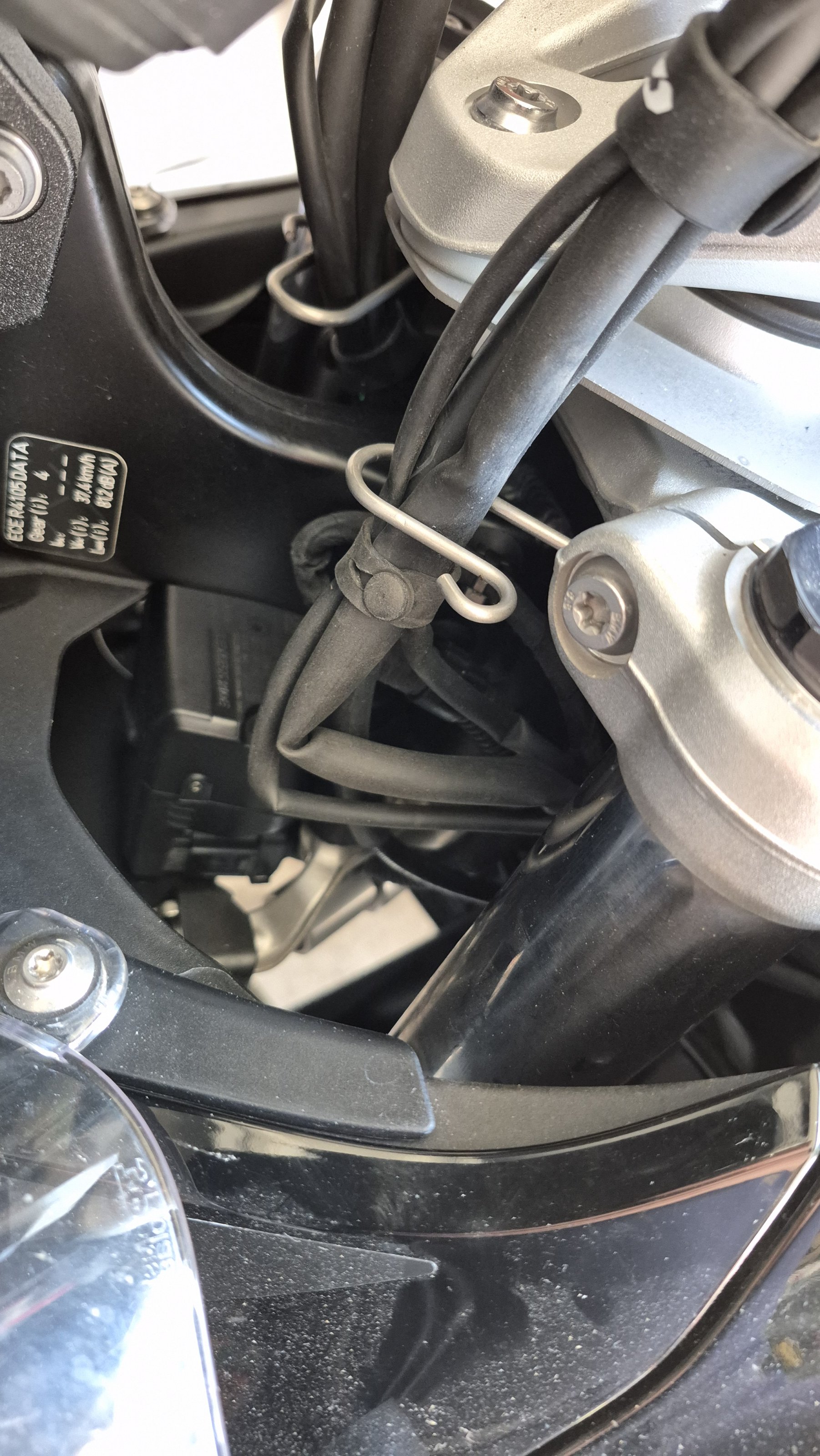

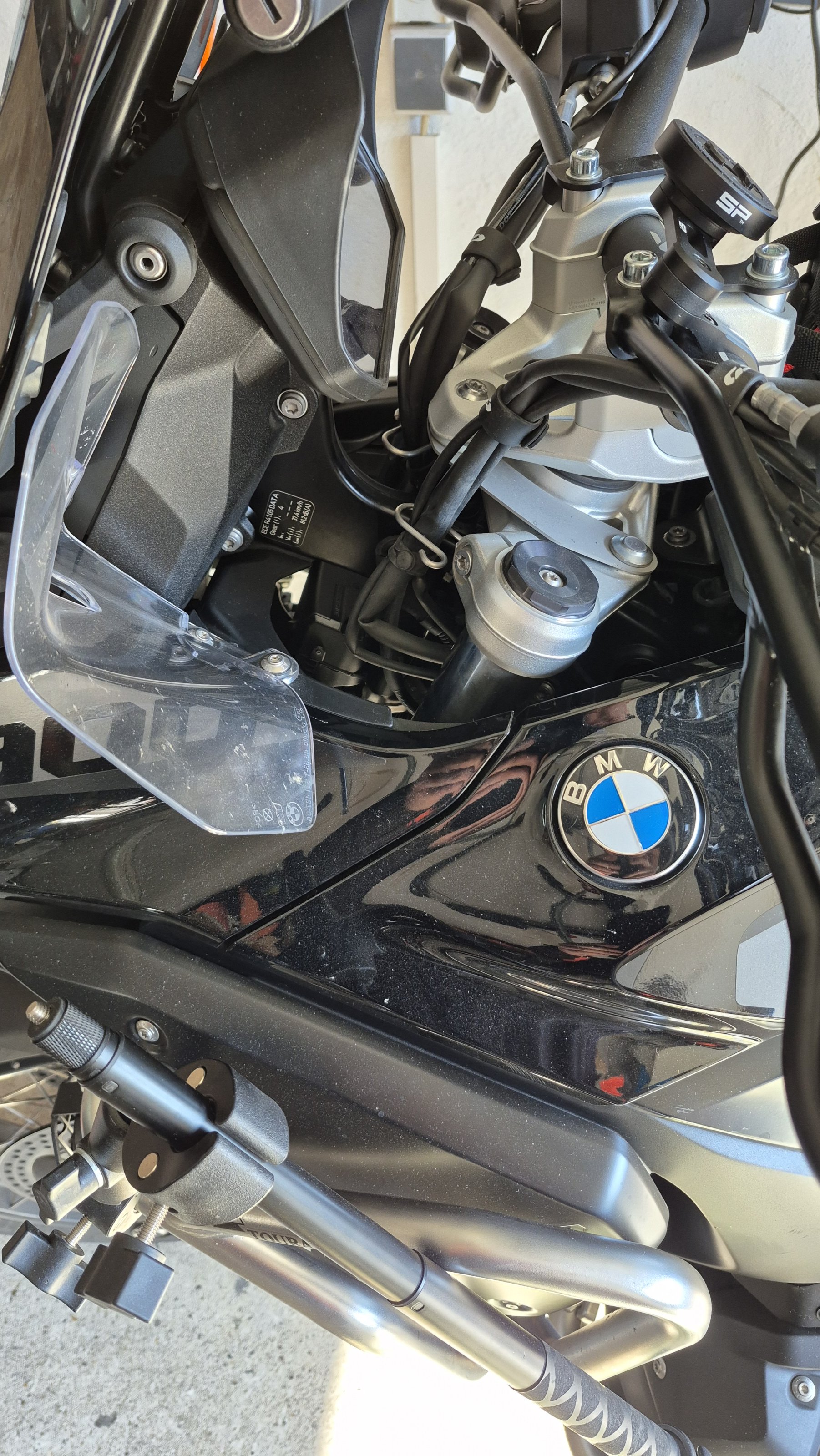

Sieht bei meiner anders aus:

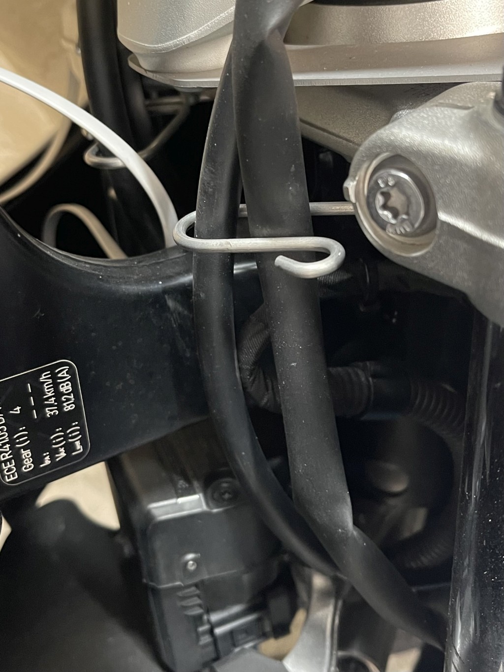

Sah bei meiner E3 9T am Lenkkopf genauso aus, und führte zu Kabelbruch (wie bei allen 9T). Ich hab den Schlauch aufgeschlitzt und zwei dicke Kabelbinder mit abgezwicktem Kopf als flexible Schiene längs reingeschoben, danach mit Isoband den Schlauch geflickt. Damit macht das Kabel einen schönen Bogen und hält seit 50tkm.
Von BMW kam als Abhilfe so ein geschlitztes Wellrohr drüber, manche hatten dann den nächsten Kabelbruch am Ende des Wellrohrs.

So heute mal meinem BMW Händler die Bilder geschickt zur Feststellung.
Aussage Werkstattleiter:
" Das ist bei allen GS Modellen so verlegt, da gibt es keine Abhilfe oder um Verlegung.
Das ist von BMW so ab Werk bei allen 13er Modellen konstruiert.
Die Frage kommt recht häufig auf :-) "
Will mich mit dem Knick aber irgendwie nicht anfreunden !!!
Das muss doch auch besser gehen.

Servus
Du hast Zubehör dran das verursacht etwas einen anderen Verlauf meine schauen so nicht aus....

Nein, das ist so nicht richtig.
Ich habe die GS erst seit 8 Wochen und vorher waren die ORIGINALEN genau an der Position wo jetzt die Neuen sind. Der untere ist sogar noch der original BMW
Und ob die elektrischen Leitungen nun an der Kupplung fest gezurrt werden oder nicht von Werk aus, kann ich nicht sagen.
Also ich habe nur getauscht. Auch wenn ich die Gummibinder ganz entferne bleibt der Knick, LEIDER !

Du hast die schützer für deine handschützer verbaut die machen auch etwas.

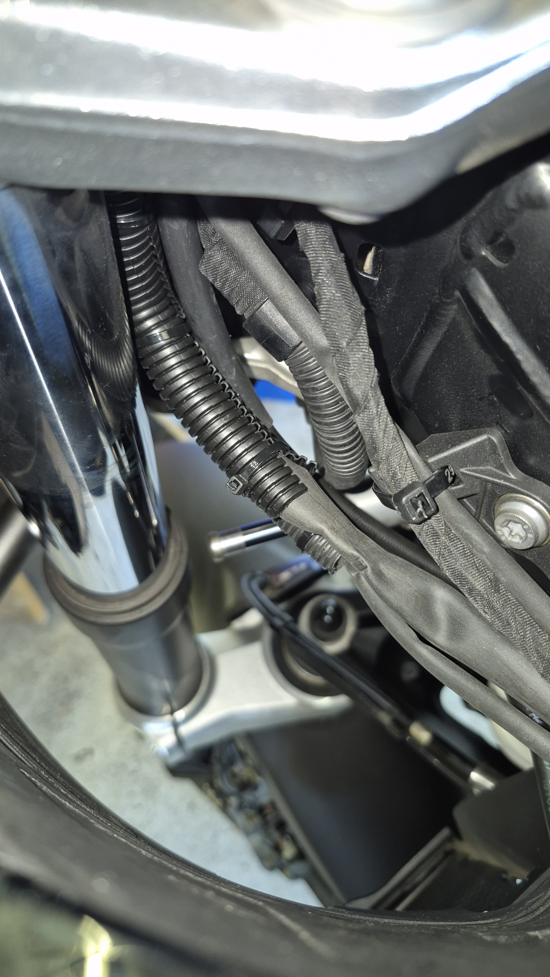

Gestern kam dann das benötigte Leerrohr an und heute morgen gleich mal verbaut.
Mit dieser Lösung kann ich erst mal leben, da der Knick doch schon ganz gut erst mal raus gegangen
ist.
Den Kabelbinder unten am Vorderbau von der GS hab ich offen gelassen für die beiden Kabel was einen
größeren Bogen erlaubt.
