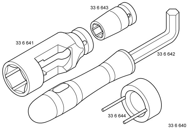

Beim selber machen sehe ich das Problem mit dem Ausbau der Schwinge, da gibt es eine Spezialnuss und außerdem ist das Ding mit 145 Nm fest, das macht wenig Freude. Hat schon in diesem Zusammenhang jemand Erfahrungen mit dem Schwingenausbau evtl. ohne dieses Spezialwerkzeug?

Der Ausbau der Schwinge ist mit einer passenden " Normalnuss " überhaupt kein Thema, da musst Du die Vorspannverschraubung nicht anziehen.
Die Spezialnuss brauchts Du erst beim Einbau, da Du wie bereits oben erwähnt, die Vorspannverschraubungen für die Schwingenlager auf das richtige Moment anziehen musst, die große Mutter dient lediglich als Konter.
Tip : ich habe mir eine passende Nuss gekauft, habe mir ein entsprechendes Fenster herausgefräst ( damit ich mit einem Inbus während des Konterns der großen Mutter die Position der Vorspannverschraubung halten kann ) und habe somit ( leider mehrfach :( ) die Schwinge aus und eingebaut :
Ja und einen passenden Drhemomentschlüssel brauchst Du natürlich auch.

Tätärä :D die Fachwerkstatt meines Vertrauens macht es für 57€ zzgl. Simmering 10€. Motorradmeisterbetrieb mit BMW Hintergrund.
Mein BMW :) nimmt 90€ zzgl. Simmering 10€.
....also für knapp 70€ fange ich jetzt nicht selber das Basteln ohne dieses blöde Spezialwerkzeug 336641 an.
Aber langfristig werde ich mir da was überlegen, ich möchte so was schon mal selber montieren können.

Den Simmering wechseln is ne 3/4h arbeit. Die Schwinge ist in 15min draussen.
Du brauchst da kein Spezialwerkzeug für die Schwinge!
Eine 12mm Inbusnuss mit Drehmomentschlüssel und eine Nuss für die Kontermutter. Drehmoment für Inbus anziehen und dann Kontermutter fest machen.
Habe mir immer eine Makierung gemacht auf 12Uhr zb. damit ich sehe ob beim festziehen der Mutter sich was bewegt war jetzt bei ca. 5 mal nie der Fall.
