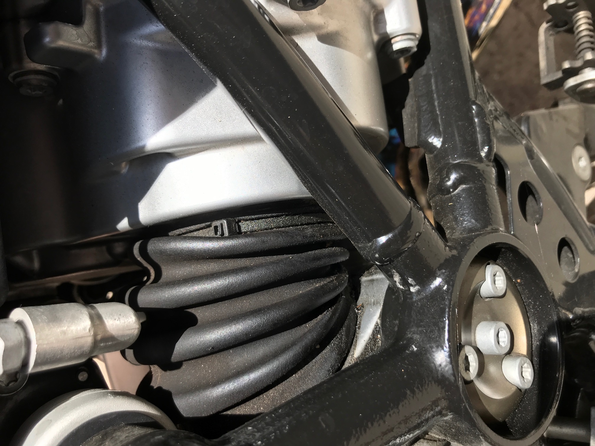

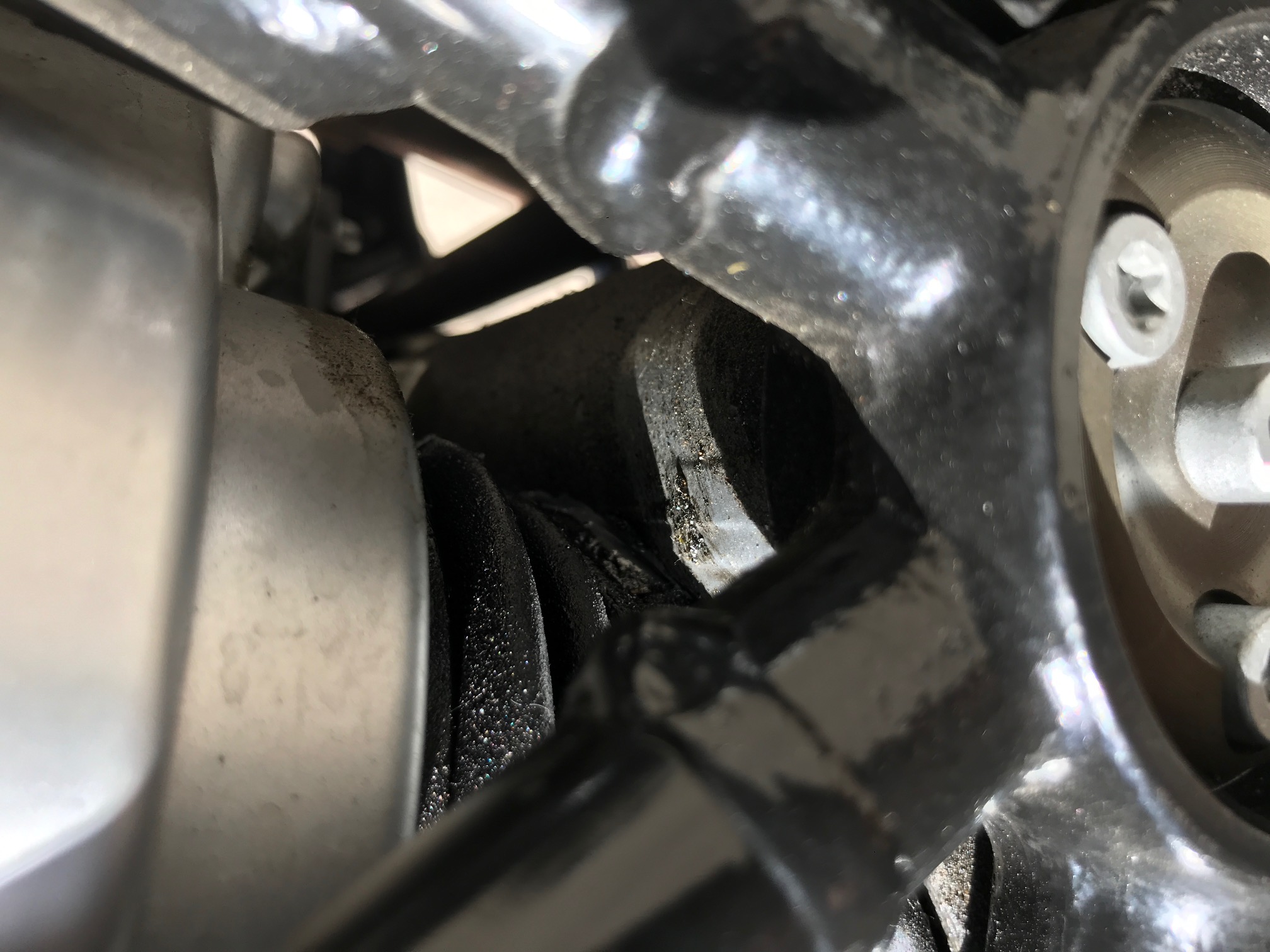

ich habe mir nach langem Warten nun am Samstag eine 12er Adventure Bj. 2017 mit 36TKM gekauft.
Die Maschine ist in einem sehr guten Zustand, mir ist nur heute eine Schwitzstelle aufgefallen.
An der Kardanm-Manschette am Getriebeausgang ist ein Ölfilm. Wie sind eure Erfahrungen, ist das etwas kritisches bzw. ist die Dichtung am Getriebe beschädigt?

Mach den Kabelbinder ab, zieh die Manschette zurück und geh mit dem Finger in die Manschette. So kannst Du wirklich eindeutig sagen, ob das Öl von innen kommt. Die Manschette muss innen übrigens trocken sein.

Das werd ich machen.
Hab mal dran gerochen, richt nicht nach Hypoid-Öl

Hallo
is der Lufikasten darüber trocke kommts vom Getriebeausgangssimmering, fast zu 100% !!
Karderntunnel nach hinten weg, dann is der Simmering von außen zu wechseln, Manschette gleich mit neu machen!!
