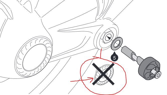

wer kann mir sagen, wie ich die Kunststoff-Kappe am Kardangehäüse abbekomme - OHNE den LACK zu BESCHÄDIGEN :eekek: - um den Kardanschutz von SW-Motech zu montieren?
Viele Grüße
Dirk
Franz Gans
Franz Gans
20.03.2008
6.364
Das haetten sie aber durchaus auch in die Anleitung schreiben koennen, oder? Habe hier (seit ewa zehn Jahren unmontiert) noch eine von Touratech herumliegen und da steht's auch nicht drin. Bescheiden.
Wenn Du absolut nichts versauen willst, sollst Du sie mittig anbohren und mit einem Spezialwerkzeug und einer Zugstange herausschlagen, so beschreibt BMW das zumindest in seiner Anleitung.
Ich an Deiner Stelle wuerde mir zuerst eine neue Abdeckung (33 35 8 529 484, ca. 2,09 Euro) besorgen, mir diese im Befestigungsbereich genau ansehen und dann entscheiden, ob man sie mit einer feinen Klinge, Schraubendreher oder einem aehnlich schlanken Werkzeug vorsichtig abhebeln koennen wird (Gewebeklebeband unter die Abstuetzflaeche), oder aber alternativ tatsaechlich mittig mit 3 mm anbohren und eine kraeftige Spax-Schraube oder aehnlich ein Stueck eindrehen und dann mit der Zange daran herausziehen.

Mit einem dünnen Schraubenzieher vorsichtig in den Spalt und anschließend, ohne gegen das lackierte Metall der Kardanseite zu hebeln, abziehen.
