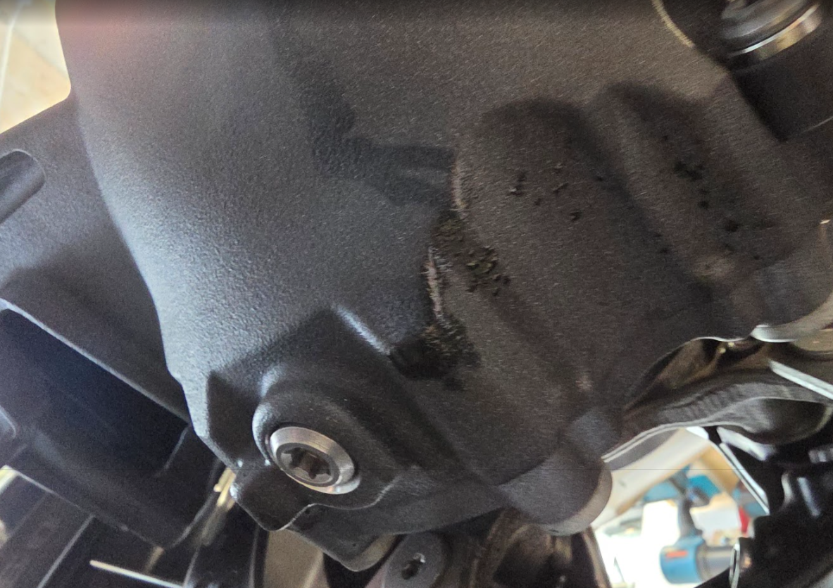

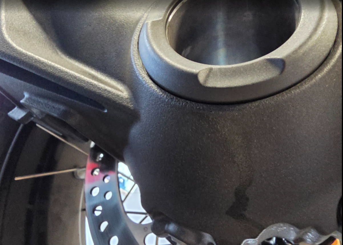

Bei meiner muss (heute) am HAG bei gerade mal 1.100 Kilometern zur Einfahrkontrolle der Wellendichtring erneuert werden nachdem ich auf der Hebebühne das gesehen habe......
