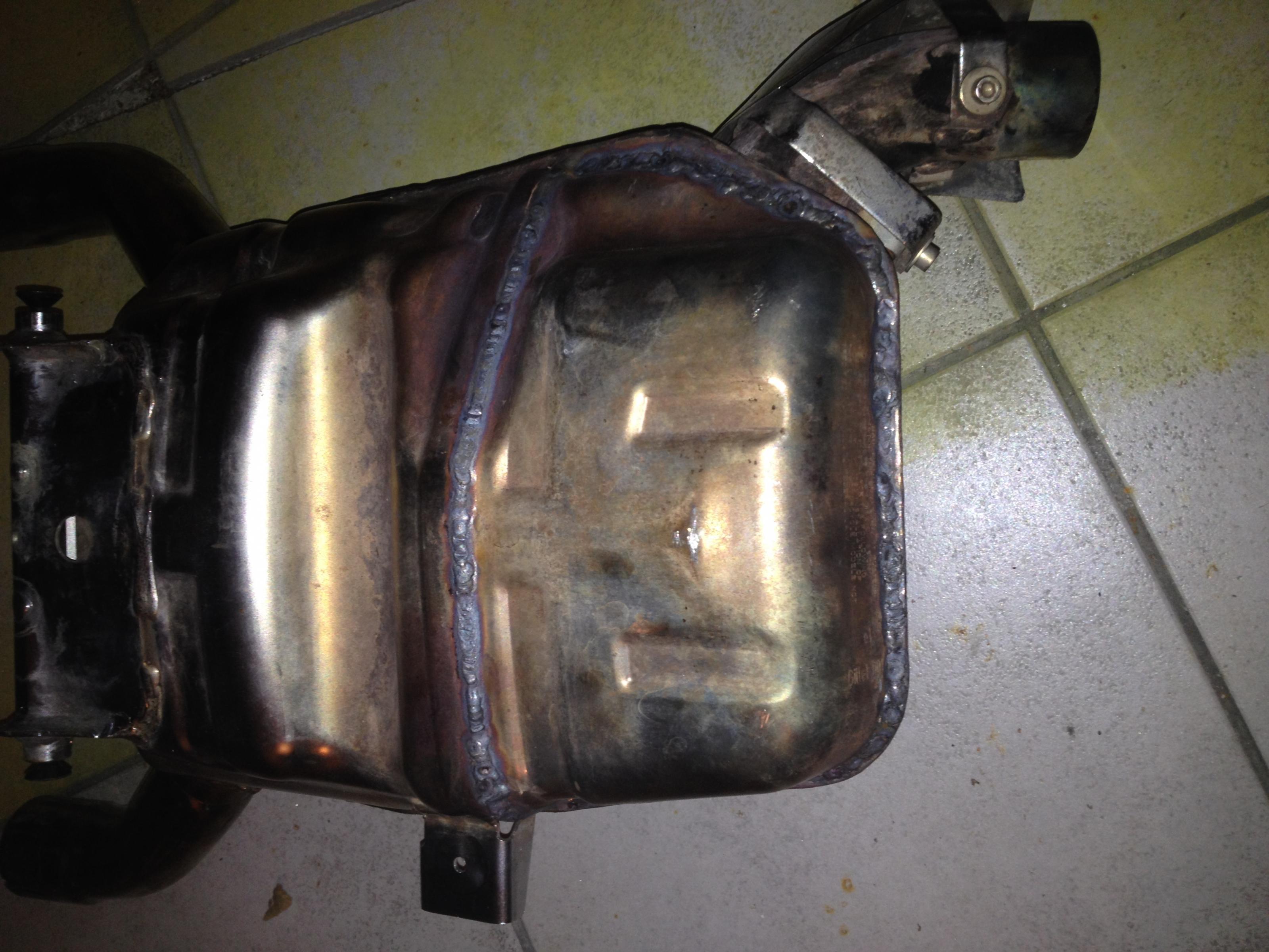

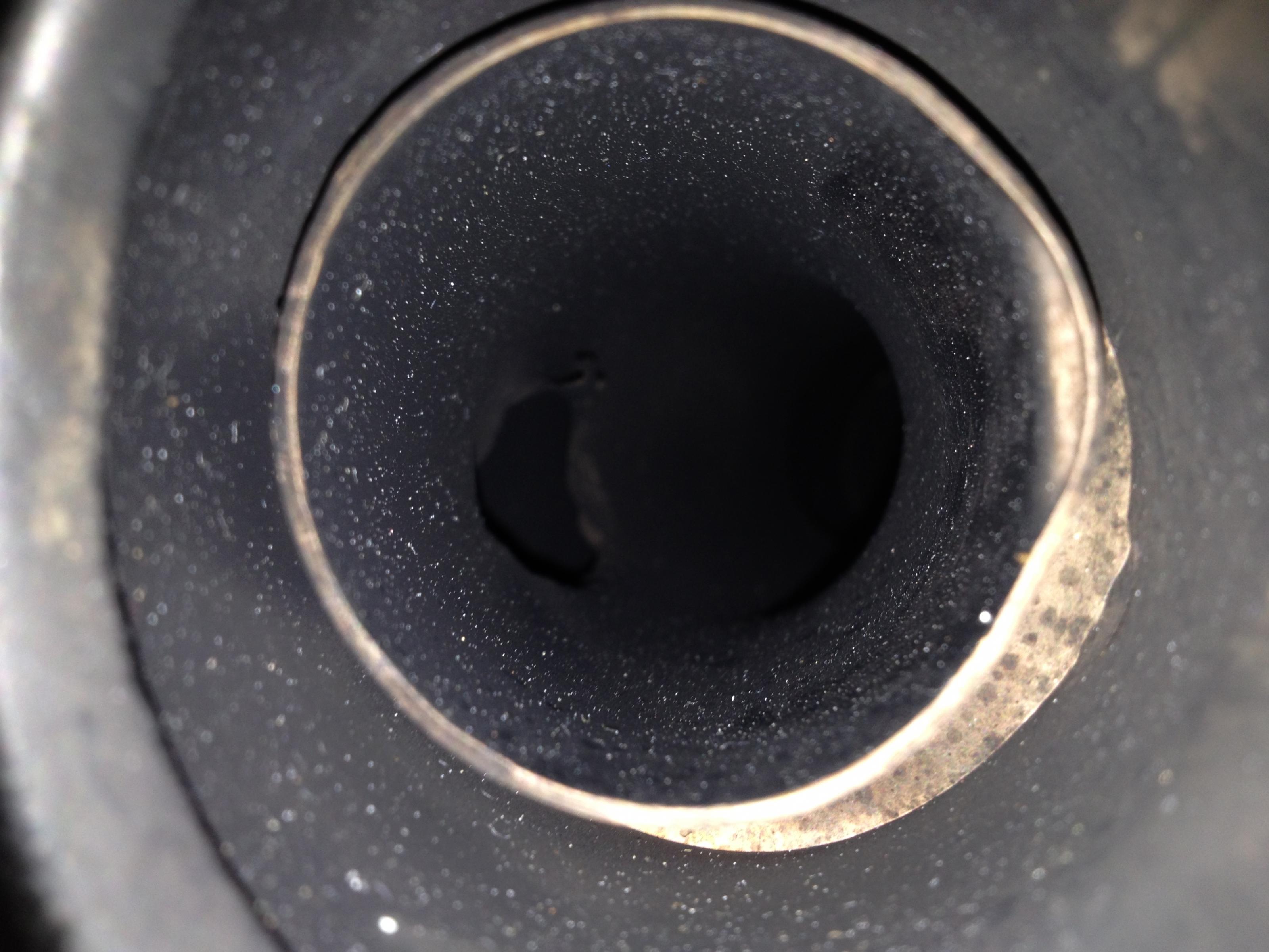

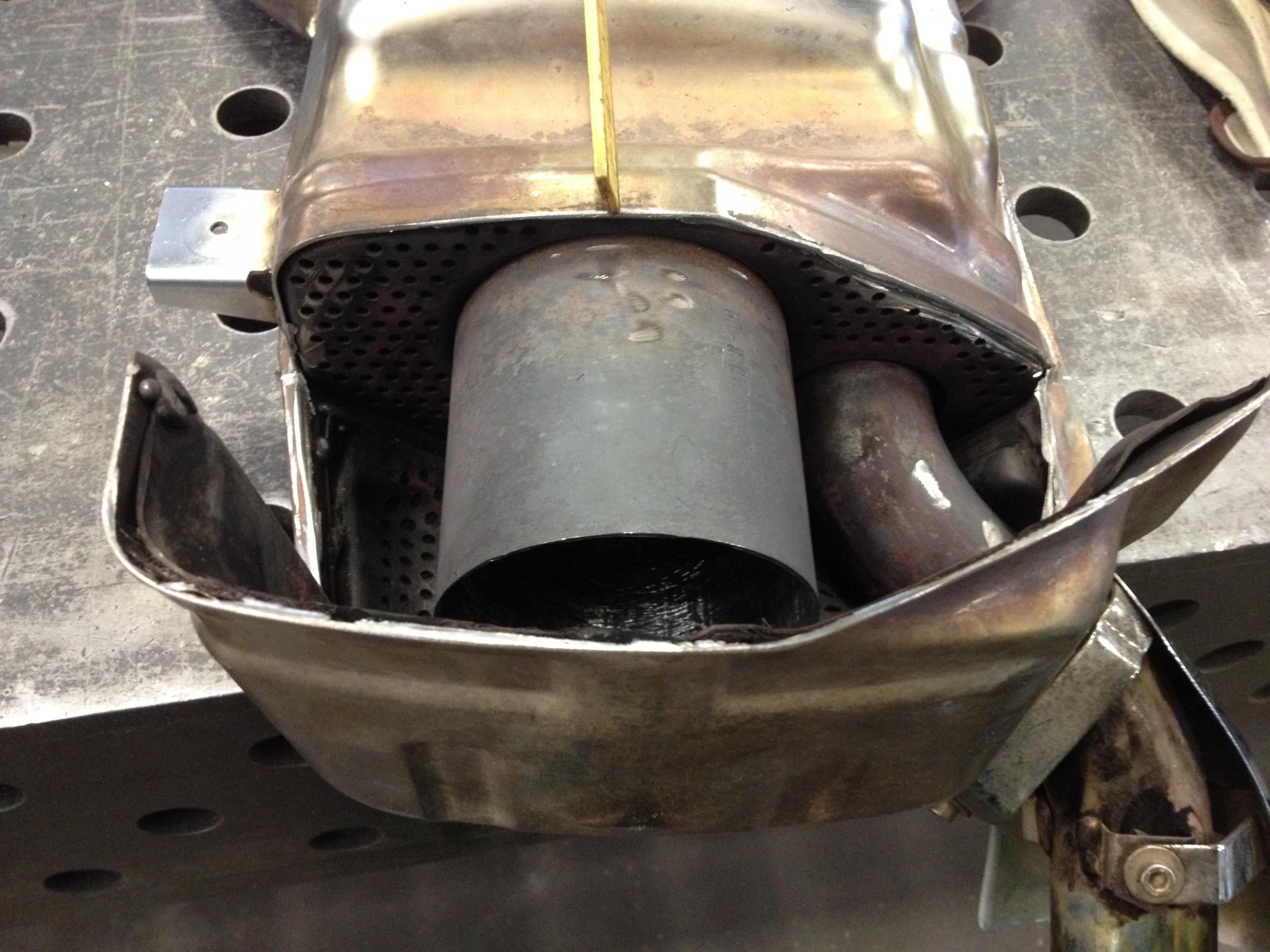

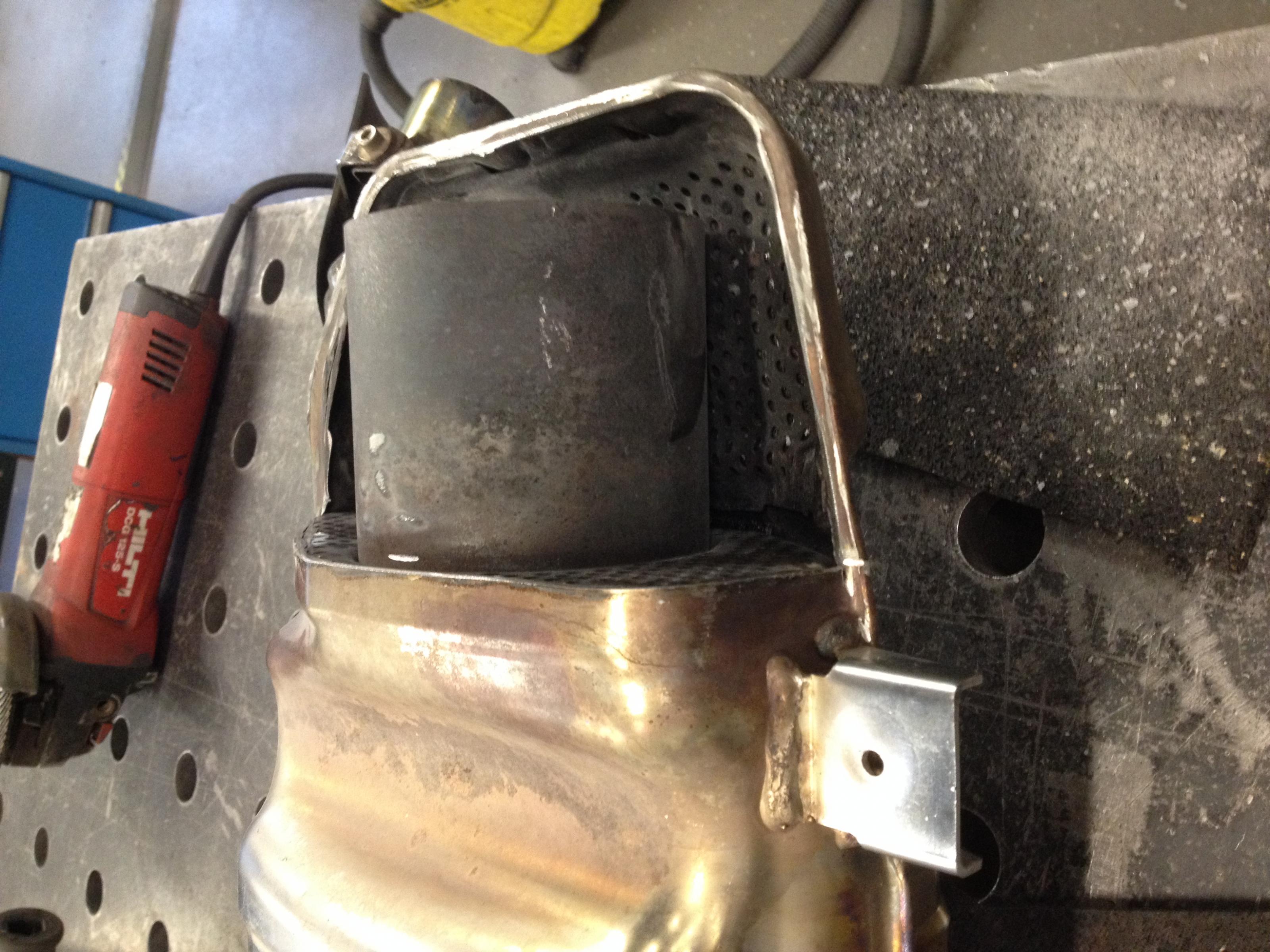

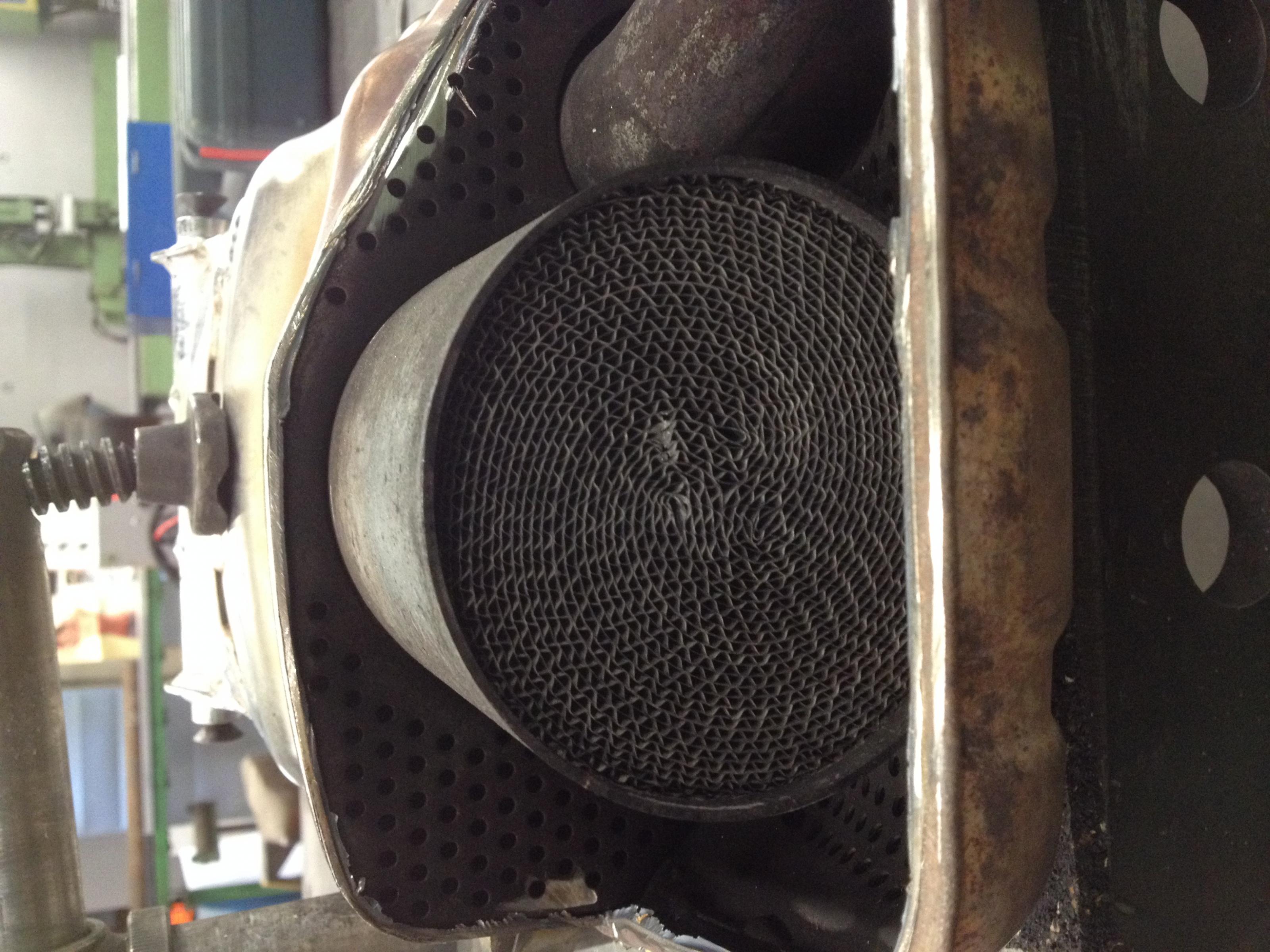

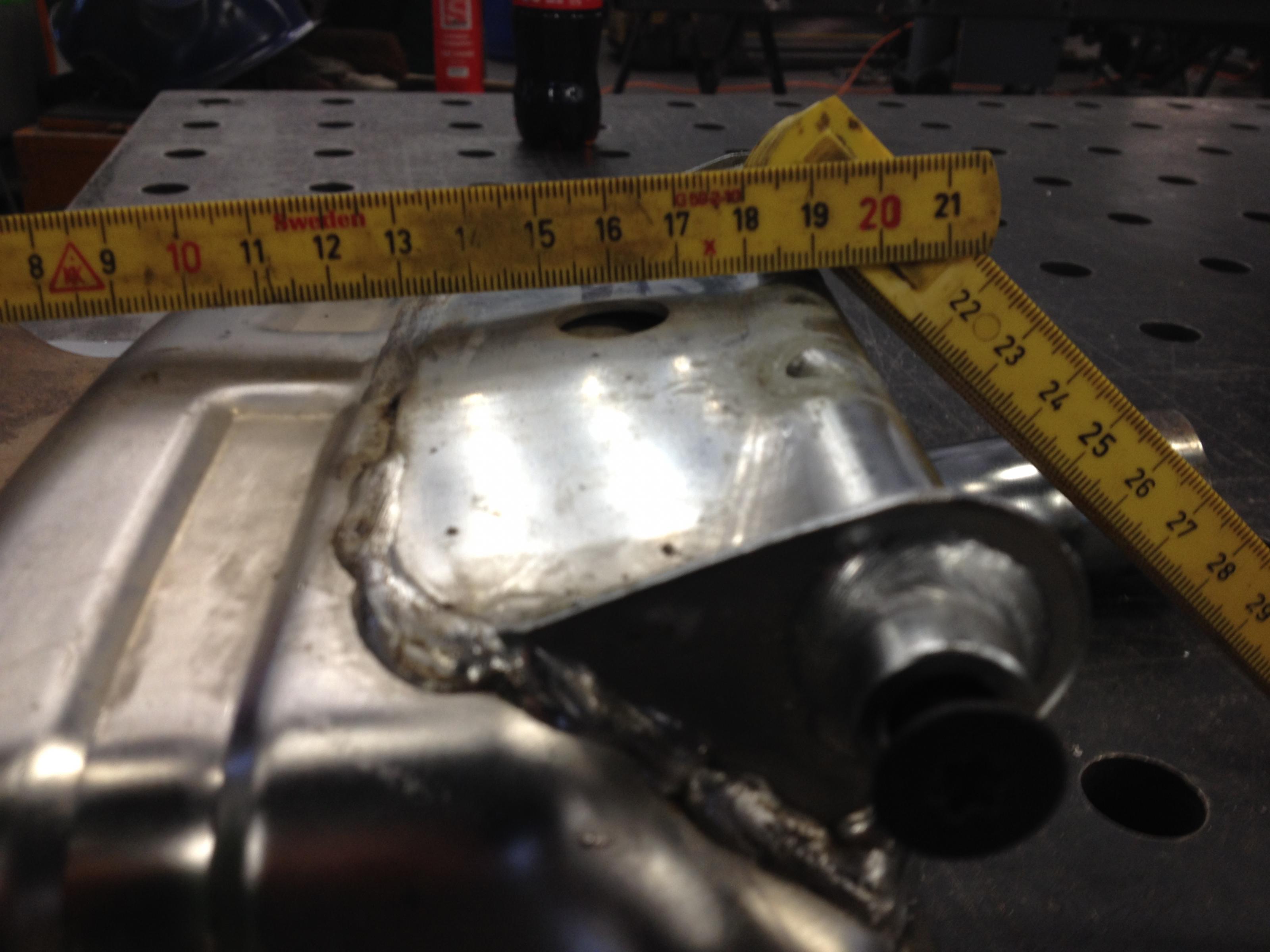

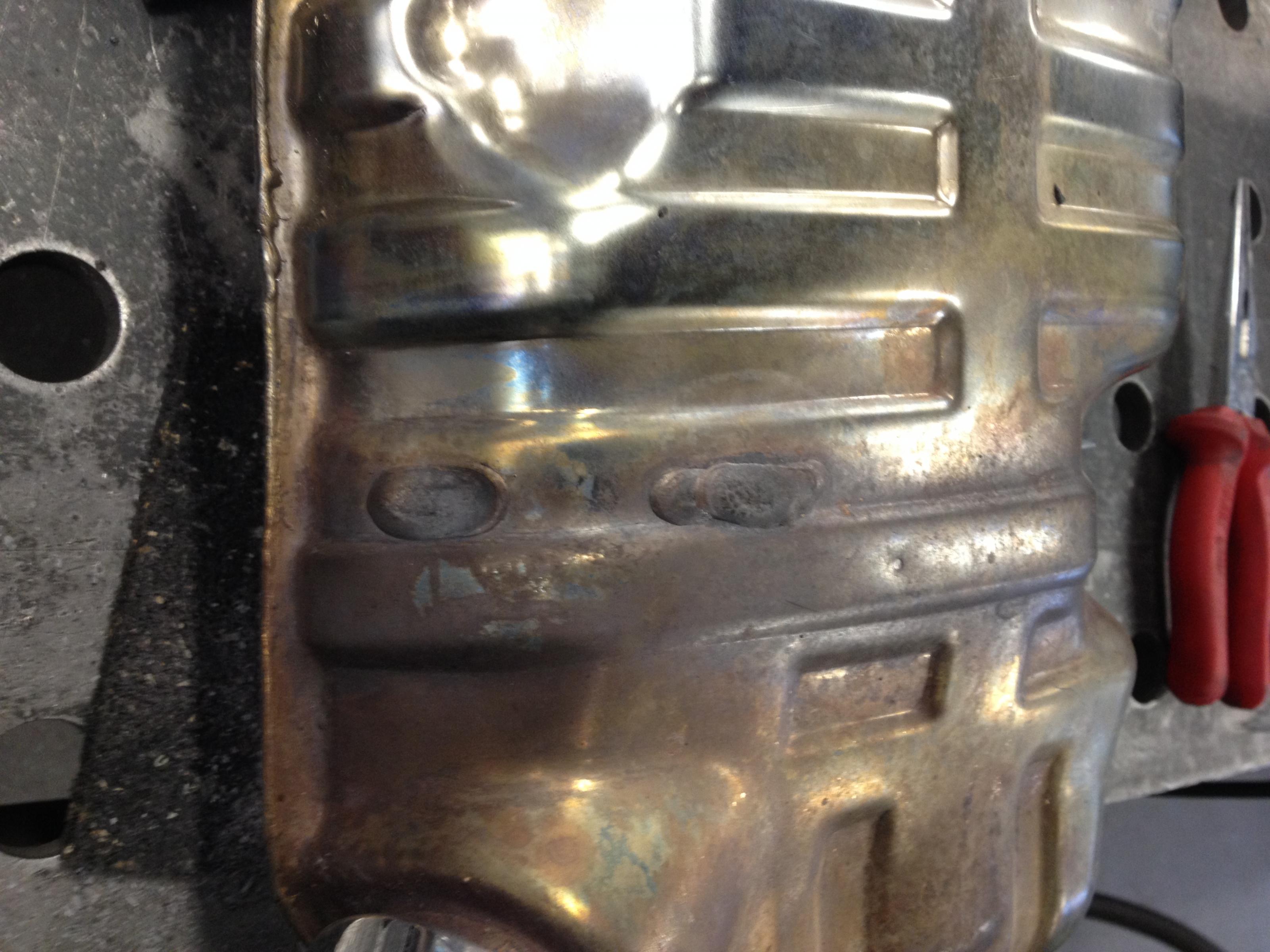

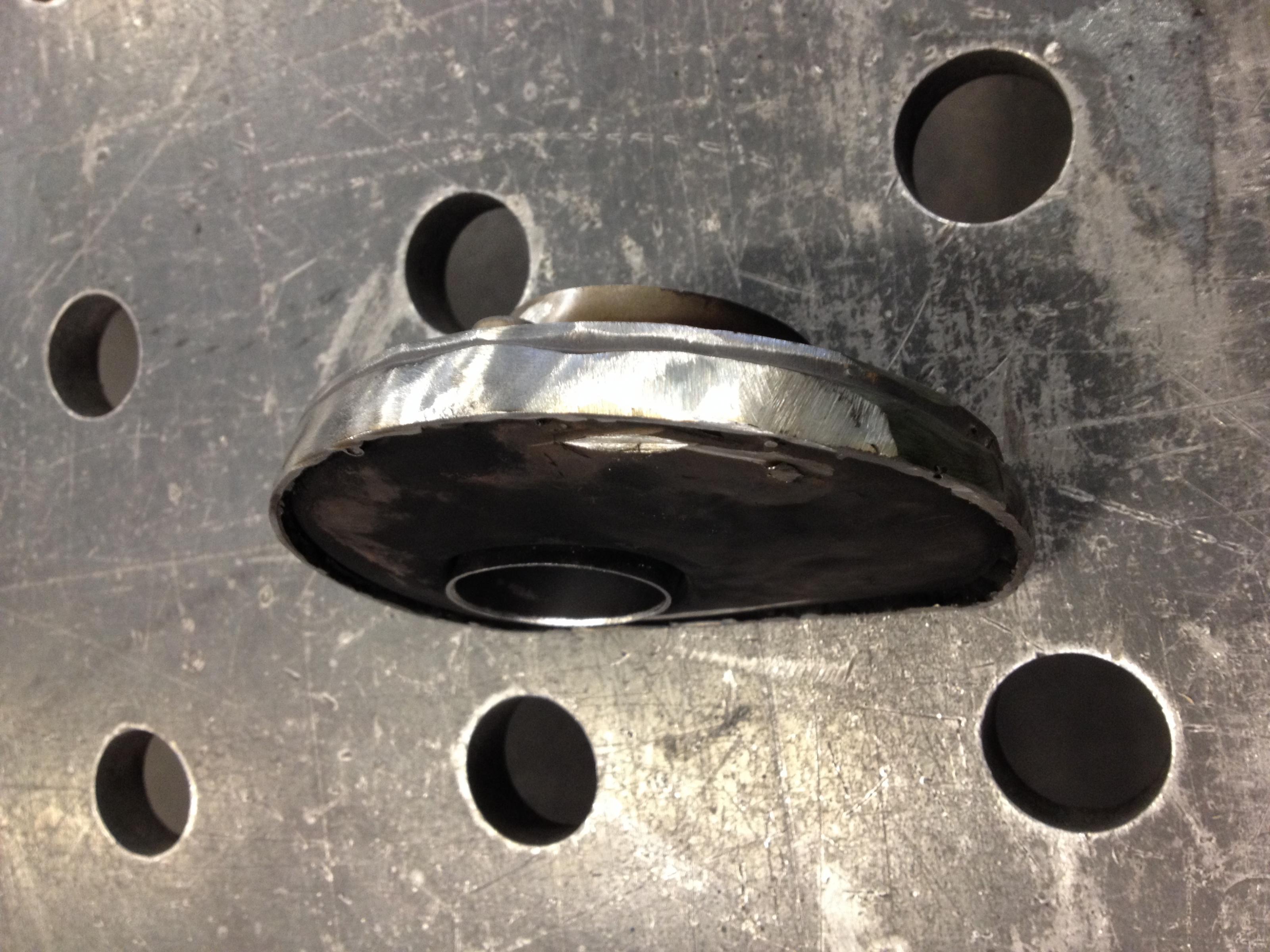

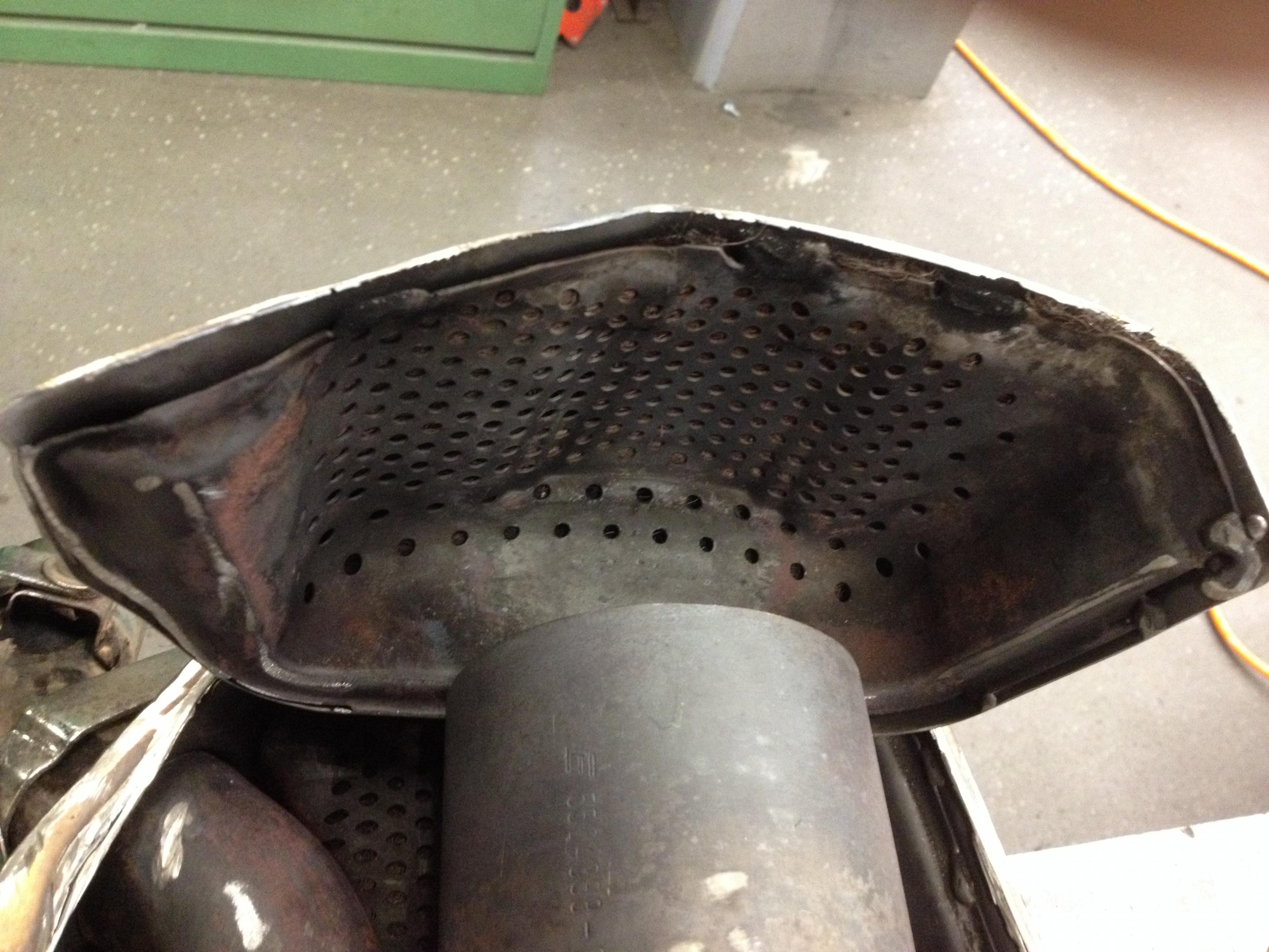

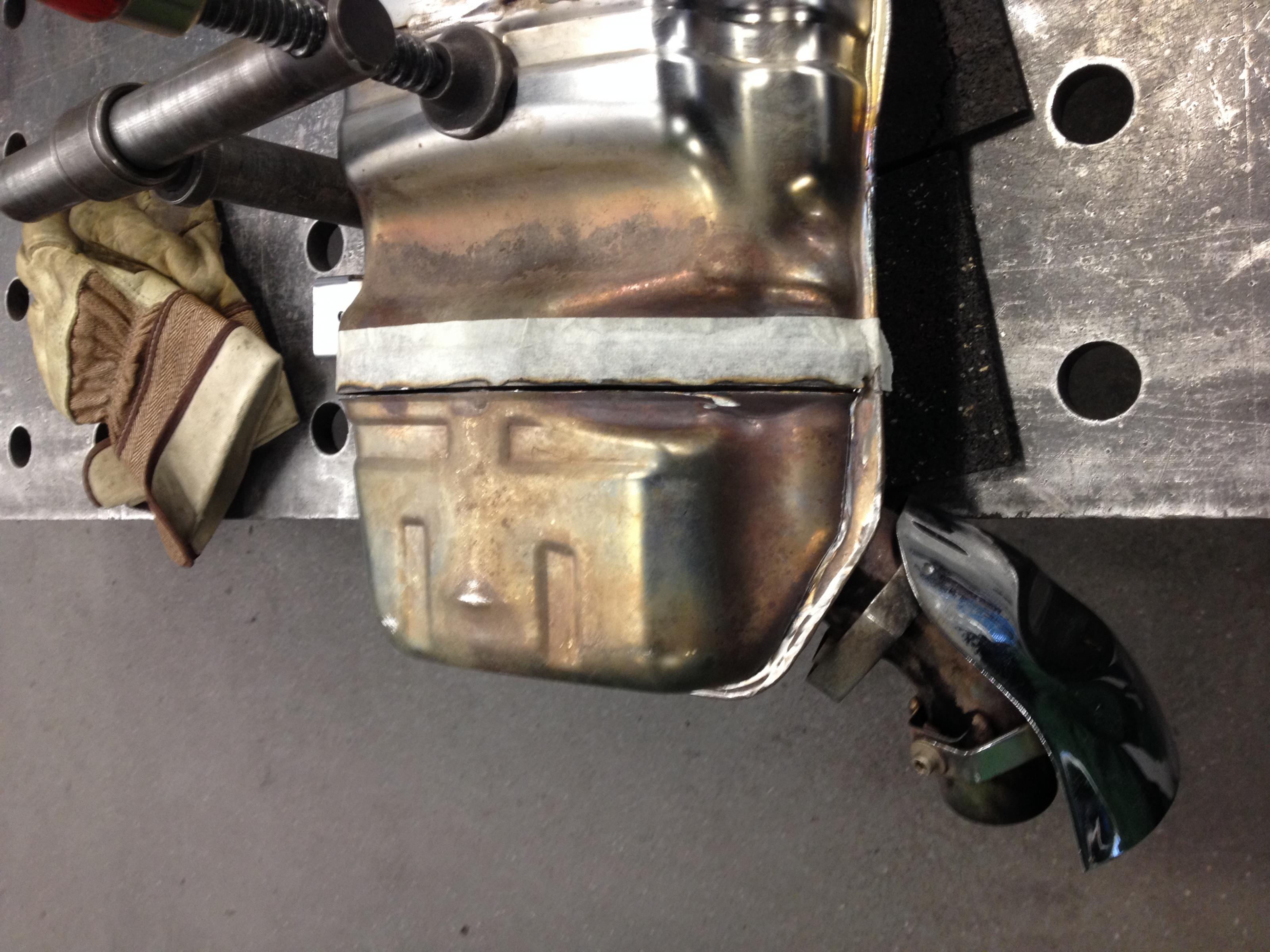

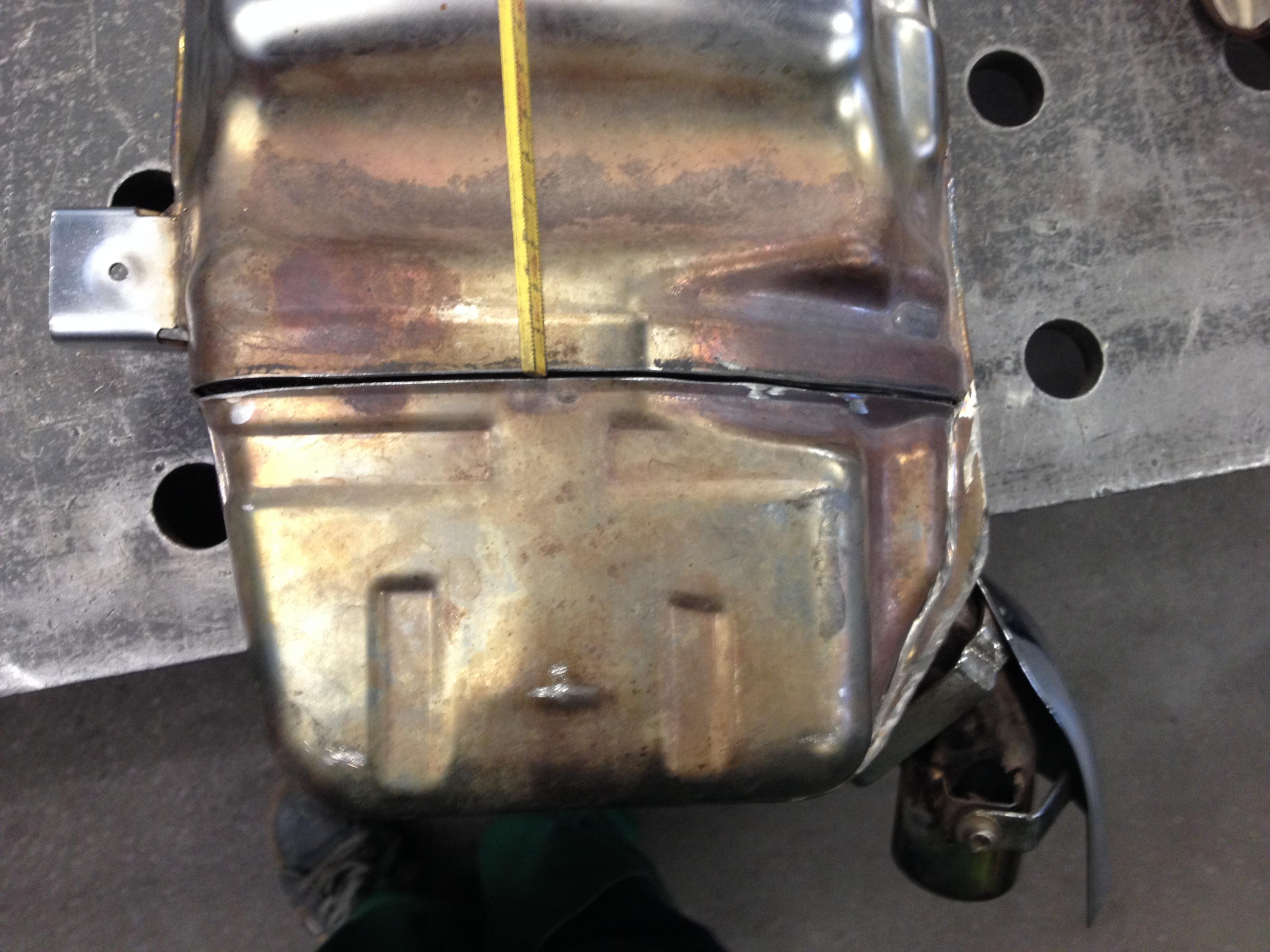

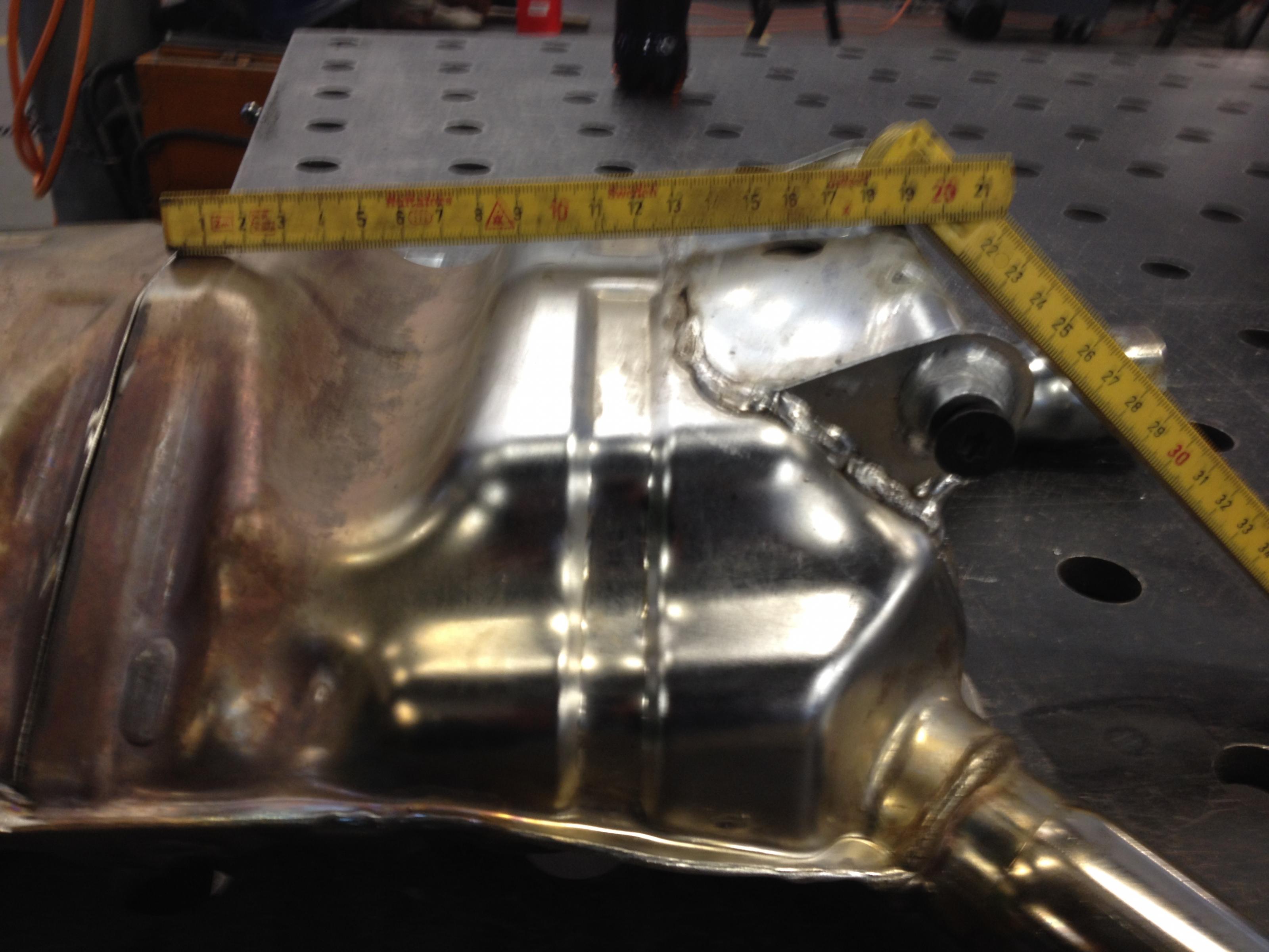

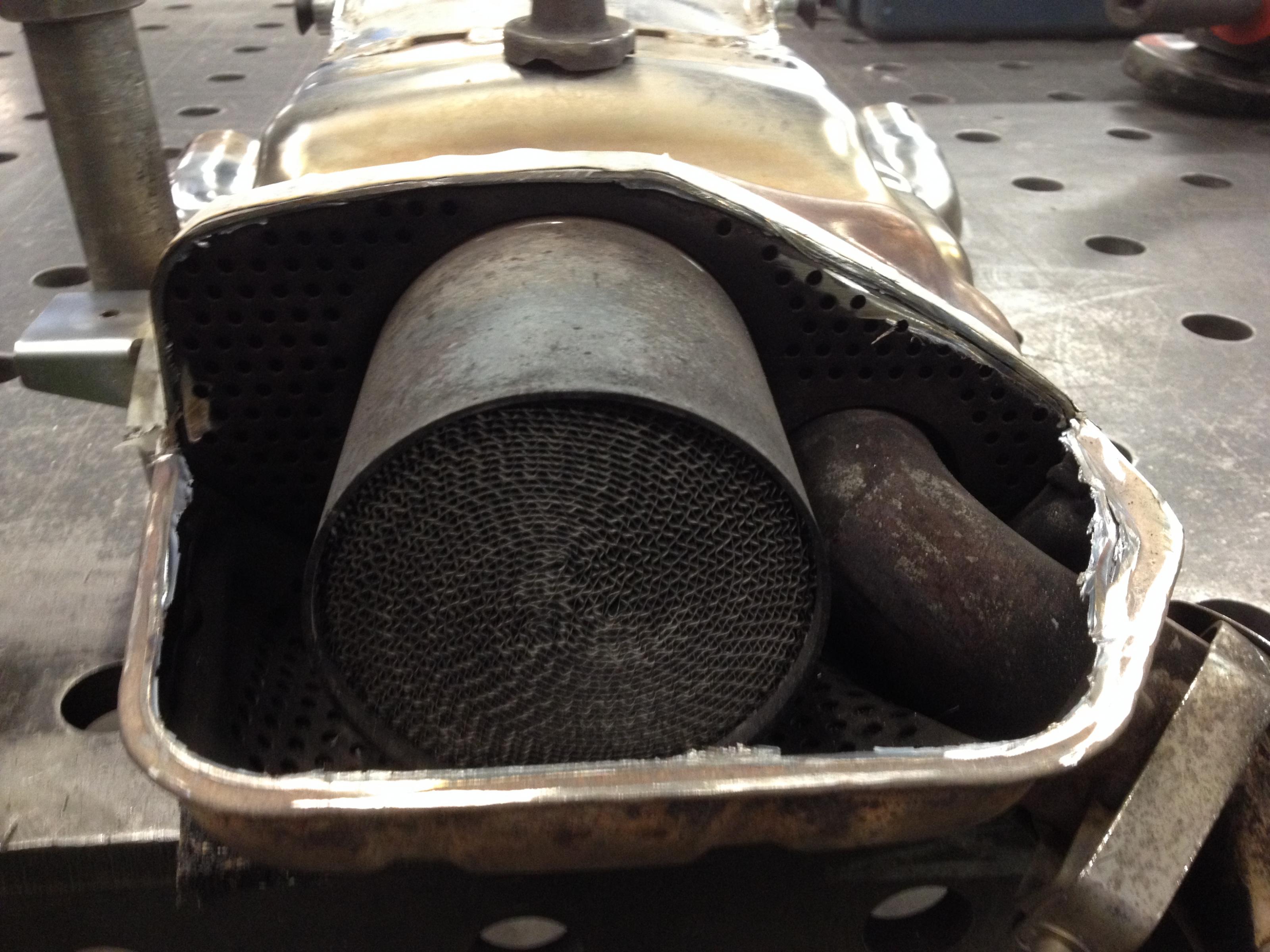

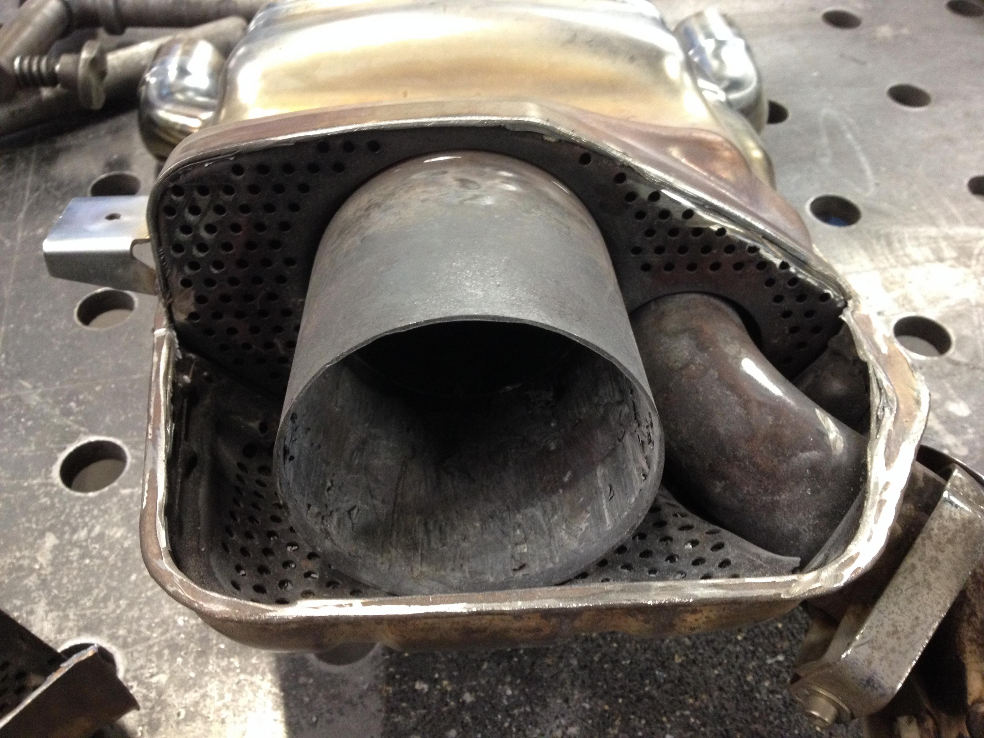

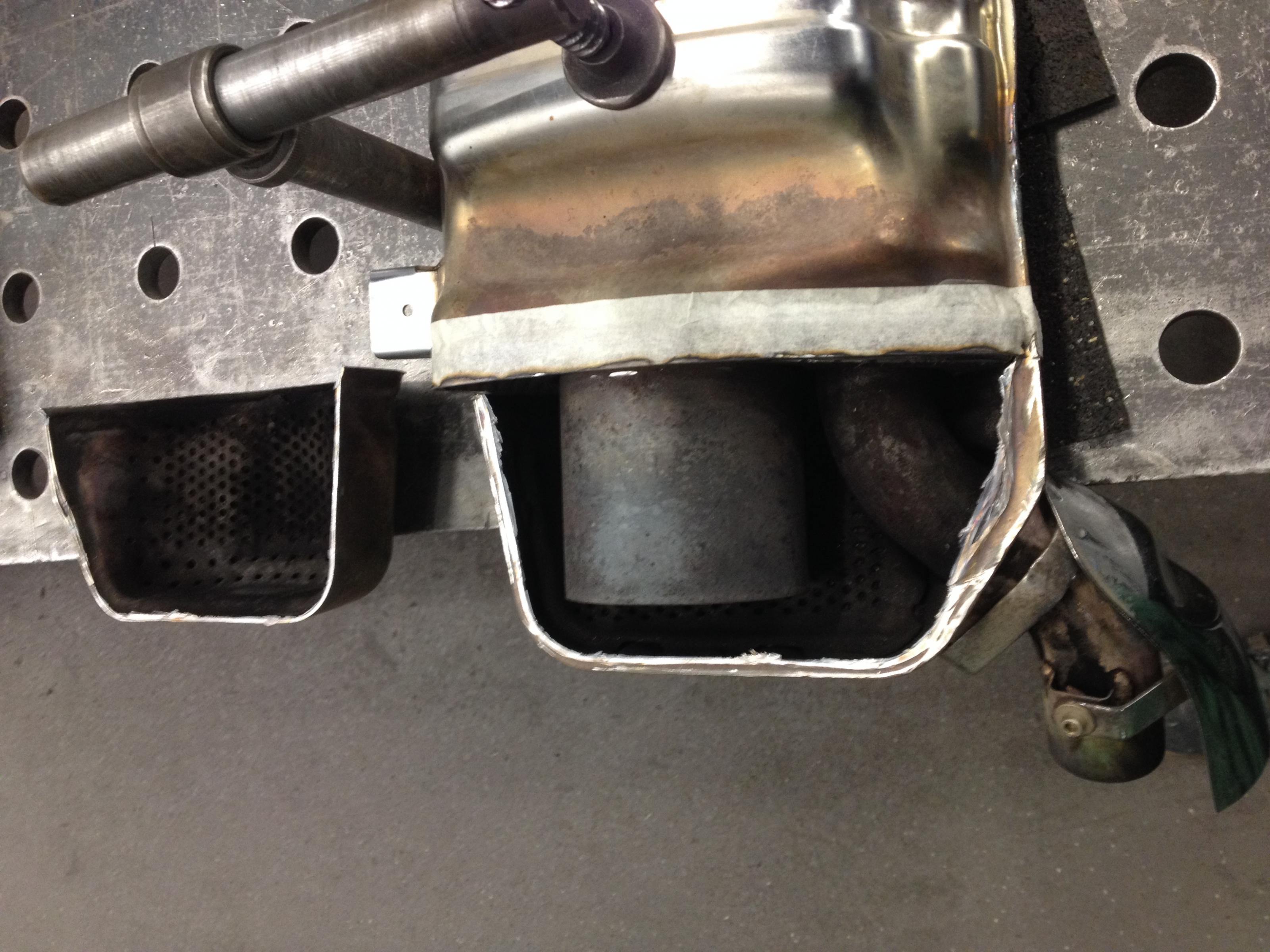

hab mich mal mit dem kat "gespielt"...
aber im gegensatz zu den bildern, welche ich bis dato gefunden habe, hab ich den kat unten aufgeschnitten...
vorteil, meiner unmassgeblichen meinung nach, lochblech und isolierung werden nicht zerstört...
habe auch "nur" das innenleben des kat entfernt und das rohr stehenlassen, vielleicht ist ja so auch noch etwas rest-staudruck vorhanden ;-)
ausserdem wurden die hinteren innerreien des endtopfes komplett entfernt, nachdem mir ein, als kranich-umbau angepriesener topf,
mit "grob" durchgeschlagenem endrohr verkauft wurde...
