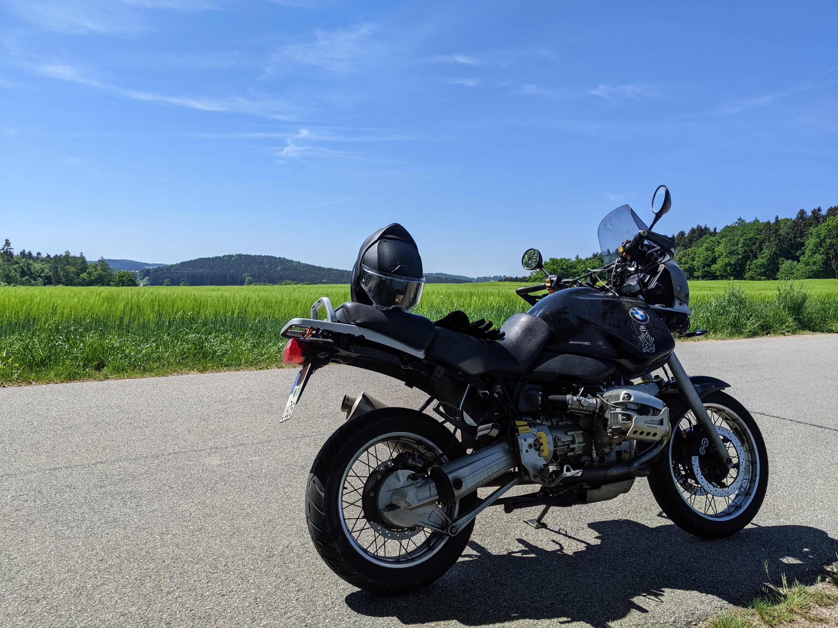

Moin aus Niedersachsen,
vielleicht habe ich da was für Dich. Ich habe vor 2 Wochen eine 1100GS gekauft. Die hatte plötzlich keinen Vortrieb mehr, egal in welchem Gang. Der Besitzer hat die GS dann zur BMW Werkstatt gebracht. Dort sagte man ihm "wirtschaftlicher Totalschaden" ohne sich das teil genauer anzusehen.
Ich habe danneinen Gang eingelegt und das Hinterrad gedreht. Ließ sich leicht drehen trotz eingelegtem Gang. Schadensbild also eingegrenzt. Konnte eigentlich nur die Kardanwelle sein.
Zwischenzeitlich habe ich eine andere Kardanwelle ein gebaut und siehe da, sie tut es wieder.
Im Moment bekommt die GS eine komplette Wartung, mit sämtliche Ölen und Filtern, auch der im Tank. ABS bekommt neue Bremsflüssigkeit und wird gespült. Sollte man einmal jährlich machen. Poly-V Riemen kommt natürlich auch neu. Drosselklappen sind ultraschallgereinigt und bekommen noch ein saubere Synchronisation.
Zum Bike, Farbe ist schwarz, Laufleistung 82Tkm. Reifen sind noch sehr gut. HU bekommt sie auch noch. Leider sind keine Koffer dabei. Die laufleistung lässt sich anhand diverser TÜV Berichte nachvollziehen.
preislich wäre meine Vorstellung genau in deinem Budget.
Zu den 11ern allgemein, ja einige haben probleme mit Gangspringern im 3. oder5. gang. Das ABS kann schon probleme machen, aber meist ist das eine Sache der Batterie. Das ABS sollte auch regelmäßig arbeiten, also auf weichem untergrund mal richtig in Die Bremse langen.
Bei Interesse melde dich mal.

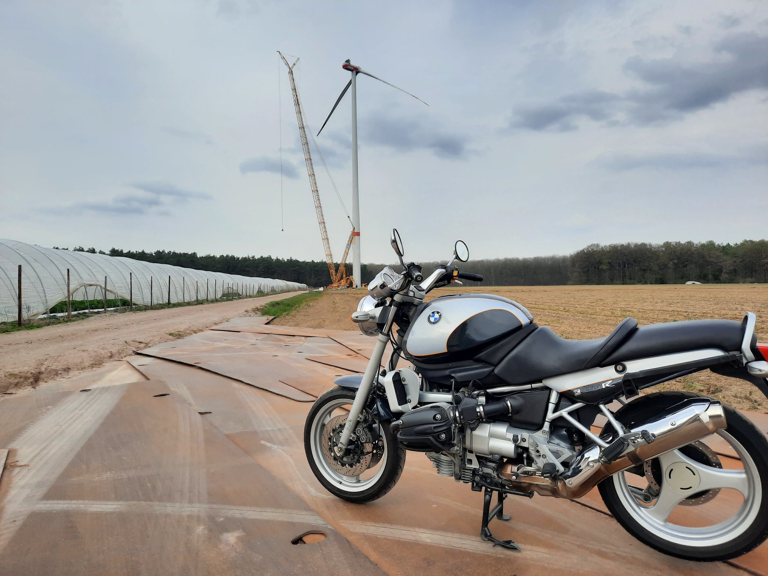

Vielleicht kommt ja auch eine R1100R in Frage!?...ich hätte da was sehr günstiges...

Hallo Bernd,
die R sieht zwar schick aus, aber ist nicht so meins... suche schon die Höhere bzw. Wuchtigere :-)
