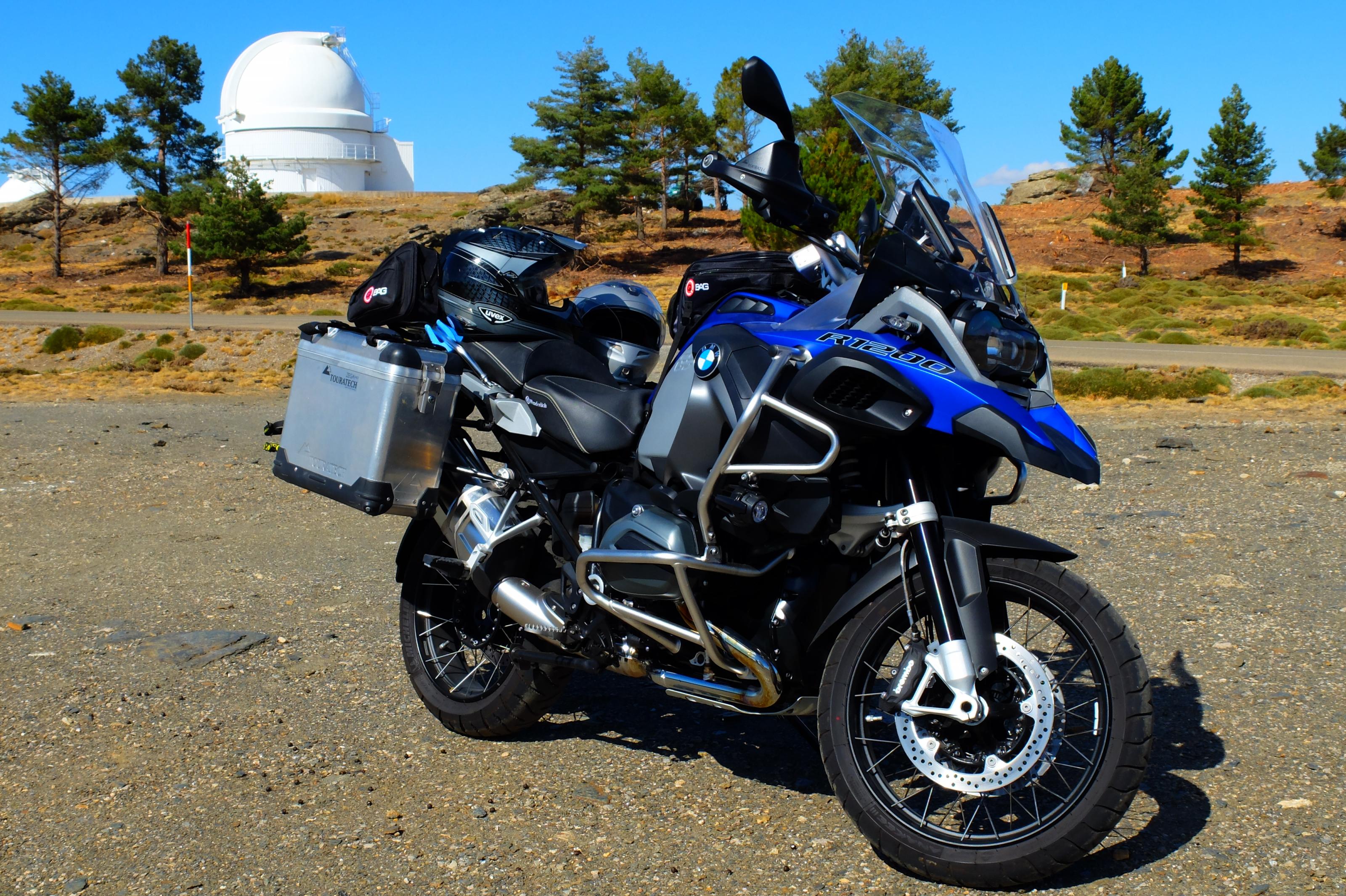

Du meinst so etwas?
Die originale Sitzbank ist zu weich, der Motor ein wenig rauh. 1.Gang kracht beim einlegen. Sonst alles super, gebe ich nicht mehr her.:o

Genau die! Welches Baujahr?

Die ist Baujahr 4/2015. hat keinen Schaltassi, die neueren sind glaub ich vom Motor her etwas geschmeidiger. Aber deshalb wechseln? Nein auf keinen Fall.
