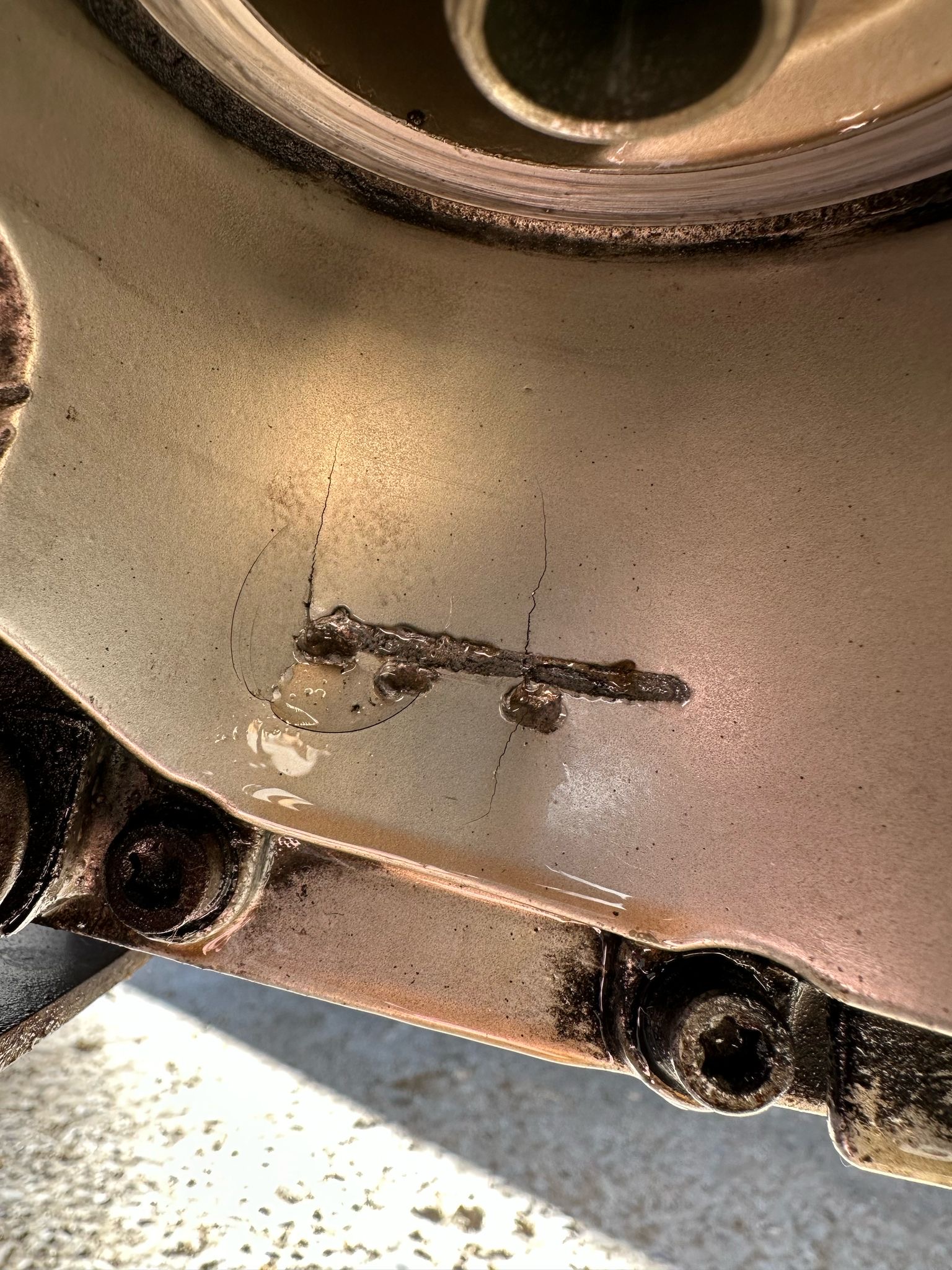

Nach langer Wartezeit hab ich endlich ein Foto parat.. sieht doch übler aus als geschildert. Und untaugliche Reparaturversuche gab es auch bereits..ebd8cb4c-462a-4946-8e4d-4416a483c0c7.jpeg

Da müsste man IMO ein Flickstück drübertüddeln - ob sowas noch Sinn macht und sich finanziell darstellen lässt?

Das sieht aber gar nicht gut aus!
Da würde m.M.n. am ehesten ein kompletter Flicken drüber geschweißt werden müssen.
