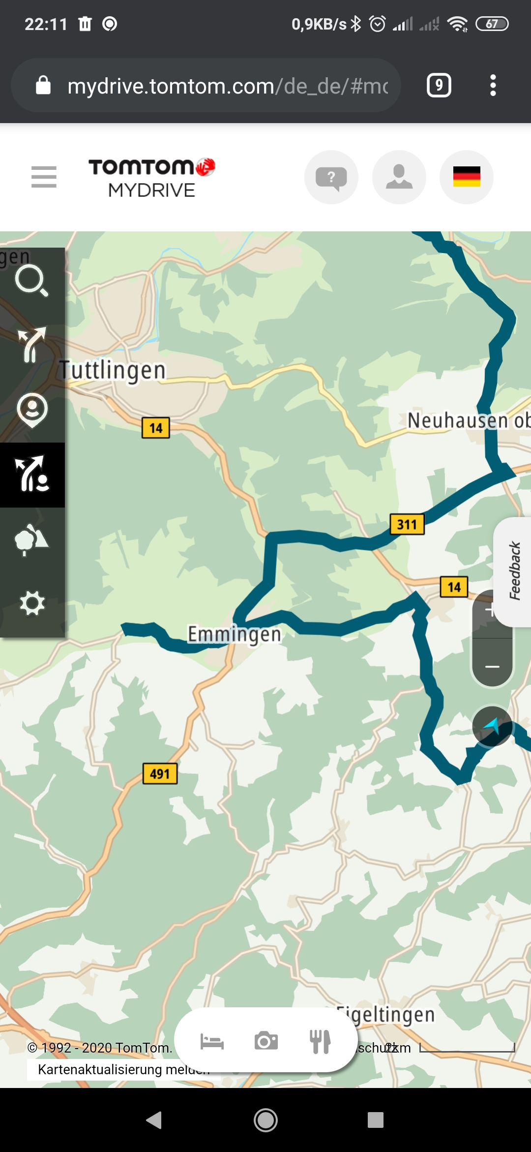

So sieht das aus:
Links die Route in BaseCamp, rechts das, was in MyDrive ankommt.
Einen deutlichen Unterschied im Routing habe ich rot eingekringelt.

Wenn ich die Datei in MyDrive importiere, oder in die Connected App (ist ja auch TomTom), dann sieht der Fotostop genauso aus wie in deinem Basecamp-Foto.
Wenn ich dann auf "Route bearbeiten" klicke, rechnet er irgendwas, dein Foto-Abstecher bleibt aber unverändert.
Erst wenn ich dann mit Klick zB auf Nervenkitzel die Route ändere, dann kommt ein Schlenker da rein. Aber erst dann.
Seltsam, wenn das bei deinem Kumpel anders ist.

Vielen Dank für deine Untersuchung. Ja, die Streckenführung in deinem Screenshot sieht genau so aus wie in meinem BaseCamp.
Ich kenne die TT-Software nicht. Löst der Klick auf "Nervenkitzel" eine Neuberechnung aus? Kann man das auch lassen? Dann werd' ich das meinem Kumpel mal sagen. Ich glaube aber, der ist schon im Bett. Morgen weiß ich dann (vielleicht) mehr.
Ja genau, das sind die Routing-Optionen im MyDrive: Schnellste Route oder Nervenkitzel, und bei letzterem kann man Kurven und Steigungen von wenig bis viel einstellen.
Wie gesagt, wenn man nicht auf "Route bearbeiten" klickt, rechnet er auch nix.
