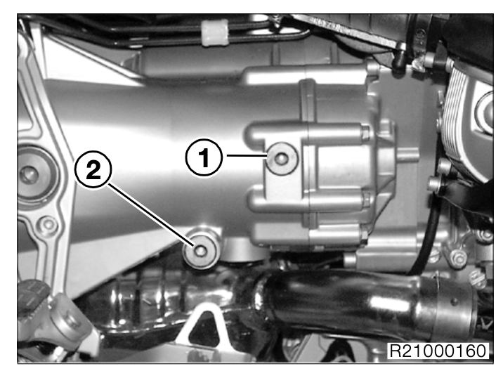

Das Getriebeöl habe ich heute gewechselt. Es war bisher das 80w90 drin, hatte 30.000 km runter und ist grau - aber nicht grau-metallic. Späne oder Partikel waren an der Ablassschraube (im Bild die 2) keine.
Habe jetzt mal ein 75w140 reingefüllt. Nach dem Anlassen wurde das Geräusch im Leerlauf zunächst etwas leiser. Warmfahren muss ich jetzt noch. Ist das große runde von unten die "bessere" Ablass-Schraube?

wir reden vielleicht aneinander vorbei. Die Ölablasschraube, die ich meine, ist von unten erreichbar und damit lässt Du das Motoröl ab. Du bist am HAG dran und da ist meines Wissens nach keine Magnetschraube.

Spielt keine Rolle.
Das auf dem Bild ist das Getriebe! Nicht das HAG.

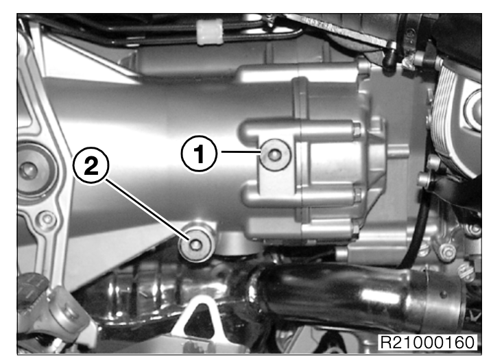

An der Unterseite des Getriebes ist eine weitere Ölablaßschraube mit großem Inbus (SW 10? 12?)
An der Innenseite hat die einen Magneten.
Ich meinte auch die ganze Zeit das Schaltgetriebe. elfer-schwob meinte wohl die hier.
Dafür hab ich aber kein Werkzeug.

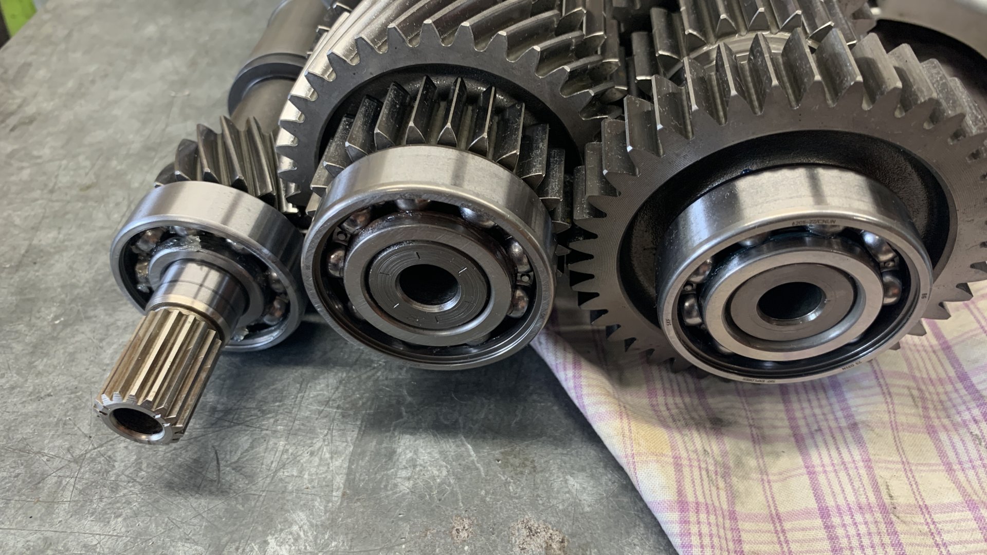

Sowas hatte ich auch, es war ein Lager auf der Zwischenwelle.
Es wurde am Anfang auch langsam lauter, dann schnell viel lauter und auf der letzten Fahrt vor dem Ausbau war es nicht nur ein mahlendes Geräusch sondern auch ein "klonk klonk".
2002er Adventure, Laufleistung damals 125 tkm.

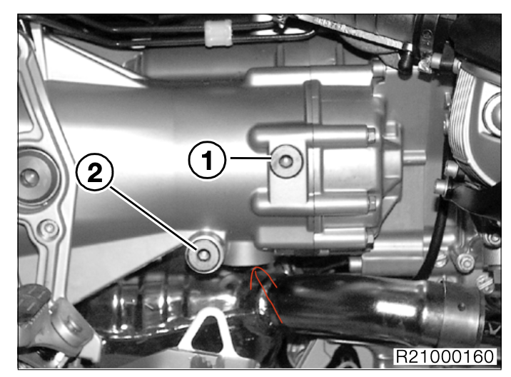

Yep, die wärs gewesen! (Dort, wo der rote Pfeil drauf zielt)
Nur die hat den Magnetkopf, womit die Metallabriebe eingefangen werden.
Die als Ablaßschraube zu öffnen und zu checken, wäre clever gewesen...bevor man frisches Öl reinfüllt.
Aber Du kannst das Öl ja nach paar 100 km auffangen und erneut einfüllen.

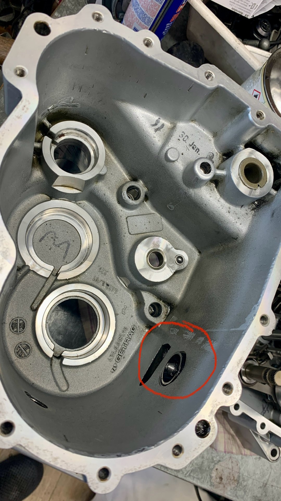

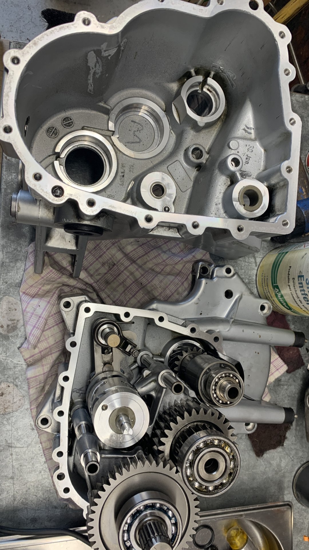

Ich hab unten nochmal ein weiteres Bild vom geöffneten Getriebegehäuse drangehängt, wo deutlich wird, wie die beiden Ablaßschrauben angeordnet sind.
Das runde in der Markierung ist die Magnetschraube an der Unterseite, der längliche Kanal führt zur Ablaßschraube an der Außenseite.
Beide sind an der tiefsten Stelle, deshalb ist's im Normalfall wurscht, welche man rausdreht.
Aber die Magnetschraube bringt halt gleich Diagnose mit.
