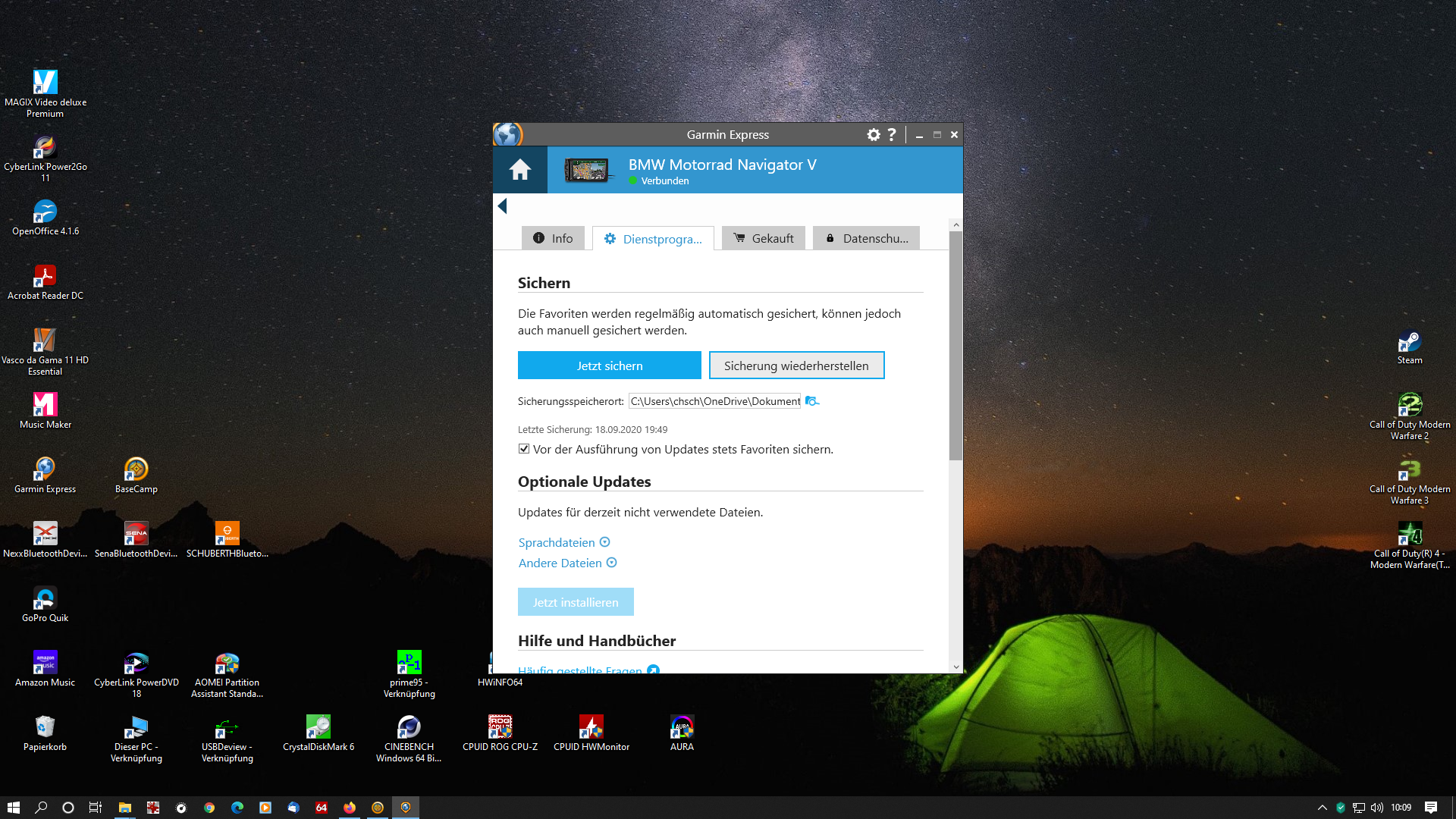

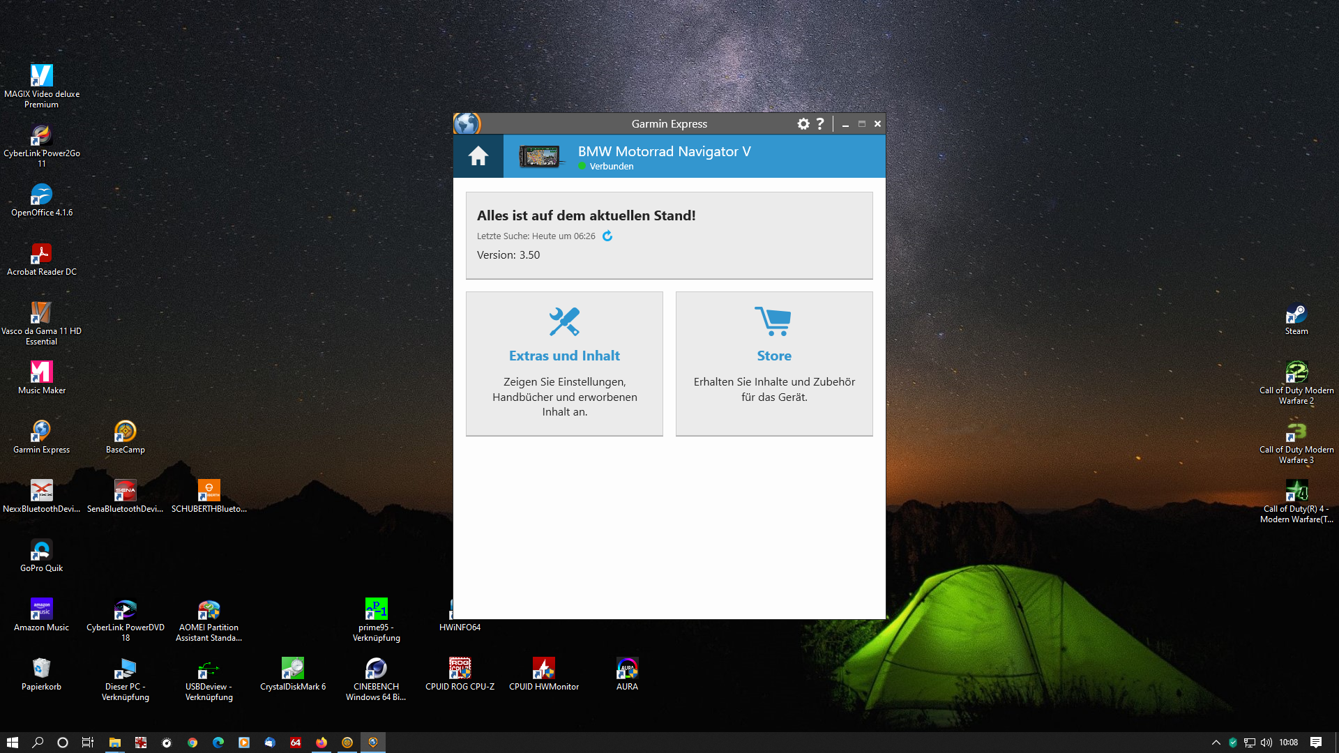

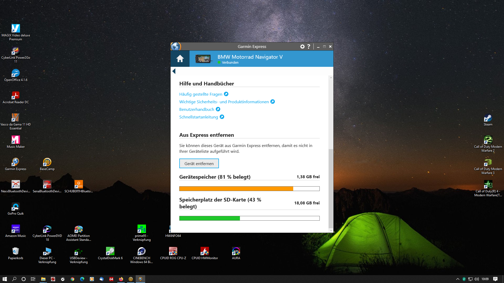

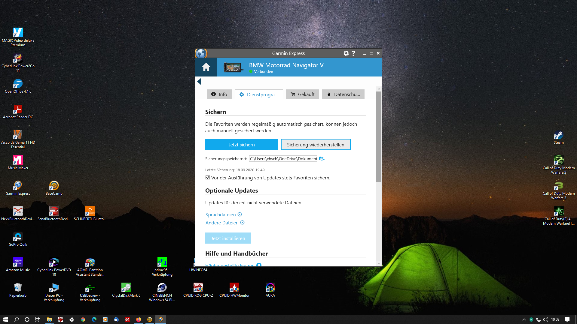

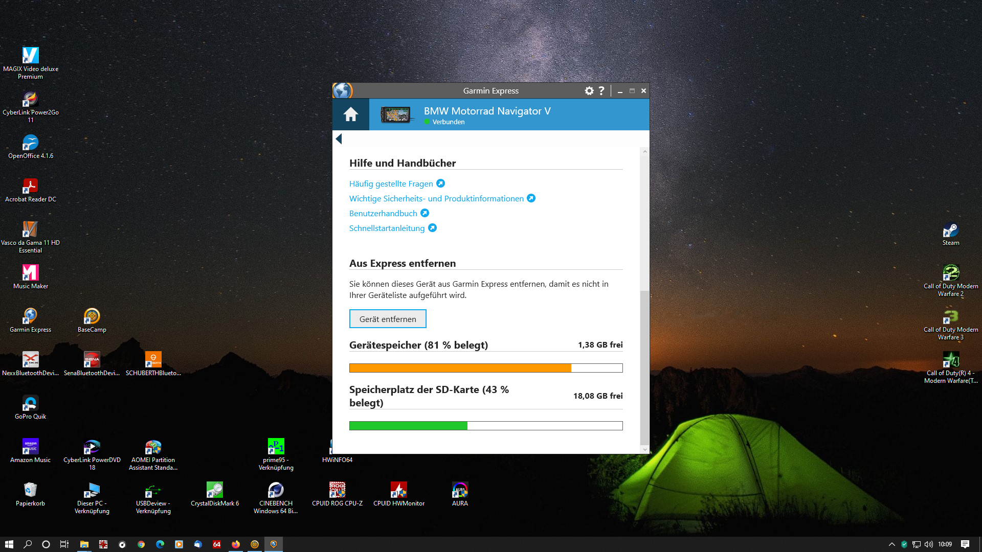

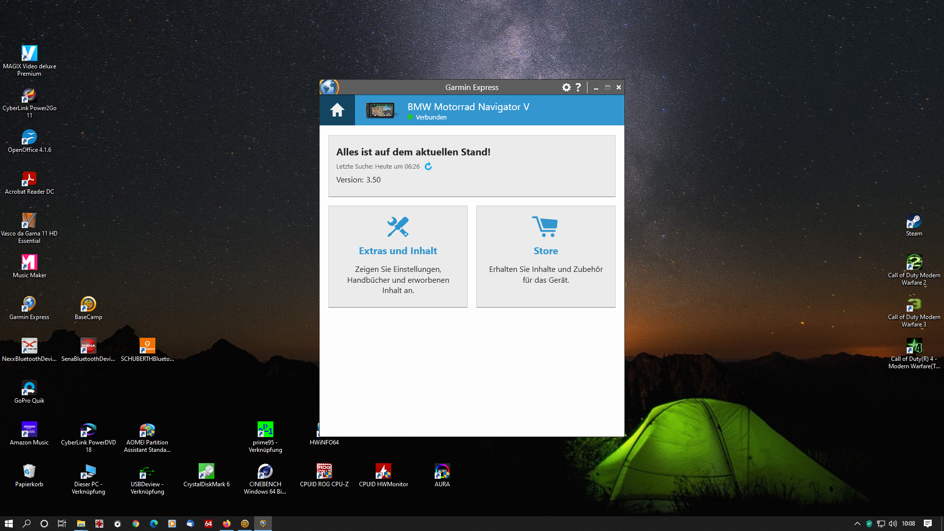

Jetzt öffnet GE automatisch. Mach doch mal ein Screenshot vom GE Fenster.
Wird das verfügbare Update angezeigt?
Unter Kartenoptionen wird nichts angezeigt? Auch mal hier ein Screenshot.

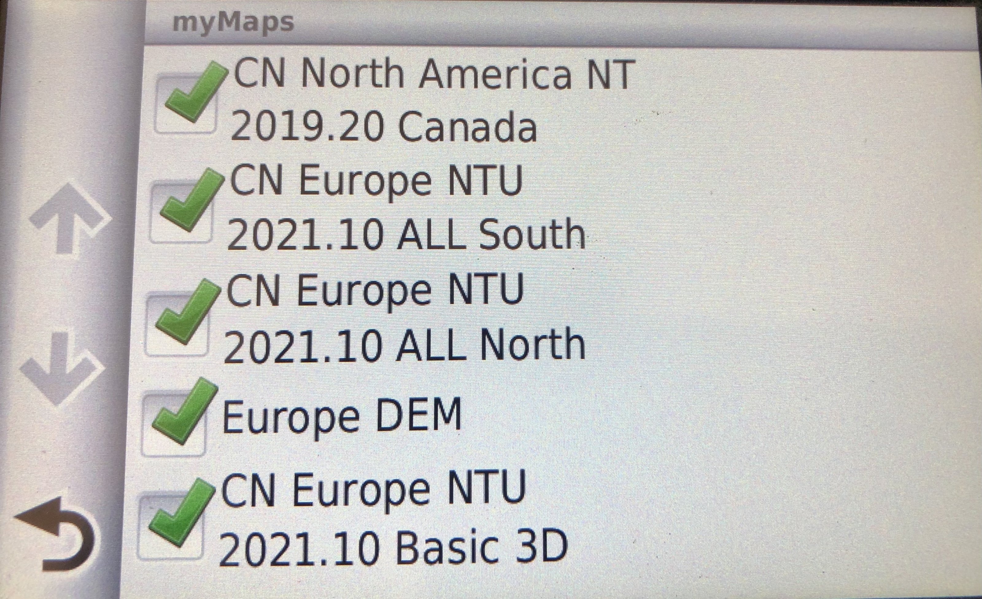

Anfang September auf meinem alten N5 die aktuell verfügbare Version aufgespielt (ich mach maximal einmal im Jahr ein Update für N5 und N6). Canada ist eine ältere Bezahlversion.

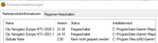

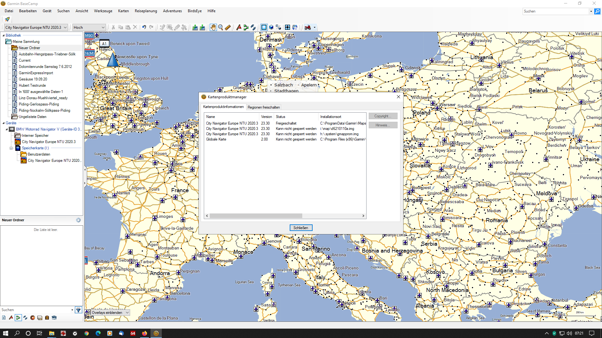

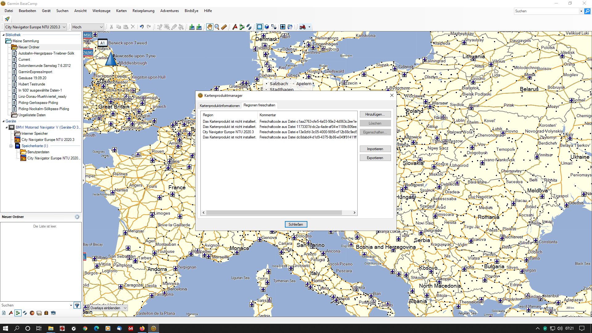

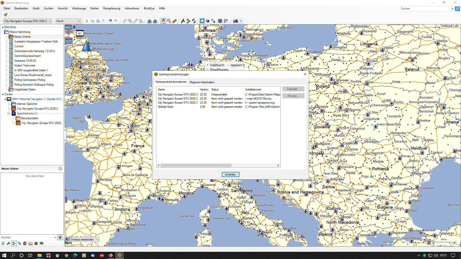

Sieht bei mir ähnlich aus, habe allerdings inzwischen auch die 2021.10 installiert.
Ich frage mich lediglich, was die Einträge bei dir in LW h: und i: bedeuten.
Die Liste in dem Regionen-Menü ist bei mir elend lang. Notwendig scheinen mir dort im wesentlichen gültige Freischaltcodes für die normalen Europa-Karten.
Aber letztendlich sind das zwei getrennte Dinge (Karte auf N5 / Karte auf PC).

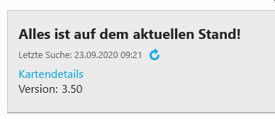

Interessant ist ja zunächst, dass bei dir in GE der Menüpunkt mit den Kartenoptionen gar nicht erscheint.
Äh, "Kartendetails" heißt er:

Laufwerk H ist interner Speicher Nav 5, I; ist Speicherkarte Nav 5.
