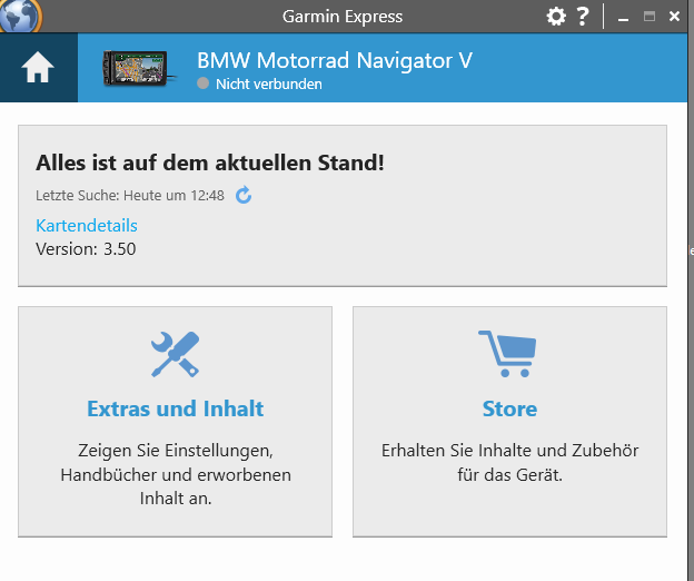

als erstes denke ich da stimmt was nicht mit Garmin Express. Starte das mal ohne Navi dran.
Bei dir (erstes Bild) fehlt die Zeile "Kartendetails.
Die kommt auch wenn kein Navi dran ist. In Kartendetails kannst du die Karten so oft laden wie du willst.
Hast du Admin Rechte beim Aufruf von GarminExpress?

Garmin Express schon einige male gelöscht und neu Installiert.
Auch unter Adminrechten fehlt die Zeile " Kartendetails "

Ich würde noch einen letzten Versuch starten und das Gerät an einem anderen PC betreiben, auf dem Garmin Express mit einem anderen Navigationsgerät problemlos zusammenarbeitet oder auf dem zum ersten Mal dann Garmin Express installiert wird. Wenn dann die Anzeige "Kartendetails" ebenfalls nicht vorhanden sein sollte, stimmt etwas mit dem Zugriff auf die Lizenzdaten und dem Abgleich mit dem Server nicht. Und ich würde tatsächlich auch mal das Gerät ohne SD-Karte für einen Test anschließen. Wie bereits geschrieben, muss "Kartendetails" zum Anklicken vorhanden sein. Darüber kann man dann nämlich auch nur neu installieren oder die Karte auf dem PC installieren.

Eben bei einem Kumpel am PC angeschlossen bei dem Garmin Express einwandfrei funktioniert, das gleiche Ergebnis.
Keine " Kartendetails " vorhanden. In Mein Garmin auf der Webseite wird die Kartenversion 2020.30 angezeigt, mit dem Link zu Garmin Express.

Ich würde das Ansichtsbild von Garmin Express mit dem fehlenden Link zu "Kartendetails" mal an den Garmin-Support schicken und warten, ob die dazu eine Antwort geben. Hier ein Link mit einer Hilfeseite, unten dann die Kontaktaufnahmemöglichkeiten. Ich denke, dass ein Link im Gerät selbst zerschossen ist.

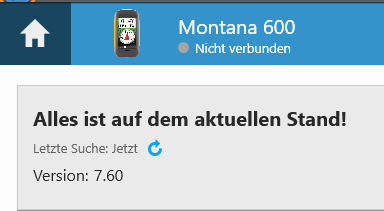

Die Geräte müssen bei Garmin als zugelassen für Lifetime-Update in der Datenbank erfasst sein. Vielleicht ist es bei deinem Gerät hier zu einem Fehler gekommen. Bei meinem Garmin Montana gibt es kein Lifetime-Update, da gibt es auch den Link zu "Kartendetails" nicht.

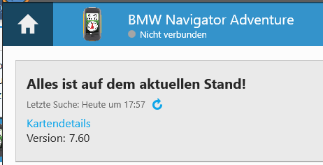

Und hier das Bild bei einem bis auf den internen Speicher baugleichen BMW Navigator Adventure mit Lifetime-Update:
Bei dem jeweiligen Gerät ist in der Garmin-Datenbank hinterlegt, ob es für das Lifetime-Update registriert ist oder nicht.
