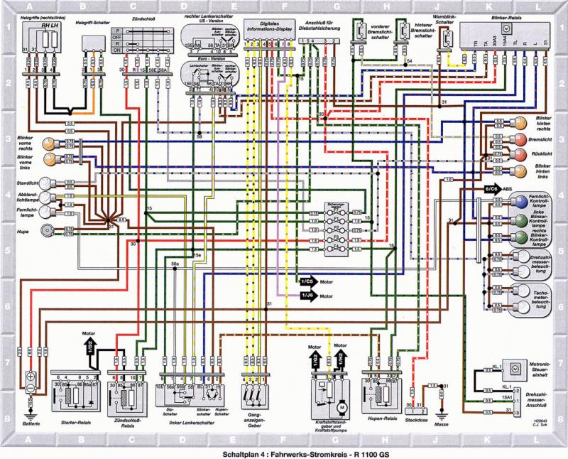

ich habe heute gemerkt das mein Rücklicht nicht geht.
Bei der Kontrolle merkte ich das nicht die Glühbirne defekt
sondern das kein Strom an (in) der Fassung ankommt.
Auch der Scheinwerfer vorne leuchtet nicht.
Da ich keine Rep.anleitung habe weiss ich nicht wo ich nach dem Fehler suchen soll.
Sicherungen sind alle OK.
Bitte gebt mir einen Hinweis..

Hallo
Standlicht vorn funktioniert auch nicht?
Kabelbruch in der Zuleitung Zündschloß?
Lichtschalter defekt?
Kabelbruch in Zuleitung Lichtschalter?
Da hilft nur MESSEN!

Hi Fachi.
Das Abblendlicht ist nicht abgesichert; das Rücklicht schon (Si Nr. 10; in Fahrtrichtung ganz rechts). Da beides nicht mehr funktioniert, tippe ich ebenfalls auf einen Kabelbruch im Kabel zum Zündlichtschalter (so heißt das Zündschlossunterteil wirklich :D). Dies ist ein bekanntes Problem bei den 259ern (850 und 1100), da das Kabel ein wenig ungünstig verlegt ist und bei jeder Lenkerbewegung ein wenig geknickt wird.
Test: Zündung und Licht einschalten und mal am Kabel wackeln, etc.
Wenn es dann angeht, hast du den Fehler gefunden.
Es kommt allerdings auch der Lichtschalter in der rechten Armatur in Frage.
Armatur öffnen und reinigen.

@palmstrollo
Kann gut sein, hatte vor ca. 2 Wochen schon mal das Prob,
das das Licht beim Rangieren ausging, nur ich hatte dann
nicht nur den Lenker bewegt, sonder auch das Licht an und aus gemacht
@elfer-schwob
Vielen Dank - der Schaltplan ist für einen duchschnittlich begabten "Stromer"
(bin kein Elektriker) optimal.
Mit Kabel in Farbe und ungefährer Lage wo was ist.
Ich bin dann mal in der Garage, schauen ob ich den Kupferwurm fange :rolleyes:
Gibt es für den Kabelbaum (beim :) ) Ersatz?
oder ist das Unbezahlbar, muss ich mit dem Lötkolben ran?

das war dank euren Hinweisen eine sehr kurze Fehlersuche:
GS auf Hauptständer,
Lenker re/li bewegt.... siehe da Licht geht aus/an:rolleyes:
Ein Bisschen an den Kabel gewackelt - bleibt jetzt wieder an -
wie Lange ist die Frage.
