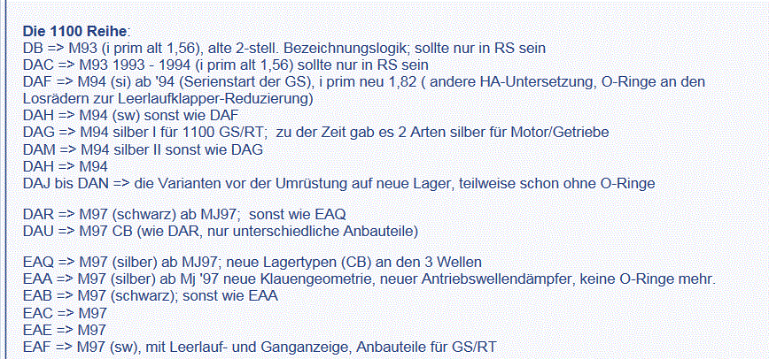

Hab eine dringende Frage: Kann ein Getriebe bekommen mit den Kennbuchstaben DBF,
hab bereits bei Powerboxer nachgesehen, kann aber nicht erkennen um welches es sich handelt!
Kann mir einer vielleicht weiterhelfen?
Danke schonmal im Vorraus!

wichtig ist das M mit 2 Zahlen
M97 ist das bessere Gtriebe

Super.
Danke für die Info!
