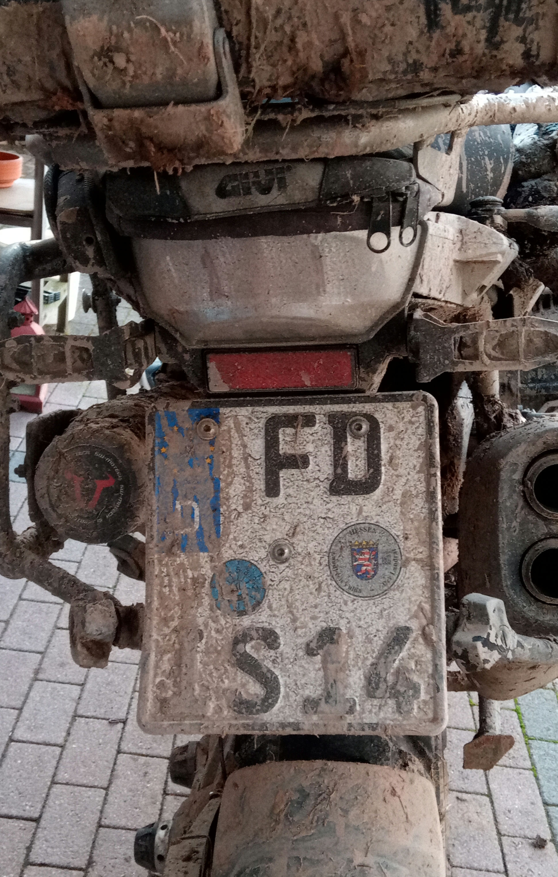

Achso kannst mir das etwas genauer erklären ? Da Kommt jetzt Schraube rein mit Mutter von hinten?Bei meiner ganz frischen GS ist der Kennzeichenhalter jetzt etwas anders. Da sind jetzt 3 Durchgangslöcher drin. So konnte ich von hinten mit einem Stift durchzeichnen und dann bohren. Da hat BMW jetzt wohl die 3 Blechschrauben eingespart.
DankeDie Lochabstände der Schablone passen.
Vielen Dank!Genau, ich habe da M5 x 15 Schrauben drin und von hinten eine U-Scheibe mit einer selbst sichernden Mutter.
M6 Schrauben passen aber auch durch. War mir aber zu groß.

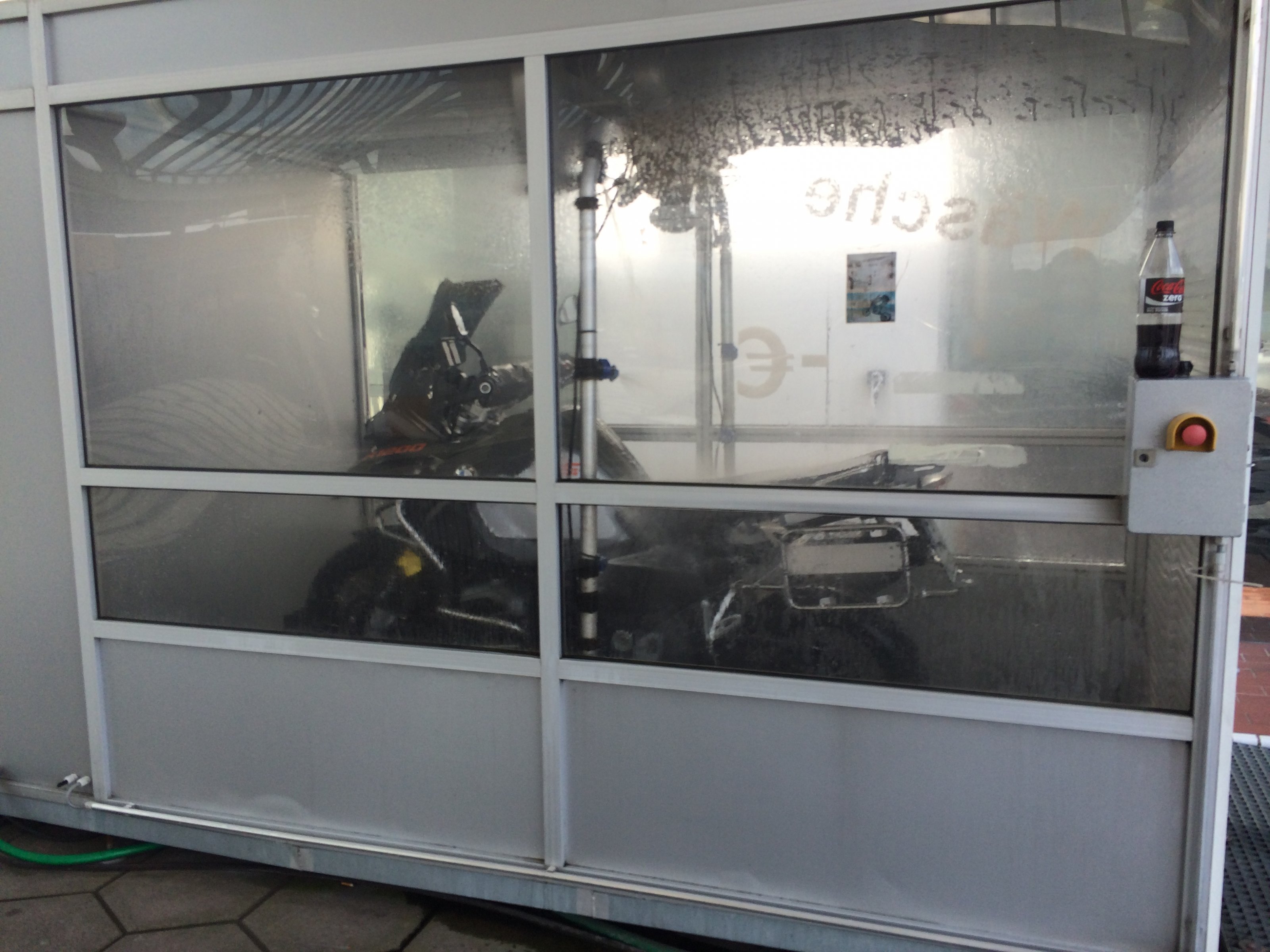

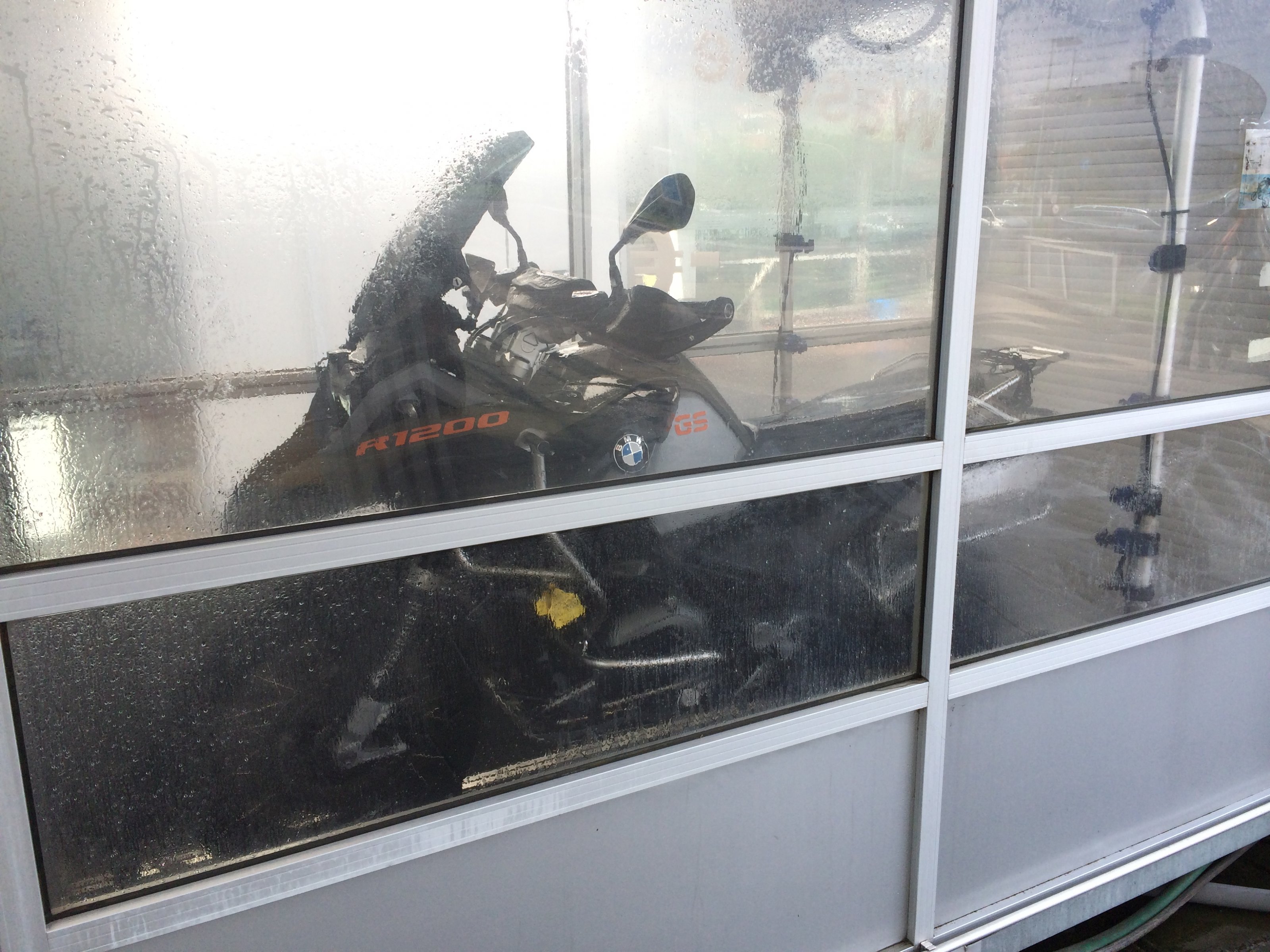

Ist ja cool, noch nie gesehen, wo gibts denn sowas?Unsere Mopeds gehen mehrfach im Jahr in eine Waschstraße... natürlich für Motorräder und die Kennzeichen halten perfekt.
Also stimmt es was der Hersteller schreibt
