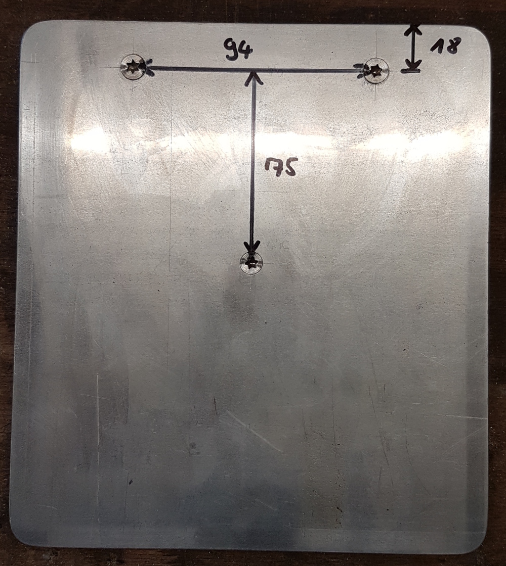

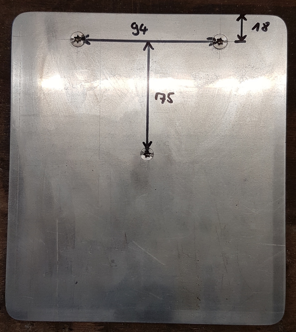

Hier mit Maßen für die R1250GSA. Bei 18mm von oben hat die Platte ca. 5mm Luft unter dem Rückstrahler. Auf die Platte wird dann mit PU das Nummernschild geklebt. ( Ein Punkt je Ecke ). Läßt sich dann später mit einen Cutter-Klinge wieder lösen.

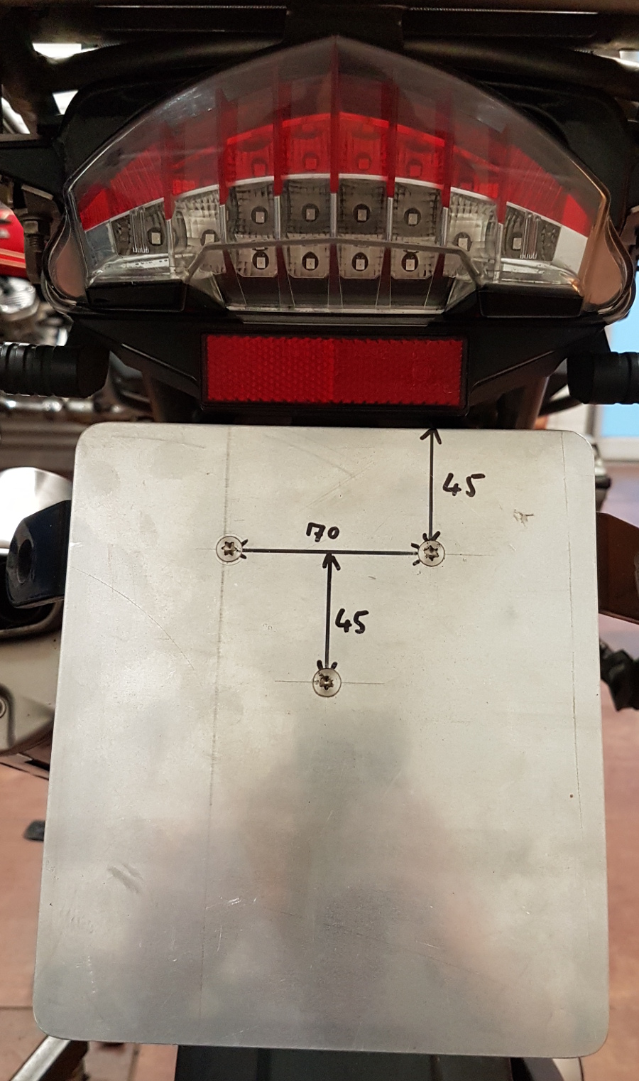

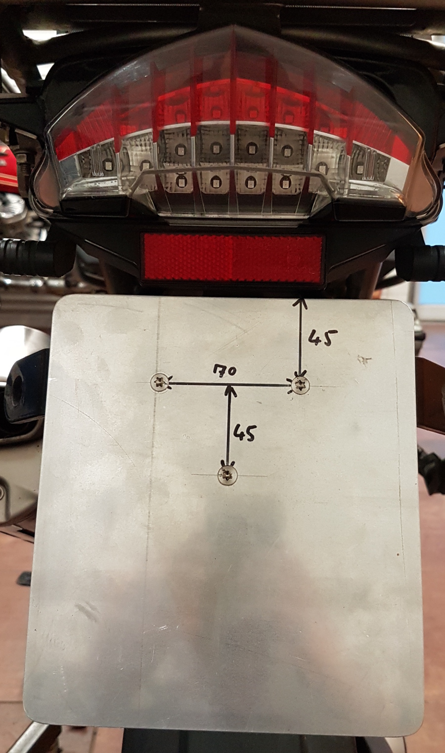

Der Vollständigkeit halber: Bohrbild an der GS BJ. 2008. Völlig anderes Bild, d.h. Schild oder Platte lassen sich nicht wiederverwenden. Auch hier bleiben ca. 5 mm Luft unter dem Rückstrahler.

hallo deralfons,
genau das suche ich, kannst du mir noch sagen welches Blech (sieht aus wie v2a) du nimmst und die Blechstärke.
für meine R1250GSA

hallo deralfons,
für meine R1250GSA
Verwendet habe ich 2mm Alu-Blech, welches auf der zum Reifen zeigenden Seite schwarz lackiert / beschichtet ist. Das hab ich dann in den Bohrungen fast bis zum Grund gesenkt und mit M6x30 Schrauben fixiert. V2A wäre vom Material her viel zu schwer. Das Nummernschild selbst ist dann mit vier PU-Kleber Punkten in jeder Ecke fixiert.
Super Auskunft !
Danke Dir, genau so werde ich's machen. :jubel:
