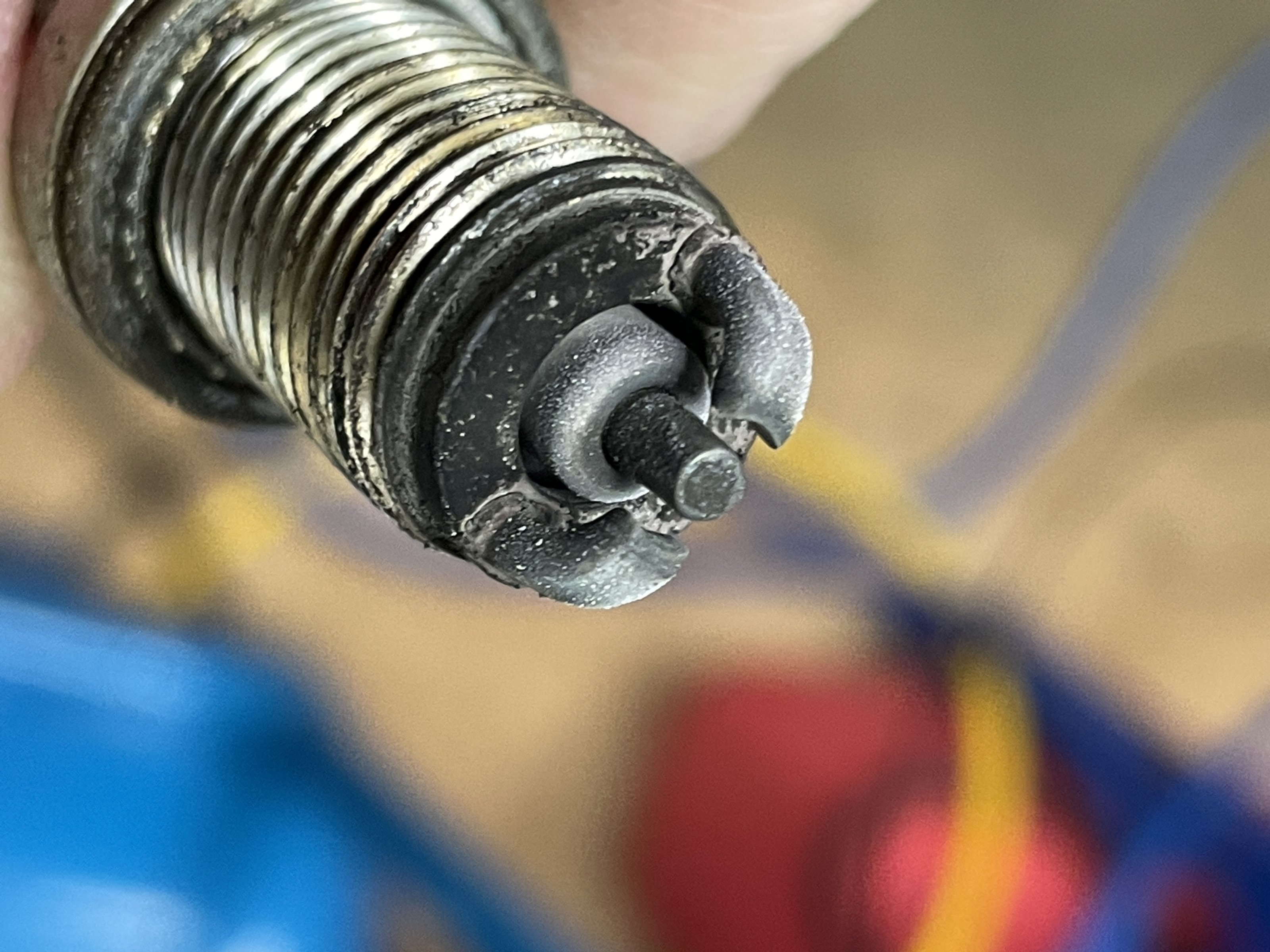

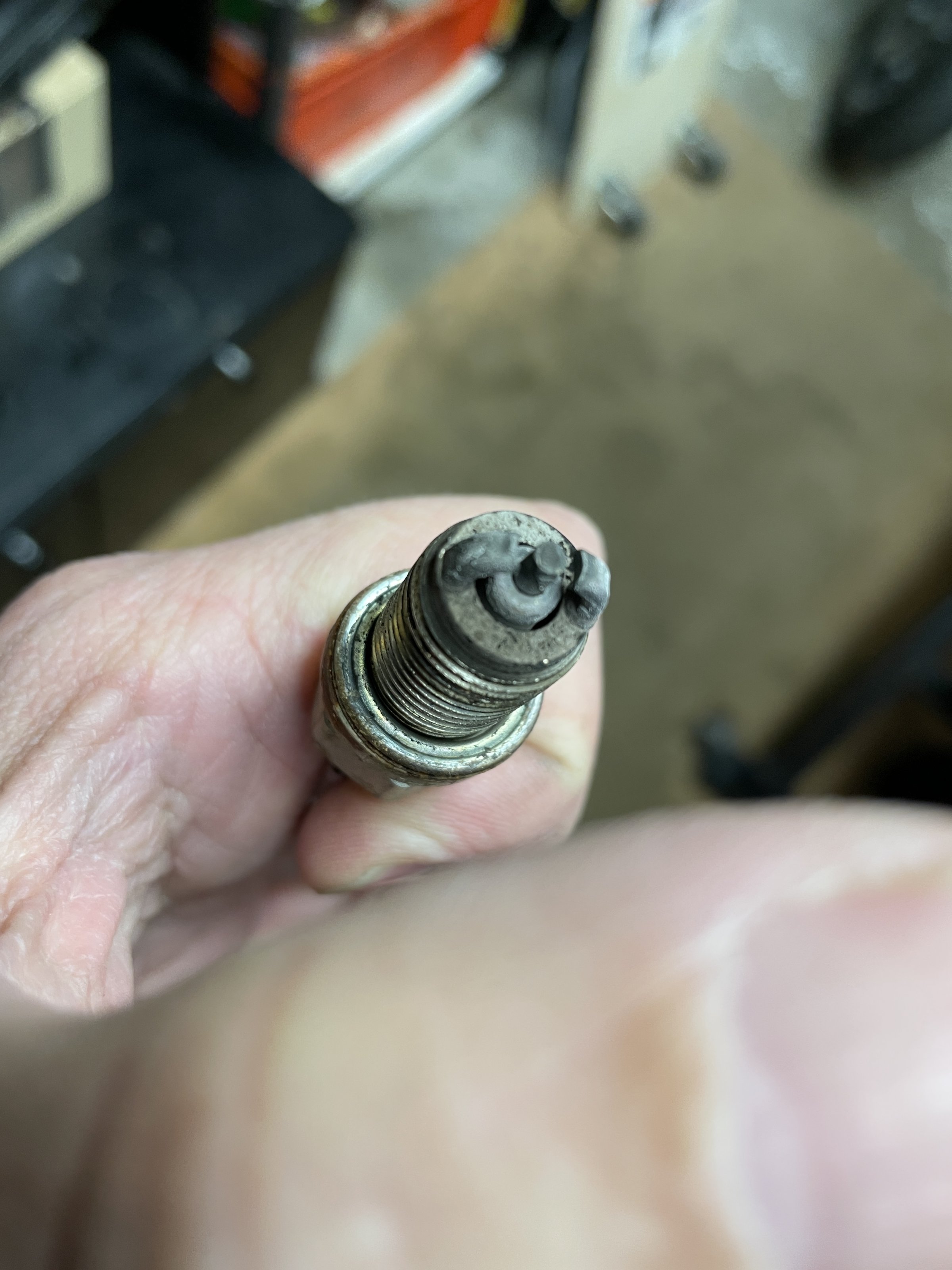

Ach du lieber Gott!
Ich weiß.
Aaaber, meine R1150R braucht schon nennenswert Öl und jetzt hatte ich beim Ventileinstellen die Kerzen draußen und finde, daß die nicht unbedingt den Ölverbrauch widerspiegeln. Müßten die nicht rußiger sein?
Freue mich über sachdienliche Hinweise.
Danke!

tag auch...
das alles ist ansichtssache...
es kommt immer drauf an wie und wie lange du fährst, wie warm alles wird...
die kerzen würd ich wieder reindrehen und weitere 3o.ooo km wenigstens damit fahren.
ich weiß, was jetzt darauf gleich kommt.
aber schlußendlich darf ja jeder machen was er will, solange er niemanden anders schädigt... so siehts doch aus...
gruß zum wochenend vom wall•e

Natürlich hab ich die Kerzen wieder eingebaut. Mir ging es da eher um die Verbrennung.

1. Neue Rein
2. Kompression prüfen
3. Kerzenbild links und rechts vergleichen
4. Bilder von links und rechts einstellen
5. wieviel Oel braucht Dein grosser Liebling..?
6. Die Grundfarbe ( gem. den Bildern ) wäre mir ein wenig zu dunkel...
Immer vorrausgesetzt alles (Luftfilter Einspritzung Ventilspiel usw.) is OK

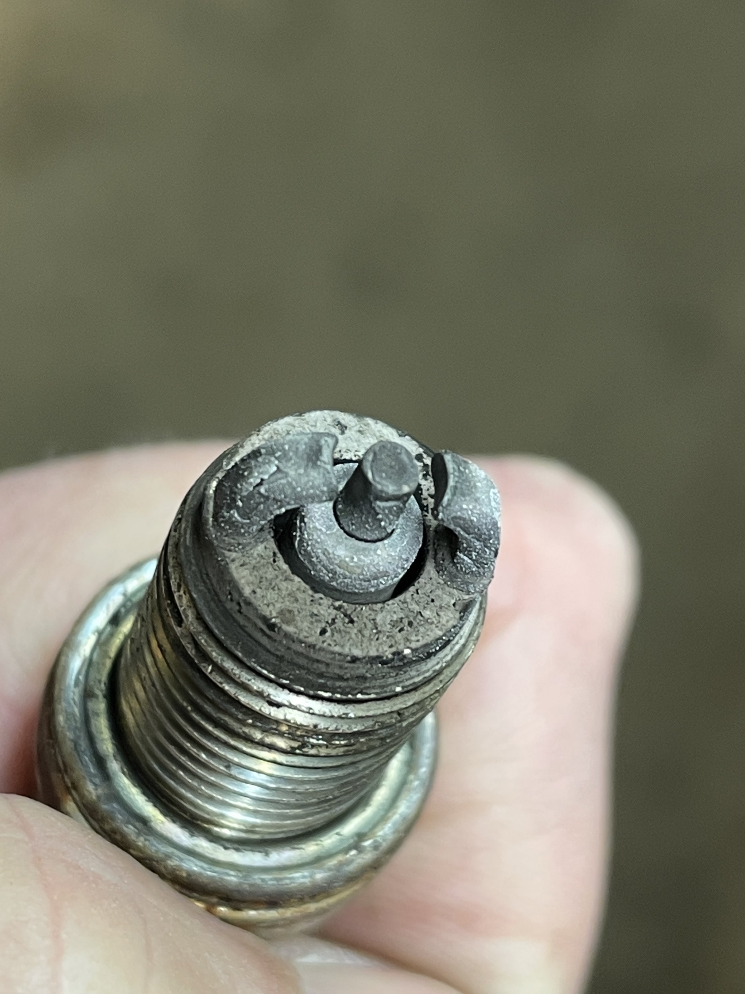

Aha schon zu dunkel?
Die ersten beiden Bilder sind rechts, das dritte ist links. Halt ohne neue Kerzen.
Kompression prüfen könnte ich mal, gute Idee.
N guter halber Liter auf 1000 ist es schon. Vor allem bekomme ich Beschwerden von hinten nach dem Anlassen und den ersten km.

Also einen halben Liter find ich relativ viel.
Kerzen...ein "Rehbraun" aussen und ein "Beige" innen finde ich gut bei Gemischoptimierten 4-Taktern...
(Einspritzung geregelter Kat. usw. )...imer vorausgesetzt..alles im Org. Zustand...
Zum Oelverbrauch:
Er kann entstehen durch Fehler an der Kolbenabdichtung..Ausgeleierte Ventilführungen bzw. Abdichtungen..sowie undichte "angebrannte" Ventile. Das kann mit einer Kompr. Messung bestätigt oder ausgeschlossen werden.
Oder ganz einfach...zuviel Oel..( ist ja ab und an auch ein Thema )
Dann ist das wie ein "Mixer ohne Deckel"

Naja, das Kerzenbild sagt verhältnismäßig wenig aus mit dem heutigen Sprit. Klassisches "rehbraun" gibt bei Kat-Fahrzeugen sowieso eher nicht.
Bei 0,5L/1000 km müsste die Kerze eigentlich russig-ölnass sein. Wie wird das gute Stück denn gefahren? Viel AUtobahn bei hohen Geschwindigkeiten? Oder eher kaum warm?
Aus Erfahrung weiß ich inzwischen, dass die 11er und 11,5er ab 4000-4500 U/min. bei heißem Motor schon gern einen kräftigen Schluck nehmen. Drunter geht der Ölverbrauch eher gegen null, bei zu sanfter Gangart und schlechtem Öl verkleben die Abstreifringe aber gern (hatte ich jetzt schon 3 mal so auf dem Tisch).
Bei zuverlässig 0,5L/1000 km auch bei leichter Belastung würde ich den Karren mal richtig scheuchen (verklebte Kolbenringe?). Wenn das nichts hilft Kompression messen, Köpfe runter, Zylinder ab und mal einen Blick auf Kolbenringe, Schaftis und Führungen werfen.
Wieviel gelaufen?

75.000. Ich fahre gern schon mal höhere Drehzahlen. Quasi nur Mittelstrecke. Habe die aber mit 60k auf der Uhr gekauft und weiß nicht viel über die Vergangenheit. Wird schon etwas abgerockt sein. Ich messe mal die Kompression. wenn das nicht zu dramatisch ist, mach ich erst mal nichts. Oder hole mir eine zweite als Teileträger dazu. Doof nur, daß so wenige schwarze Motoren mit wenig km auf dem Markt sind.

1/2 Liter/1000 km ist an sich schon reichlich. Wobei gerade das Messen des Ölstands bei den 4V ein Mysterium ist.
Dein Verbrauchswert stammt eher aus Momentaufnahmen oder über Beobachtung einer längeren Wegstrecke?
Einmalig 0,25 l nach 500 km nachgefüllt ergibt hochgerechnet den 1/2 Liter/1000 km.
Aussagekräftiger ist eher: zwischen den Ölwechseln 10 000 km gefahren, X Liter Öl nachgefüllt.
Kommst Du da tatsächlich auch auf 5 Liter?!
Andererseits:
1 Liter 50W20 mineralisch (zB Mannol) kostet 5 Euro.
Bei Deinem Verbrauch - sofern realistisch gemessen - sind das 0,50 € /100 km.
Rein finanziell haut der Spritpreis eher rein, als der Ölverbrauch.
Und aus ökologischer Sicht solltest Du den Weg sowieso mit dem Fahrrad bewältigen...
Nach 15 000 von Dir gefahrenen km würde ich an Deiner Stelle niemals übers Öffnen des Motors nachdenken. Zumal der Motor mit einer Gesamtlaufleistung von real unter 70 000 km (der Wegstreckenzähler geht deutlich vor!) gerade mal eingefahren ist.
Meine 1150 ADV aus 2002 nimmt schon immer zw. 0 und 0,25 Liter/1000 km je nach Fahrweise und ist inzw. bei 150 000 angelangt. Und bei mir beginnt der rote Bereich im DZM nicht bei 5000 U/min...

So werde ich es halten. Ich schreibe halt auf, wieviel ich nachgekippt habe, bis Mitte oder gut Mitte nach längerer Standzeit und den KM-Stand dazu. Und das halt seit ein paar kkm. Genau ist das sicher nicht. Es kommen halt Klagen wegen Rauch und Geruch beim Losfahren und nach dem Starten. Aber solange ich vorn fahre, soll es mich nicht jucken. ;)
Auf mache ich den Motor nur, wenn es gar nicht anders gehen sollte, er tuts, klingt immer anders merkwürdig, so weit OK. Geärgert haben mich Getriebe, Kupplung und Endantrieb, aber das ist ja nun durch. Ich denke eher mal über einen Teileträger nach, oder prophylaktisch über einen Ersatzmotor (Schwarz).

Zusammenfassung:
Gönne dem Motorrad neue Kerzen und füll kein Billigöl rein. Dann scheuch sie mal ordentlich über die Autobahn das sich die Abstreifringe säubern. Solche mit Ölkohle behafteten Kerzen schraub ich nicht mal bei einem 2 Takter rein.
Jetzt ehrlich und nicht bös sein: Wie soll das bei dem gebotenen Verschleißteilen ordentlich funktionieren?
LG Günther

Neue Kerzen sind doch n guter Tip. Das Öl ist schon ein brauchbares und wird recht häufig gewechselt. Allerdings bevorzuge ich mineralisches Öl bei so alten Motorkonzepten. Schnelle Autobahnfahrt steht noch aus, allerdings wird sie für BMW-Verhältnisse gut gedreht.
Ach ja, beidseitig gut 9 bar Kompression.
