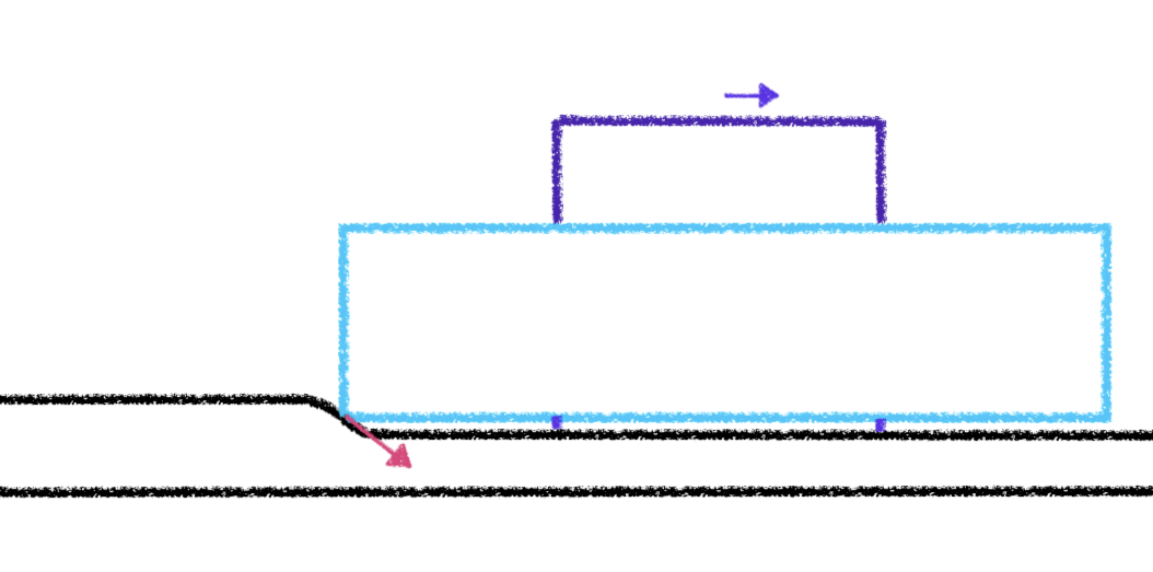

Erfahrungsgemäß kann sich die Kettenspannung noch einmal ändern, nachdem man alles wieder festgezogen hat. Das heißt: Die Kettenspannung nach den Arbeiten noch einmal nachmessen.
Ist wirklich ein GANZ wichtiger Punkt! Jedenfalls so lange man nicht alle Zusammenhänge kennt, die beim Festziehen der Achsmutter eine Rolle spielen.
Bei der S 1000 RR zwei Mal passiert: Einmal in CH beim BMW-Freundlichen, ein andermal in D bei einem Suzuki-Händler an der Nordschleife. Beide Male nach Reifenwechsel und beide Mal knallstramm, also ohne jedes Spiel. In beiden Fällen hatten selbst Profischrauber (oder solche, die sich dafür ausgeben) keine Ahnung von diesen Zusammenhängen.
Wie konnte das aber passieren? Den Grund dafür habe ich erst nach längerer Zeit erfahren, nachdem ich begonnen hatte, die Reifen selbst zu wechseln und damit die Räder selbst aus- und wieder einzubauen.
Es war im Prinzip ganz einfach: die Hinterachsmutter hat eine kleine Vertiefung, in die die Mutter hinein strebt, wenn sie zugedreht wird. Das Kettenspiel wird aber bereits eingestellt, so lange die Mutter noch locker auf der Beilagscheibe aufliegt. Nach dem Radeinbau ist die Mutter gegenüber dieser Scheibe in der Regel aber verschoben, so dass das Kettenspiel nicht gegenüber der endgültigen Position der Mutter und damit der Achse eingestellt wird. Beim Zudrehen der Mutter wandert diese nun ein kleines Stückchen nach hinten in die Vertiefung der Mutter und zieht dadurch die Kette stramm - gerade so viel, dass man es bei der Montage nicht unmittelbar bemerkt, aber doch so viel, dass die Kette hinterher knallstramm sitzt. Das S 1000-Forum ist voll von Beiträgen zu diesem Problem.
Genau.
Deswegen trete ich (oder ein Helfer) beim Festziehen der Mutter mit einem Fuß auf die Kette, ziehe die Kette somit stramm und das Rad bzw. die Achse nach vorne gegen die Spanneranschläge.

Ups, das ist falsch, es ist die Beilagscheibe, die die Vertiefung hat, nicht die Mutter.
Die Mutter strebt in sich selbst hinein??
Offenbar kann man manches nicht so gut formulieren als dass es nicht irgendwen gäbe, der es nicht versteht.
Beispiel: Wenn Du selbst statt einer Vertiefunng etwa ein Motorrad hast, ist das ja auch nicht in Dir, sondern maximal unter Dir. So ist das auch bei der Mutter (also ich meine die Achsmutter, nicht Deine Mutter ...).
Das Prinzip der Kontrolle fragt ja nicht nach der Ursache der Fehler - die kannt ich in diesem Fall auc noch nicht.
Es war halt ein falsches Wort im Satz. Serpel hat es ja jetzt korrigiert.
Dass mit Mutter nicht meine (oder meinethalben auch deine) Mutter gemeint war, war in diesem Zusammenhang eh klar.
Ich behaupte außerdem, dass du "die Hinterachsmutter hat eine kleine Vertiefung, in die die Hinterachsmutter hinein strebt" auch nicht verstehen würdest.

Ich hab mal versucht, das graphisch darzustellen:
Beim Festziehen gleitet die Mutter (türkis) entlang der abgeschrägten Vertiefung ins Bett der Beilagscheibe (schwarz) und zieht dadurch die Achse (violett) nach hinten und dadurch die Kette (nicht im Bild) fest.
