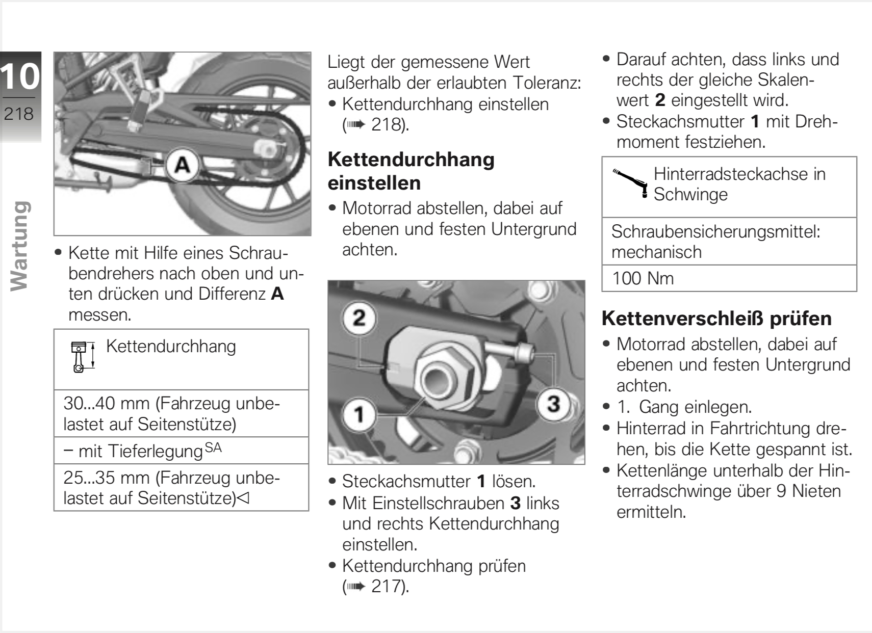

Die Kette ist straff gespannt und lässt sich kaum bewegen (ca. 2cm). Das Fahrwerk hatte ich wegen der Zuladung auf Fahrer mit Gepäck eingestellt, diese Einstellung aber jetzt wieder rückgängig gemacht. Die Maschine hat jetzt 2,7tkm auf der Uhr und war im Juni zur 1tkm Einfahrtkontrolle und vor drei Wochen beim Reifenwechsel.
Kann es sein, dass beim Reifenwechsel nicht auf den korrekten Kettendurchhang geachtet wurde? Muss der Kettendurchhang nach einem Reifenwechsel immer neu eingestellt werden? Ich gehe mal davon aus.

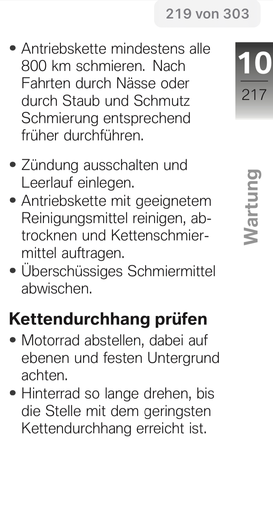

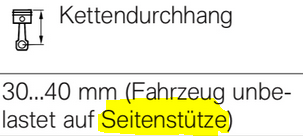

Wird bei der F 750 GS der Kettendurchhang auf der Seitenstütze oder auf dem Hauptständer durchgeführt? Die Bedienungsanleitung spricht davon, das Hinterrad so lange zu drehen, bis der geringste Kettendurchhang gemessen werden kann. Das würde ja für den Hauptständer sprechen, ist aber nicht explizit erwähnt. Auf dem Hauptständer (ausgefedert) müsste ja die Spannung der Kette geringer sein als auf dem Seitenständer (eingefedert), oder? Das behauptet zumindest der Physiker in mir …

. Natürlich gehört zu einem fachgerechten Einbau des Hinterrades auch die Kontrolle der Kettenspannung, und gegebenenfalls das einstellen. Ich handhaben das bei Motorrädern mit Seiten und Hauptständer, wo das Handbuch das messen des Durchhang auf dem Seitenständer beschreibt, so dass ich das einmal so mache und dann zum Vergleich den Durchhang auf dem Hauptständer messe. Und bei weiteren Prüfungen stelle ich dann den Vergleichswert auf dem Hauptständer ein.
