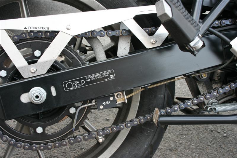

das halteblech , das du selbst gebastelt hast , woran machst du das denn fest ?
, und ich sehe nur eine schraube die dein endstueck hält ...oben links seh ich ein loch ...
An der Serienhalterung für den Kettenschutz unter der Schwinge .
Ich sehe da auch ein Loch, das Blech war nicht länger aber es hält bombig.

:D si senor , das habe ich auch
als ich den TT kettenschutz drann gefrickelt habe stand da was von einer moeglichkeit eine kettenführung dranzufrickeln ... die schraube meinst du bestimmt oder ?
wenn ich jetzt ein L blech daranschraube , das kurze vom l bleck ca 2,5 cm unter die schwinge und auf das laengere stueck das oiler endstueck oder ??
dann durfte das funzen Don pedro , was meinst du ??

Ja, die Schraube ist schon die Richtige.
Du brauchst ja nur z.B. ein 3 mm Alublech 3 cm hoch und ca. 7 cm lang.
Das hälst du unter die Schwinge an das Schraubloch, zeichnest das Loch an und bohrst es mit einem 6er Bohrer.
Dann kurz anschrauben, das K.Ö.S.-Endstück dranhalten, Löcher anzeichnen bohren und festschrauben.
Fertig.:D
Wenn du die Klebedinger von K.Ö.S. nimmst und vorher entfettest, halten die auch.
Ich finde es ausgesprochen häßlich wenn der Schlauch mit Kabelbindern an der Schwinge befestigt wird. :eek:
