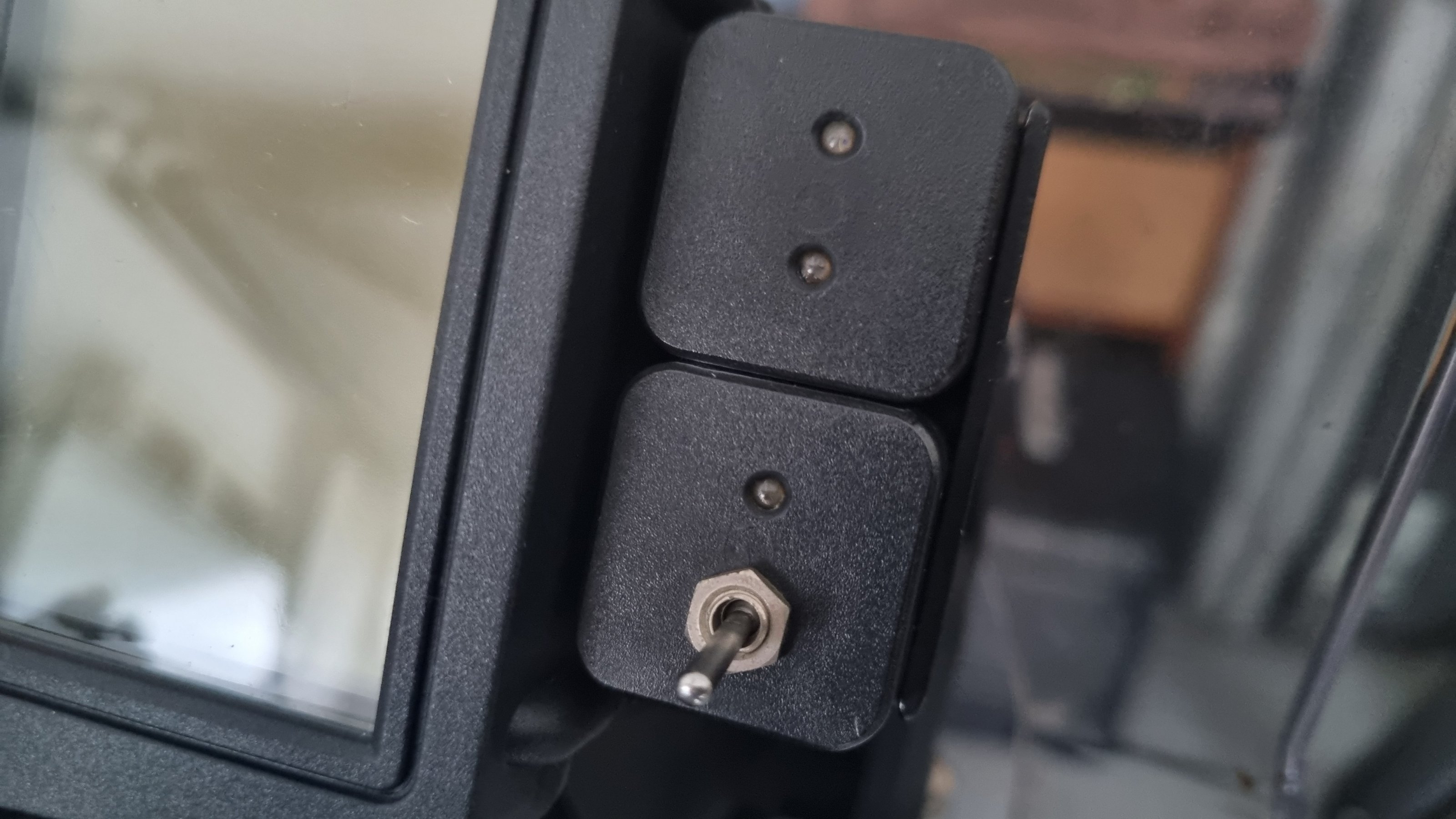

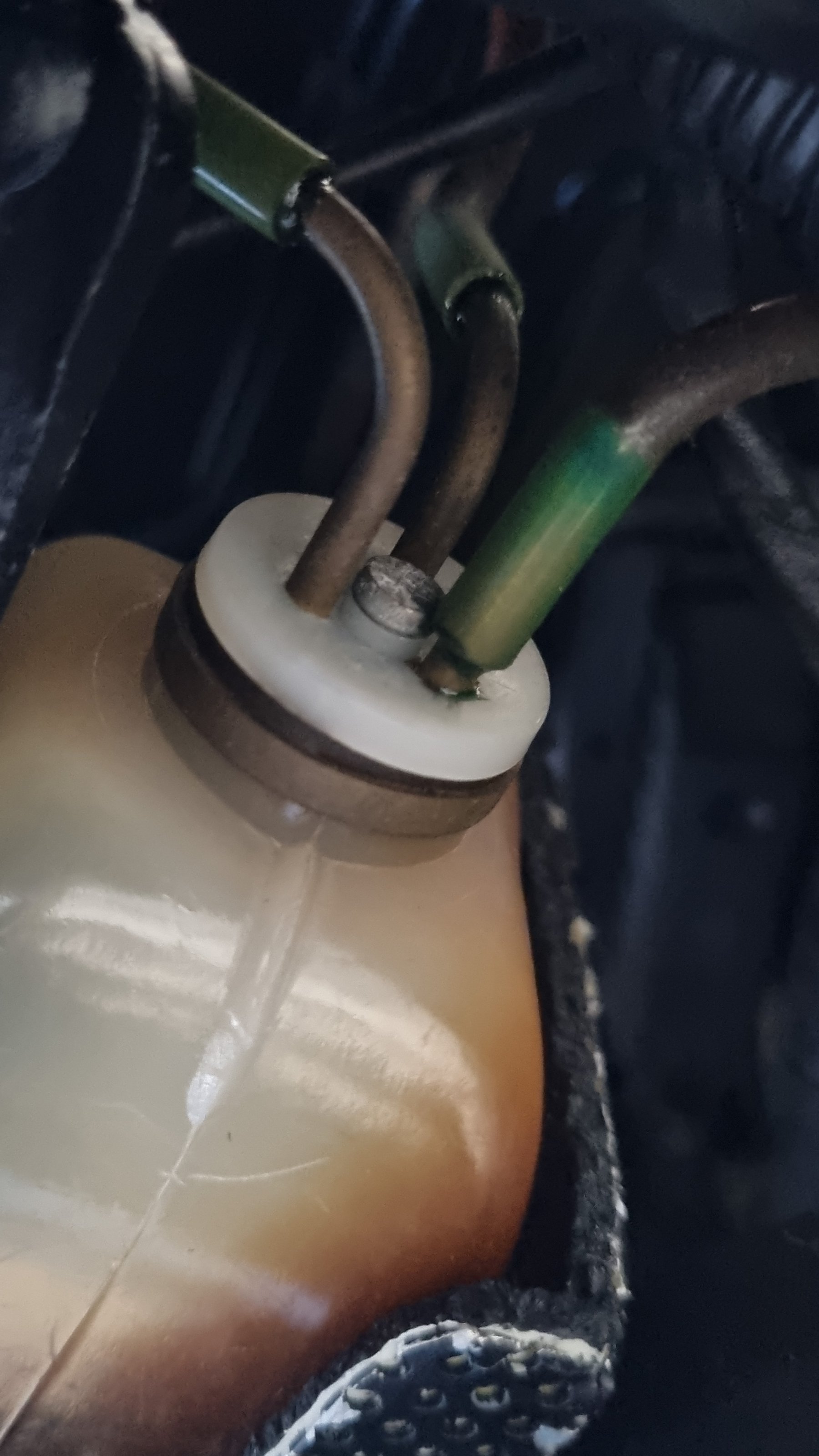

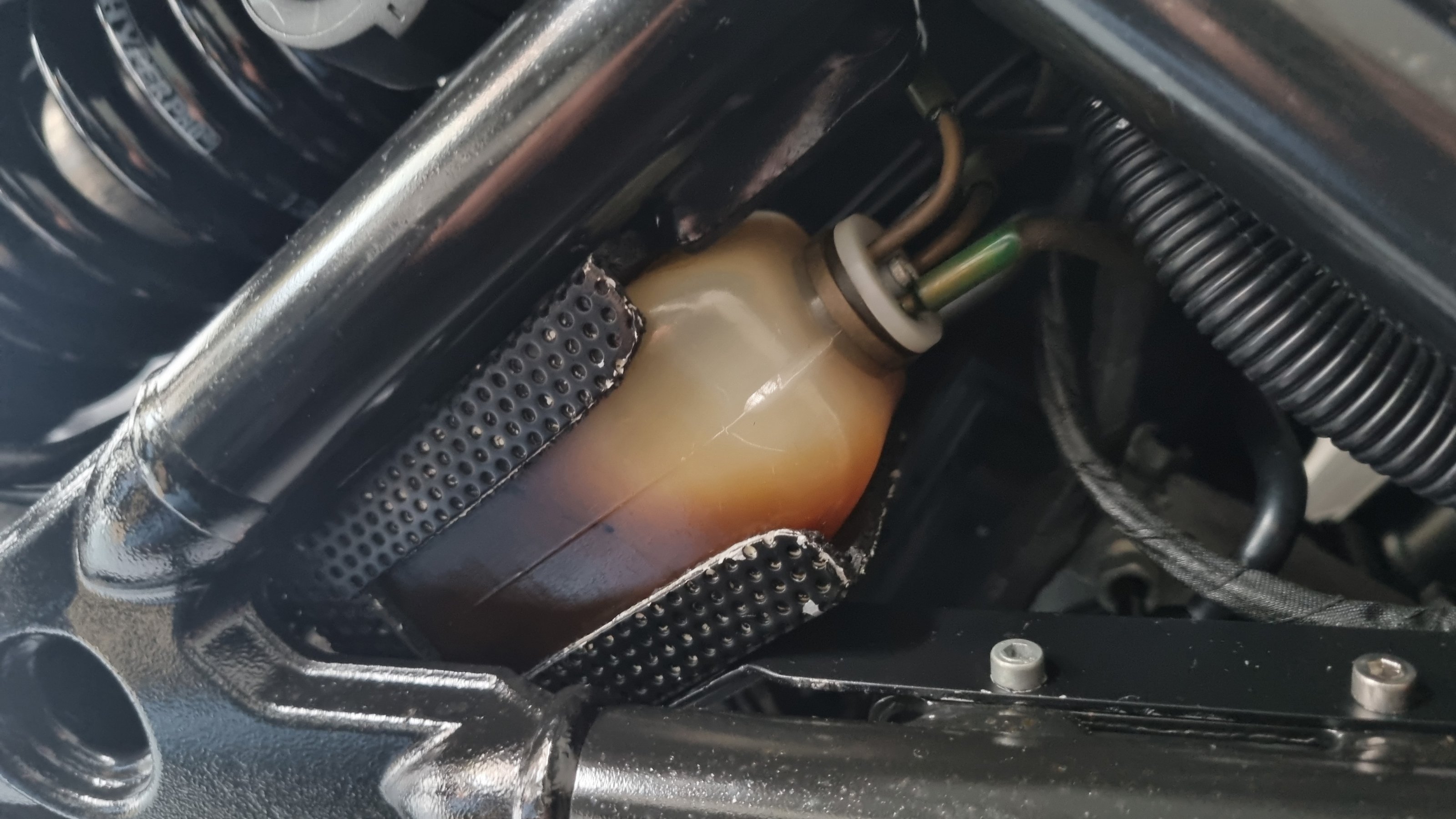

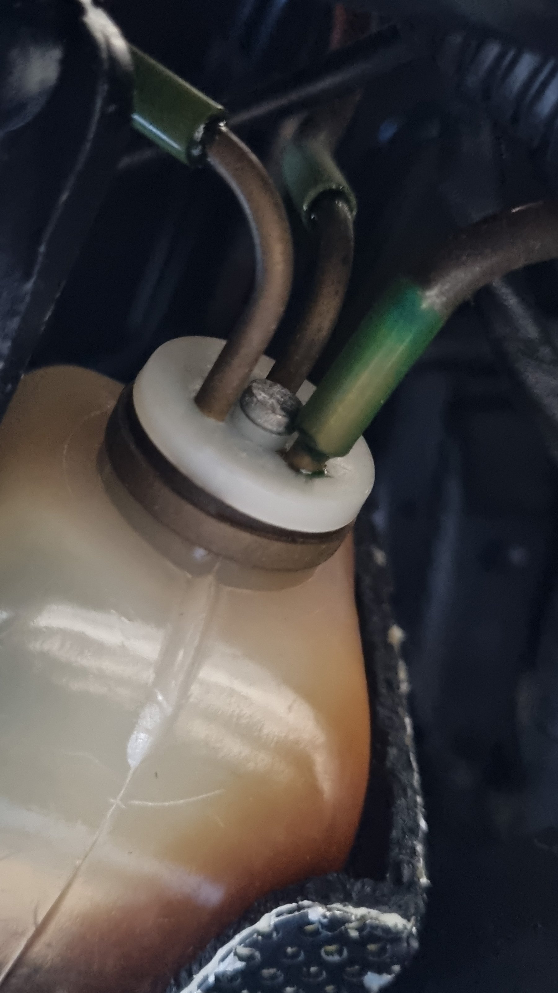

An meiner F 800 GS ist ein Kettenölersystem verbaut, welches außer Betrieb gesetzt wurde.
Angeblich hat der Öler die Maschine zu stark mit Öl eingesaut.
Der elektrische Anschluß ist separat an der Batterie vorgenommen worden.
Die Außerbetriebsetzung wurde durch die Isolierung der Sicherung im Plus Anschlußkabel vorgenommen.

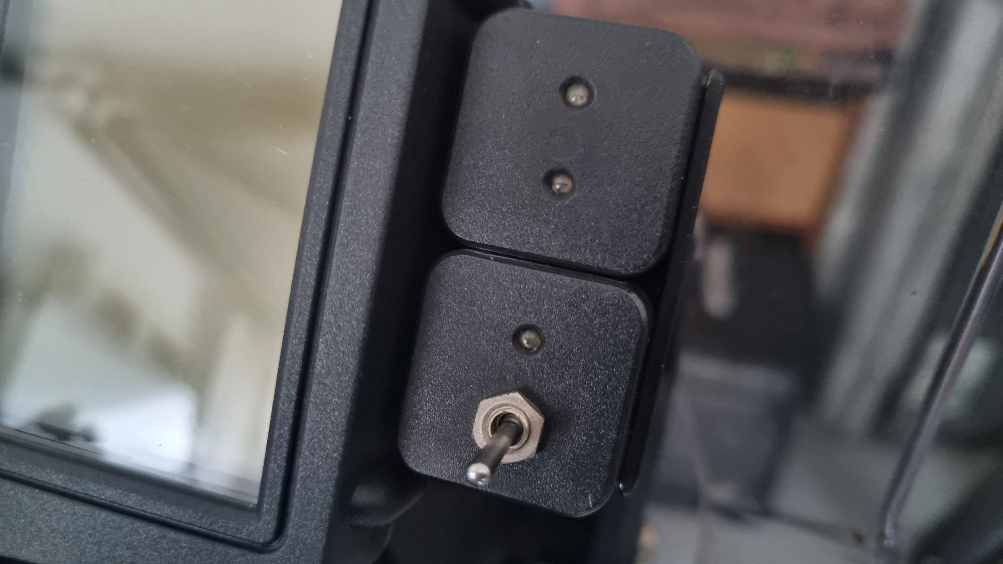

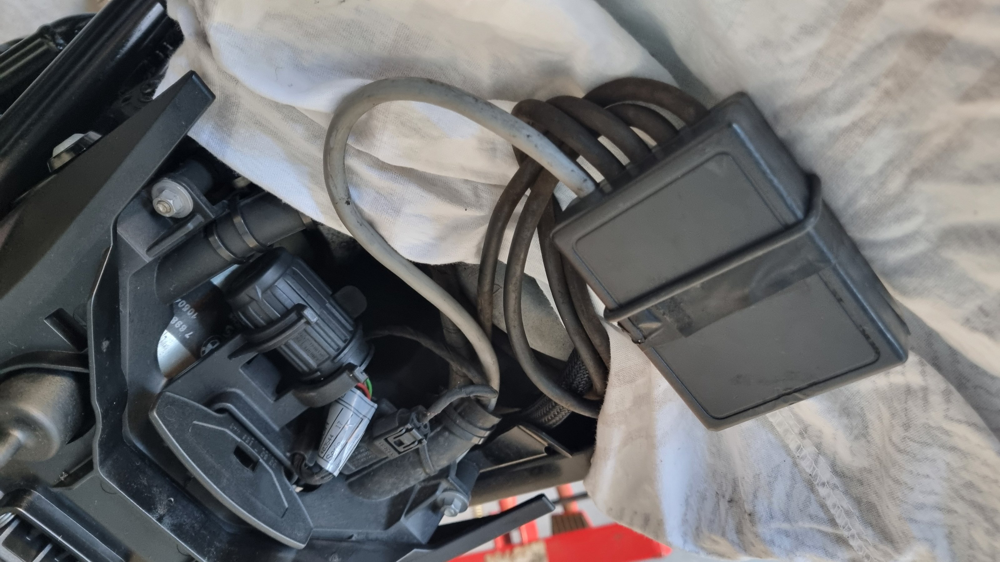

Zusätzlich hat das System einen Schalter mit drei Kontrollleuchten, der neben dem Bordcomputer montiert wurde.

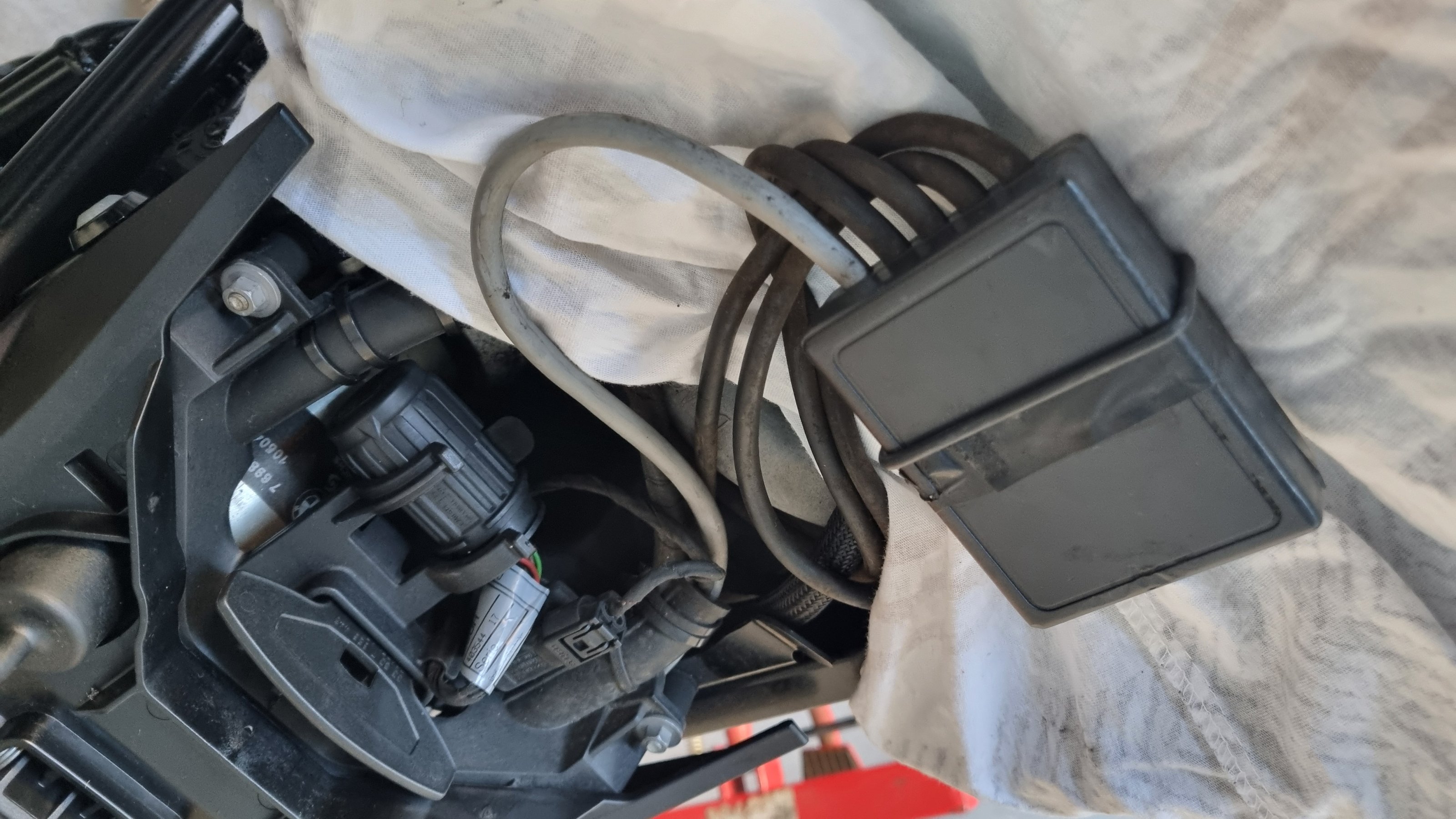

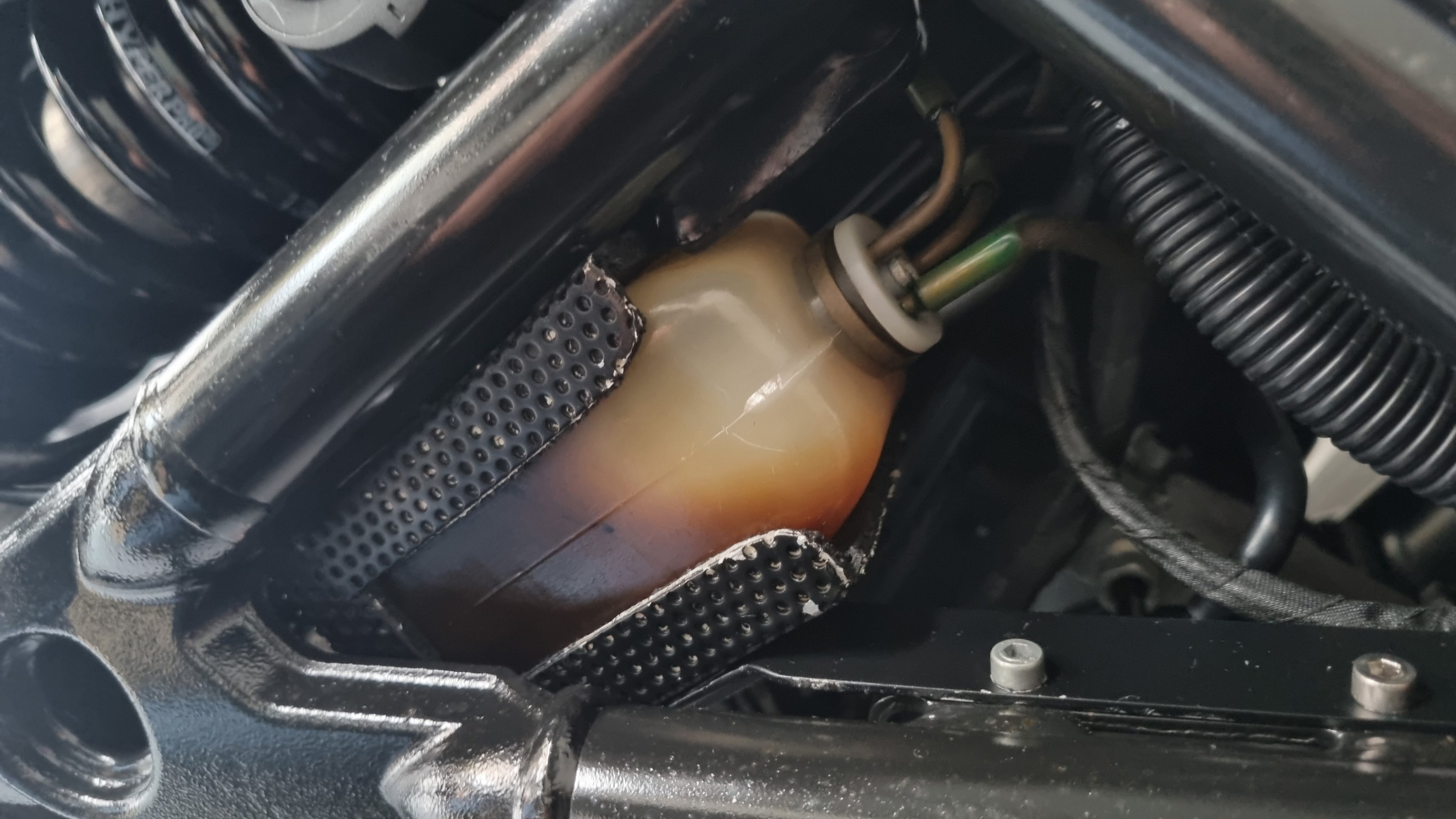

Außerdem eine Elektronikbox unter der Sitzbank und natürlich der Vorratsbehälter für das Öl, sowie die Leitung zum Kettenblatt mit Dosiernadel.
Vielleicht kann einer von Euch anhand der Fotos das System identifizieren und/oder mir sagen wie die Dosierung an dem System eingestellt wird oder eine Bedienungsanleitung dafür zur Verfügung stellen.
Würde es erst gerne mal testen bevor ich es raus schmeiße.
Vielleicht läßt sich das ja wieder in Betrieb nehmen und richtig einstellen.

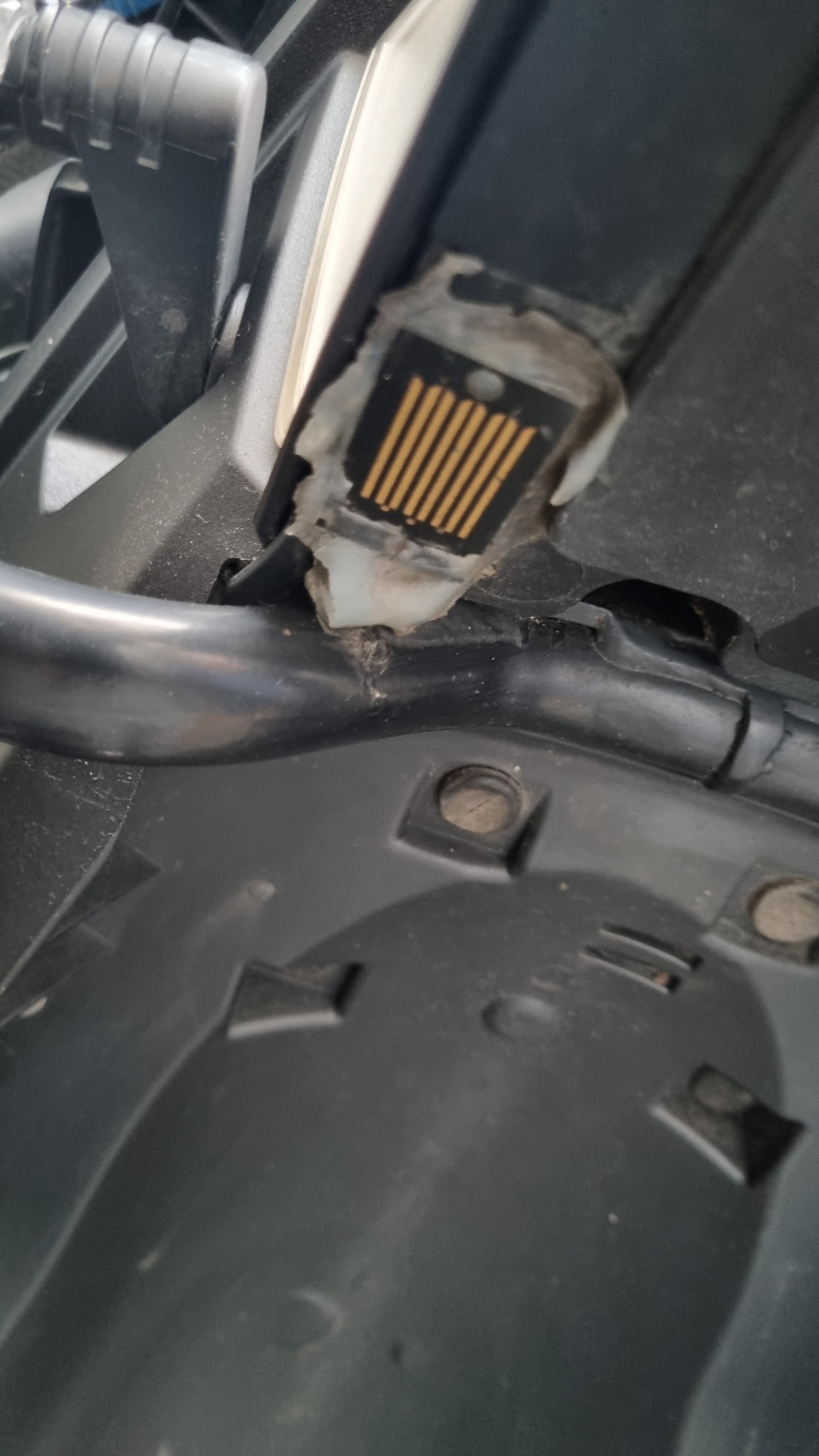

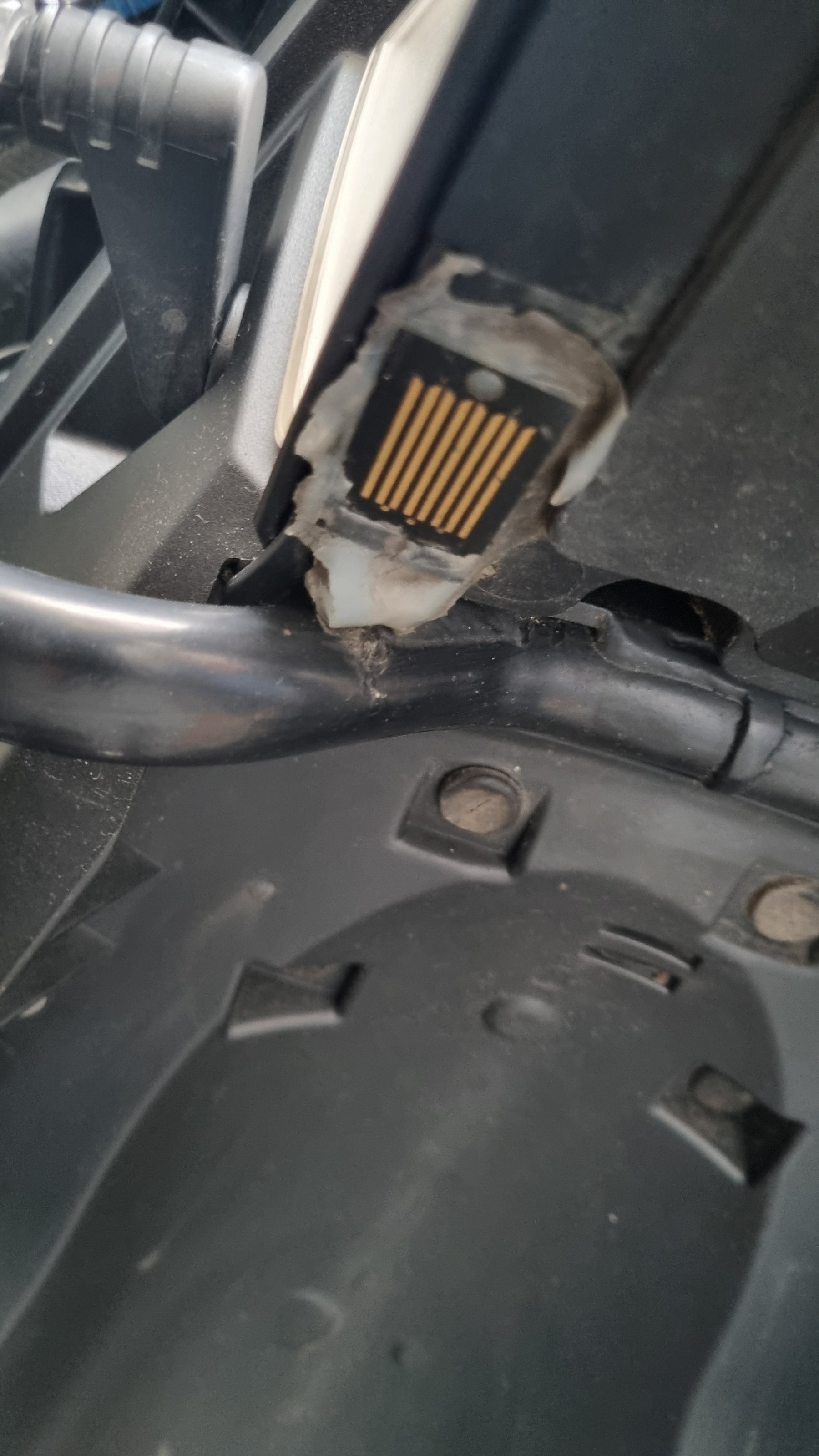

Außerdem habe ich im Radlauf hinten, von unten, einen mit Heißkleber eingeklebten Computerchip oder ähnliches entdeckt.
Auf dem letzten Foto zu sehen.
Kennt das jemand?
Wozu könnte das gehören?
GPS Ortung, Alarmanlage oder gehört das auch zum Kettenöler?
Sensor für was?
Transponder?

Hallo ! Das ist ein ReOiler ( selbstbau ) und der ( Computerchip ) ist der Regenfühler . Hatte ich auchmal wurde mir dann auch zu kompliziert und bin umgestiegen auf den Berotec-Mofessor .

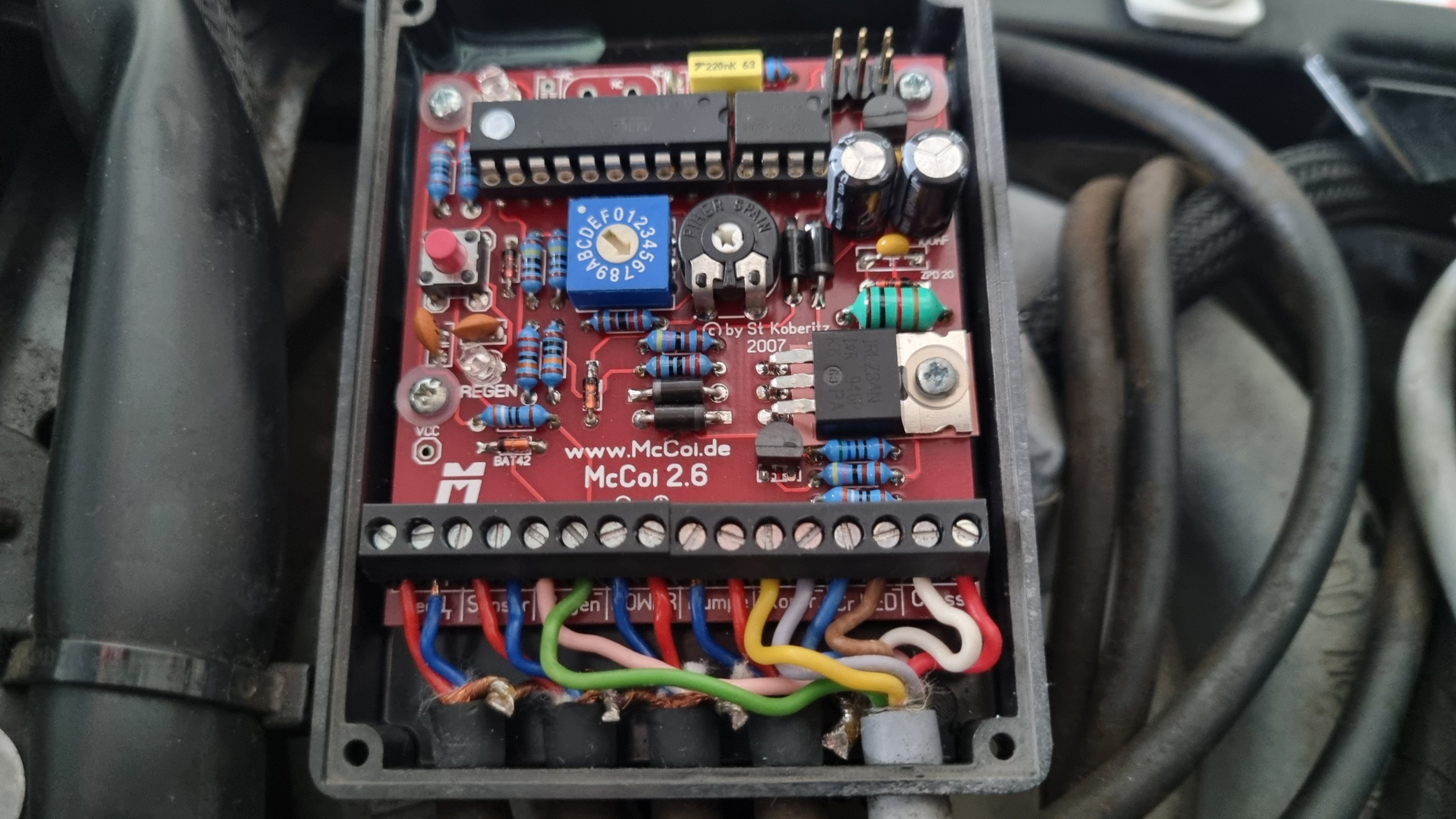

Das ist mMn ein McCoi Kettenöler.
Die Dinger verbaue ich seit 2001 an meinen Moppeds mit Kette.
Ordentlich eingestellt und mit dem richtigen Öl versehen saut der niGS ein.
Das ist der Regensensor, der bei nassem Wetter automatisch die Ölmenge erhöht.
Hallo Reiner,
Habe das Kästchen mal geöffnet und siehe da...
du hast richtig gelegen.
wenn du damit seit über 20 Jahren Erfahrung gesammelt hast
kannst du mir ja bestimmt behilflich sein beim richtigen einstellen, oder?

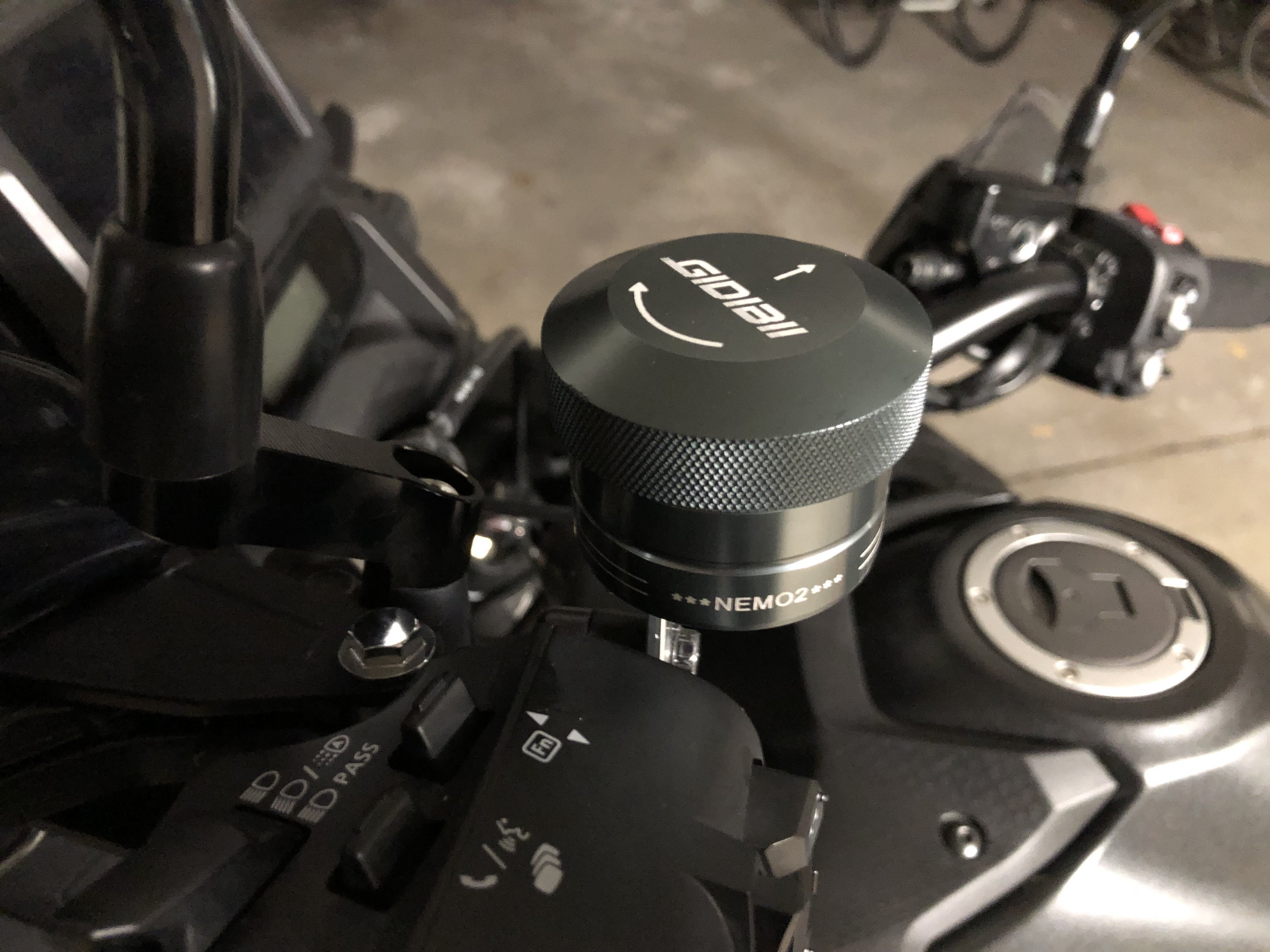

Okay, du hast deine Entscheidung getroffen. Mich persönlich stört das Gehampel mit dem Kettenspray. Zudem heißt es ja immer, man soll es auftragen, wenn die Kette warm gefahren ist, dann soll es eine halbe Stunde einwirken etc.
Ich habe mein Kettenkrad erst seit einem guten halben Jahr. Dazu gab es eine große Sprühdose Louis DryLube, die ist schon mal so groß, dass ich sie nicht immer mit mir herumfahren möchte. Und eigentlich müsste ich optimalerweise vor Ende der Tour fetten und dann einwirken lassen (jaja, man kann auch aus allem eine Wissenschaft machen...). Der Kettenöler, den ich mir jetzt rangebaut habe, arbeitet vollmanuell und ohne Strom.
Das Ding wird mit Öl befüllt, dann kommt der Deckel drauf, und dann soll man bei normalem Wetter alle paar hundert Kilometer (zum Beispiel nach jedem Tanken) oben den Deckel eine Vierteldrehung drehen. Bei Regen oder viel Dreck eben häufiger. Dadurch drückt es etwas Öl aus dem Behälter in die Leitung, und am Ende tropft es dann rund drei Minuten lang aufs Kettenblatt. Bei mir endet der Schlauch direkt am Kettenblatt, und das Öl wird während der Fahrt durch die Zentrifugalkraft direkt in die Kette gedrückt. Das Öl im Behälter reicht für rund 5.000 km, und die Reserveflasche mit 125 ml Kettenöl ist winzig und lässt sich überall verstauen.
Ich habe mich für eine Montage am Lenker entschieden, weil man das Ding so im Blick hat und hoffentlich nicht vergisst, außerdem lässt es sich so bequem auffüllen. Andere Leute haben ihren Behälter irgendwo unten am Motor oder am Ausleger für die Soziusraste angeschraubt. Ist unauffälliger, sifft allerdings auch mehr ein.
Das oben abgebildete Ding hat mich 33 Euro und eine halbe Stunde Basteln gekostet.
so hat jeder seine eigene Meinung zum Thema und das aus gutem Grund.
Was für den einen Sinn macht bedeutet ja nicht das das auf jeden anderen übertragbar ist.
Das Nutzungsverhalten ist so vielfältig das es eben für alle möglichen Zwecke die unterschiedlichsten Lösungen gibt.
optisch fügt sich dein Nemo2 System jedenfalls auch gut ins cockpit ein.👍
