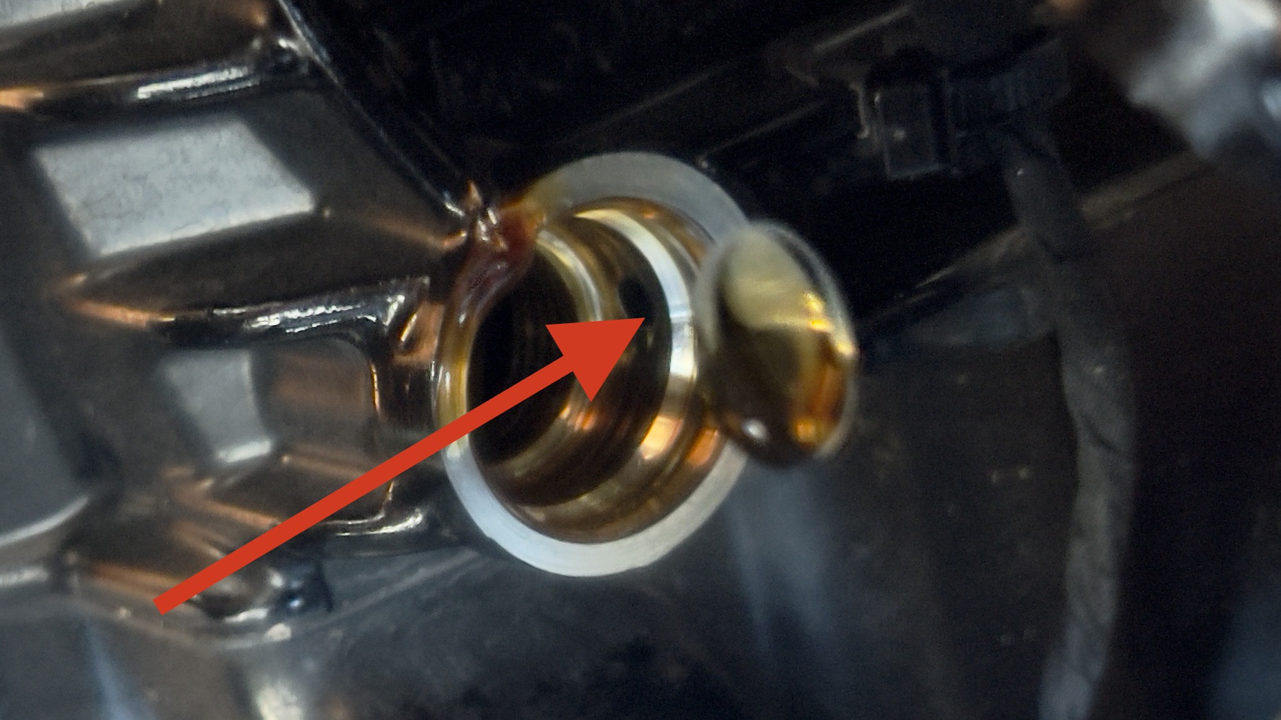

Man müsste sich mal anhand von Bildern eine Vorstellung machen können von der Einbaulage des corpus delicti.
Ggf. lässt sich eine Hilfsvorrichtung ansetzen, um auch ohne Kompfdemontage die gewünschte Bohrung rechtwinklig und koaxial zu setzen.

Jepp, ein Bild wäre interessant,
wenn möglich in die Öffnung so dass man evtl. auch die ersten Gewindegänge erkennen kann

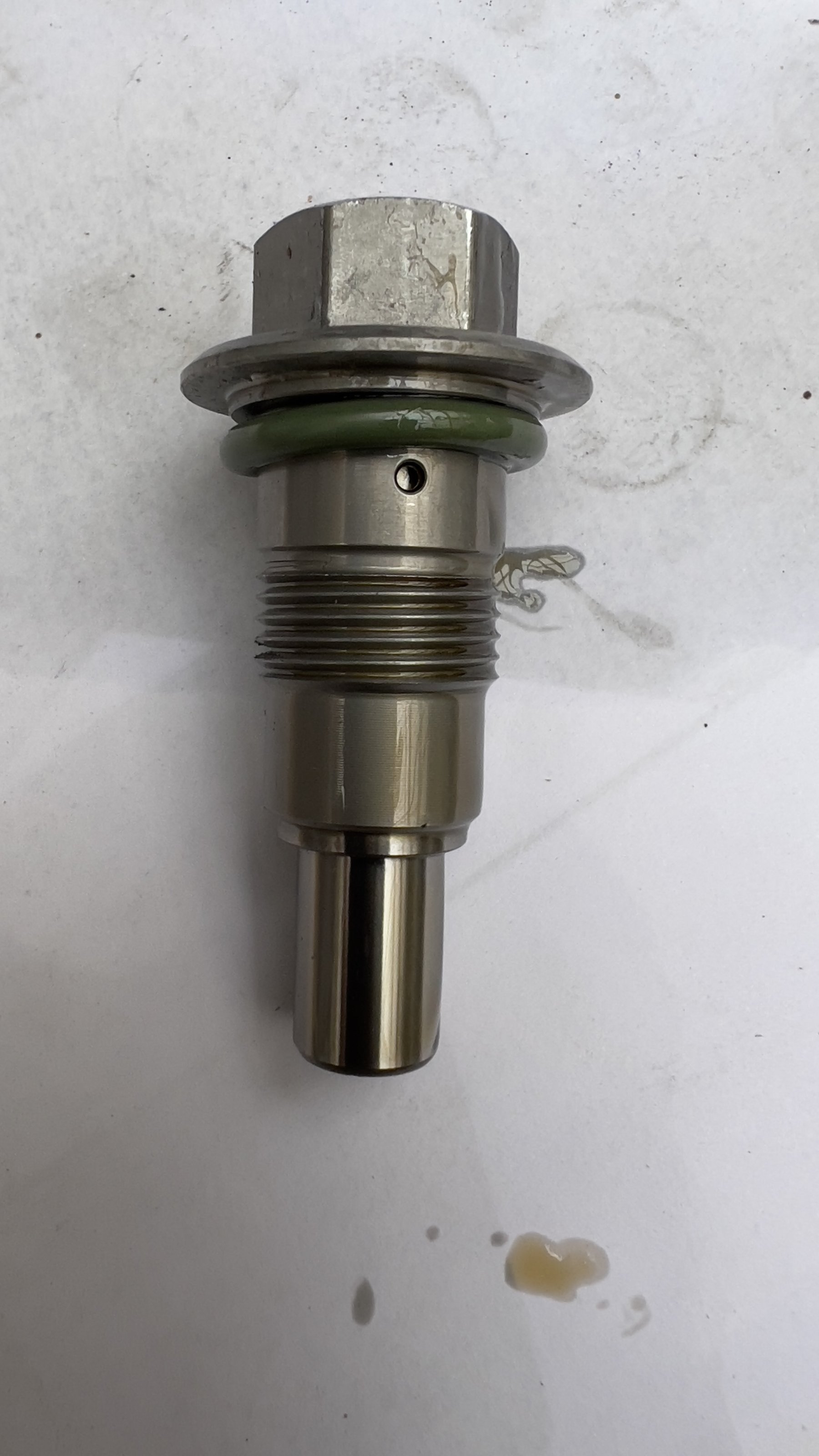

Ich hab mal am Spanner gemessen, 17,9mm Durchmesser, Steigung 1,5mm, also wird es 18x1,5 RH Gewinde sein. Die Bohrung am Kopf nachzuarbeiten verbietet sich einfach wegen der Späne. Auch Helicoil denke ich geht nicht, es muss ja für den Einsatz ein größeres Gewinde geschnitten werden, vermutlich wird der mittlere Durchmesser, roter Pfeil, größer gebohrt werden, da ist ja die seitliche Bohrung für den Öldruck! Um es wirklich sicher und ohne Späne in der Ölbohrung zu machen muss der Kopf ab.
