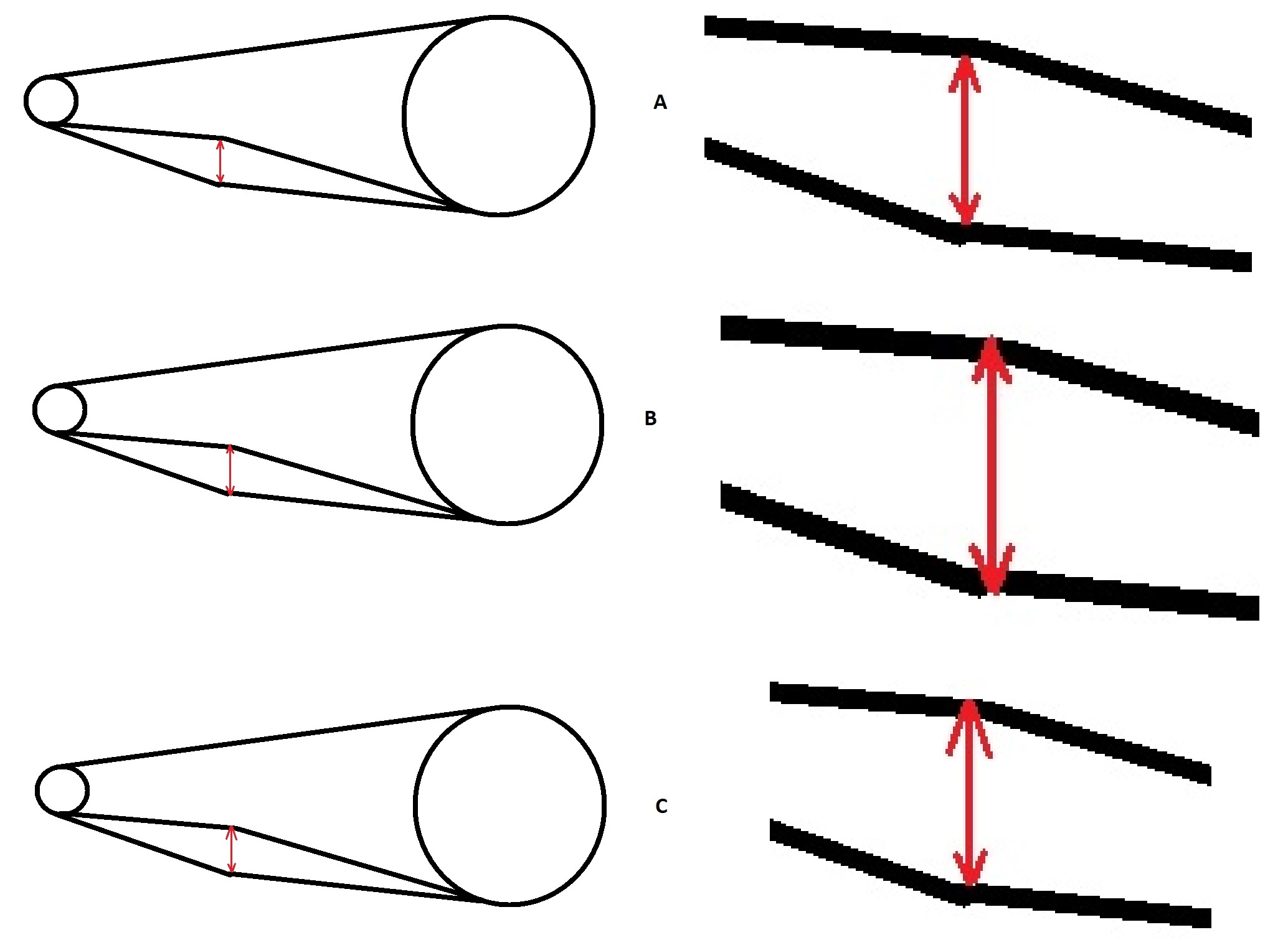

Mal ganz blöd gefragt, aber wo messt ihr den Kettendurchhang? Immer die Oberkante der Kette, oder immer die Unterkante der Kette, oder bei hochgedrückter Kette die Unterkante und bei runtergedrückter Kette die Oberkante? :fragezeichen:
Dazu hab ich weder in der einschlägigen Literatur, noch im Bordhandbuch, noch bei YouTube (auch auf dem Kanal von Ralf Petersen) etwas gefunden.

Theoretisch in de Mitte der Kette, also z.B. Zentrum eines Bolzens. Praktisch messe ich zweimal an der Oberkante und ignoriere den vielleicht vorhandenen Messfehler. Zweimal Unterkante wäre für mich auch i.O..
Daaaas wollte ich wissen. Danke dir!

Ich messe seit eh und je immer an der Oberkante Kette Richtung Schwinge. Eixnmal obere endlage, einmal untere endlage , beid werte subtrahiert ergibt das kettenspiel.
Ergebnis innerhalb werkstoleranz, gut, wenn nicht anpassen.
