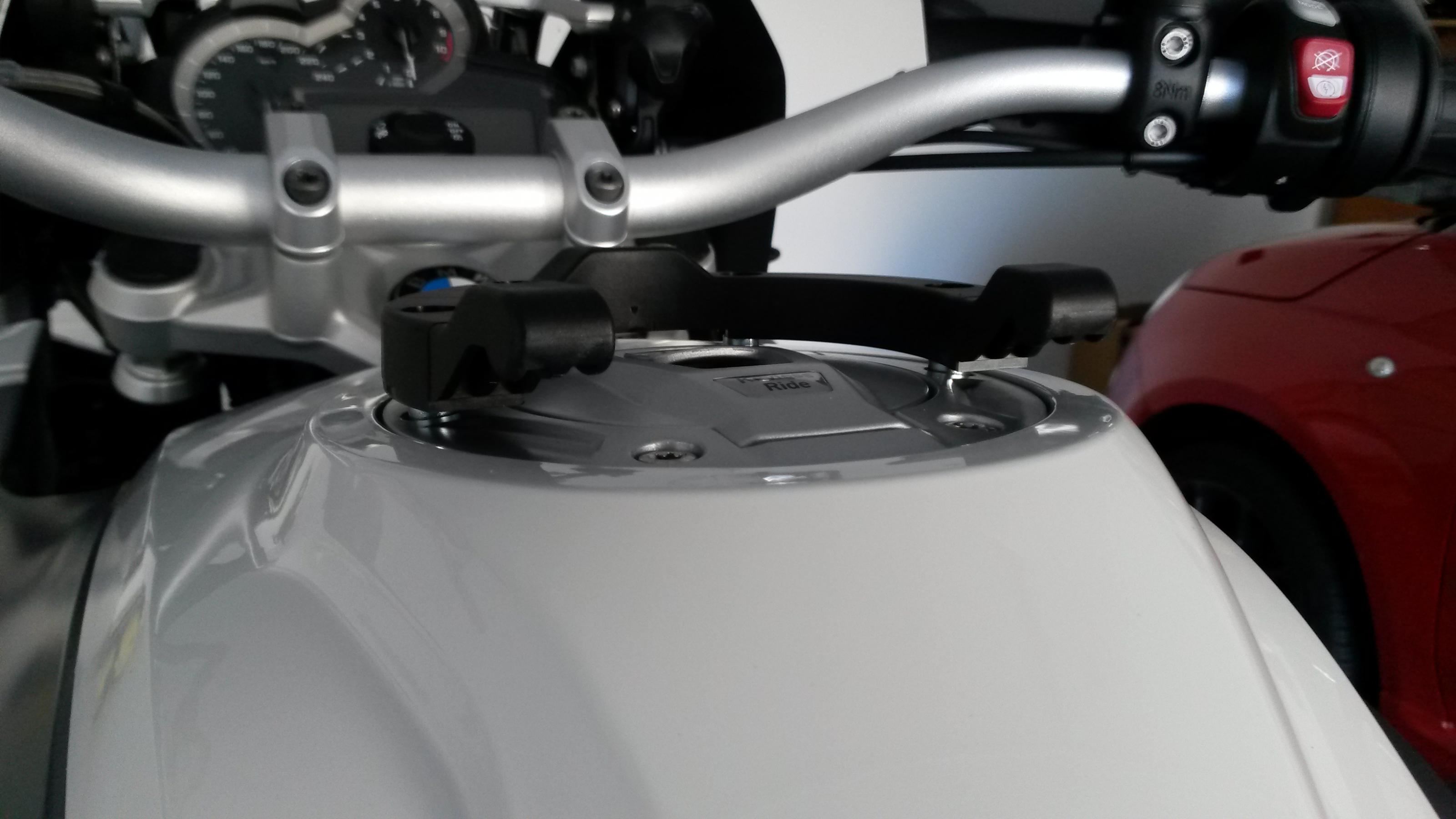

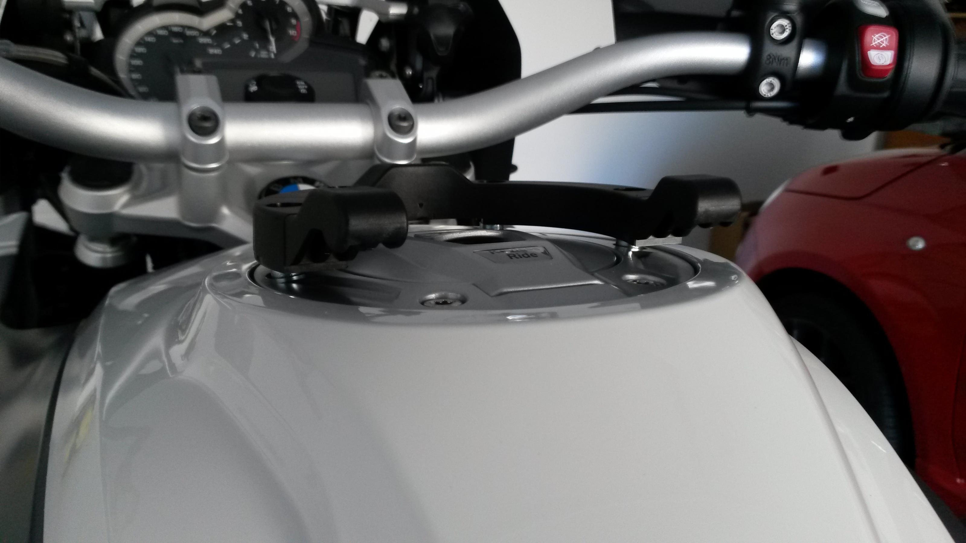

Bei der K50 passt der SW-Motech Ring problemlos auf den Keyless Tankdeckel20140827_173947.jpg

Bei der K50 passt der SW-Motech Ring problemlos auf den Keyless TankdeckelAnhang anzeigen 148403

Kann mir beim besten Willen nicht vorstellen, dass der Keyless-Tankdeckel der K51 ein anderer als der der K50 ist. Aber wenn SW-Motech das so schreibt .........................
Der Keyless-Tankdeckel der K50 ist ja auch nicht "flach", trotzdem passt der Tankring perfekt, liegt ja auch nicht auf, siehe Foto

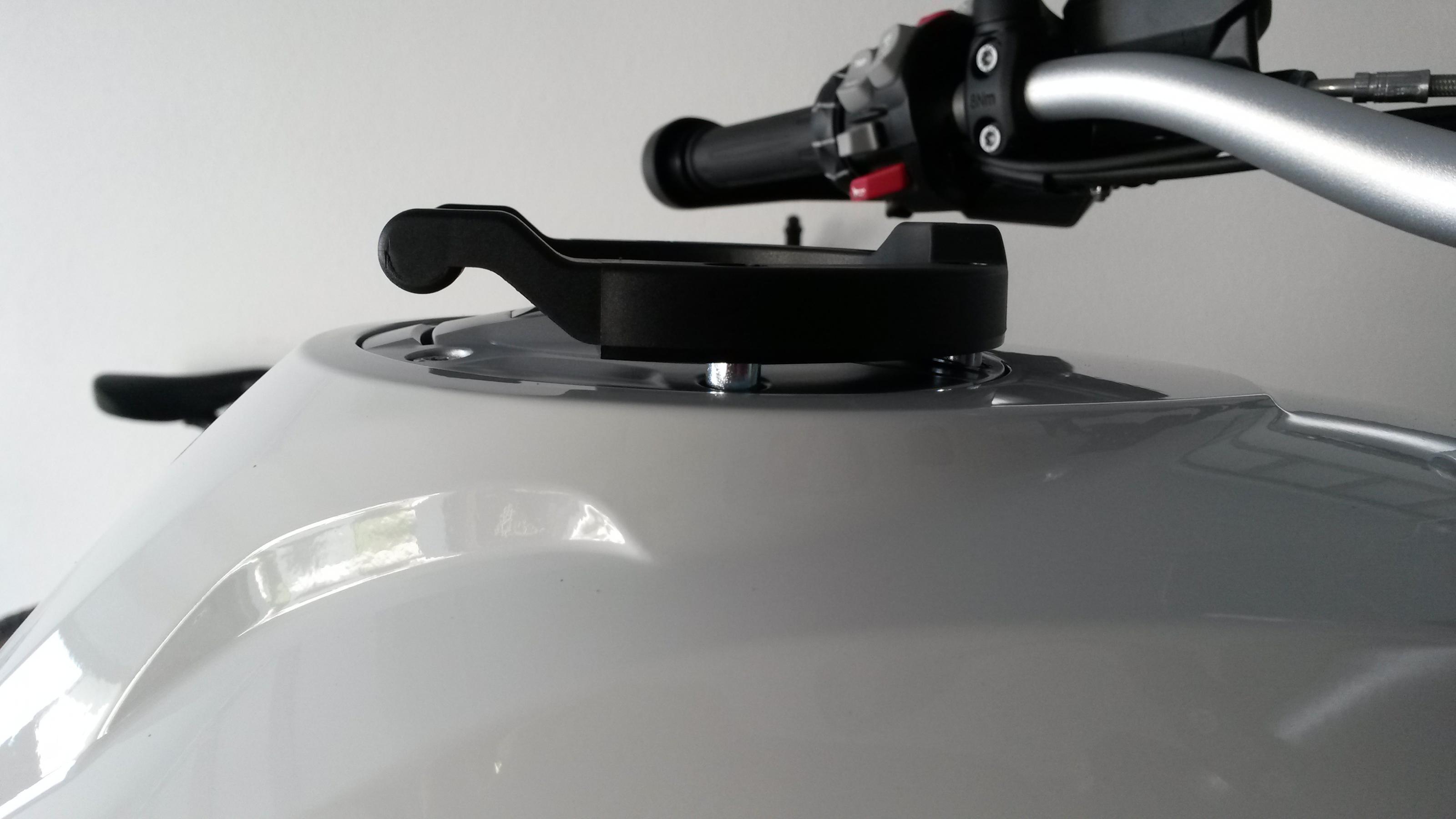

Das Evosystem ist zwar eine tolle Sache wegen der schnellen befestigung des Tankrucksacks aber beim Tanken muss mann das Teil immer wo ablegen,weiol dieser nicht abklappbar ist.Habe mich für den Elephant von Wunderlich entschieden.
Dieser ist abklappbar und sitzt Bombenfest.
Der von H&B mit Evo lock it hat noch dazu einen sehr starken Spalt zwischen Rucksack und Tank,das schaut auch nicht so toll aus.

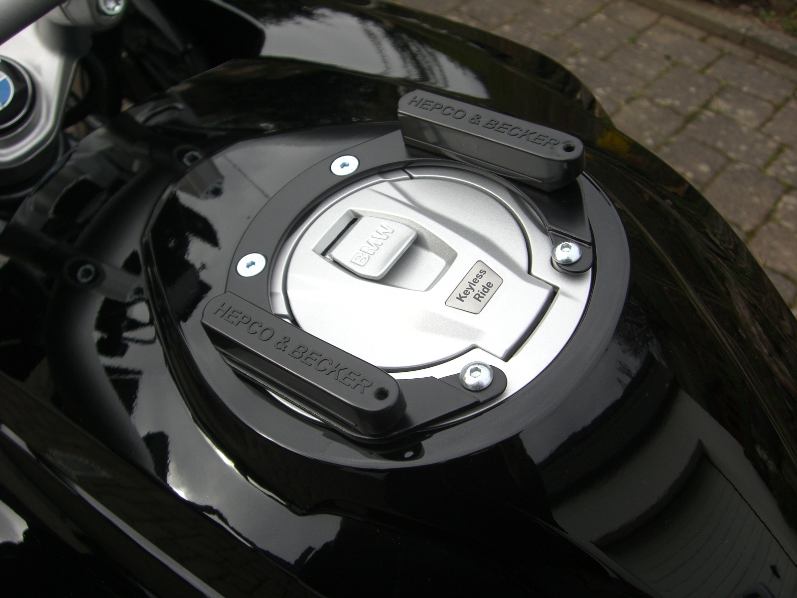

Aber wie sieht es mit dem Magnetteil von Hepco Becker aus - oder gar der elektrifizierten Variante von GIVI??
Stört das (was ich mir eigentlich nicht vorstellen kann)? Hat da jemand sowas schon verbaut und kann aus Erfahrung eine Aussage machen?

Ich hab einen TB aus 2016 mit Keyless und den Hepco & Becker Lock-It Tank-Ring (magnetisch) montiert. Funktioniert einwandfrei!!!CIMG9720.JPG
