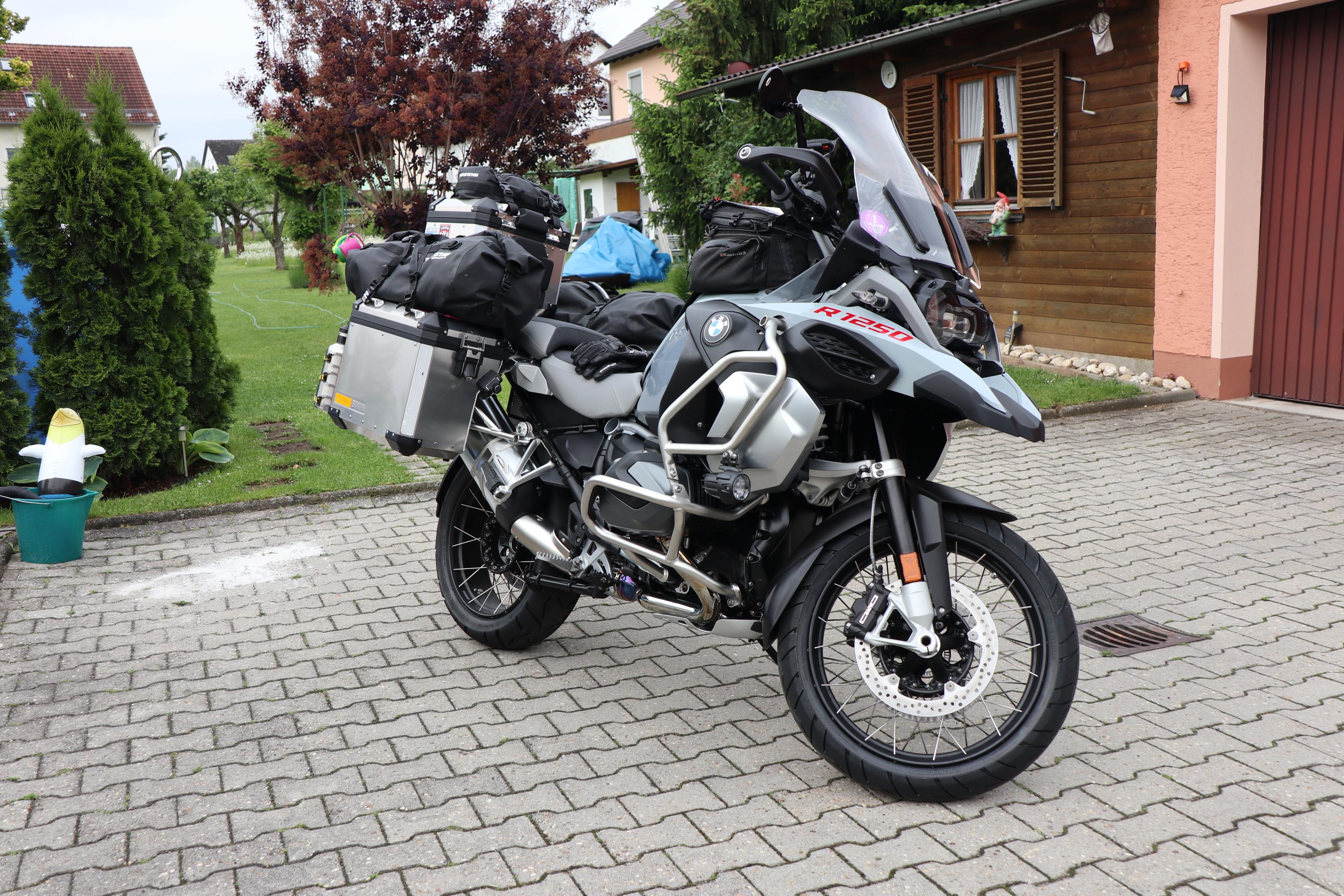

Fahr einfach mit allem Gerödel auf eine LKW-Waage. Allein das Leergewicht (90% Betriebsstoffe) wird wohl schon nicht stimmen und reduziert die Zuladung. Gepäcklösung, Sturzbügel, Zusatzscheinwerfer,...., alles macht die Fuhre schwerer und ist im Leergewicht nicht enthalten. Ich bin auch immer mit Sozia und Gepäck unterwegs, hatte aber das Problem bisher nicht.
