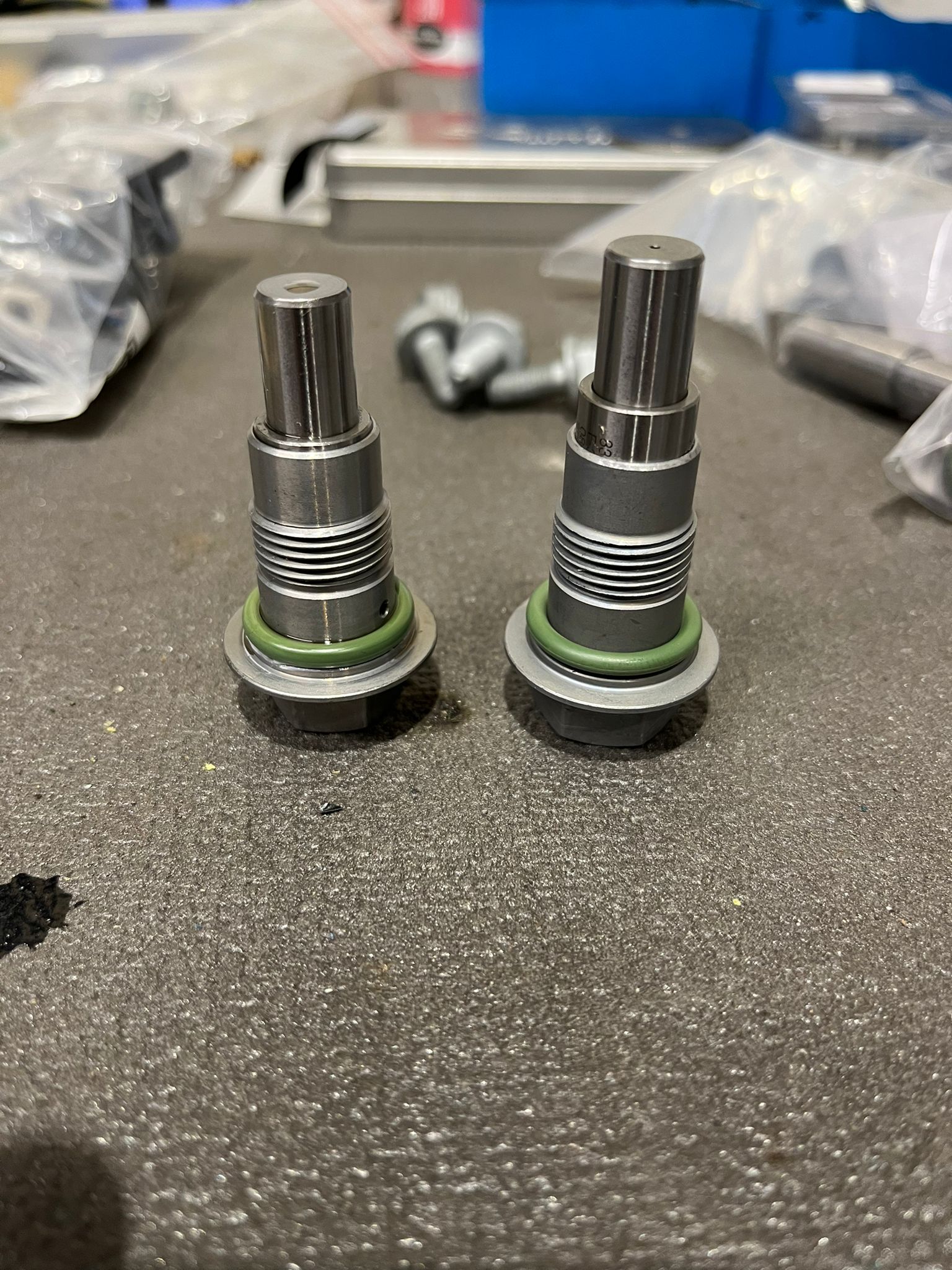

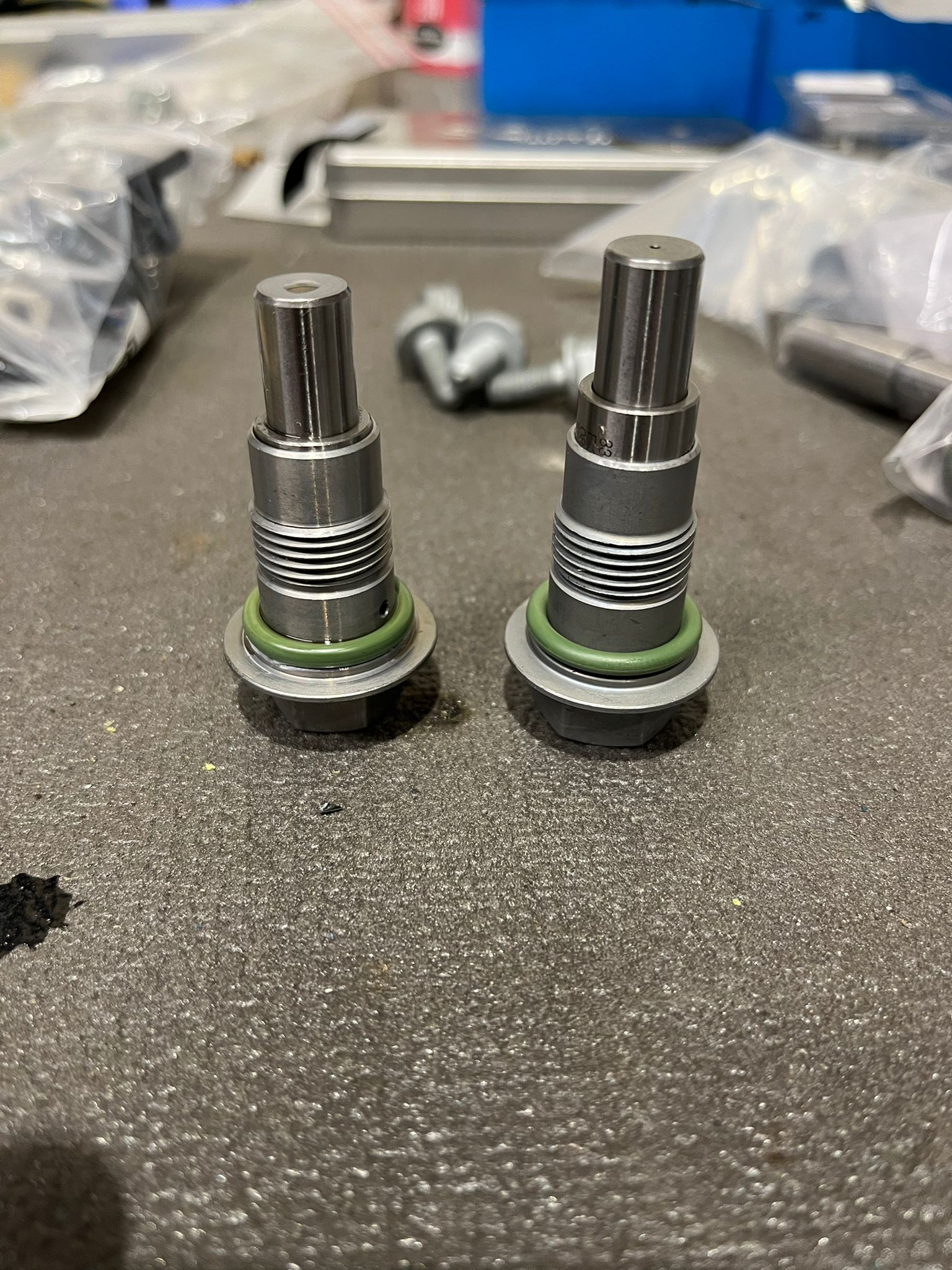

Der einzigste Unterschied zwischen neuem 19mm Spanner und altem 17mm Spanner ist, dass der Druckbolzen am neuen etwas weiter raussteht, beide Spanner haben aber den exakt gleichen Druckbolzen, das Vorspannen geschieht über den Öldruck, Vorspannkraft ist also gleich, damit hat die Steuerkette Links nicht mehr so viel Spiel. Hab ihn jetzt 8000km drin, das Knistern/„Glas klirren“ ist bei richtig heißem Motor und aus dem Drehzahlkeller heraus beschleunigen deutlich weniger geworden. Grundsätzlich macht der 1250er Boxer halt Geräusche, aber läuft halt!
