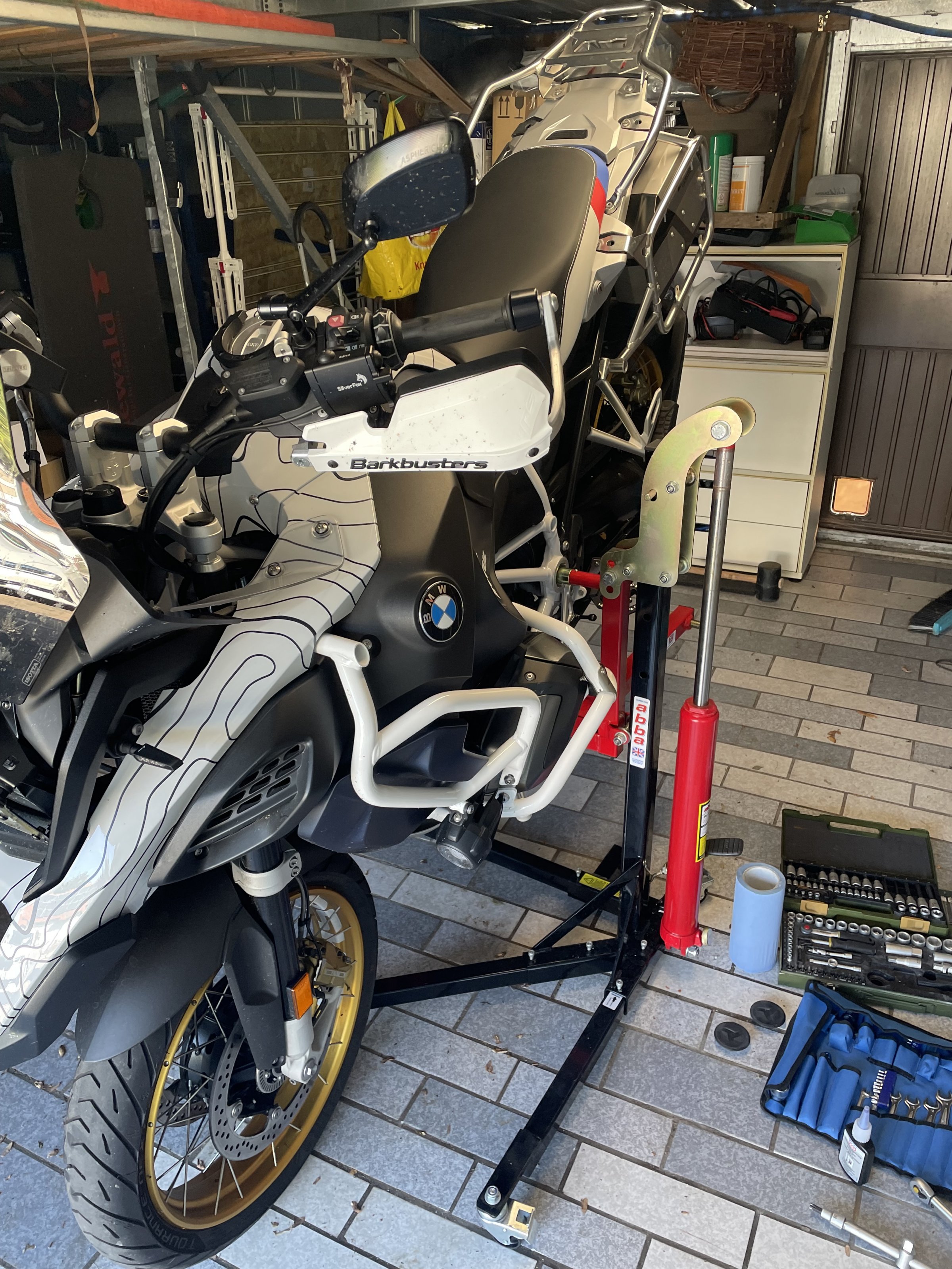

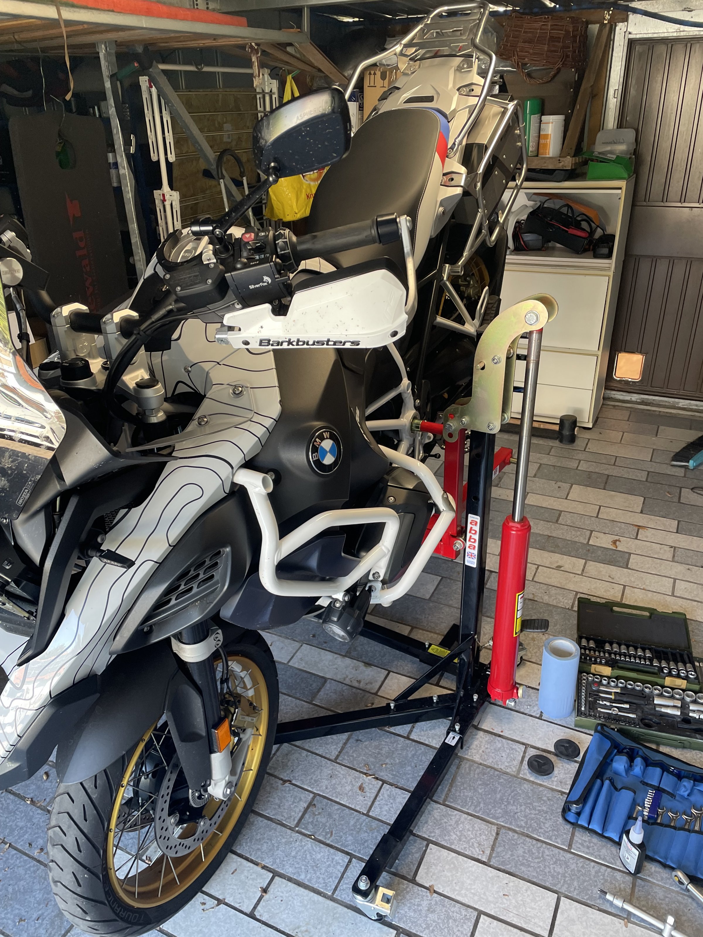

So. Einbau ging super fix. Keine 15min.
Habe die Dicke vorher hinten hochgebockt und es kamen keine 10ml raus beim Wechsel.
Weiß noch nicht ob ich heute noch eine Runde drehen kann. Bin sehr gespannt.
die Ordnung in der Garage bitte ignorieren 🤪

Muss der Sturzbügel zum Wechseln runter? Hab denn Orig. BMW Bügel drauf. Sieht sehr knapp aus!!
GS Dude
23.08.2019
1.193
Wollte es ohne versuchen. Aber habe sie dann doch entfernt zum Glück
gerhard6049
gerhard6049
25.08.2014
114
A- 8411 Hengsberg
R 1250 GS Exclusive
Werde sieh auch gleich abbauen, wie gesagt schaut sehr knapp aus, und der Bügel ist ja im Nu unten. Danke für deine Rückmeldung.
