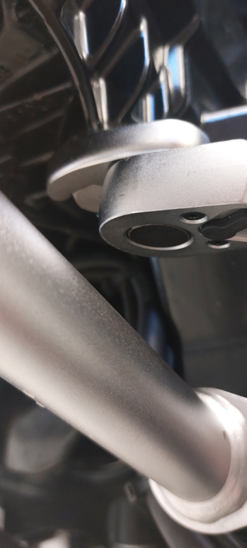

Wenn der Sturzbügel dran ist (GSA) bekommt man den Kettenspanner zwar ab/an mit nem Schlüssel, aber es ist kein Platz für eine Nuss oder Drehmomentschlüssel...

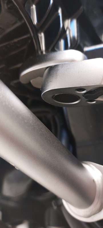

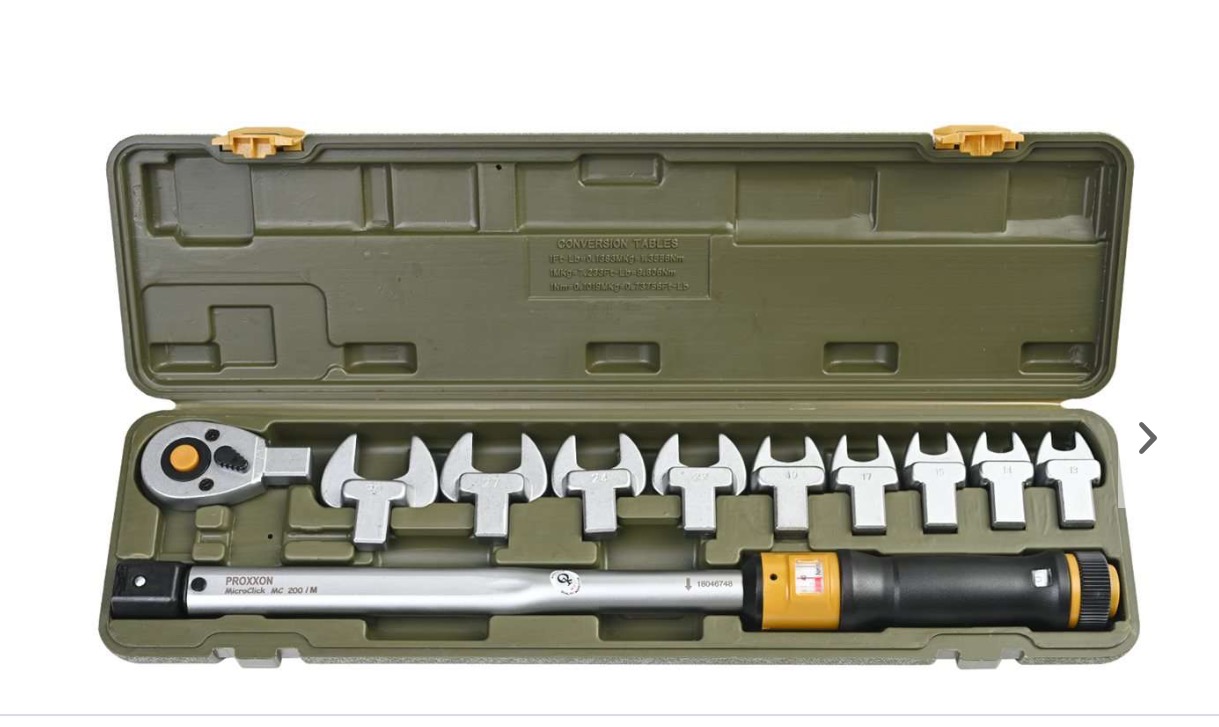

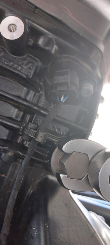

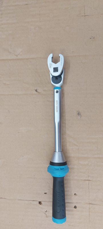

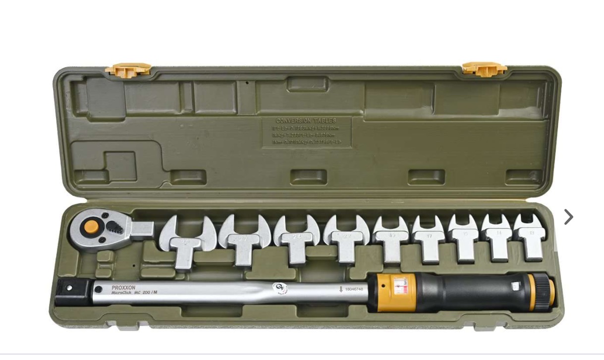

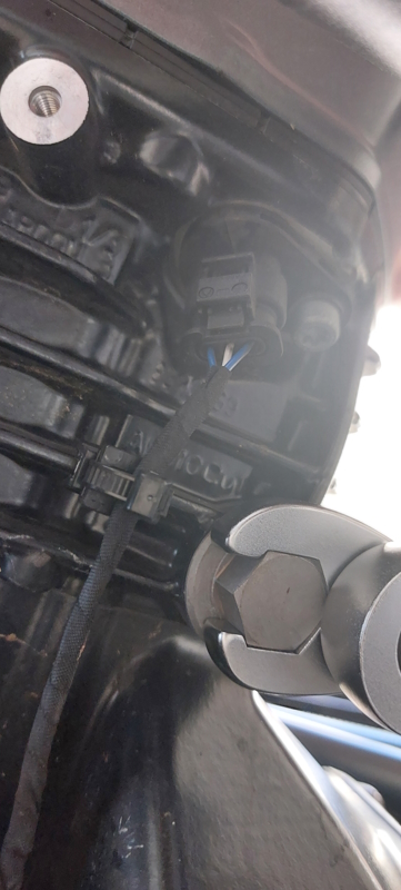

Doch mit Drehmomentschlüssel mit einsteckmaul .
Mit Hahnenfuss-schlüssel sollte es auch gehen.
In diesem Fall muss jedoch aufgrund der Längenänderung des Werkzeugs das einzustellende Anzugsdrehmoment berechnet werden.

Werde wohl den Sturzbügel abbauen, und erspare mir das Spez. Werkzeug, die 3 Schrauben vom Bügel sind nicht die Welt, und ich hoffe das ich es nur einmal mache
gerhard6049
gerhard6049
25.08.2014
114
A- 8411 Hengsberg
R 1250 GS Exclusive
So, hab heut denn neuen Kettenspanner eingebaut. Ist keine Hexerei, hab nur die zwei unteren Schrauben vom Sturzbügel entfernt und die obere gelockert, und schon geht sich es für den Drehmomentschlüssel aus. Fazit: das komische Geräusch zwischen 3000 und 3500 u/min ist komplett weg, hätte nicht geglaubt das dieses Klingeln von der Steuerkette kommt, ich bin vollkommen zufrieden und der Hunderter ist gut investiert.

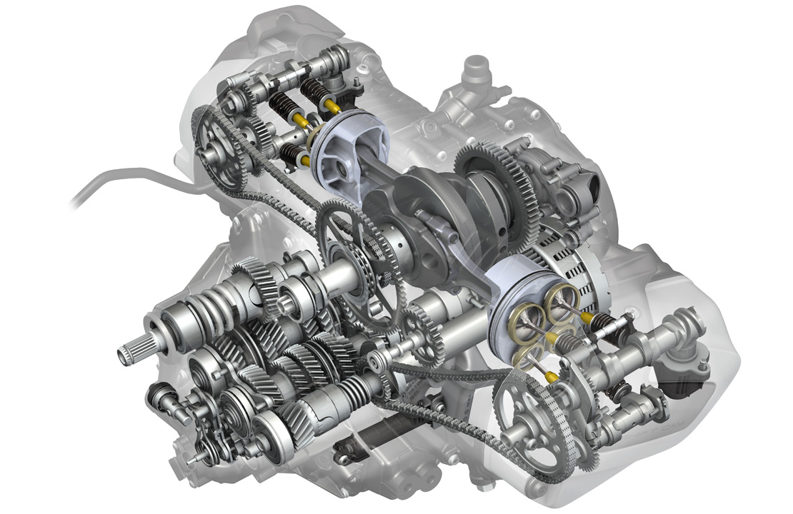

Die linke Steuerkette verläuft horizontal. Sie wird von der Kurbelwelle angetrieben. Im Gegensatz dazu wird die rechte Steuerkette von einem Getrieberad angetrieben und verläuft so etwa in nem 45 Grad Winkel nach rechts oben. Meines Erachtens hat dadurch die rechte Steuerkette ne andere Grundspannung als die linke, die eher durchhängt und somit zum Flattern neigt, was m.E. dieses Geräusch verursacht.
Auf dem nachfolgenden Bild kann man das gut erkennen, wenn auch die Gleitschienen nicht dargestellt sind.
FF-GS
25.08.2021
6.755
In dem Bild haben sie Zahnriemen dargestellt. :bounce:
Franz Gans
Franz Gans
20.03.2008
6.364
Fast richtig, es sind in der Tat Zahnketten. Verwendet man mittlerweile - glaube ich - aus Geräuschentwicklungsgründen lieber als die bisherigen Rollenketten.
Franz Gans
Franz Gans
20.03.2008
6.364
Auch diese werden irgendwann zu hören sein wenn sie sich etwas gelängt haben...
Wer das Laufgeräusch einer Metallkette - egal welcher - nicht auch im Neuzustand hören kann, der sollte sich wohl besser ein Hörgerät verschreiben lassen?
Es geht doch in dem Satz vor allem darum, daß sie immer etwas laufruhiger zu sein scheinen als ihre Rollenpendants und deshalb aus diesem Grund bei aktuelleren Konstruktionen bevorzugt verwendet werden, trotzdem sie vermutlich etwas teurer sind.
