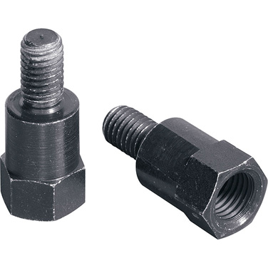

Shortys Beschreibung geht dann, wenn ihr Klemmadapter habt wie die 12er.
Wie war das noch gleich? Die Zubehörspiegel haben M10xRegelgewinde, die BMW-Spiegel M10x1,5.
Hinzu kommt dann die Links-/Rechtgewindefrage.:rolleyes:
Da ich Klemmer habe hats mich nicht weiter interessiert.:cool:

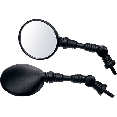

Ich habe mir für die 1150 GSA
die Klappspiegel von Polo geholt.
Einfach den passenden Adapter aus dem Roller-Zubehör (Polo) gekauft, etwas zurecht gefeilt und fertig.
Die Klappspiegel sind halt echt günstiger als die originalen.
An der HP 2 und der XCountry habe ich die Klappspiegel einfach in die Klemmung der original Spiegel gesteckt.
Hält auch Offroad.

Hier die Infos
Universalspiegel verstellbar
Spiegel mit individueller Höheneinstellung. Rechts und links passend. Breite x Höhe: 25 x 18cm. Durchmesser: 10cm. Mit E-Prüfzeichen
Best.-Nr. 50190002300
Adapeter gibt es eine ganze Menge, ich glaube dieser war es=
Lenkeradapter M10Re auf M8Re Paar
Gewindeadapter zur Befestigung von Spiegeln mit M10x1,25 Rechtsgewinde in Lenkeraufnahmen mit M8 Rechtsgewinde. Meist notwenig wenn Motorradspiegel bei Rollern/Scooter verwendet werden sollen.
Paar Best.-Nr. 50190002310
Der musste allerdings zurecht gefeilt werden. Die original Aufnahme der 1150 GSA ist kleiner als der Adapter.
Grüße Detlev

Was spricht denn gegen die von Polo?
Erklärt mir mal was gegen die von Polo spricht?
Die funktioniern bei mir auf drei Maschinen. Ohne Probleme.
Klärt mich mal auf, eventuell muss ich ja auch andere haben.
Grüße Detlev
HP2Sascha
Hay Detlev, ich finde nur die Gummitüllen nicht so hübsch... Die von FAR wirken irgendwie "leichter"...
