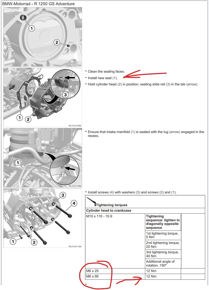

Frage die man sich stellen sollte, ob man bei solch einer Reparatur die Schrauben nicht grundsätzlich alle einfach neu nehmen sollte, auch wenn BMW das vielleicht (was ich nicht weiß) nicht zwingend vorschreibt! :schulterzucken:
lederkombi
lederkombi
22.09.2016
6.532
Basel-Schweiz
Honda X-Adv
Frage die man sich stelle sollte, ob man bei solch einer Reparatur die Schrauben nicht grundsätzlich alle einfach neu nehmen sollte, auch wenn BMW das vielleicht (was ich nicht weiß) nicht zwingend vorschreibt! :schulterzucken:
Solange die korrekten Momente eingehalten wurden, ist das nicht nötig. Wenn aber die Schraube plastisch verformt ist, dann unbedingt.

nein er schreibt ja dass man generell neue Schrauben nicht braucht.
Das würde ich auch nur bei Dehnschrauben neu machen.
Ich finde dass du diese Reparatur hervorragend und mit Augenmaß auf den Preis durchgeführt hast, allein dass du die Lager für die Verstellwelle aufgetrieben hast, hat Einiges gespart, Hut ab!
Genauso muss man die Ventilschaftführungen normal mit dem Kopf wegwerfen, hier eine sinnvolle Fremdreparatur, die wieder Neumaß bringt ist sehr gut.
Der Spruch " wenn man so denkt, dann kann man auch einen neuen Motor kaufen" habe ich so verstanden, dass man jede Maßnahme überlegen kann und wenn BMW ZB sagt immer neu machen, ist das nicht zwingend Gesetz sondern eine Maßnahme die das problemlose Reparieren sichert, aber es geht auch billiger genauso gut.
Die "Dehnschraube" die abgerissen wurde, ist sicher schon vorher überlängt gewesen. Da hätte man vl mal genauer nachsehen können, aber das Ausbohren und Ausdrehen ist Professionell geschehen, sehr gut.

Ich entschuldige mich, falls ich jemanden beleidigt habe fruher hier. Heute ist nicht eine gute Tag. :zwinkern:
Was ich wolte sagen ist das ich habe alles punktlisch von ServiveManual gemacht. Da Schrauben durfen bleiben, ich habe es nicht neue gekauft. Nur neue Dichtungen bestellt.
Mein Fehler dass ich habe die kleine Schrauben nicht vorsichtig angeschaut bevor ich habe die zuruck eingeschrauben. Die grosere 4 Schrauben habe ich schon visuell gepruft als dachte diese sind die wichtige.

Mach dir doch keinen Kopf, ist doch nichts weiter passiertes, außer einer abgerissenen Schraube!
Dafür ist das Forum doch auch da, dass wir was dazu lernen, wenn andere vielleicht mal einen Fehler machen! :engel:
Fakt ist, dass es sicherlich nicht schadet, die Schrauben bei einer Kopfreparatur sicherheitshalber zu erneuern, auch wenn es keine Dehnschrauben sind und BMW das „nicht vorsieht“!
Wenn ich mir die nicht abgerissene Schraube so ansehe, wird die abgerissene auch nicht besser ausgesehen haben und da liegt das eigentliche Problem, die hätte man auf keinen Fall wieder verwenden dürfen!
