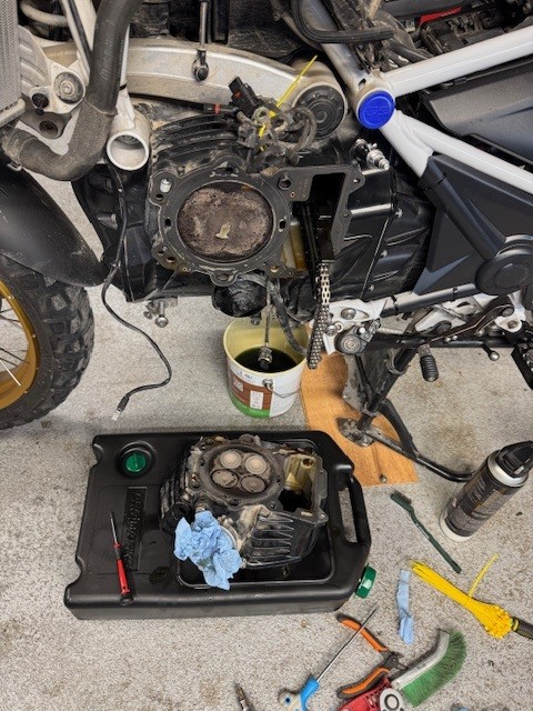

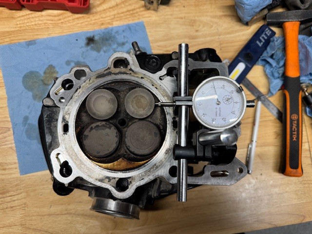

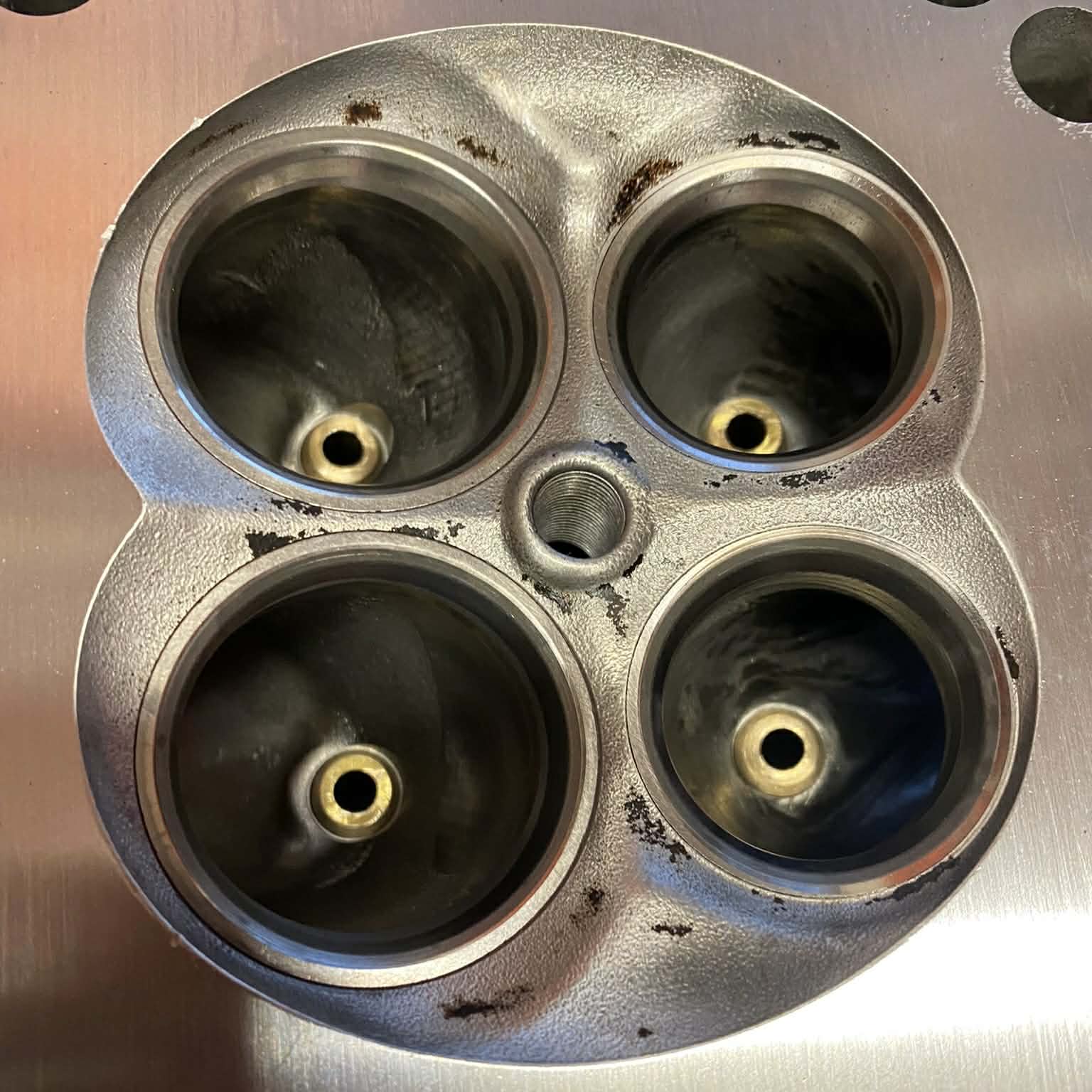

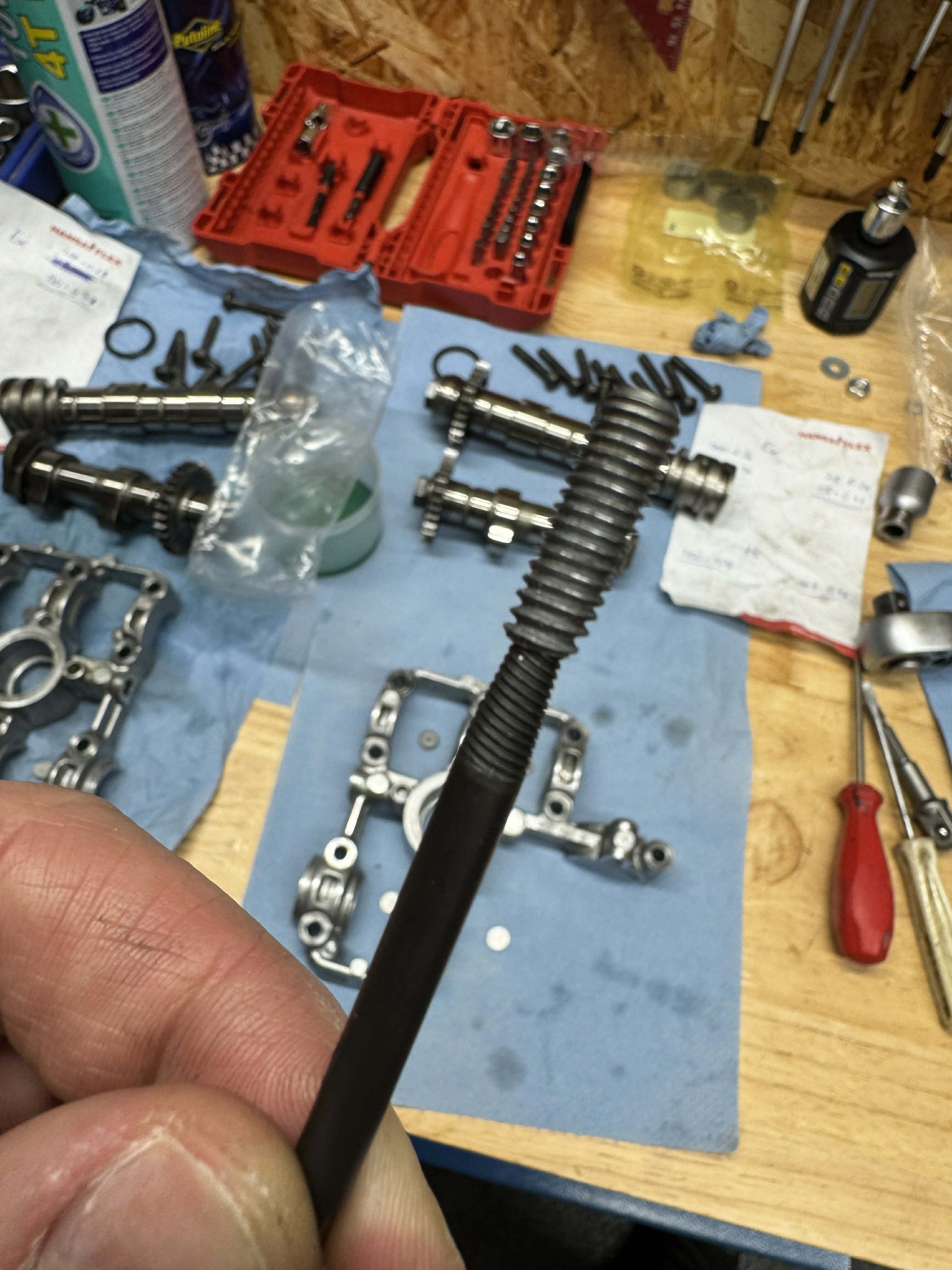

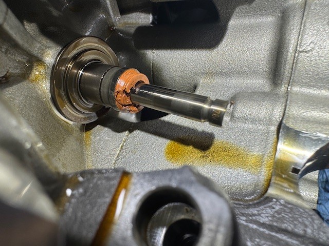

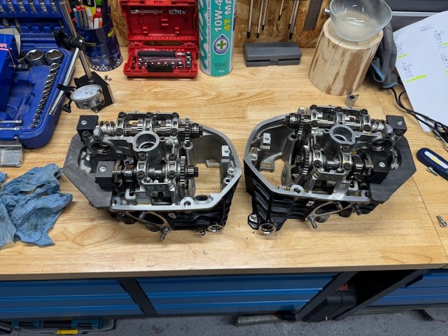

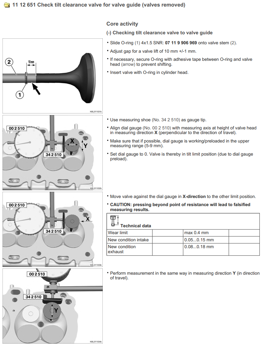

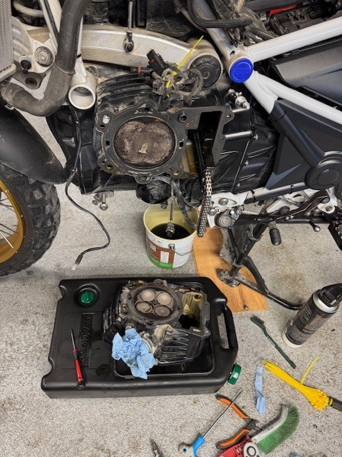

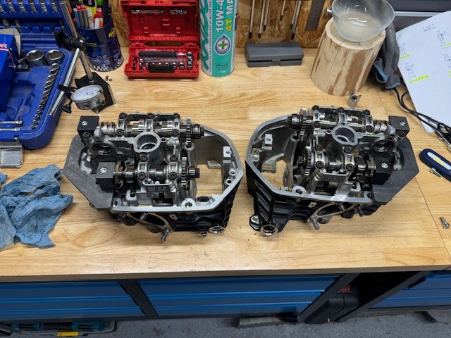

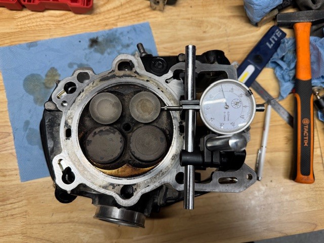

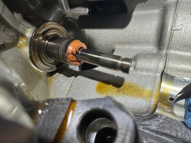

Zylinderkopfen sind abgebaut und zum Zylinderkopf Werkstatt gebracht fuer Ultrasound waschen und dann komplete Diagnose zum machen. Ich habe 0,4 und 0,3 mm fuer ein Kopf Ventilführungen lose fuer Exhaust gemessed. Eine Ventilgummi komplett kaputt von Werk, weil das Motorrad hat Öl verbraucht direkt von Handler (~700ml auf 5000km).
Moped: R1250GSA, BJ 2019, 65 000 km.

Auweia, was für ein Werkspfusch!! :(
Mein Beileid!
Neue Ventilführungen und Ventilschaftabdichtungen sind machbar? Radialspiel Ventile 0,3-0,4 mm ist ja grauenhaft!! Das die Dichtung da die Grätsche macht und der Motor Öl säuft ist ja dann klar.

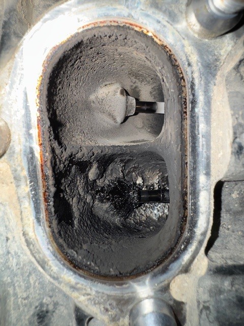

Die Dichtung muss von Werk falsch angebaut werden. Weil Motorrad sauft oil von erste kilometer.
Radialspiele 0,4mm ist ok von BMW service manual. Ich will sehen was ist die richtige Spiel nach Ultrasound und mit besser Mikrometer. Ich melde wie es gehts fuer mich weiter.

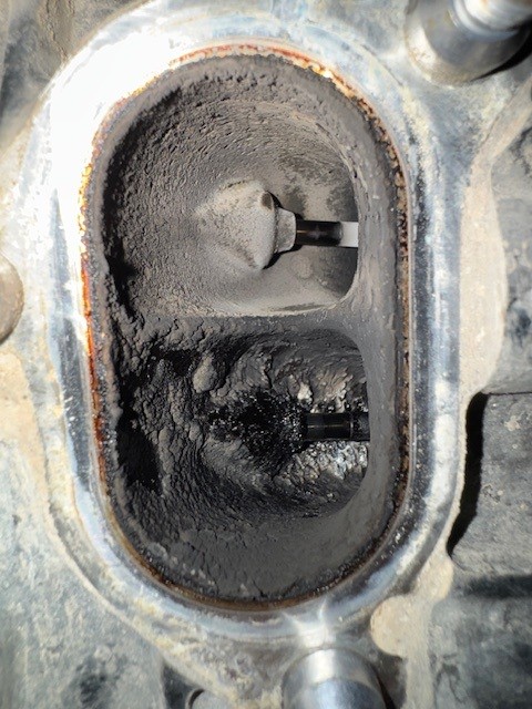

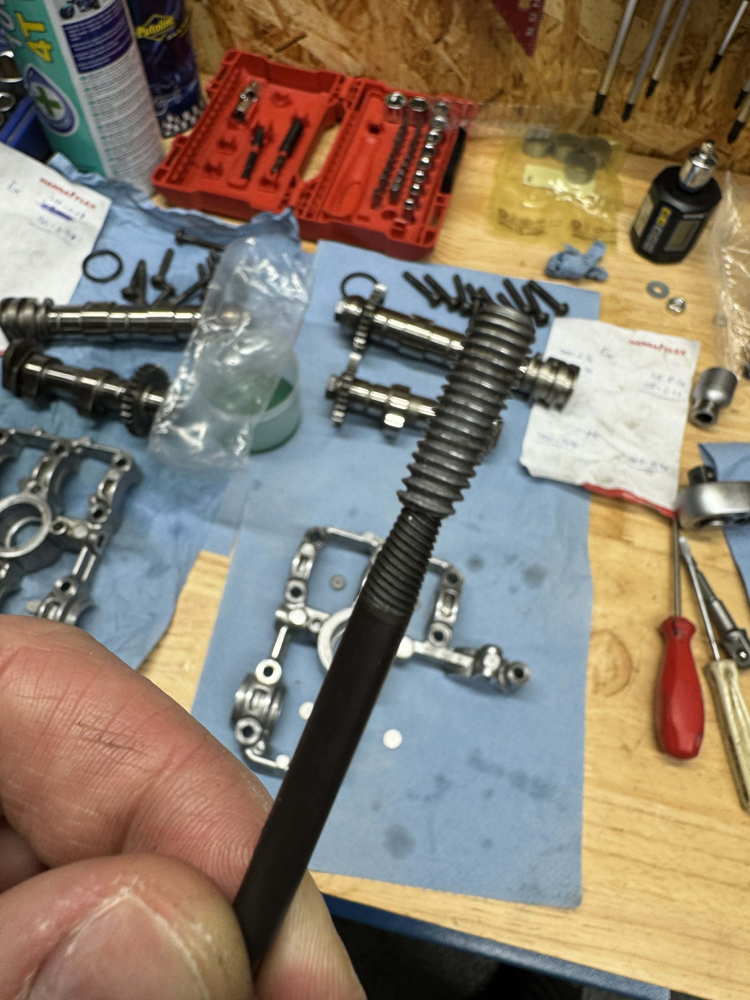

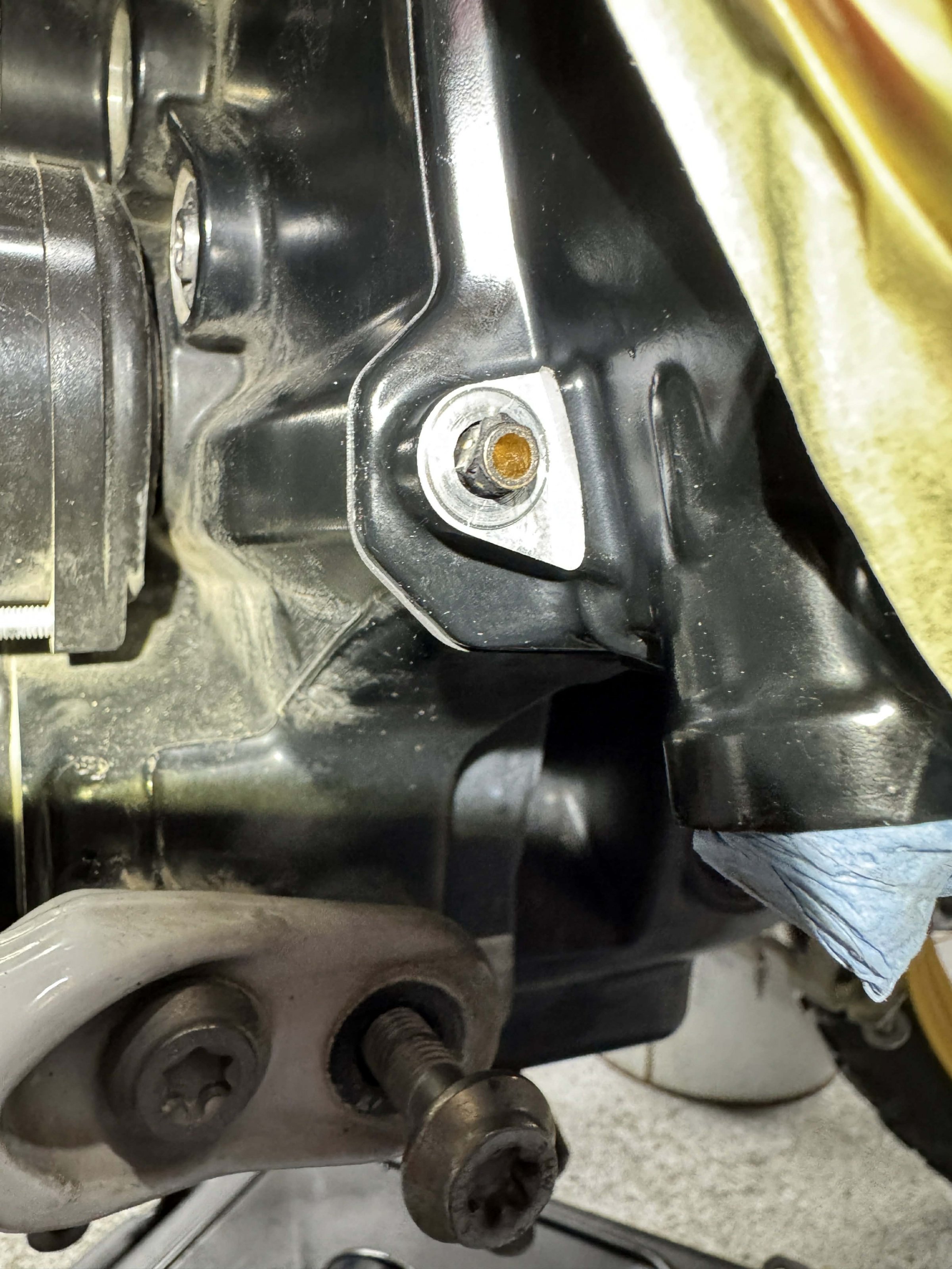

Foto 4 und 5 schauen grauenhaft aus.
Die Ventilschaftdichtungen und Ventile gibt es zum Glück von BMW als Ersatzteil:
https://www.realoem.com/bmw/de/show...K51-BMW-R_1250_GS_Adv_19_0J50_&diagId=11_7719

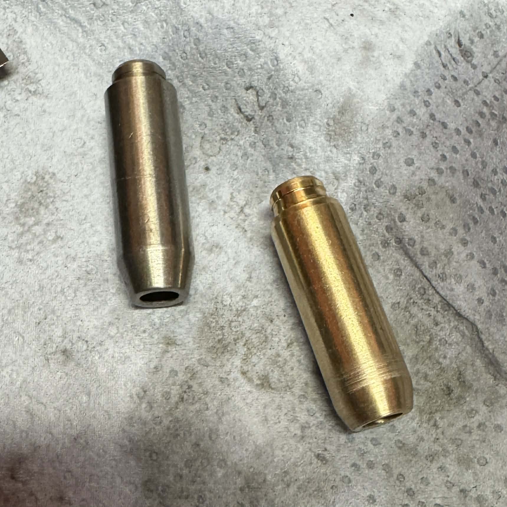

Für einen guten Instandsetzer keine unlösbare Aufgabe, nur lästig, weil keine Ventilführungen als OEM Ersatzteile zu bekommen.
Evtl. gibt es eine Aftermarktlösung. Oder einen guten Metallbauer mit einer guten Drehbank :wink:

Die Führungen dann aus Lagerbronze....
da gibt es nach meinem Motorenbauer Besseres.

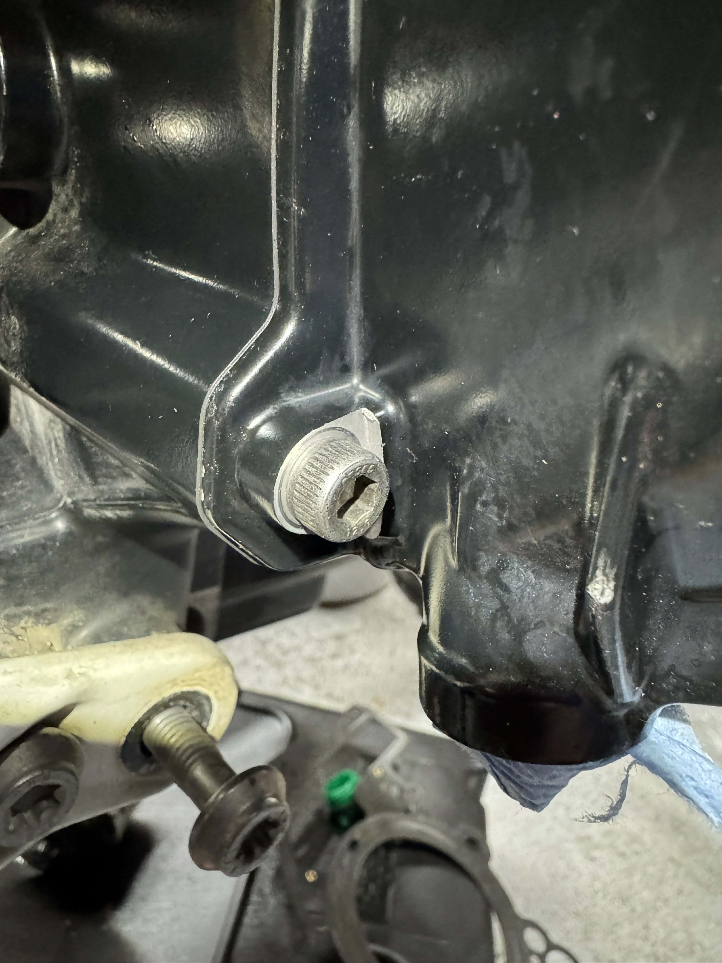

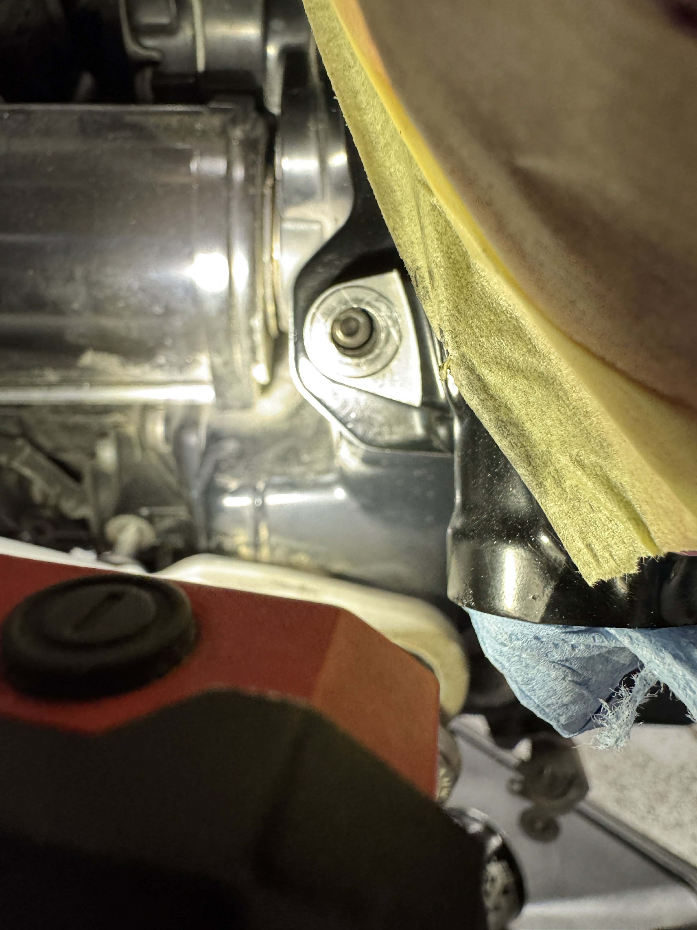

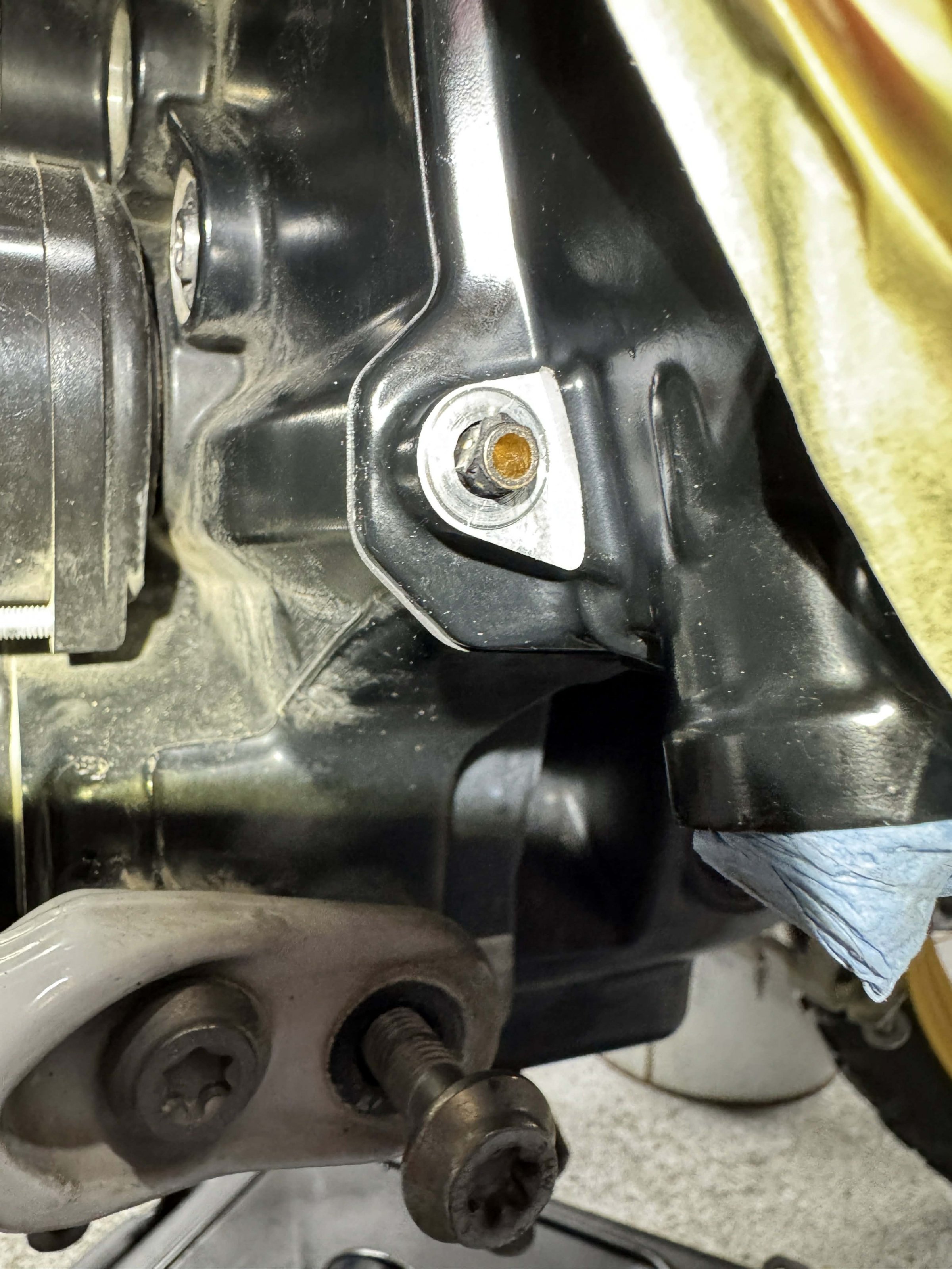

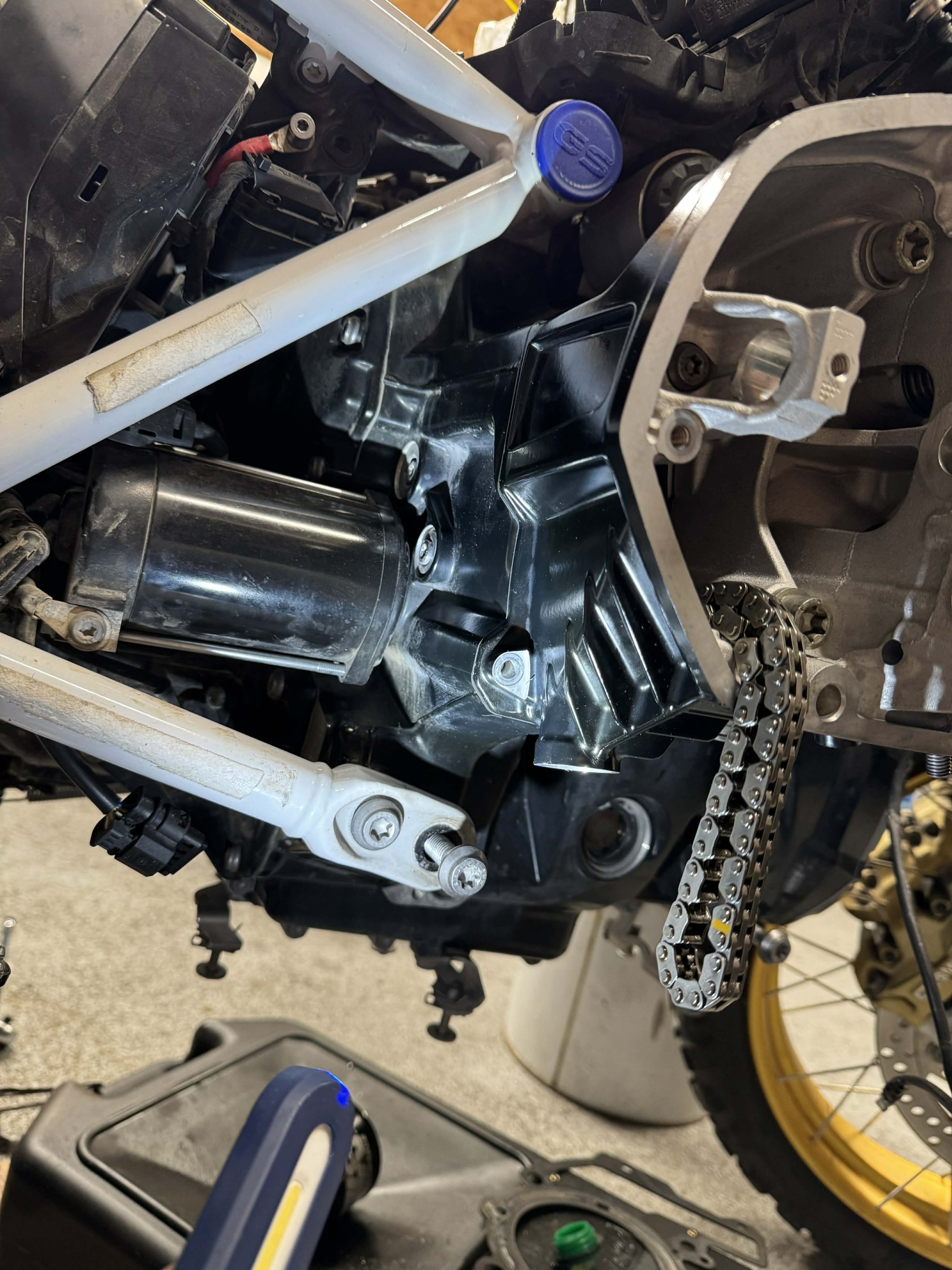

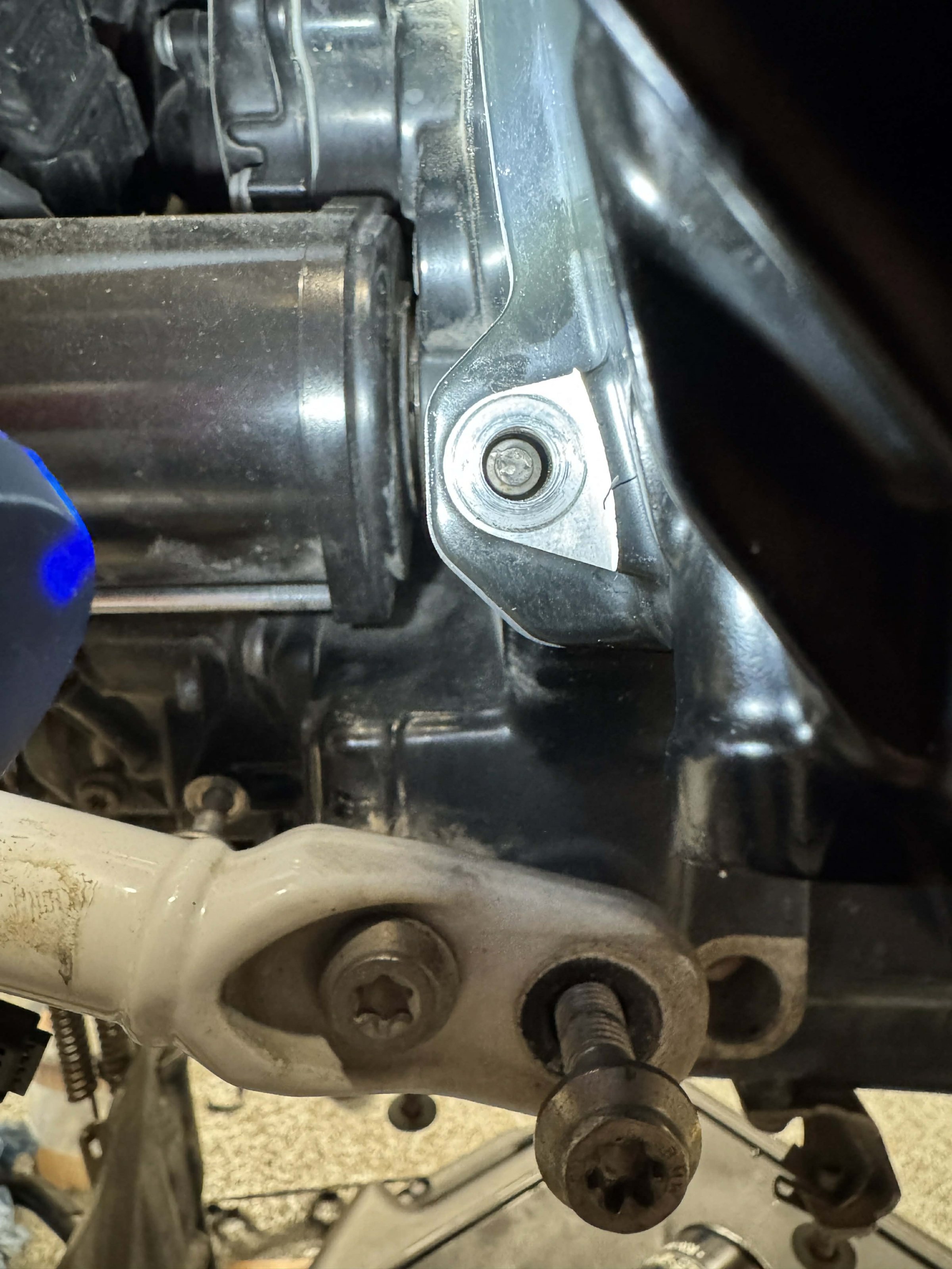

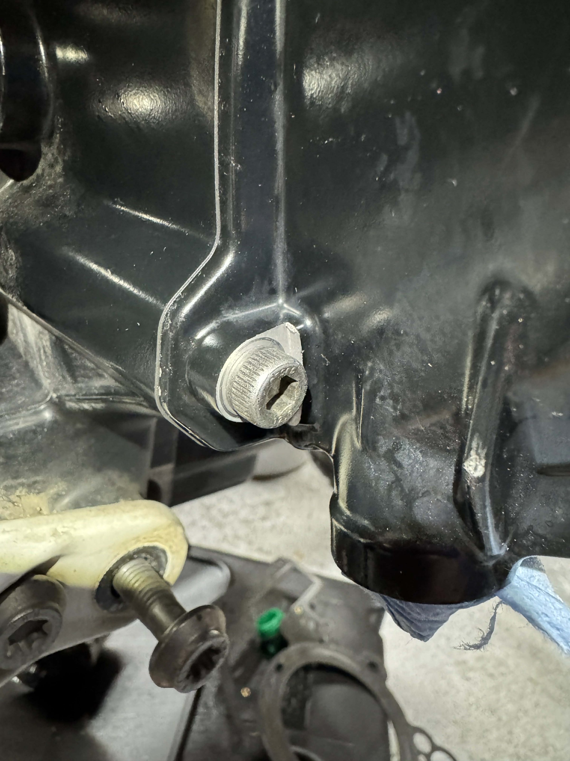

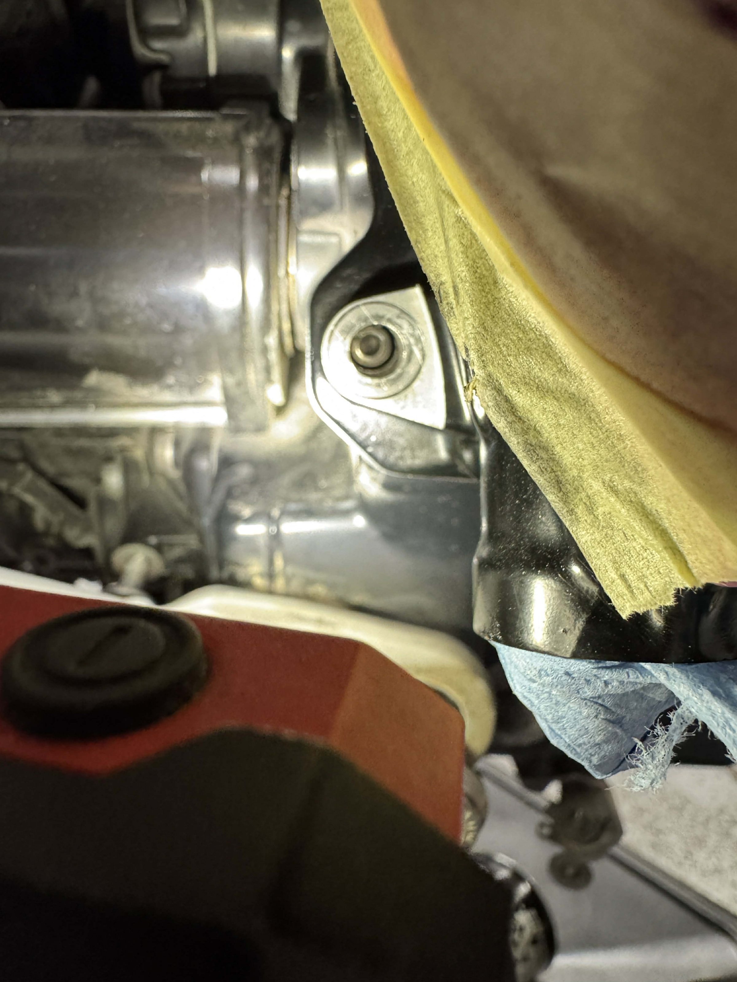

Gestern beim installieren Zylinderkopfs hat es passiert am eine Seite:

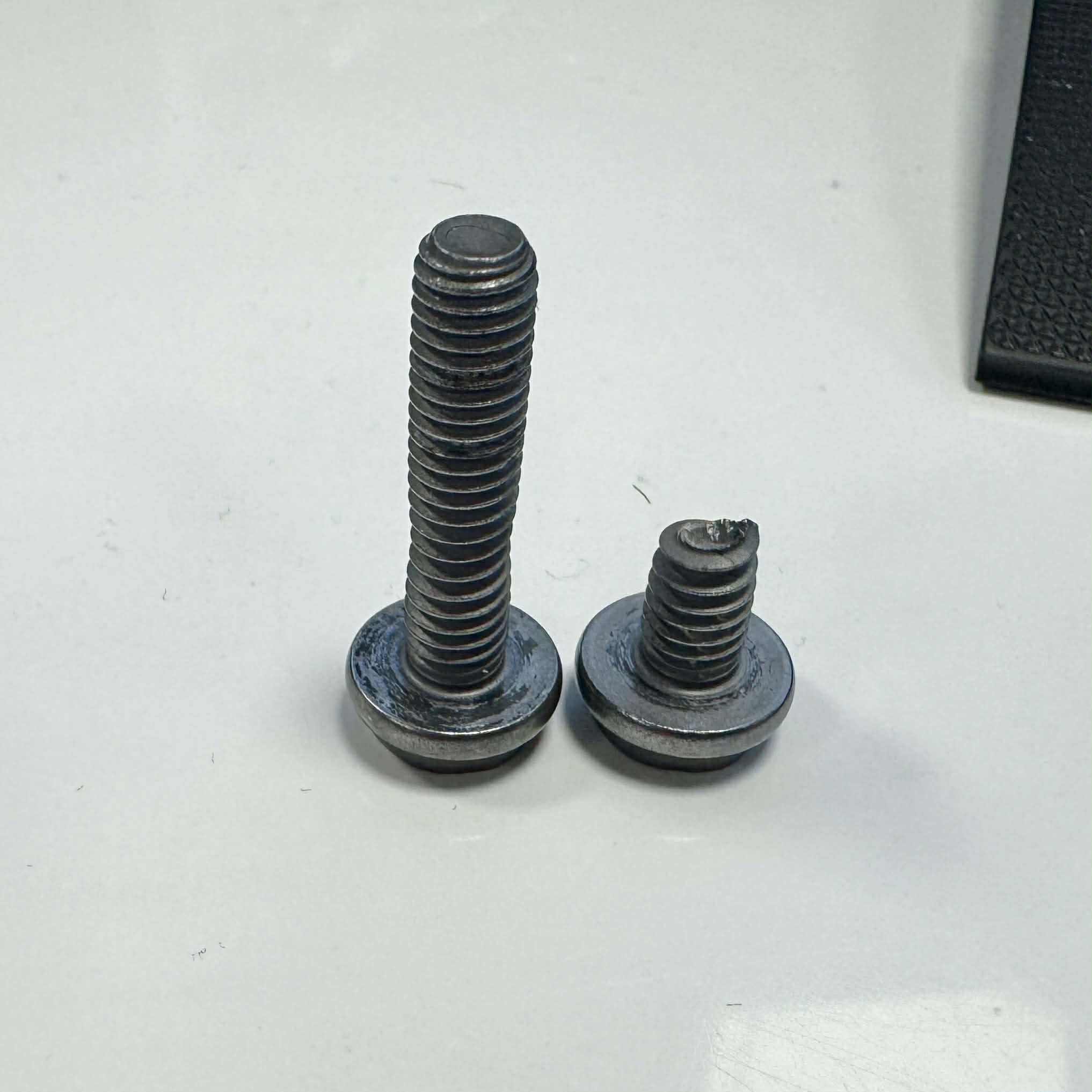

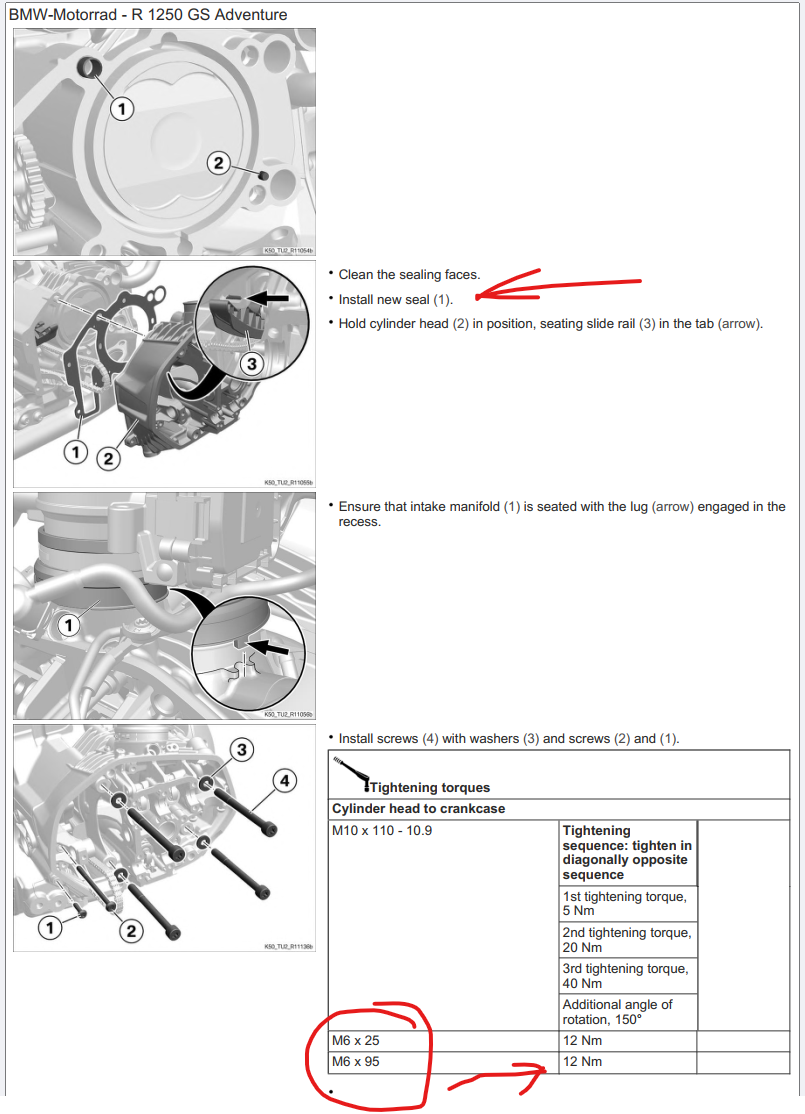

Manual sagt das nur Dichtung muss neu. Schrauben kann bleiben.
12 Nm fuer M6 ist nicht zu viel???
Andi#87
Andi#87
07.11.2010
21.269
42781
R 1250 GSA 2019
Shit. Nein, 12 Nm sind wirklich nicht viel. Wobei ich keine Hand ins Feuer legen würde, dass im Werk auch mit 12Nm gearbeitet wird....

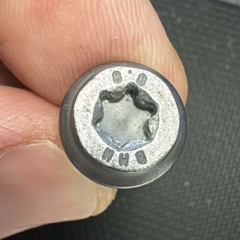

Ich habe es mit 11 Nm probiert und Drehzahlschlussel hat nicht geklikt. 10 Nm hat noch geklikt.
Allenfalls waren die Schrauben schon vorher überdehnt. Dann können sie natürlich die 12Nm nicht mehr aushalten und die Einschnürung führt zum Dehnbruch. Oder Dein Drehmomentschlüssel passt nicht mehr? Das kannst Du aber einfach prüfen: 1.2kg bei 1m an den im Schraubstock eingeklemmten Schlüssel hängen.

12Nm sind für eine M6 in 8.8 zuviel, lt. diversen Normtabellen sind 10Nm in ungeöltem Gewinde (+-0,2Nm) vorzusehen.
Aber, was viel wichtigeres:
Ist da neben der abgerissenen Schraube nicht ein Riss im Gehäuse? So auf 4Uhr? Oder ist das ein Haar oder sowas?

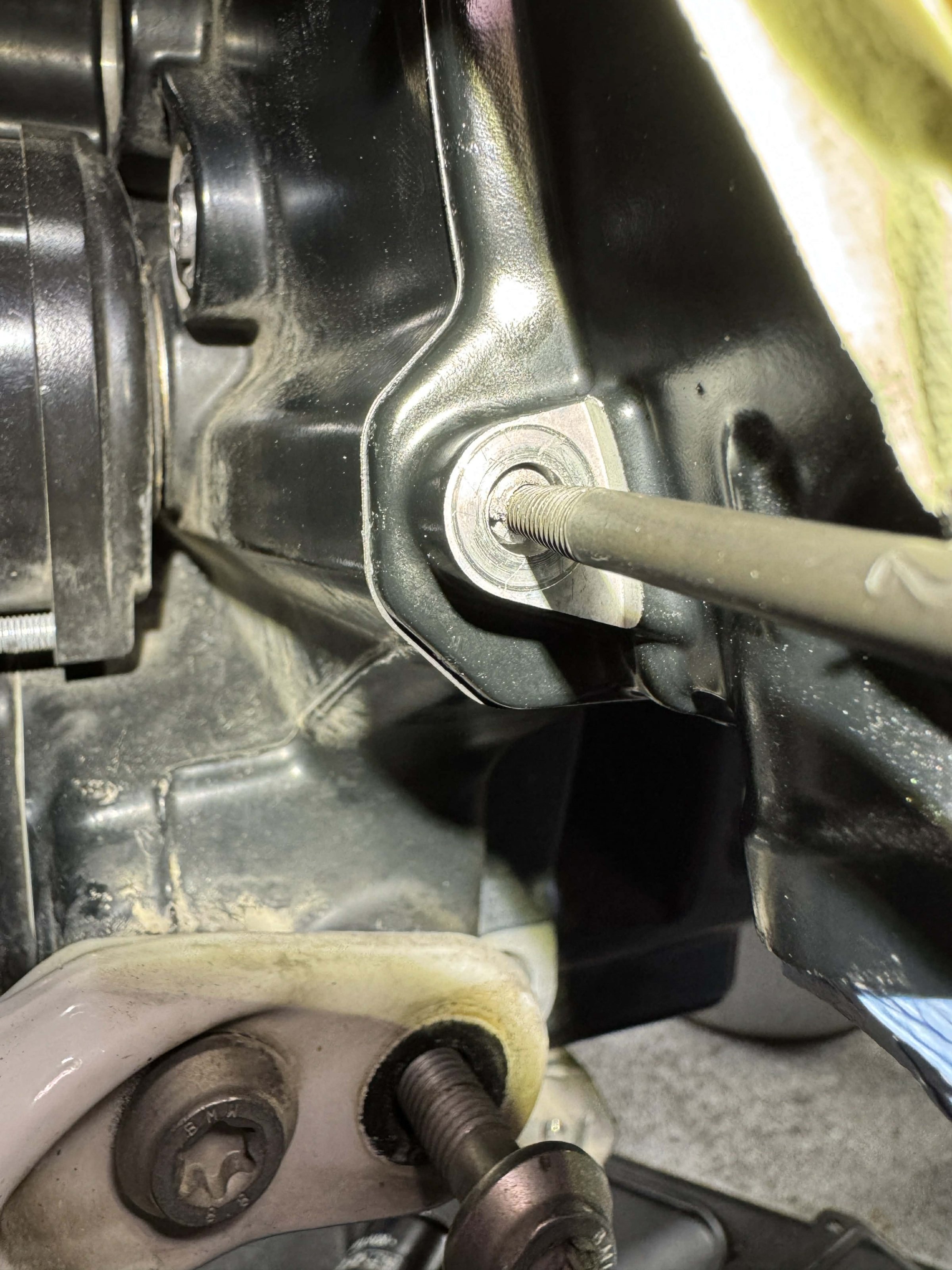

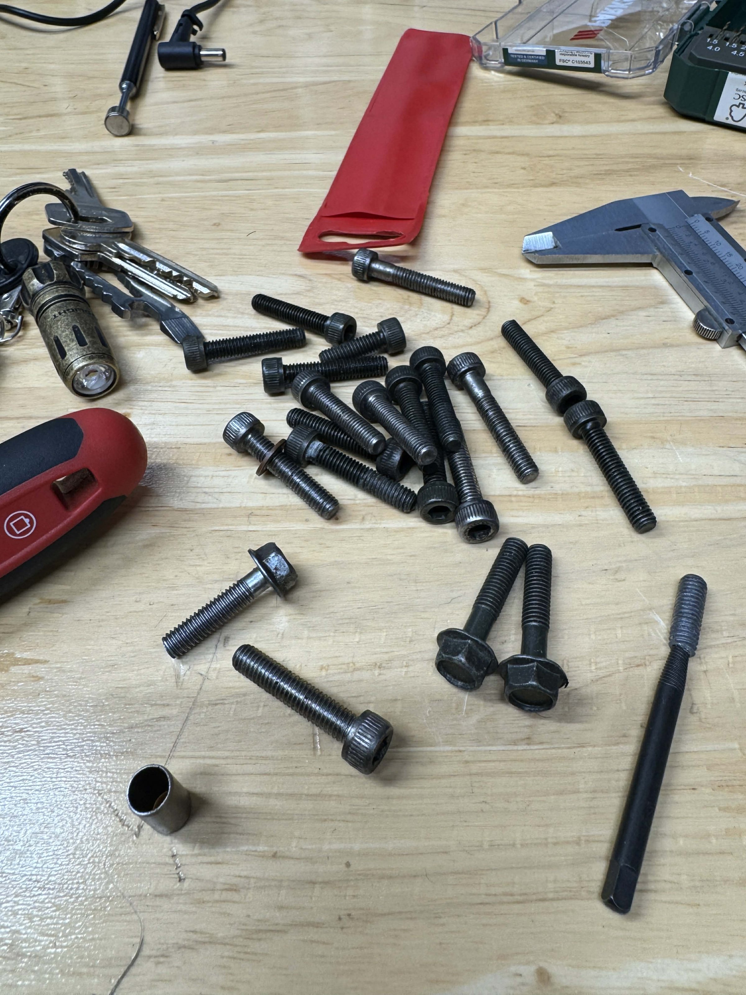

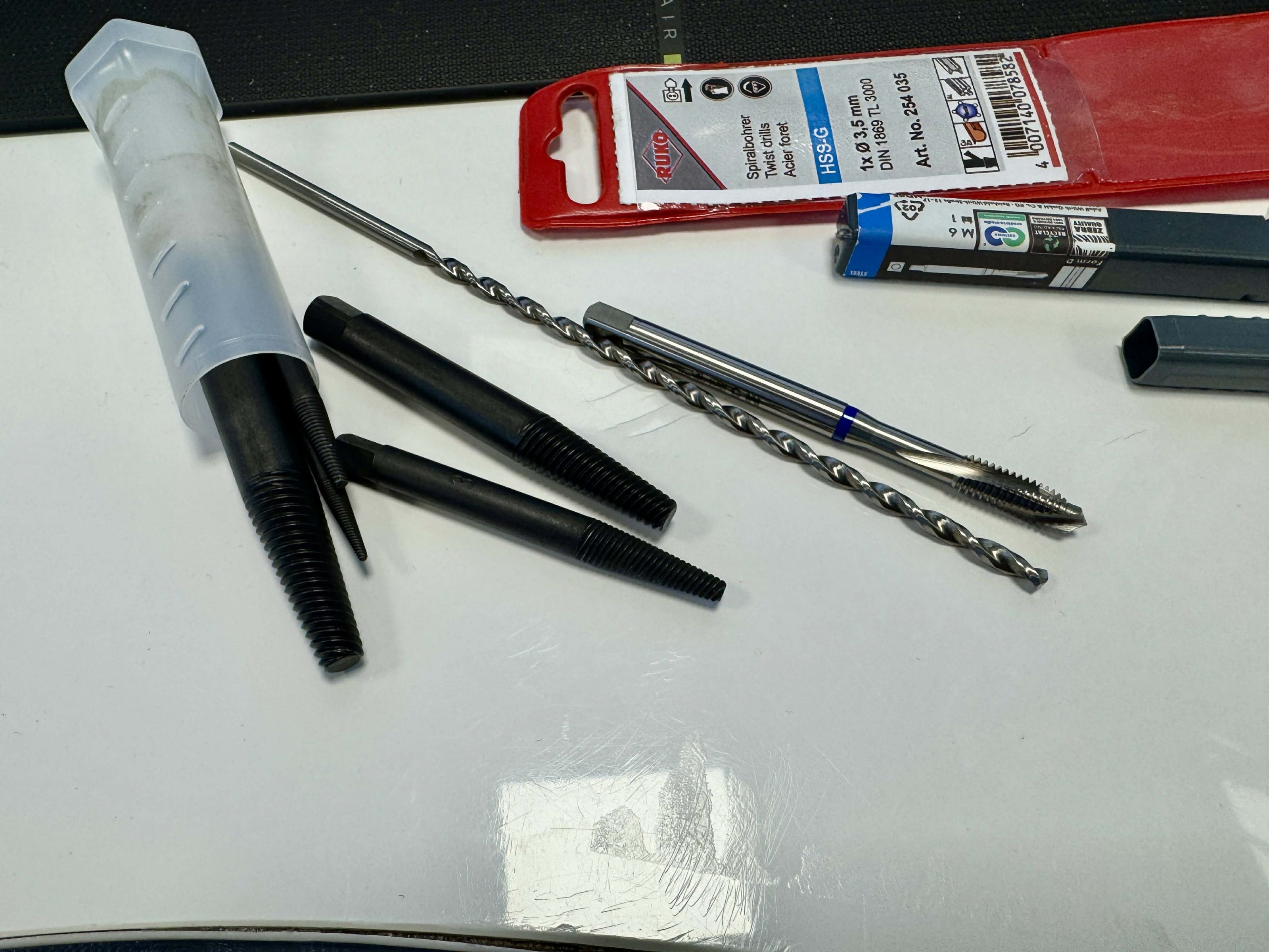

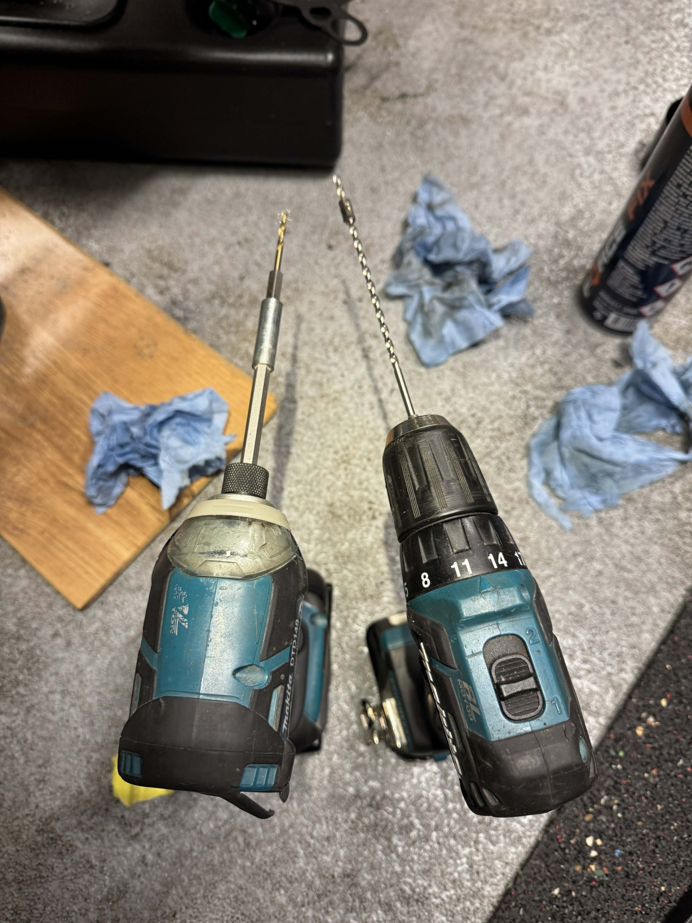

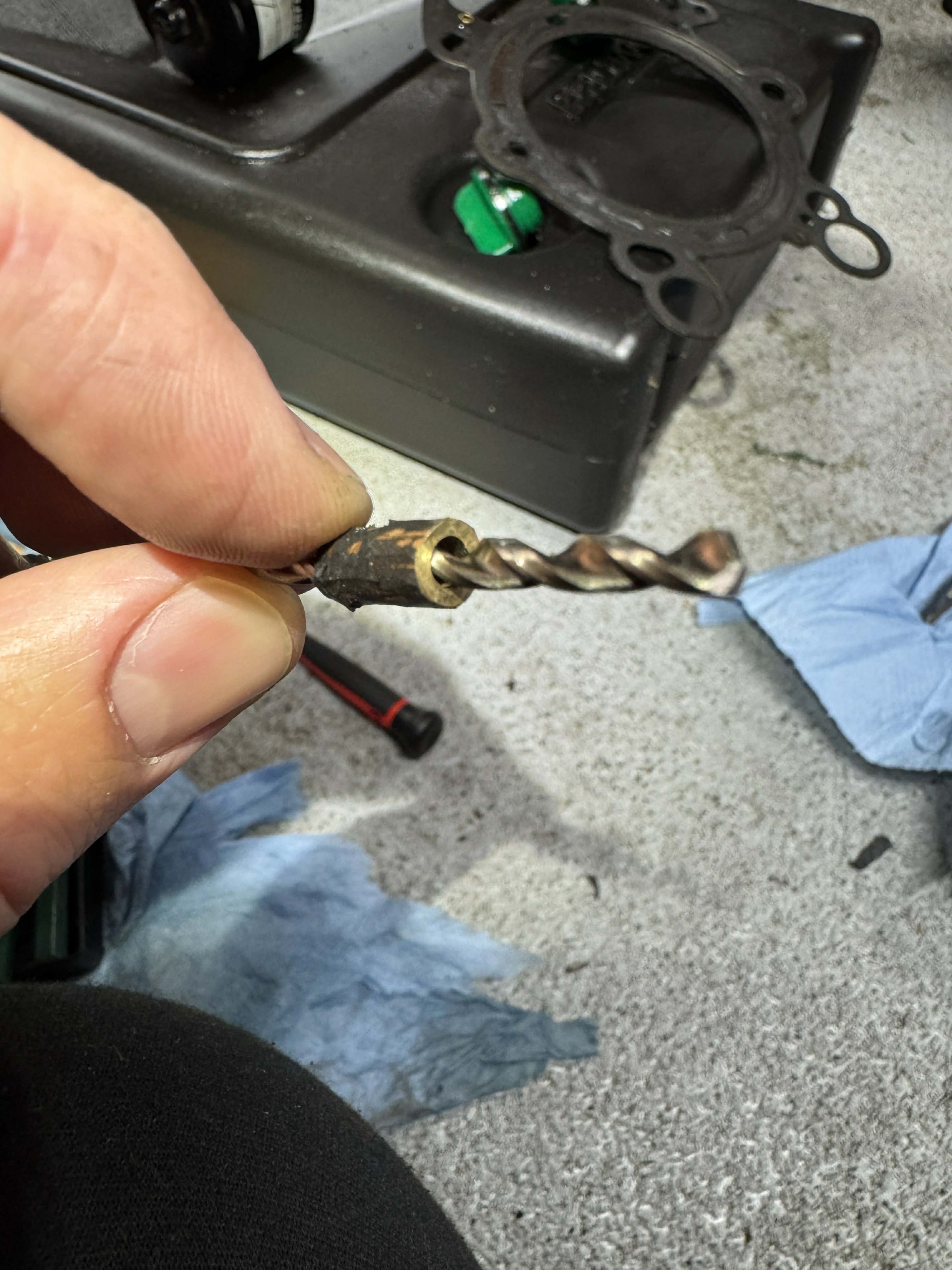

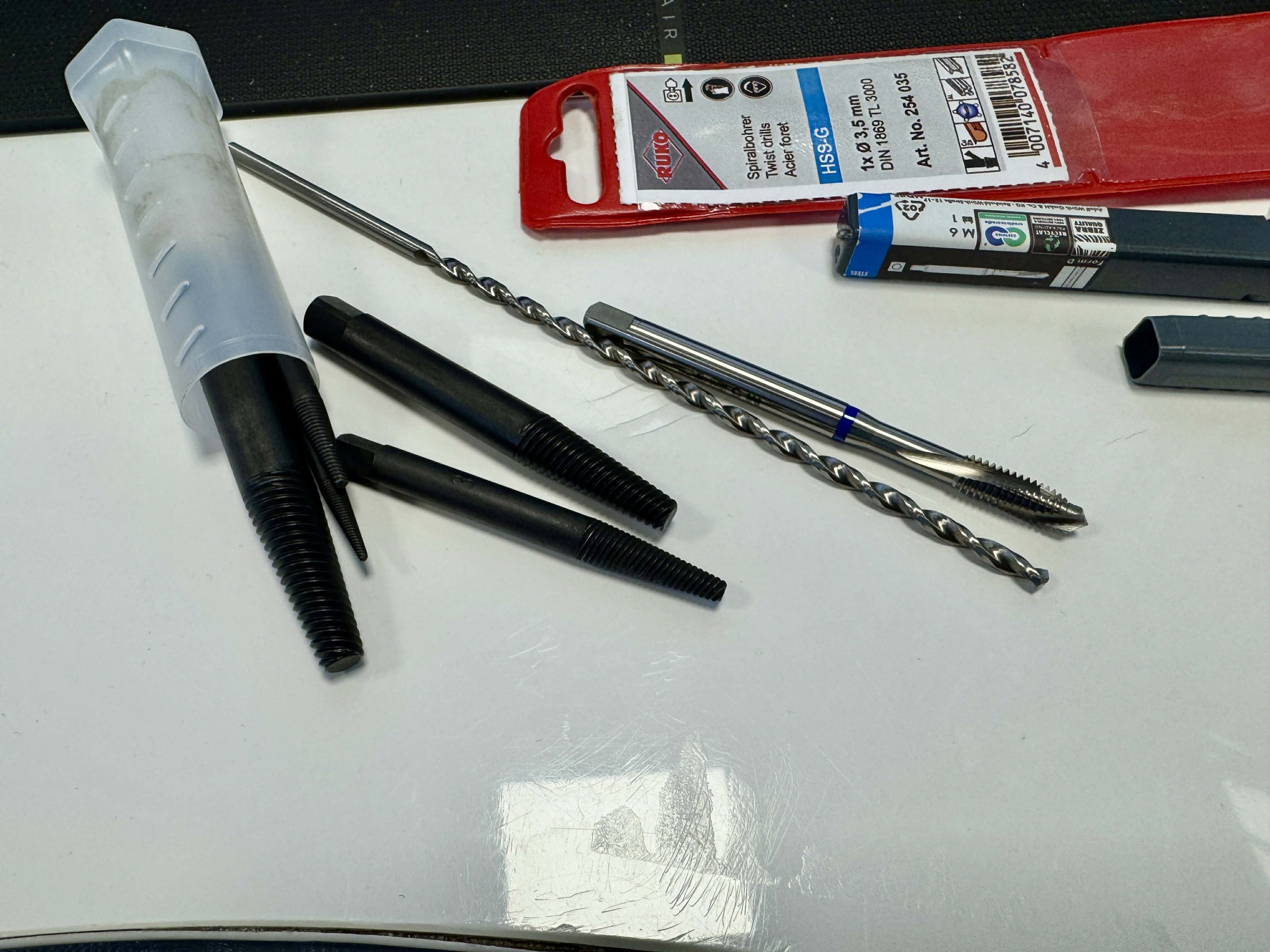

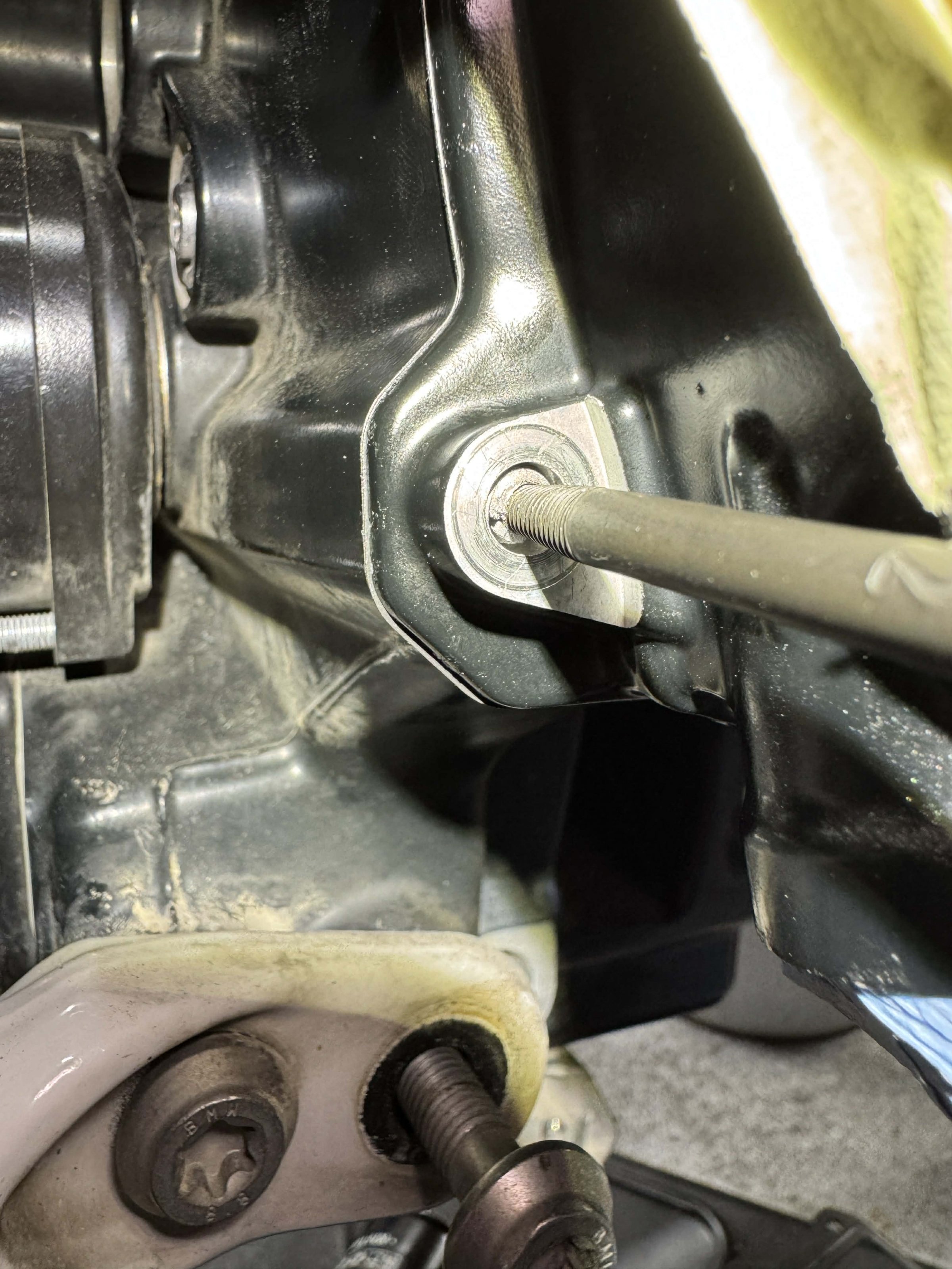

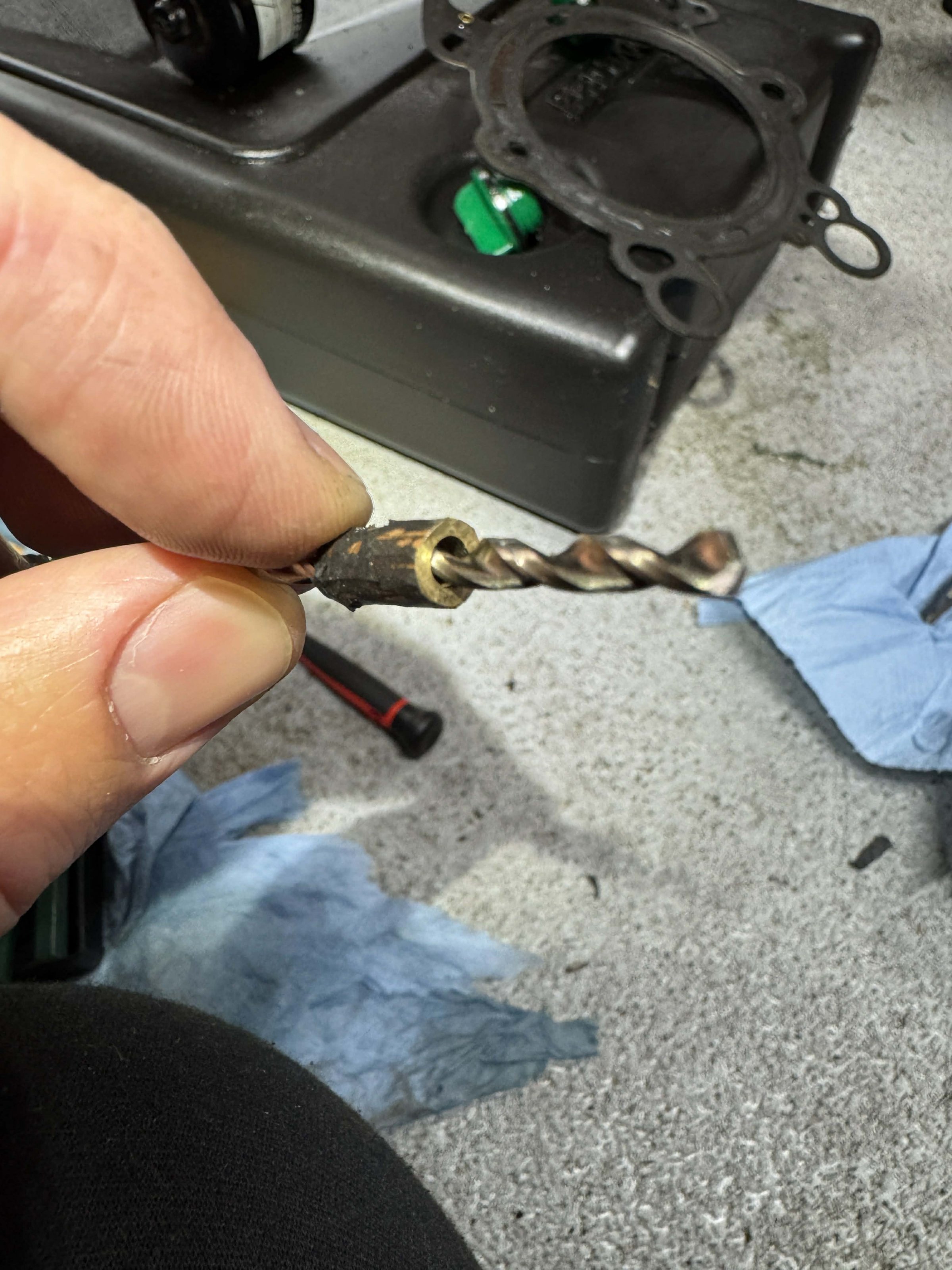

Habe es geschaft. Alte Schraube ist raus, Gewinde "geregnet" und andere Schraube von Yamaha DragStar rein - passt Super un mit 12 Nm befestigt.
2d67c4aa-6599-4119-9733-1c921bc57102.jpegdf80ac90-9e59-4bb1-ba7b-fe0d63622ca0.jpeg671a3416-30a4-4f87-95c2-ddc89c32051f.jpegbab2b568-f958-4d41-aafc-d3ad9c7aef95.jpegf5d12623-d18c-4c33-bb85-bcd633361408.jpeg9f2b9d41-c76f-44b0-8ca9-5f00dc9d8aaf.jpeg642bef70-0e55-41d9-90ae-2f4c55d9085a.jpege3efaa93-941a-4d52-a443-15131d26ceb8.jpeg3b412c20-3375-4bc1-abb5-7d8935a896e1.jpeg
P.S. Es kann sein dass die alte Schraube von Werk ist vorher überdehnt. Ich habe es nicht sehr genau angeschaut.
P.S.2. Meine DrehmomentSchlussel soll in ordnung sein. Ist nich von aliexpress und habe es voher an die Kalibrierungsstation überprüft.
