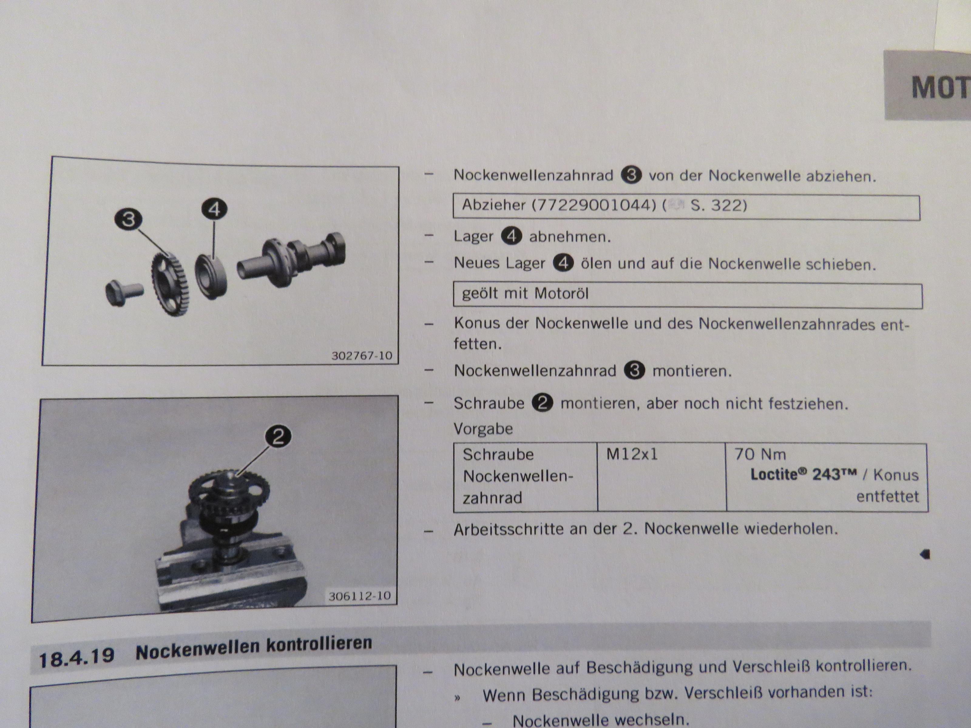

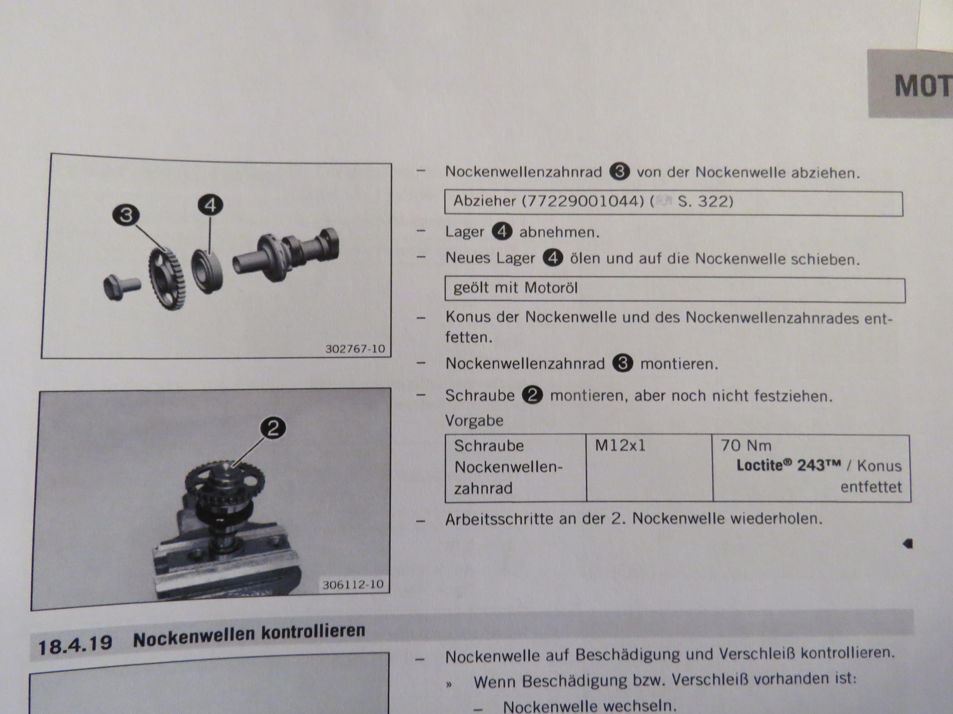

Für diese Aussage hast du dir das österreichische Wort des Jahres 2017 redlich verdient: "Vollholler"!
Dessen Bedeutung kannst du gerne googln ...
Ob die Nockenwellen-Zahnradverbindung bei der GS wie von Resito beschrieben so ausgeführt ist, kann ich nicht
sagen, bei meiner KTM Freeride 350 ist es aber mit Sicherheit so.
Die Nockenwellen sind auf der Zahnradseite konisch ausgeführt, das Zahrad mit dem
entsprechenden Gegenkonus, und die Verbindungsschraube ist grosszügig dimensioniert.
So können die Steuerzeiten immer optimal eingestellt werden... :).

Das klingt absolut grauselig.....
Aber ich kann es nicht wirklich glauben, das BMW hier keinen Formschluß konstruiert hat und sich nur auf Reib- und Vorspannkräfte der Verbindung verlässt. :confused:
Fotos der Teile bitte.....(ich weiß, ist schwierig bei so einem neuen Möppi...)
Sollte BMW das wirklich so gebaut haben, täte ich mich wohl beie eienr Konusverbindung, die nur achsial verschraubt ist, nur auf hochfesten Wellenkleber/Schraubensicherung = Loctite grün verlassen.
Bei den Temperaturen im Motor kann man Loctite vergessen. Das koenntest Du wissen!. Ich glaube diese angebliche Fehlleistung von BMW erst, wenn die Beweise dafuer offen und unwiderlegbar auf dem Tisch liegen.

ist immer schwierig aus der Ferne Ursachenforschung von nicht Sachkundigen Leien und wenn es Motorenbau Ings wären.. vl noch nicht mal Bilder.
Aber wenn das NW Rad locker war und so gesehen, könnte man vorher auch locker machen und dann fotografieren oder zeigen.
Will ich nicht unterstellen. Aber Belastbar ist das nicht, wenn man ein loses Zahnrad in der Werkstatt gezeigt bekommt.
Aber die Konusverbindung ist seit Agrias Zeiten eine fast Unlösbare, man bekommt die nicht ohne Gewalt oder Abzieher runter, gut dort ist noch eine kleine Feder, die aber leicht abgeschert weden kann, genauso wie bei der 11x er wo billigstes Pressblech mit eingedrückter Nut "auch nix hät," aber als NW Verbindung ausreichend fest ist.
Mit Locktide wird innermotorisch nix gemacht.
Die Verdrehbarkeit des Zahnrades auf der NW Ist mir sehr gut, kann doch bei älterer gelängter Kette exakt justiert werden.
( Achtung Gerüchteküche: Die stimmen manchmal neu ja schon nicht, gab auch mal eine stille Justage oder verdeckten Rückruf wegen Laufruhe oder Ausgeh- dord Leistungsproblemen, meine ich) . Auch dei 11xx er mit Nut sind nicht exakt manchmal entweder ein halber Zahn zu früh oder zu spät zu wählen 1/4 Zahn geht garnicht..
Hier geht es doch um Klappern, und wenn es locker wäre, ist von jetzt auf Nacher Schluss.. Nein selbst verstellt klappert doch nix.
Konus ist gut. Wer will da BMW was ankreiden?
zu viel Zahnflankenspiel ist Plausibel für Klappern. Wird gemacht und gut ist das wieder.

Lieber Frans Gans,
ich hatte just diesen Winter meine Kati Supermoto auseinander (innermotorisch, wo die Starterfreilaufglocke mit dem Polrad VERKLEBT wird (ab Werk mit Loctite grün hochfest :p), streng nach Werkstatthandbuch, ebenso wie die zugehörigen 12.9er Schrauben), die Geschichte läuft im Motoröl.
Das ganze steht unter voller motorischer Hitze und wird bei ausreichend Temperaturbeauschlagung weicher und lösbar (so hab ich es vorher auseinanderbekommen, mit rund 200°C) und genau so habe ich es wieder mit Loctite grün montiert.
Erzähle er mir also bitte nichts, wo man am Moped welche Sicherungsmaßnahme verwendet, wenn es schon der Hersteller so vorschlägt bzw. zwingend vorschreibt. :)
Braucht ihr einen Scan vom Werkstatthandbuch, um das zu glauben?
Oder reicht Dir dieser Link? :)
https://www.ktmforum.eu/forum/thread/32405-anlasserfreilauf-wechseln/?postID=469888
Lieber RunNRG,
was echauffiert Ihr Euch so? Ist Kritik an Euer Hochwohlgeboren nicht erlaubt, noch dazu sachbezogene? Ich empfehle Krone zurechtruecken und weitermachen!
Und bleibe dabei, dass die Verwendung von Loctite bei den Betriebsbedingungen im heissen Motoroel moeglicherweise fuer Kronreif und Trunkenpolz (sic!) in Mattighofen ein geeignetes Mittel zur Sicherung von Schraubverbindungen darstellt, jedoch technisch und konstruktiv nicht die optimale Loesung fuer das in Frage stehende Problem an der BMW Nockenwelle bietet. Nicht mehr und nicht weniger!
Es ist wahrlich kein Geheimnis, dass (Loctite) Schraubensicherung bei den Temperaturen (von 150° C und hoeher) bereits einen erheblichen Teil seiner Klebekraft einbuesst: https://www.google.com/url?sa=t&rct...ctite270.pdf&usg=AOvVaw0PFLsYi9hsZ_Ue_mYzhsvv
OT und btw: Habe ich nicht von anderer Seite vielfach sagen hoeren, dass die KTM Motorraeder nicht gerade am oberen Ende der Zuverlaessigkeitsskala angesiedelt sind? Muss ich mich wohl verhoert haben. https://www.mojomag.de/2013/09/ich-baue-eine-bremse-an-die-ktm-690-duke/

FranzGas, den ersten Satz könntest Du dir vollständig abschmecken, das ist rein polemisch und dient nicht der sachlichen Diskussion!
Natürlich verliert so ein Loctite bei 150°C einen Großteil der Klebekraft. Wenn aber der verbleibende Rest der Klebekraft reicht, um eine Schraube daran zu hindern, sich zu lösen und somit die Vorspannung der Konusverbindung erhalten bleibt, dann hat diese Verbindung konstruktiv genau das gemacht ,was sie soll. :)
Offensichtlich ist das der Fall, denn ich habe noch nichts von sich lösenden Starterflanschen bei KTM´s gelesen ,nur von verschlissenen Freilläufen, wo man diesen Starterflansch eben wechseln muss und dann wieder mit Loctite hochfest einbaut.
Das war meine technische Begründung zu diesem Sachverhalt, dich wegen Deiner für mich nicht maßgeblichen Meinung mit irgendwelchen völlig unsachlichen, aber polemischen Äußerungen verbal direkt angreifen liegt mir nicht.

Also grundsätzlich sind Konusverbindungen (je nach Steigung) sehr fest bis sogar hochfest. Das Problem ist dann aber: Wie bekommt man den Sch...s-Konus wieder ab.
Aber zum Thema: Eine reiner Kraftschluss an dieser Stelle kann durchaus ausreichend sein, das kann ich aus der Ferne nicht beurteilen. Ein Formschluss wäre besser, auch dies ist eigentlich klar. Andererseits hat es Bergler ja schon erwähnt: Man kann mit dem Kraftschluss viel feiner justieren. Was aber ebenfalls klar ist: Die bewegten (rotierenden) Massen können, insbesondere wenn kein Keil vorhanden (und das ist hier ja prinzipbedingt so), wenn z.B. die Verschraubung bzw. die dadurch entstehende Vorspannung nicht korrekt angezogen ist, durchaus eine Verdrehung bewirken.
Ist vermutlich weniger ein konstruktiver Mangel, als ein Herstellungsdefekt - da wurde die Vorspannung bzw. das nötige Drehmoment nicht korrekt angewendet oder die entsprechende Schraubensicherung fehlte/zu wenig/etc.
Aber ohne genauere Analyse sind dies alles nur Mutmassungen.

Konusverbindungen werden mit einem passenden Abzieher gelöst. Die dabei erforderlichen Kräfte könnne schon enorm (viele Tonnen) sein. Darum sind Abzieher i.d.r. aus vergüteten harten, aber auch zähen Stählen und mit Feingewinde ausgestattet.(viel Achsialkraft möglich bei überschaubarer Radialkraft)
