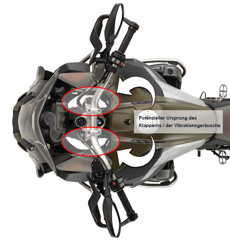

Hallo zusammen,
bereits vor ein paar Monaten war ich schon mal auf der Suche nach der Ursache der nervigen Vibrationen / Kunststoff
geklapper, welches aus dem Cockpit zu vernehmen ist.
Da mein Händler nicht in der Lage ist, das Problem zu lokalisieren, habe ich mich selbst auf die Suche gemacht und
mit extrem rudimentären Mitteln die Quelle eingekreist. Ich habe diverse Teile unterhalb der Motorradverkleidung
mit Zewa unterpolstert. Zwar konnte ich das Geräusch nur "dämmen" aber immerhin ein Anfang.

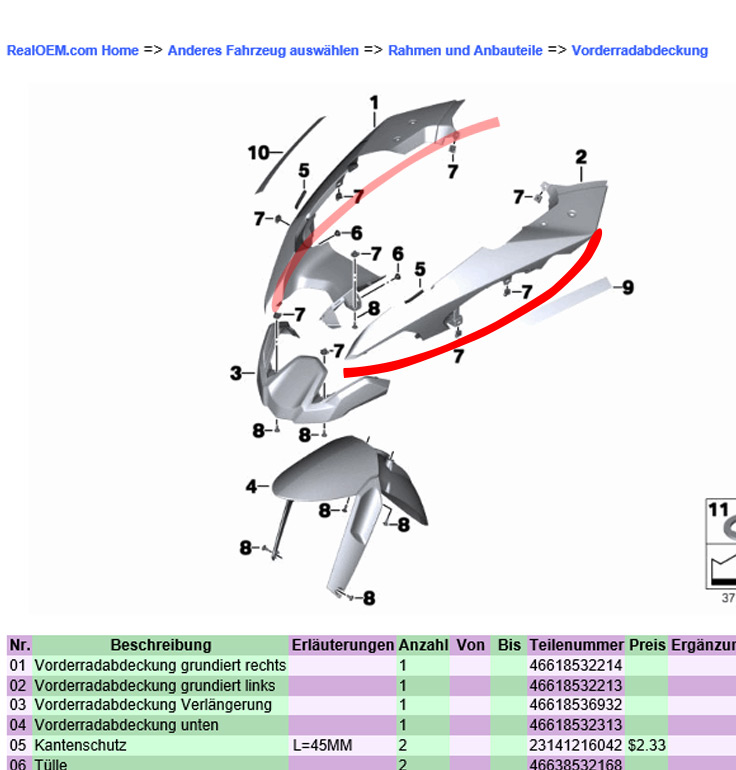

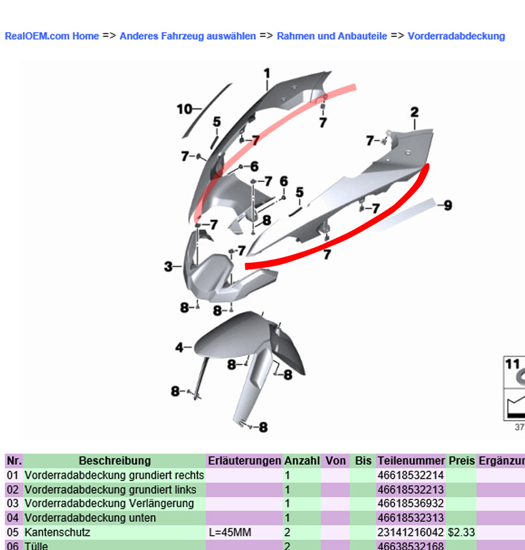

Nun meine Frage: Auf RealOEM konnte ich diverse Explosionszeichnungen finden. Jedoch keine, welche den von
mir eingezeichneten "Kanal" beinhaltet, welcher meiner Meinung nach die Ursache für das Geräusch ist:

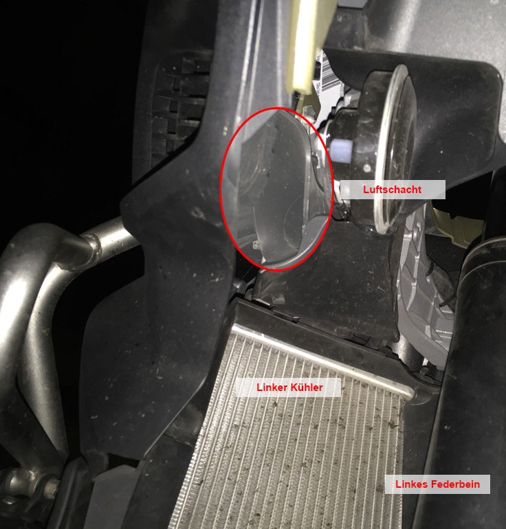

Der Kanal sieht aus wie eine Art Luftzuführung, ist schwarz und von vorne - unten einsehbar:
Ich hätte mir gern bevor ich das Cockpit selbst zerlege einfach ein Bild davon gemacht, wozu dieser Schacht da
und mit was er verbunden ist. Vielleicht kann mir ja jemand Auskunft oder einen entsprechenden Link zu einer
Skizze geben?Hier habe ich gesucht: RealOEM.com . Diagram Selection
liebe Grüße, der René

Meinste deine Frage ernst? Das ist der Ansaugschlauch für den Luftfilter! Dadurch atmet dein Moped.

Servus! Ich meine die Frage ernst. Ich fahre Motorrad - ich bin kein Mechatroniker. Aber danke für die Info!
Wobei "Ansaugschlauch" nicht ganz zutrifft. Ansaugplastiggeraffel passt besser ;-).

Ich habe mir die Mühe gemacht und die Verkleidung abgebaut um an das Ansaugrohr und das Filtergehäuse heran zu kommen. Ergebnis - das Wackelt bei mir wie Espenlaub. Da das Problem erst auftritt, wenn ich eine Weile gefahren bin, muss das ein Kunststoffteil sein, welches sich evtl. erst durch Erwärmung in Bewegung setzt. Das Geräusch entsteht jedenfalls durch Vibration und klingt nach einem
hohlen Plastikkörper.
