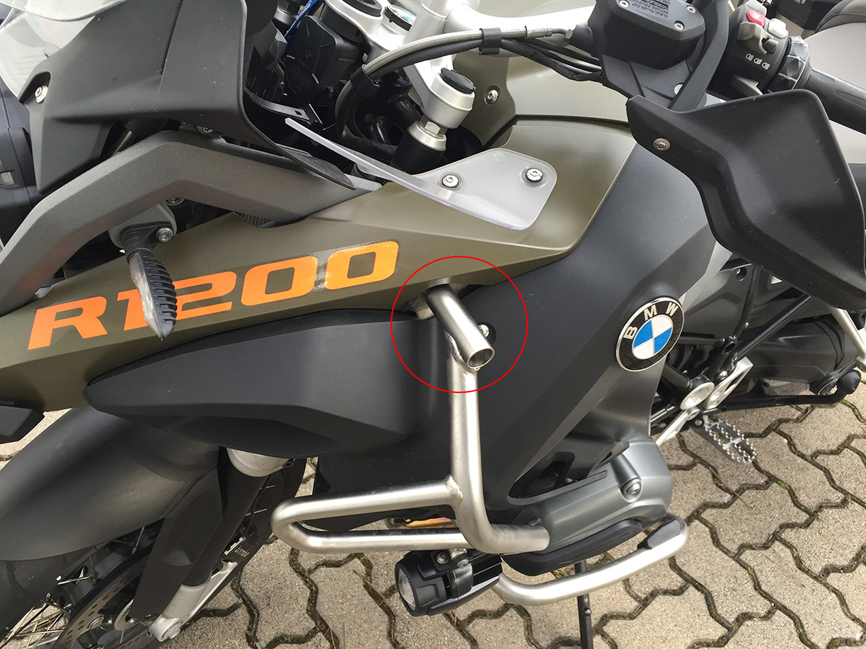

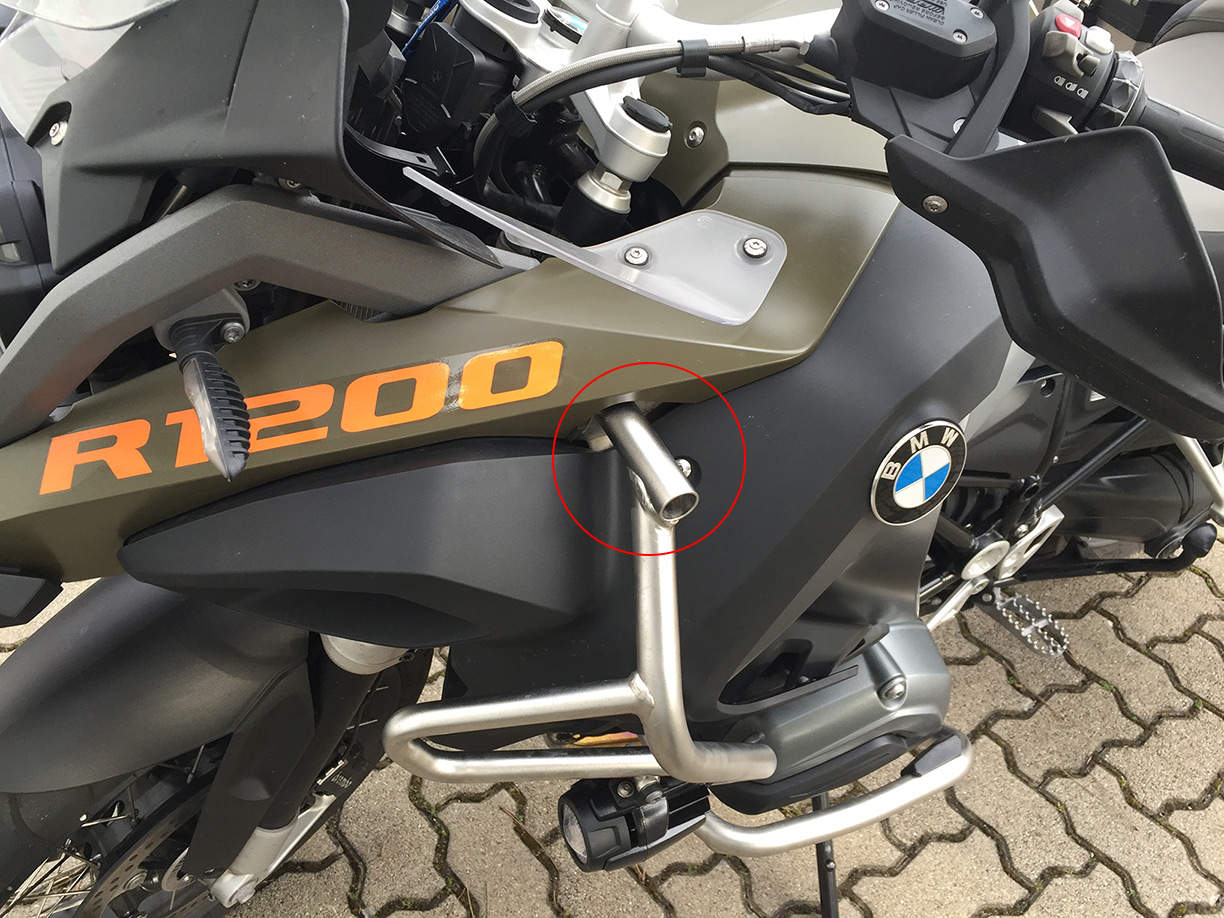

Was ist denn das für ein Sturzbügel, der in der Nähe der Ansaugrohre eine Halterung hat?
DrJay
DrJay
28.09.2014
37
Ketsch
BMW R 1200 GS Adventure (2014)
Hi oerst,
hier der Bügel (rot markiert):
Das Geräusch ist jetzt nur etwas gedämpft. Beim Gas geben ist es jedoch immer noch zu hören und

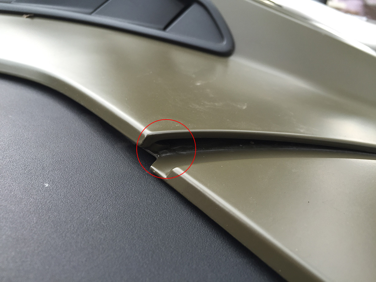

ich bin mit meiner Geduld wirklich am Ende. Was zu guter letzt damit zusammenhängt, dass die Maschine
nicht wieder sauber zusammengebaut worden ist.
Siehe hier:
Die Kunststoffteile sind nicht korrekt ineinander geschoben worden (z.B. links und rechts vom Tank und auch am Frontschnabel).
Nicht korrekt ist hier meiner Meinung nach untertrieben. Dilettantisch trifft es fast noch besser.

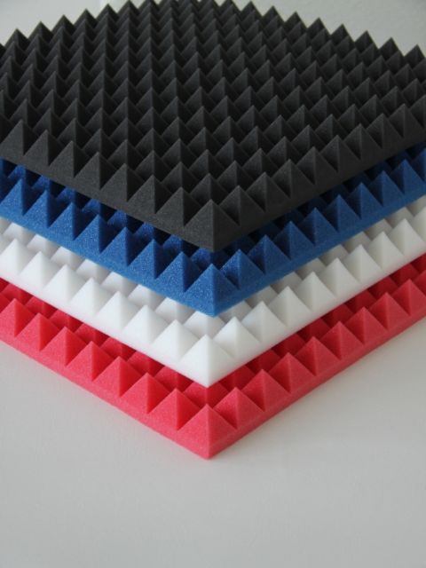

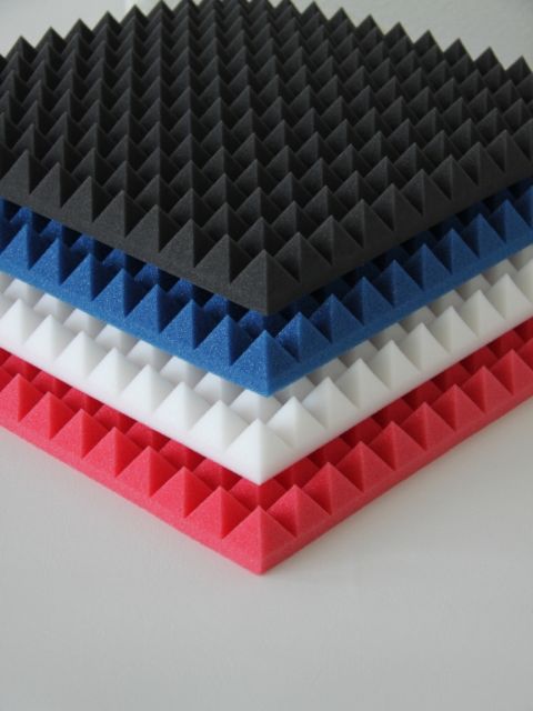

Wir sind nun so verblieben: Morgen bringe ich die Maschine hin und bin dabei während der Mechaniker sie wieder zerlegt.
Die Geräuschdämmung wird er nach meiner Anweisung in meinem Beisein durchführen. Als Schaumstoff habe ich mir
folgendes besorgt:
Das Material hat schon in diversen Autos ganz gute Dienste geleistet wenn es darum ging, klapprige Teile ruhig zu stellen.
